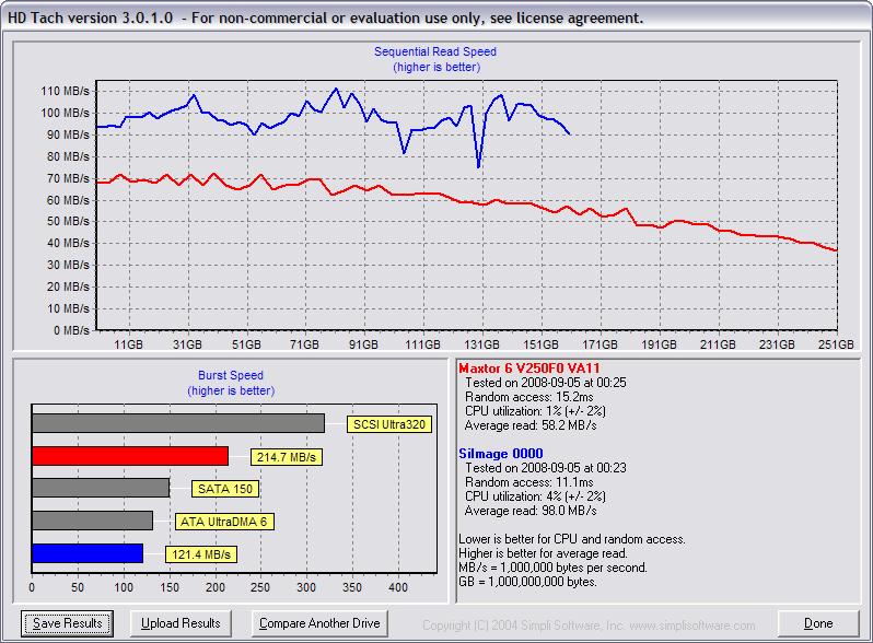

der sil scheint nur am pci bus zu hängen darum auch nur 120MB/s burst
vom nF4 sind die sata ports an PCI-E angebunden, also therotisch auch mehr burst speed möglich?
wäre dann doch sinnvoler das raid auf den nforce chip zu installieren? :freak:

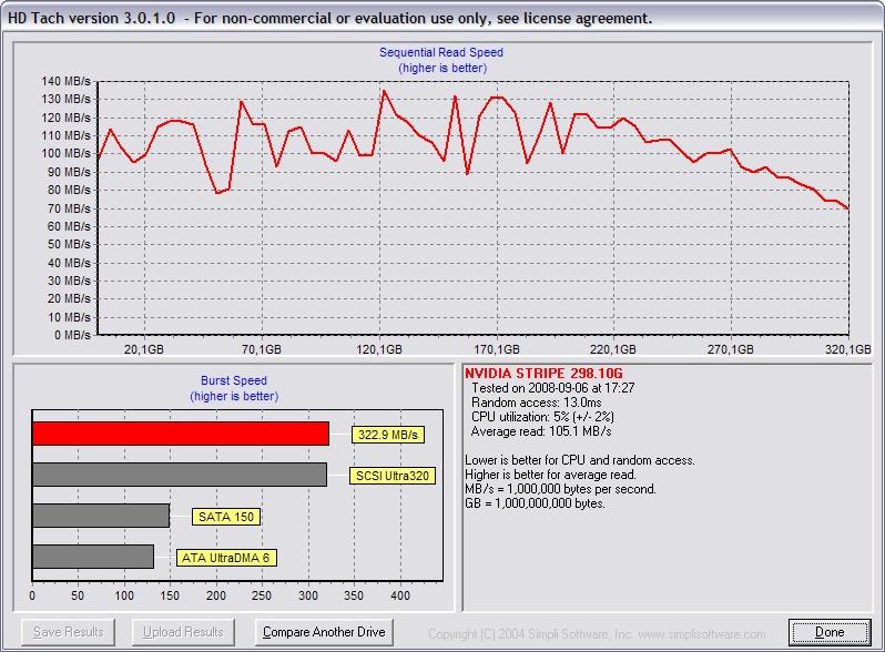

so nun läuft das raid0 auf dem nForce 4
merkwürdig ist nur das das raid0 auf dem nforce chip die größe des raids doppelt so groß ist wie auf dem sil chip
