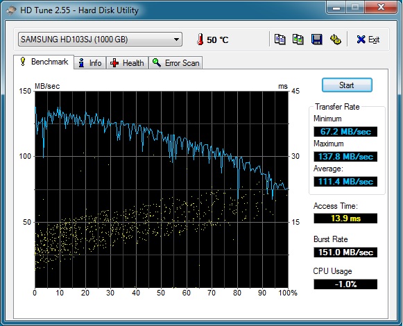

Write Cache auf der Samsung aktiviert? die eiert komischerweise auch auf 150Mbytes/sec Burst rum
Frag mich grade ob die SATA2 Platten alle intern nicht nur mit SATA1 angebunden sind, wenn die Burst Rate so niedrig ist.
Auf der anderen Seite ist der Burst Wert bei den 2 Platten im RAID 0 komischerweise grösser als 600Mb/sec, was ich erwarten würde, ausser der RAID Controller liefert hier selber den Cache
Also ich hab die Optionen im Gerätermanager aktiviert.. Die Burstrate bleibt bei 150 MB/s..
Bei meinem PC hab ich das mit dem Intel Tool aktiviert.
komisch verwendest du ein uralt board mit sata 1 im Homeserver, oder hast irgendwelche Jumper auf der Platte gestetzt. Welche Treiber? Wär interessant zu wissen ob die Platte überhaupt im SATA2 Modus läuft.
