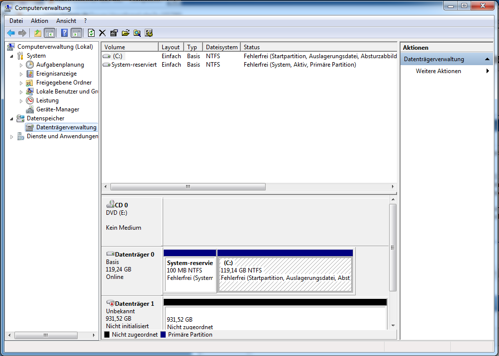

3) Jetzt habe ich Sie im neuen System eingebaut und wurde nun wieder nicht richtig angezeigt in der Computerverwaltung(siehe Bild!)

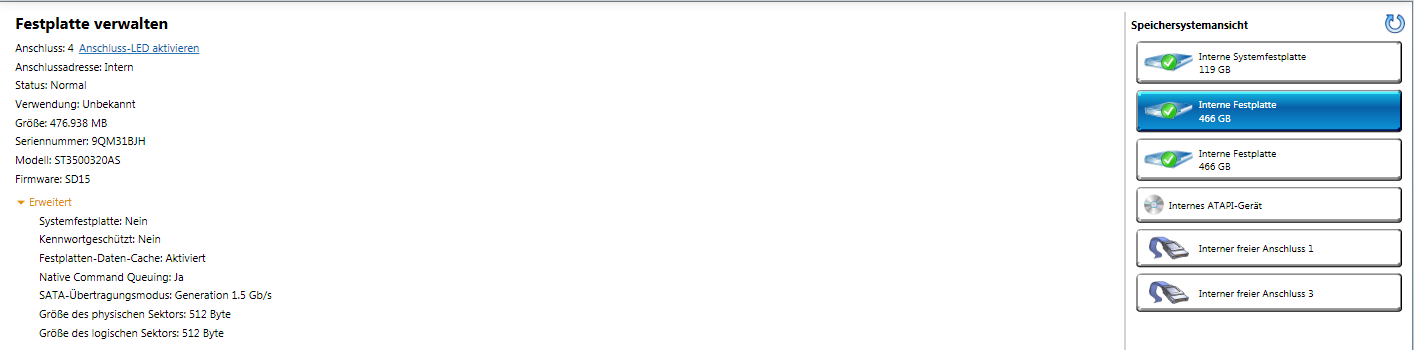

Im Intel Rapid Storage werden mir wiederum beide Platten einzeln angezeigt?

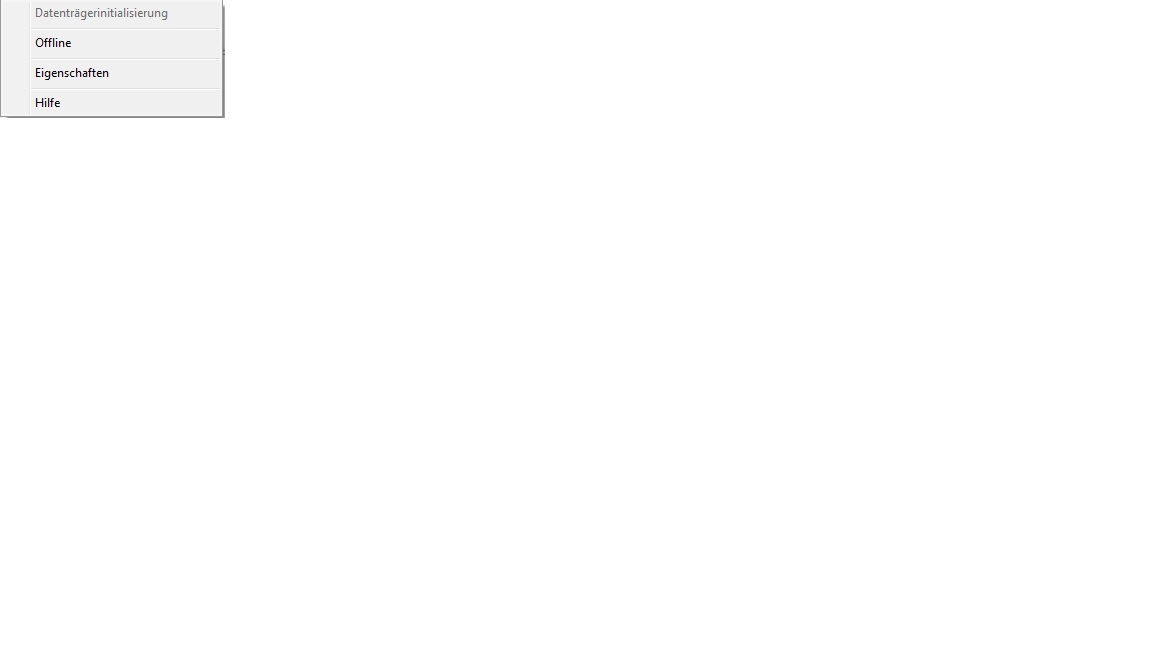

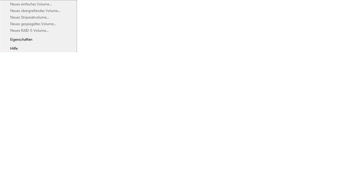

Und bevor jetzt die Antwort kommt ich soll die Platte Formatieren das geht nicht

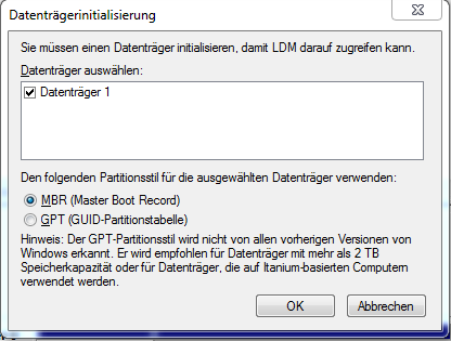

1) beim aufrufen der Datenträgerverwaltung erhalte ich folgendes Bild. Dabei ist es egal ob ich MBR oder GPT auswähle ich erhalte immer folgende Meldung: "Die Anforderung konnte wegen eines E/A Gerätefehlers nicht ausgeführt werden".

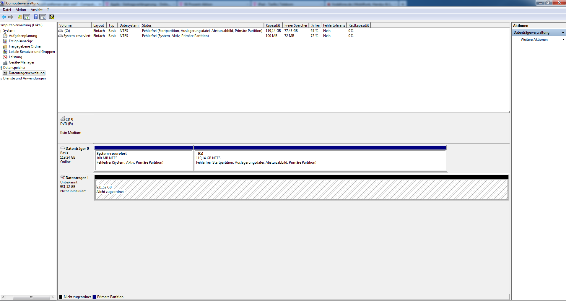

2) Bildschirm der Datenträgerverwaltung.

Gibt es da jetzt noch einen Datenträger 2? Du kannst den Querbalken über der Datenträgergrafik etwas nach oben ziehen, damit man alles sieht.
Nein gibt es nicht und genau das ist mein Problem.
Am XP Rechner gab es einen Datenträger1 mit 500GB und einen Datenträger 2 mit 500GB und so sollte es ja auch sein. Hier nochmal ein Screen mit Vollbild
