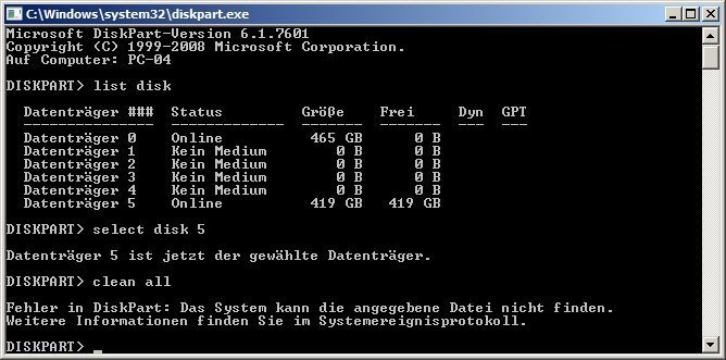

ich habe 3 Festplatten aus einem ehemaligen RAID-0 Verbund ausgebaut. Leider habe ich vor dem Ausbau vergessen den RAID-0 Verbund aufzulösen. Ich möchte diese 3 Festplatten komplett zurücksetzen und löschen.
Ich habe DISKPART versucht (siehe Anhang). Leider wird eine der Festplatten immer noch mit 419GB angezeigt. Die hat aber nur 150GB.
Wie kann ich die RAID-Informationen nachträglich löschen.

Der RAID-0 Verbund wurde unter Windows mit dem Intel Controller ICH10R erzeugt. Ich bearbeite die Festplatten zur Zeit über einen externen Adapter. Merkwürdig ist: Wenn ich den e-SATA Anschluss verwende wird eine der Platten mit 419GB angezeigt und wenn ich die Platte über USB anschließe hat sie nur 139GB.

statt "clean all" versuche "clean". Danach die HD neu initialisieren und formatieren.

erstmal nur "clean" und nicht "clean all" machen.
alternativ "clean override"
