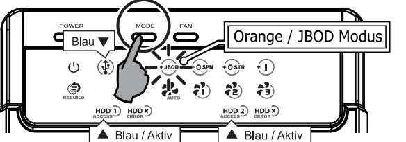

@supastar
Der TE erwaehnt in keiner Weise die Groesse des Verbundes.
Wenn @Shaka ein JBOD vermutet ist das sein Dingens.
Was der TE eingestellt hat hier ab Seite 8, weiss nur er genau.
781365
https://www.fantec.de/fileadmin/dow...n/QB-X2US3R/manual/QB-X2US3R_Manual_DE_EN.pdf
Im Endeffekt egal. Wiederherstellung von Daten, ob von RAID0 oder JBOD, ist nicht so trivial.
Ich persoenlich hoffe fuer den TE, dass nicht eine der Platten komplett abgeraucht ist, sondern es sich "nur" um Fehler auf den Scheiben handelt. Das kann ihm ein Datenretter recht flott sagen.
Ja, aber beim JBOD sind die Chancen recht gut, wenn die erste Platte noch funktioniert, erst recht wenn die 4TB hier die erste Platte ist, denn dann dürfte auch der MFT auf ihr stehen.
