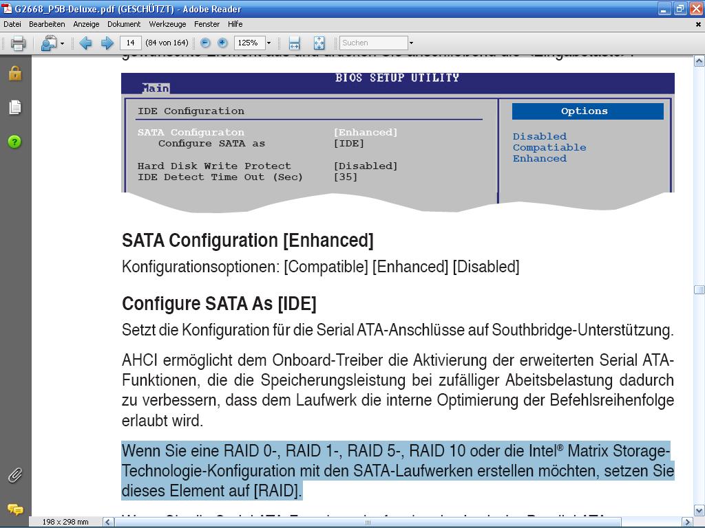

Bild 1: Bios-Einstellung für Raid

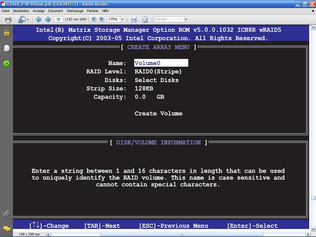

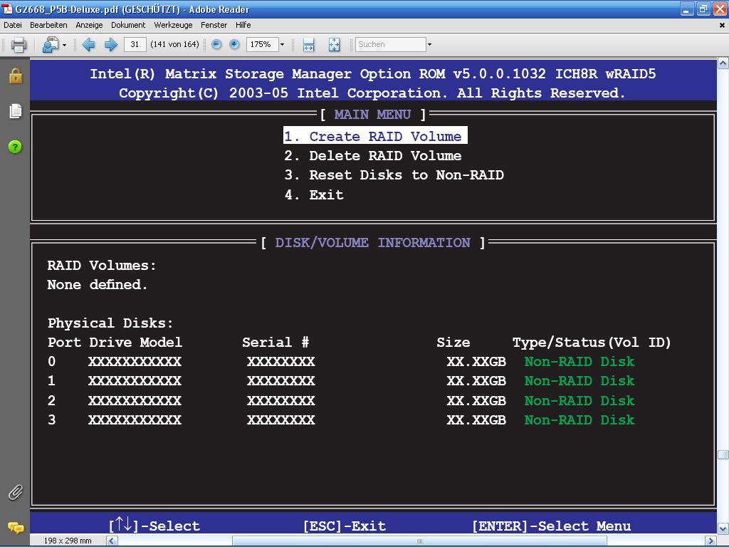

Bild 2: Controller Bios
Bild 3: Controller Bios

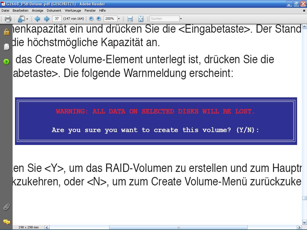

Bild 4: Raid erstellen? -> Yes

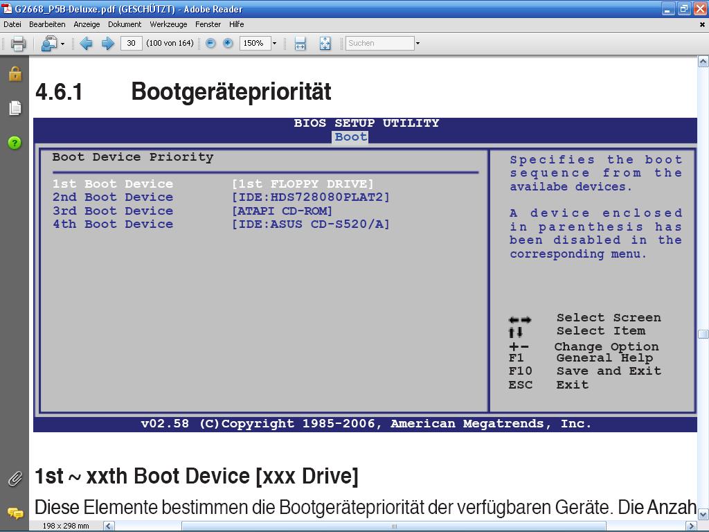

Bild 5: Im Bios Raid mit als Bootlaufwerk angeben.
