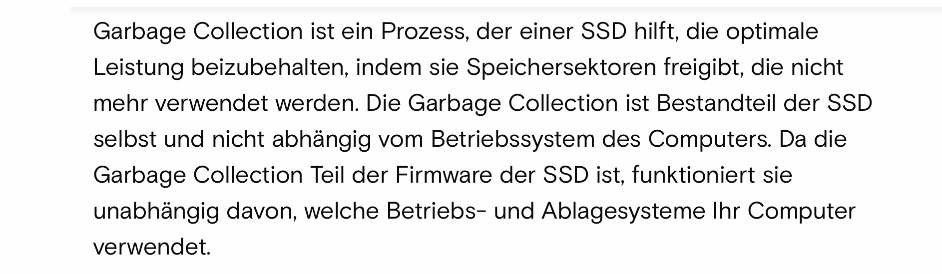

Moderne SSD's lösen Trim nicht auf OS-Ebene und damit auch nicht über den Treiber des Chipsatzes o.ä.,
sondern bereits intern auf Firmware-Ebene. Ich sehe keinen Grund, warum das nicht funktionieren sollte.
Ist das sicher? Quelle? getestet?
Aber die SSD hat doch keine Ahnung davon, was für ein Dateisystem genutzt wird. Wie will die entscheiden können, ob ein Block gelöscht ist oder nicht!?

Trim beginnt immer auf OS Ebene. Wenn das Dateisystem nicht mitteilt was weg kann, dann kanns die SSD auch nicht wissen.

sicher wird eine SSD auch intern GC machen (zellen die sie selbst überschrieben hat wieder freigeben, und der ganze murks mit SLC Cache, dann noch wear leveling und dergleichen)
aber das hat trotzdem nüüüscht damit zu tun das der trim vom OS ausgeht. der text ist falsch bzw irre führend
