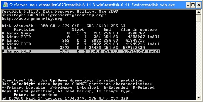

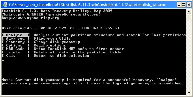

- Nach stundenlangem E-Mail-Schriftverkehr mit der Technik-Hotline des Herstellers ist die verbliebene Platte zumindest ohne RAID-Controller ansprechbar. Dazu habe ich auf Anweisung der Hotline mittels eines kleinen Programms ein Logfile erstellt und diese mir daraus ein Skript, das per DOS-Bootdiskette (anscheinend) die Platte zurückgesetzt hat. Die Platte hängt jetzt per externem USB-Gehäuse am PC. Über den 3ware-Controller ist sie jetzt nicht mehr ansprechbar. Muss lt. Hotline so sein.
- Mit den Programmen R-Studio (Testversion), SpinRite 6 und Testdisk habe ich die verblieben Platte mal getestet, mit folgendem Ergebnis:
1. R-Studio und SpinRite 6 finden Daten. Von der jeweilgen Grafik ("Fortschrittsbalken", Blöckchen-Grafik für sektorenweises Lesen) her allerdings nur auf den ersten beiden Partitionen. Die Daten-Partition scheint leer zu sein.

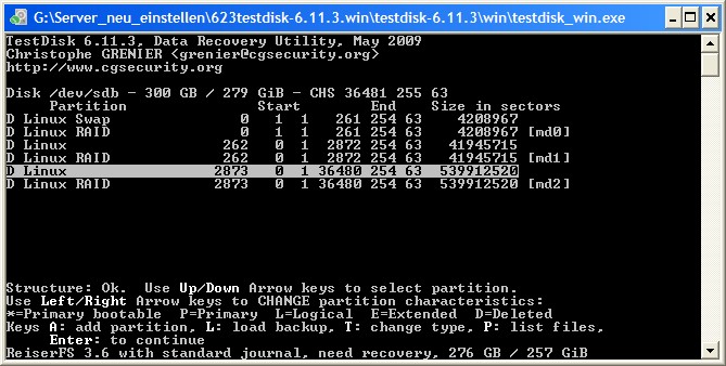

2. Testdisk zeigt alle drei Partitionen an, und zwar einmal "normal" und einmal als "RAID". Ich vermute, das liegt daran, dass die Platte Teil eines MIRROR war. Außerdem erscheint eine Fehlermeldung, dass dem partition sector die Endmarke fehlt (das schreibe ich mal dem Skript des Herstellers zu).

2. Mit Testdisk habe ich auf Anweisung der Hersteller-Technik die drei "normalen" Partitionen als Primär wieder hergestellt.
3. Unter Suse habe ich reiserfsck --check über alle die beidenReiserFS-Partitionen laufen lassen. Das Dateisystem soll ok sein.
Außerdem habe ich auf der Datenpartition reiserfsck --rebuild-sb laufen lassen. Im Ergebnis findet er auf der Partition jetzt einen Profilordner, der bei der Einrichtung des Systems Ende 2006 mal angelegt worden ist. Mehr allerdings nicht. Die Ordner mit den Daten sind nach wie vor weg.

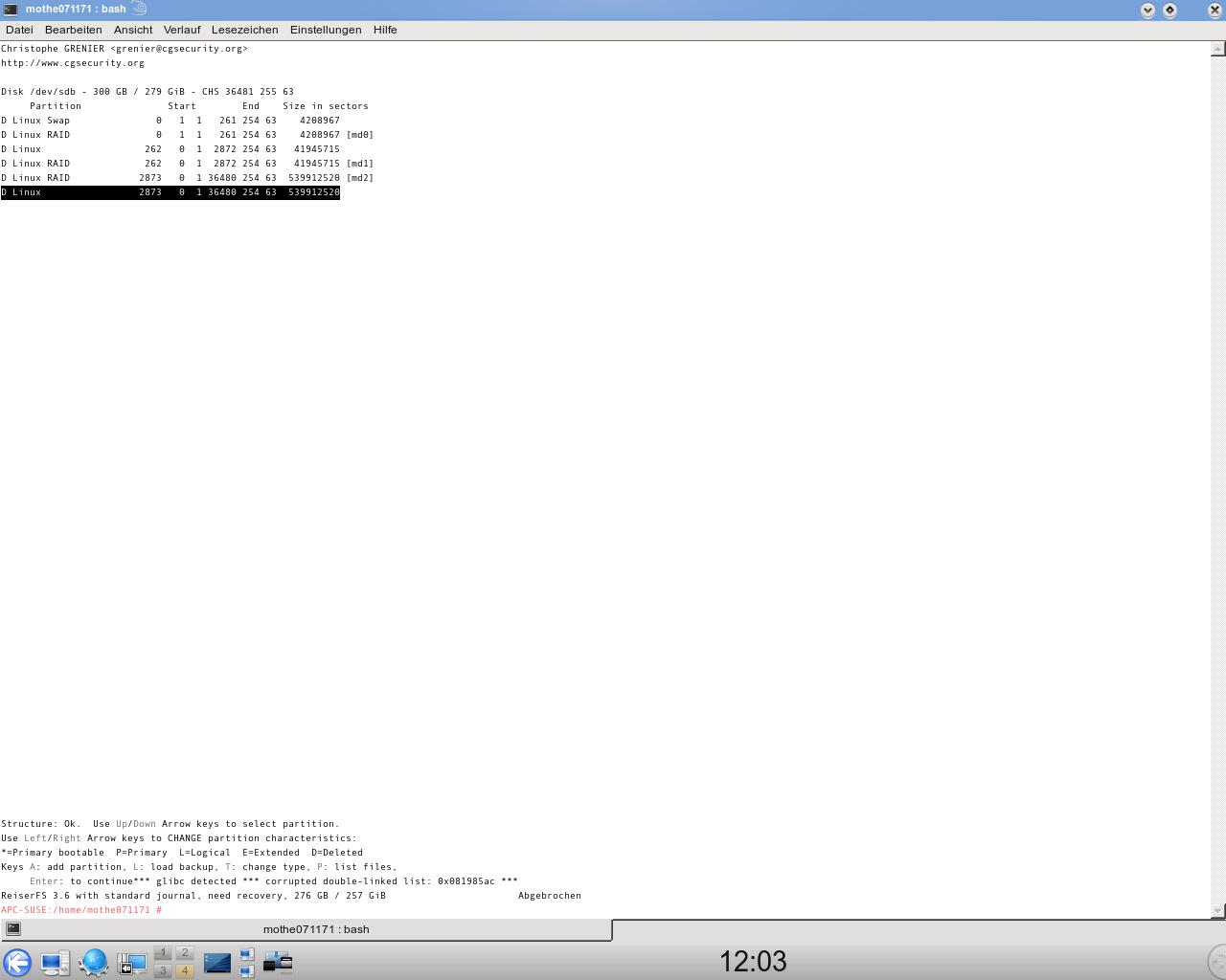

1. Beim Versuch, unter Testdisk die Files in einer Partition anzeigen zu lassen, erhalte ich eine Fehlermeldung (sinngemäß: "glibc found, double index") und das Programm bricht ab.
2. Ich habe offenbar Zugriff auf die ehemalige Betriebssystem-Partition - ich denke, das könnte hilfreich sein?
So, da wäre denn zur Ergänzung auch die komplette Fehlermeldung zum Listen der Dateien...
Gruß
Marc

Datenrettungstools scannen alle Blöcke der Disk und rekonstruieren die Daten nach Möglichkeit, ohne über die Verwaltung des Filesystems zu gehen. Also das, was Du via Testdisk 'siehst' ist ohne Belang für z. B. R-Studio. Testdisk ist primär ein Tool um eine verloren gegangene Partitionierung wieder herzustellen. Wenn R-Studio oder ein vergleichbares Tool nichts findet, ist die Disk aller Wahrscheinlichkeit überschrieben worden.
Führe doch mal einen Scan mit einen Datenrettungstool, welches ReiserFS supportet, aus und sieh Dir das Ergebnis an!

- Ich habe die Controller-Platinen der beiden Festplatten getauscht - siehe da: die defekte Platte funktioniert wieder.
- Über die nunmehr wieder funktionierende Festplatte habe ich Testdisk laufen lassen.
- Im Ergebnis wurden diverse - teilweise in der Vergangenheit beim Partitionieren mal angelegte und dann beim Neu-Partitionieren wieder gelöschte - Partitionen gefunden. Eine davon: Meine Daten-Partition!
- Partition mit Testdisk wieder hergestellt.
