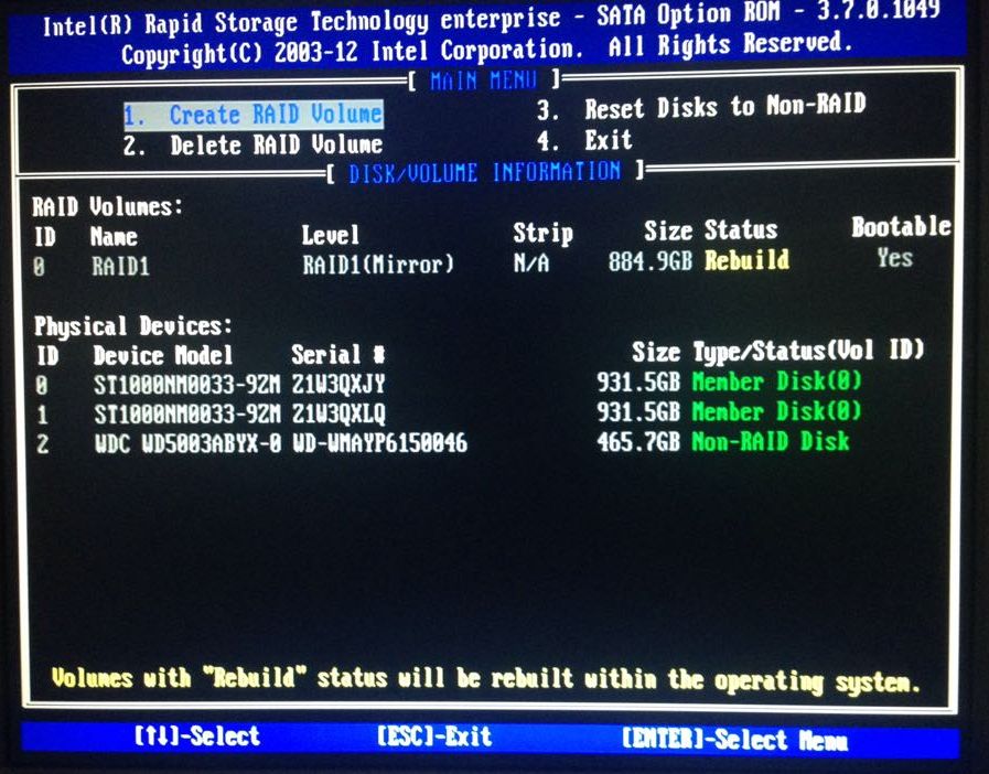

Und dann noch ne praktische Frage: Macht er den Rebuild von selbst oder muß ich den anstossen? Da habe ich - siehe Bild - einige Optionen, aber davon sieht keine echt verführerisch aus;-)

Er schreibt ja schon im Status "rebuild". :)
Bei manchen läuft's automatisch, bei anderen muss man einmal bestätigen. Die Aufforderung dazu kommt aber sehr prominent.

gkbuehler schrieb:
Wenn eine Platte tatsächlich ausfällt, dann ist - jedenfalls wenn alle anderen Komponenten normal funktionieren - die Idee eigentlich, dass es trotzdem weiterläuft, oder?
Richtig, aber dann muss man dies erkennen, die Platte ersetzen die aus dem RAID geflogen ist und das Ende des Rebuilds abwarten, erst danach haben dann beide Platten einen identischen Inhalt und zwar den aktuellen Stand der Daten des RAIDs. Dann erst kann auch die zweite Platte ausfallen, ohne dass es deswegen Probleme gibt.
Das hängt von der RAID Lösung ab.
