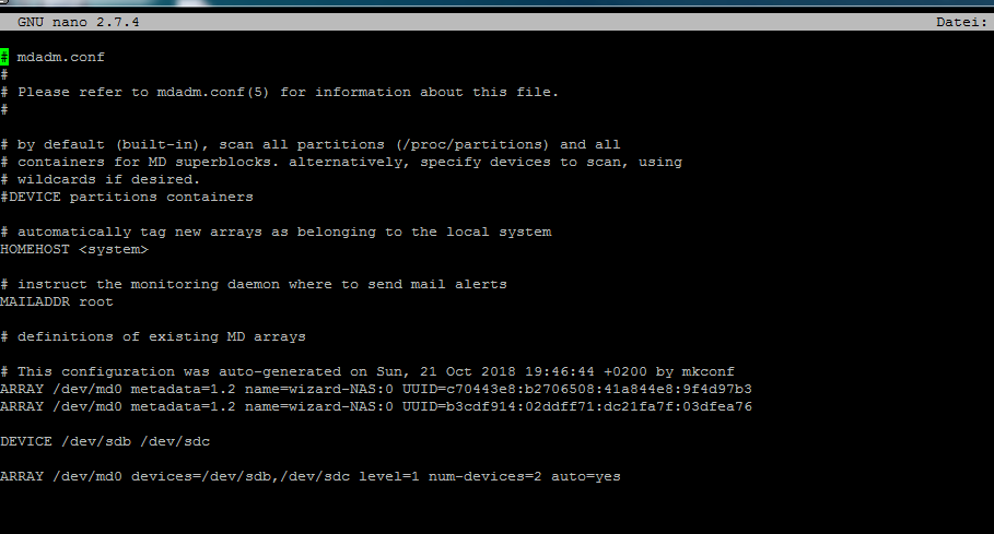

Das ist meine MDADM.conf

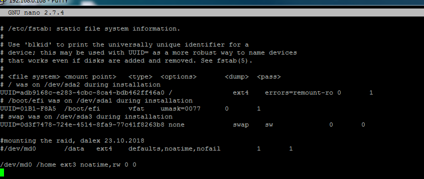

Und meine fstab Datei

leider steht in den log daten auch nichts. jedes mal wenn ich die fstab irgendwie bearbeite geht der pc in den emergency mode ich glaube es gibt einen software bug

Mögliche Ursache wird sein: Du hast dein md0 zweimal in deiner Conf-Datei deklariert mit je unterschiedlicher UUID. Damit ist md0 eben nicht mehr eindeutig sondern dein OS versucht das md0 zu nutzen und ist irritiert, welches es nehmen soll.
