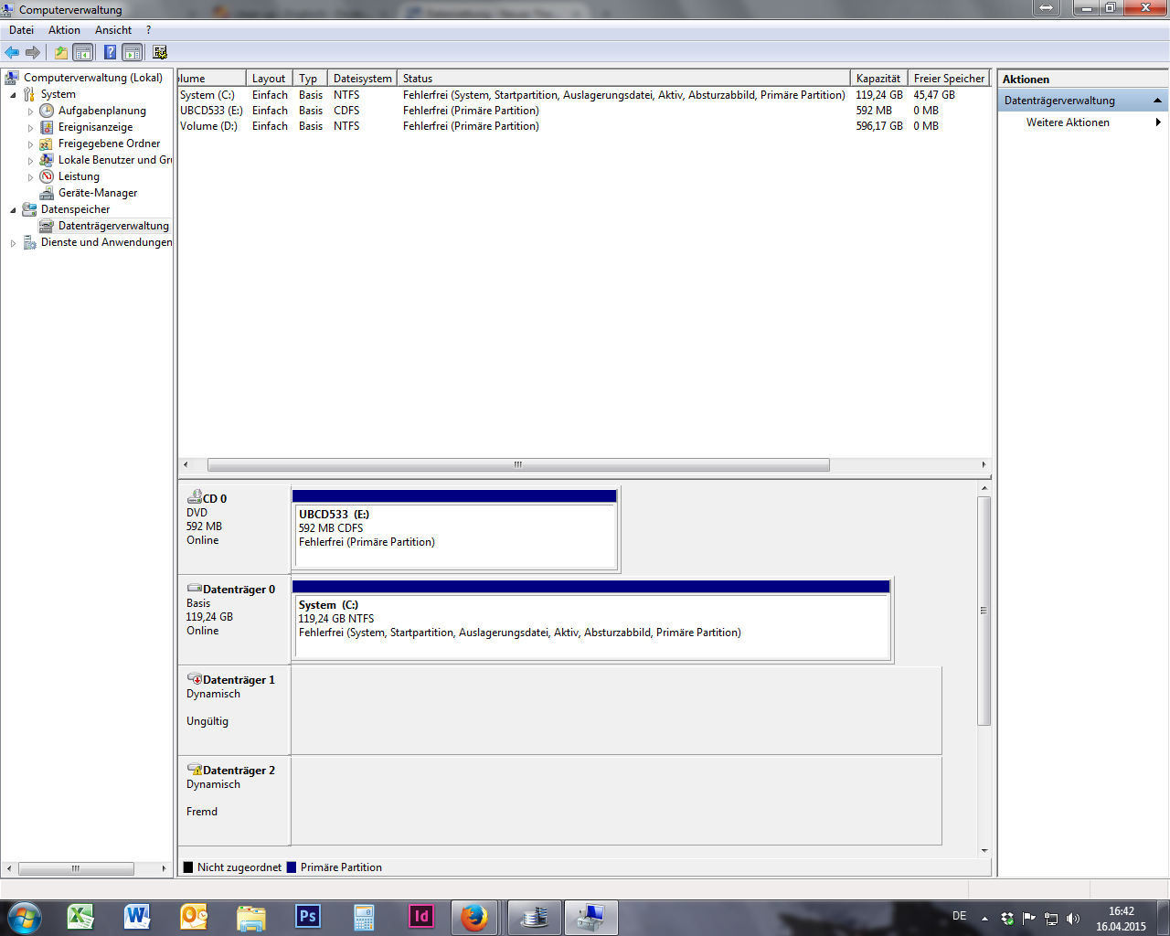

Der Schreck kam, als ich auf meine Datenplatte, also das RAID 1 zugreifen wollte, es war einfach nicht mehr da. in der Datenträgerverwaltung habe ich nun folgendes Bild. Datenträger 1 - dynamisch - ungültig und Datenträger 2 - dynamisch - fremd. Siehe auch Screenshot. Beide sind normal Teil des RAID 1. Ich habe schon etliche Beiträge gelesen, aber bin bisher nicht weitergekommen.

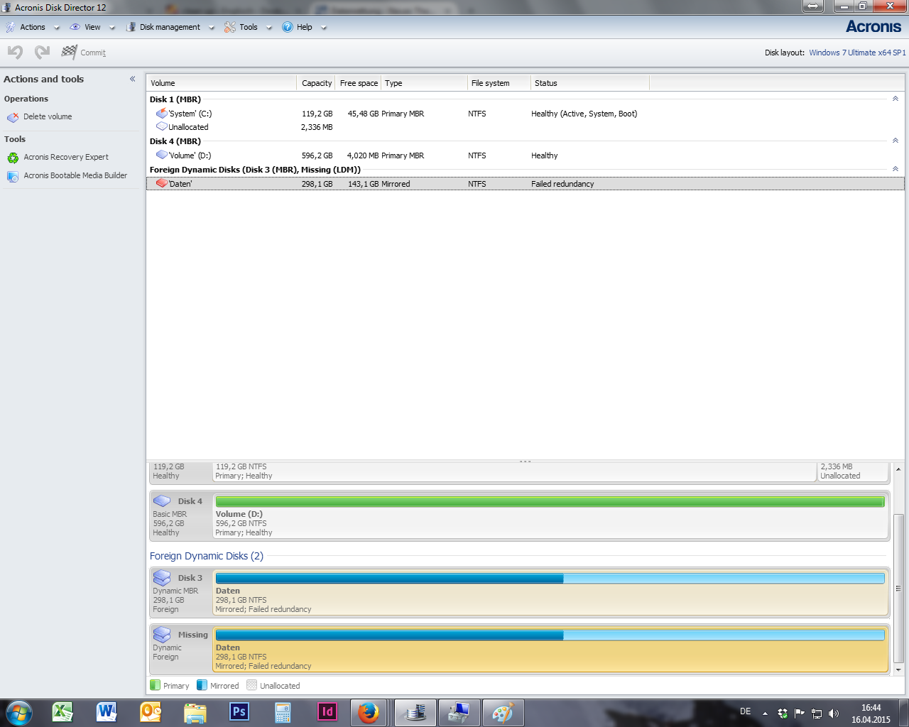

Ebenfalls habe ich mit Acronis Disk Director versucht etwas zu unternehmen, allerdings weiß ich da überhaupt nicht wie anfangen. Es zeigt mir an dynamic - foreign und mirrored - redundancy failed. Wenn ich aber auf die Platten klicke bietet es mir nur "change status to offline" oder "clean up disk" an. Wenn ich auf die Partitionen klicke "delete volume".

Dank erstemal, aber schaut bitte mal die Screenshots an. Ich habe keine Partition mehr auf den Festplatten, es ist laut Samsung HUTIl auch keine Platte defekt, das RAID ist nur nicht mehr da.

Disk Director erkennt immerhin noch den Namen "Daten" der ursprünglichen Partition.

Oh shit, ich habe gerade festgestellt, dass die Screenshots noch von einem älteren Thema hochgeladen waren. Hier die passenden Screenshots.
Jetzt passen die Screenshots auch in meinem ersten Beitrag.
