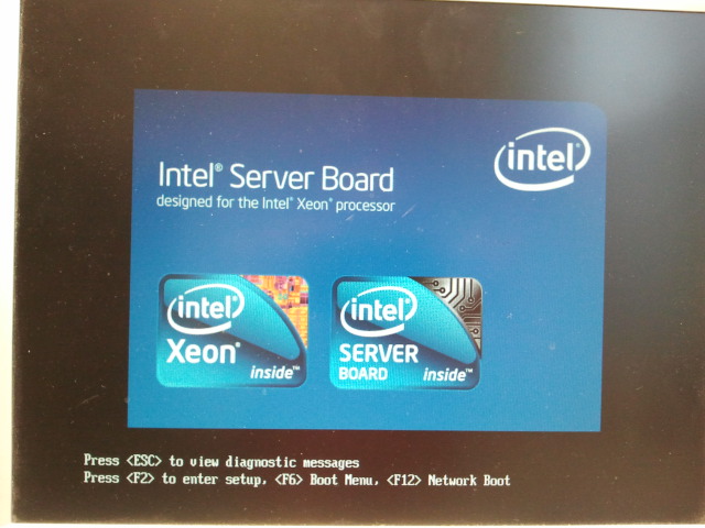

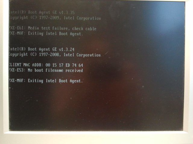

Mit Strg+I funktioniert nicht, er verucht einen Media Test zu machen, der fehlschlägt, und danach lädt er einen anderen Intel Boot Agent zu laden.
Meistens steht im Bios-Post vom Raid-Controller im Klartext welche Tasten man drücken muss, um ins Menü vom Controller zu glelangen. Bei "nicht-Server-Produkten" ist es in der Regel STRG-I. Steht bei Dir vielleicht ein anderer Hinweis?
Alternativ kannst Du uns natürlich Fotos vom Bios und seinen Möglichkeiten machen, dann können wir Dich vielleicht von hier aus durchlotsen.

Der Boot-Agent gehört (meiner Meinung nach) zu einer Netzwerkkarte, die versucht über das Netzwerk zu booten. Zwei Netzwerkkarten, zwei Agenten. Mit scanning Media ist dann das Netzwerk(Kabel) gemeint.
Also hast Du da noch kein aktiviertes Raid-Bios.
Solange du nicht im Bios von AHCI auf RAID stellst, siehst du beim Booten auch nichts vom Raidcontroller...

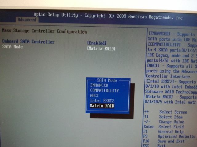

Hier sind meine Bios Einstellungsmöglichkeiten:
Nun kommen wir der Sache näher. Das Board hat zwei verbaute Controller.
http://communities.intel.com/thread/13239
Einen LSI und den ICH9.
Lies Dir mal den Thread oben durch, und dann entscheide Dich für einen von den beiden :-)

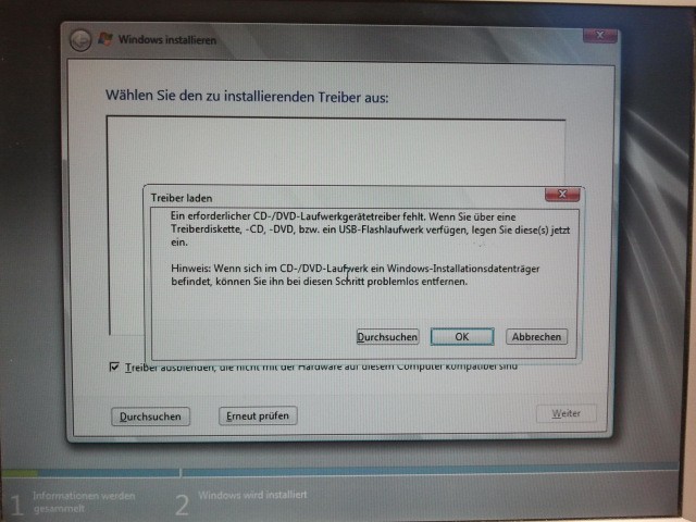

Wenn ich im Bios aber kein Raid einstelle, kann er Windows Server ganz normal installieren, aber mit ESRT2 sagt er folgendes:
Ach so,
in der Windows-Installations-DVD sind die Treiber für ein Raid1 mit ICH9 eingebaut.
Treiber für ein LSI-Raid müsstest Du hinzufügen.
Weil auf der Windows CD keine Treiber für dein Reidcontroller drauf sind...
edit: zu spät...
Die Treiber sind vermutlich auf der beiligenden CD oder bei google unter "ESRT2 treiber".
