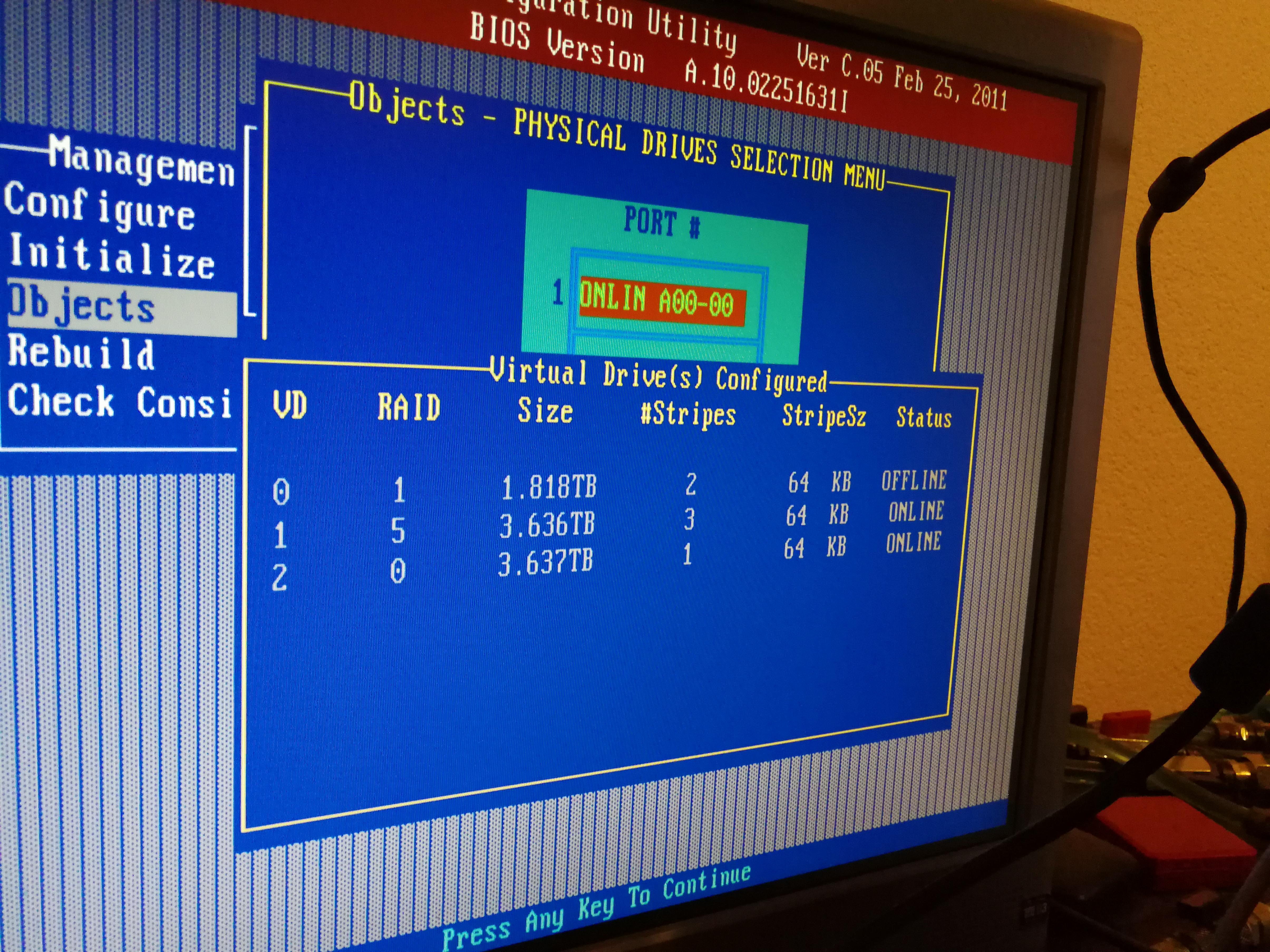

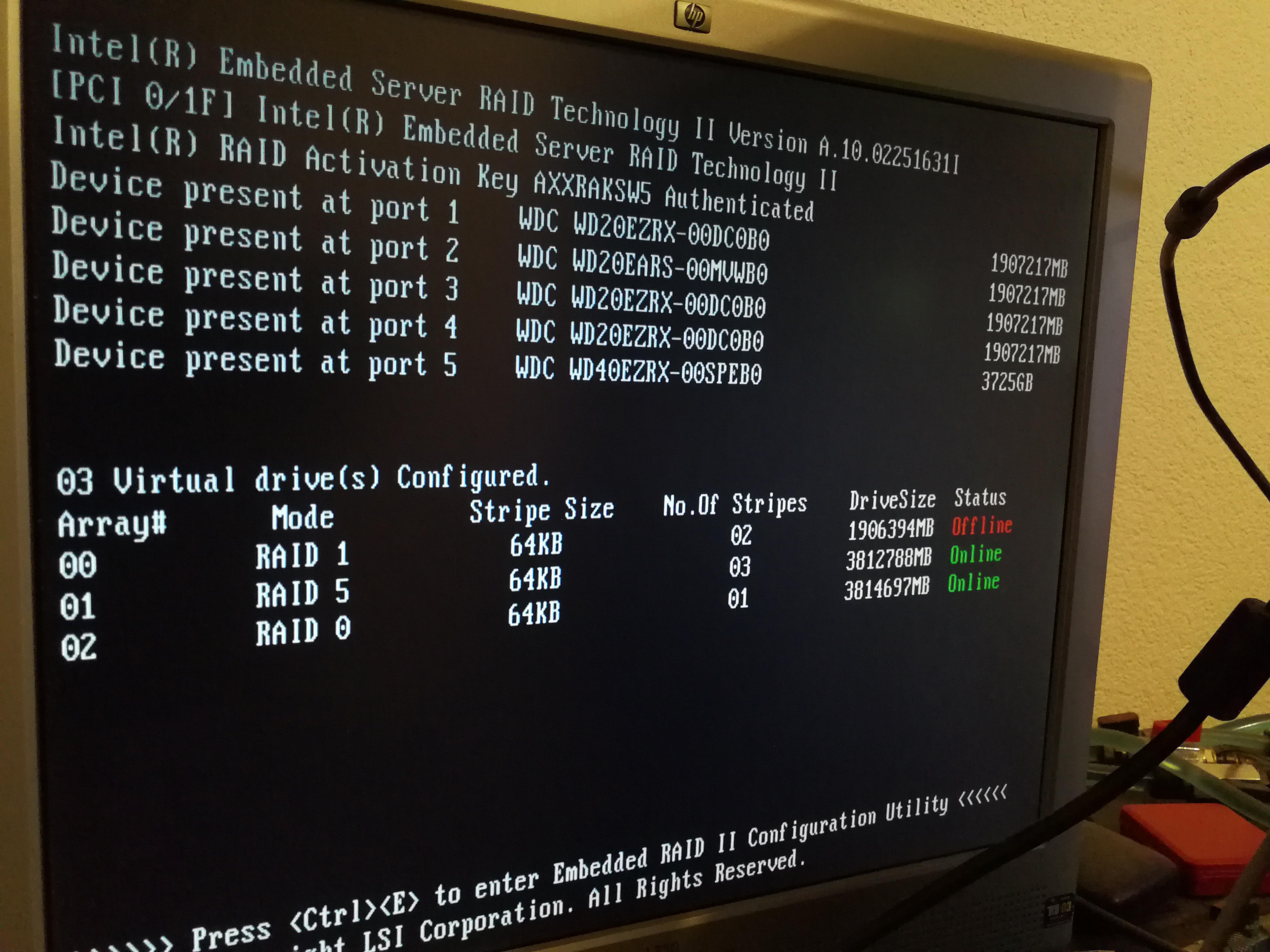

Lange war ich nicht mehr hier, aber ich bräuchte mal eure Hilfe, bin am Rande der Verzweiflung.
Folgende Situation:
Mein Privater Datenserver (Windows Server 2008) läuft auf einem RAID1 gegen Hardware ausfälle.

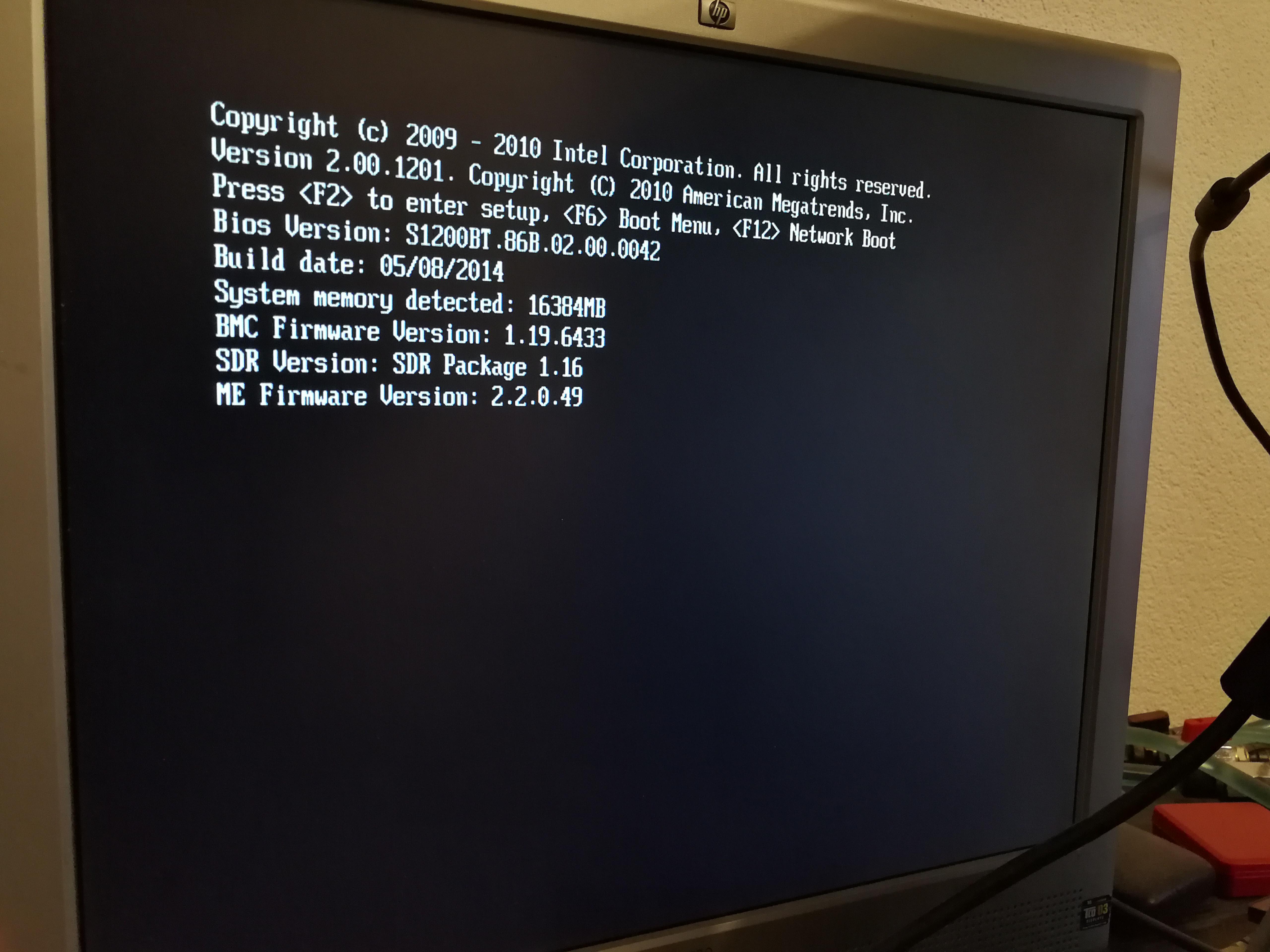

Der Kontroller ist der Intel Embedded Raid II. Board: Intel Server Board S1200BTL
Es hat zudem noch ein RAID 5 Verbund (3 Platten) und ein RAID 0, wobei da nur eine Platte dran ist, ging aber nicht anders um den Steckplatz zu nutzen...

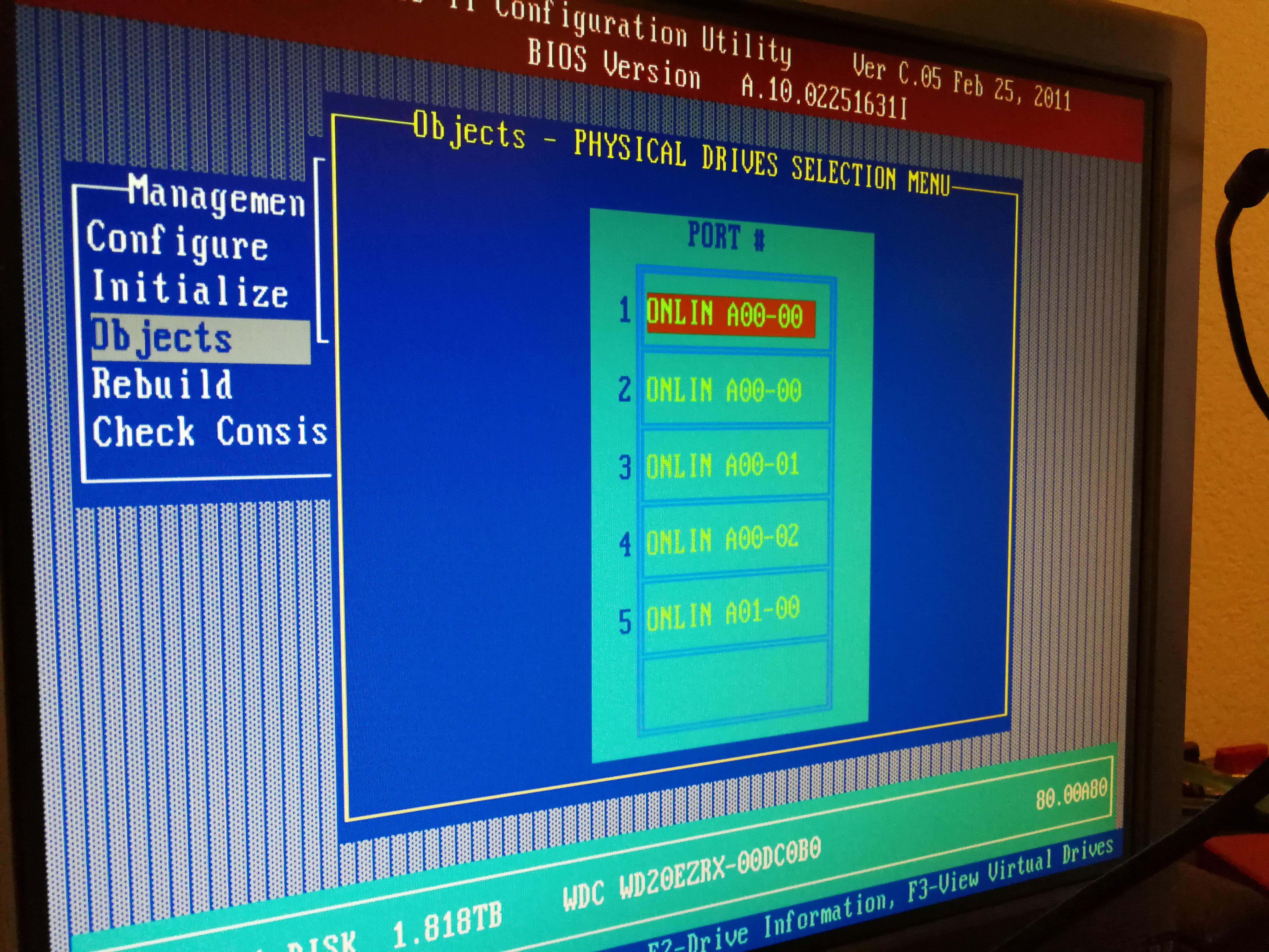

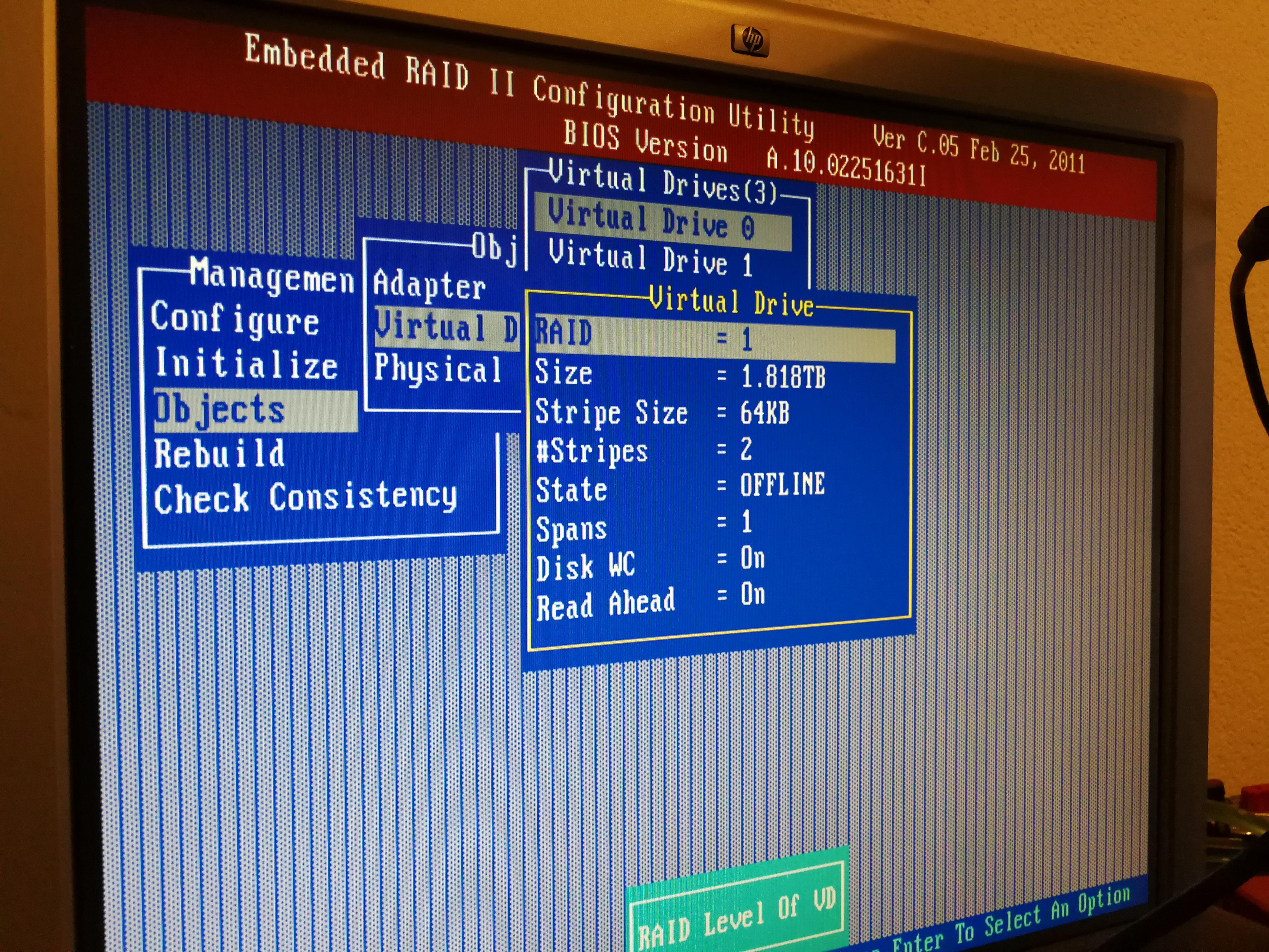

Nun das RAID 1 ist seit dem letzten Neustart auf OFFLINE und ich kriege es nicht mehr auf Online, egal was ich anstelle.
Das RAID läuft seit einiger Zeit nur noch mit einer Platte, mangels 2. HDD und Zeit. Nun habe ich gestern die 2. Platte eingeschoben und den Rebuild Prozess gestartet.
Das Problem der alten aktiven Platte, sie hat viele Sektoren, die kaputt sind.
Der Rebuild schien gut durchzulaufen, im Windows lief wieder alles zu angenehmen Geschwindigkeiten.
Wollte ein aktuelles Image noch ziehen und dabei eine leere Platte anhängen. (Falls das Rebuild doch nicht ganz klappte und ich dann sonst ein Image auf ein leeres Volumen knallen könnte)
Nur hab ich ausversehen dann den Stromstecker anderer HDDs abgehänkt, also nicht den RAID Platten. Das war Windows aber wohl zu viel und endete in einem Bluescreen.
Beim nächsten Start war das RAID1, welches im Windows Betrieb rebuildet wurde, nur noch OFFLINE.

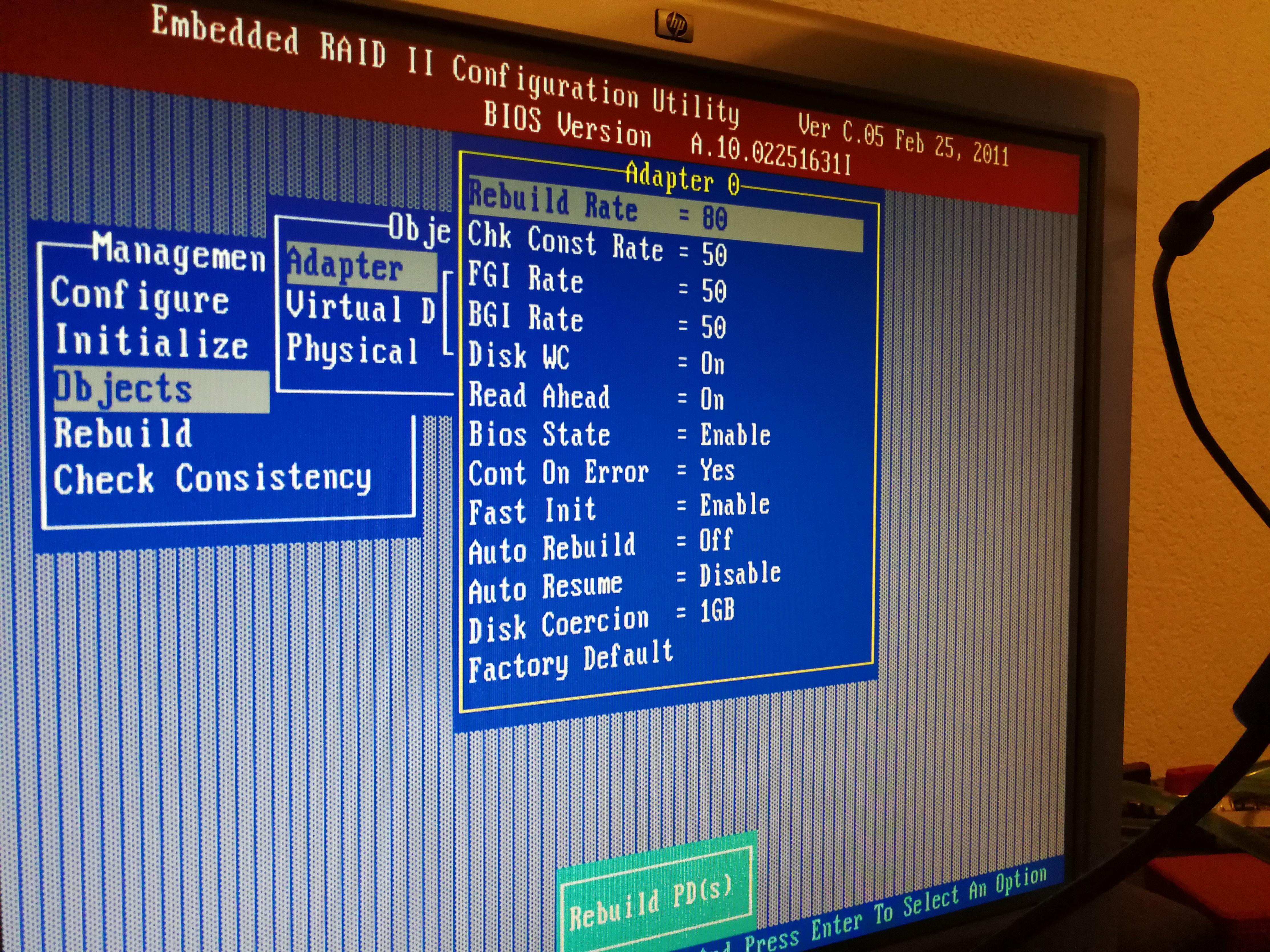

Ich kann im Kontroller biegen und brechen was ich will, selbst wenn ich es auf Degraded bringe, ist beim Start wieder offline als Status hinterlegt. Er versucht dann zwar Windows zu booten, bricht aber auch hier mit einem Bluescreen ab.
So Frage an euch. Wie kann ich am besten ein Image von der Platte machen, damit ich sie ausserhalb vom RAID booten kann?
Oder kann ich dem RAID Kontroller dazu ermutigen, die Platte zu nehmen? Ich habe auch mal gesehen, dass sie im State "rebuild" versetzt wurde. aber da es eigentlich die "master" platte ist, sollte sie ja bootbar sein.
Falls ihr noch Infos braucht oder ich was vergessen habe, sagt bescheid.
DANKE!

mr.malcom, dies dürfte nicht bringen, denn wenn ein RAID 1 Offline ist, dann sind wohl beide Platten aus dem Verbund geflogen. Bei WD Green HDDs wundert mich sowas aber nicht wirklich, die sind nicht für RAID Betrieb oder auch nur den Betrieb mehrere HDDs in einem Gehäuse gedacht. Bei einem RAID muss man auch laufend den Zustand überwachen, damit man rechtzeitig reagieren kann, wenn eine Platte ausgefallen ist, außerdem ersetzen RAIDs keine Backups!

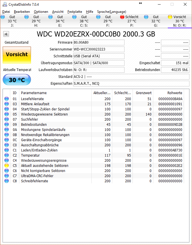

Wenn Du sie mal wieder extern angeschlossen hast, dann poste doch mal die Screenshots von CrystalDiskInfo für die HDDs. Ziehe aber bitte das Fenster soweit auf, dass alle Attribute und auch die Rohwerte vollständig sichtbar sind, also keine Scrollbalken mehr erscheinen.
Hier der Screenshot.

Über 40.000 Betriebsstunden, die alten Green waren noch robust, aber die ist am Ende und hat 0x02E2 = 738 schwebende Sektoren, ist also schon länger nicht mehr im RAID gelaufen.
Schwebende Sektoren sind Sektoren deren Daten nicht mehr zur ECC passen die hinter jedem Sektor steht und mit deren Hilfe auch nicht mehr korrigiert werden können. Da die korrekten Daten nicht mehr feststellbar sind, gibt die Platte statt falscher Daten einen Lesefehler als Antwort wenn man versucht diese zu lesen. Das kann auch anderen Gründe als defekte Oberflächen haben, z.B. einen Stromausfall während eines Schreibvorgang der dazu führt, dass eben nicht die ganze Daten plus der neuen ECC geschrieben wurden oder wegen eines Stoßes oder Vibrationen ist der Kopf beim Schreiben aus der Spur gekommen und hat Daten auf der Nachbarspur überschrieben. Auch arbeiten HDDs nicht 100%ig und die Hersteller geben die Fehlerhäufigkeit auch in Form der UBER an, wobei eine UBER von 1:10^14 bedeutet, dass je 10^14 gelesener Bits was etwa 12TB gelesener Daten entspricht, ein Lesefehler und damit schwebender Sektor im Rahmen der Erwartungen liegt.
Die Controller merken sich die schwebenden Sektoren und prüfen die Daten nach dem erneuten Schreiben auf diese Sektoren, dann verschwinden diese einfach oder werden eben durch Reservesektoren ersetzt.
HDDs in einem echten RAID, also einem mit Redundanz wie einem RAID1 oder RAID 5 (also nicht einem RAID 0 welches eigentlich ein AID 0 ist), zeigen normalerweise keine schwebenden Sektoren, weil die RAID Controller (ggf. RAID SW) bei Lesefehlern die Daten aus den Daten der anderen Platten rekonstruiert und den Sektor überschreibt bei denen der Lesefehler aufgetreten ist.
Ersetze die Platten, denn die anderen sind ja wohl auch nicht jünger und dürften kaum in einem viel besseren Zustand sein. Ziehe alle wichtigen Daten runter, kaufe zwei neue HDDs (oder als Systemlaufwerk besser SSDs) und setzen das System damit neu auf. Wenn Du HDDs nimmst, dann unbedingt solche mit der Zulassung für den Dauerbetrieb, also Red statt Blue oder IronWolf statt Barracuda!

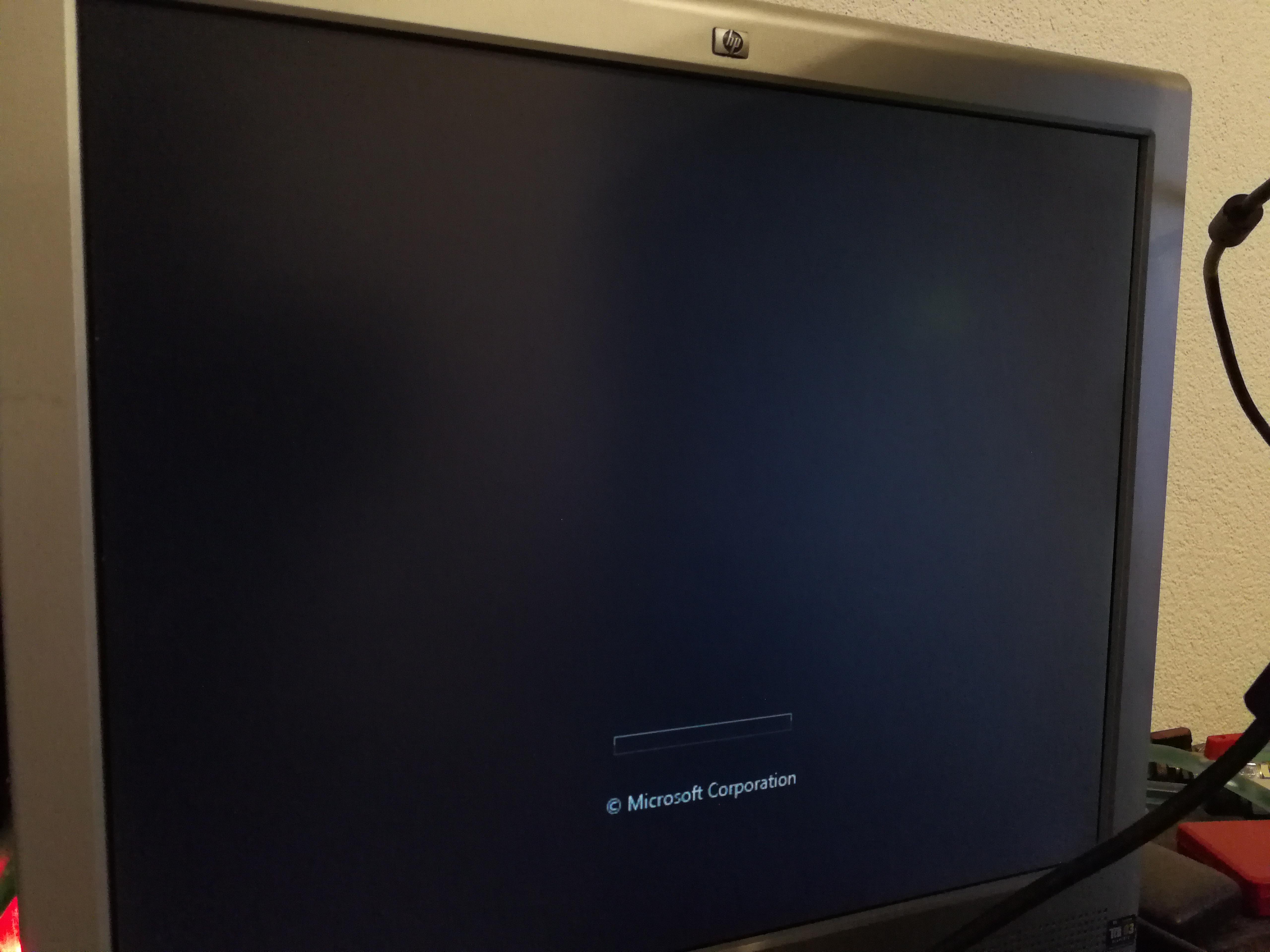

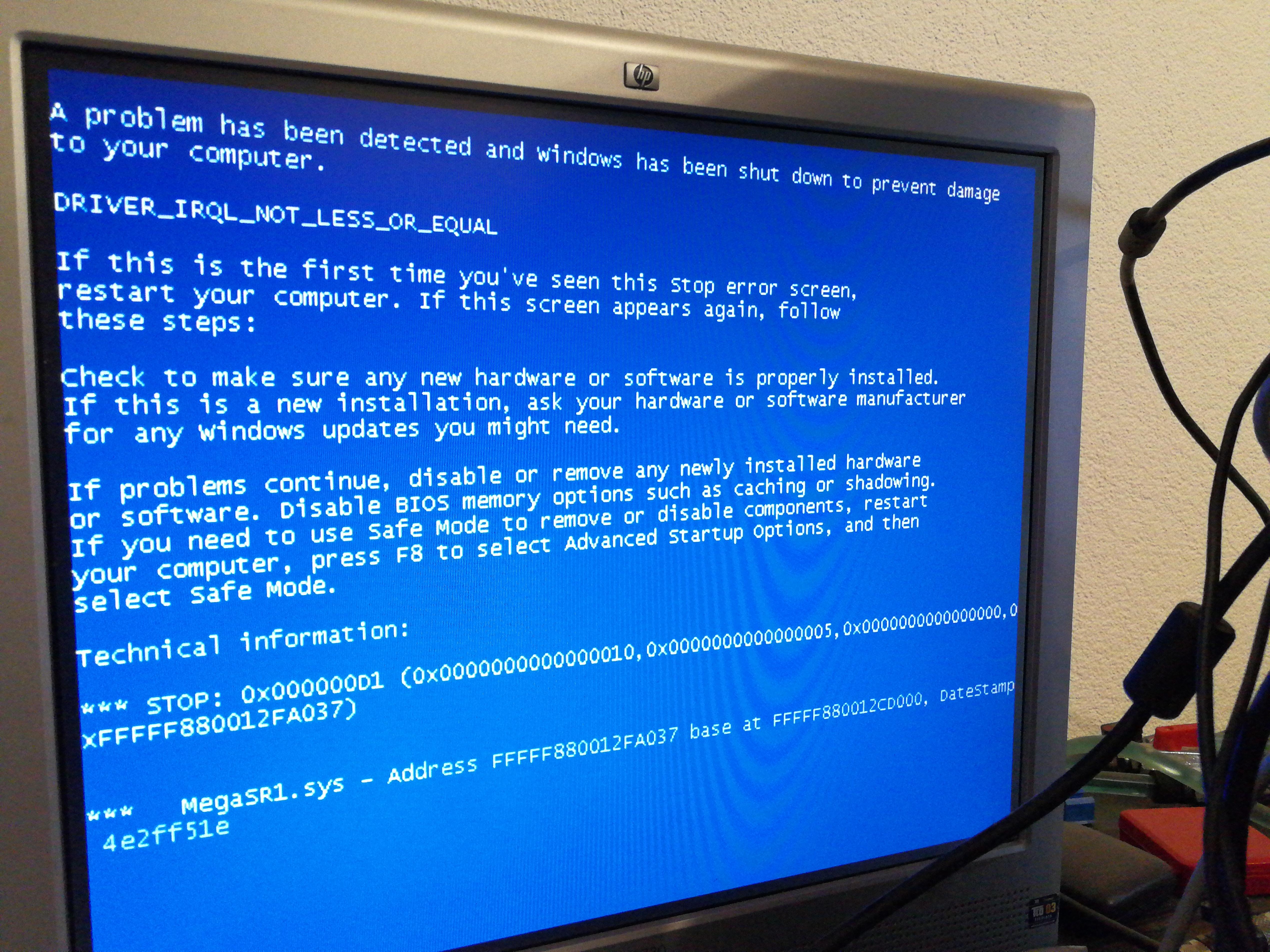

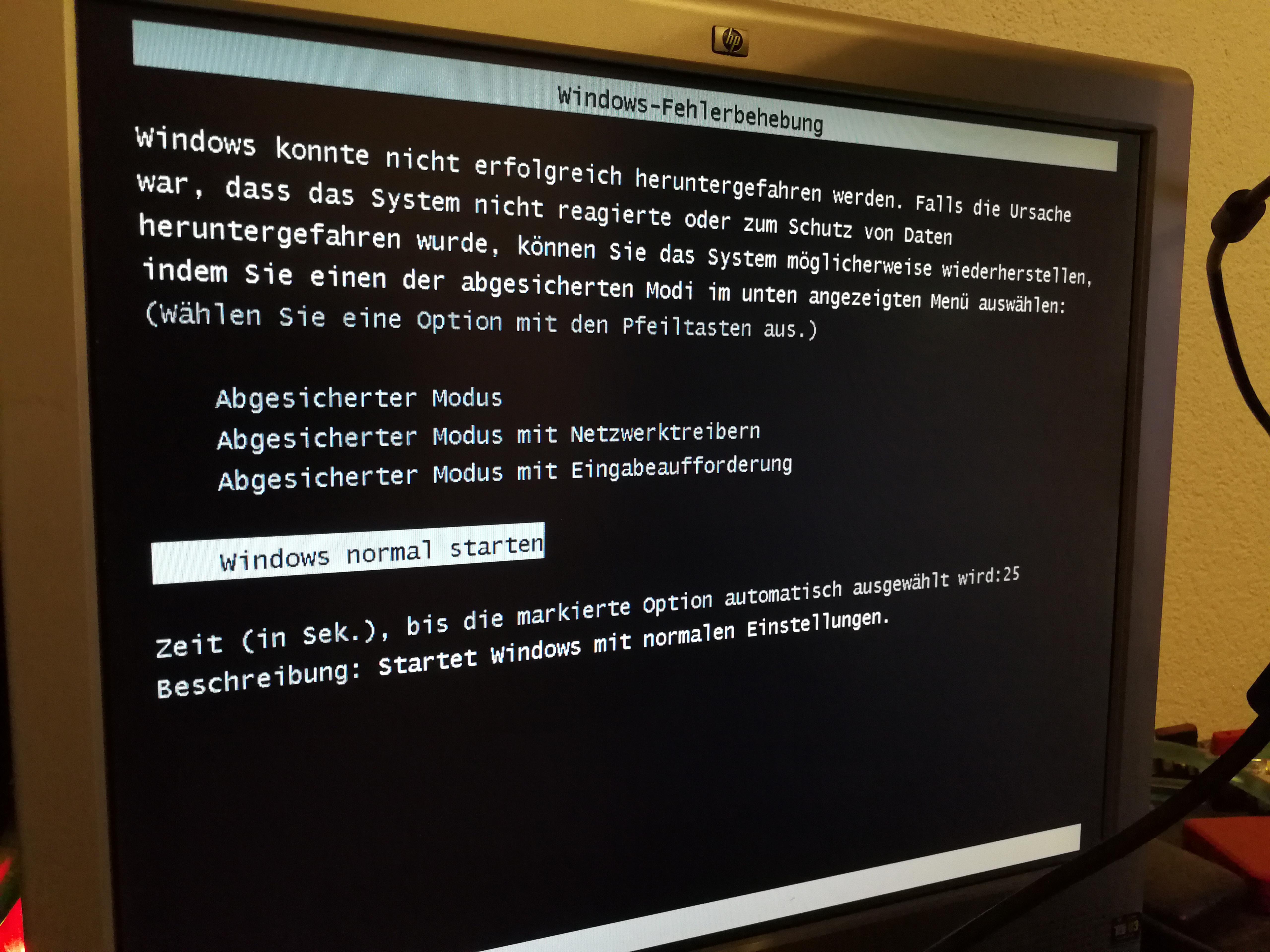

Hab zwischenzeitlich versucht ein neues Windows zu installieren (Server 2012 R2), aber da bricht er schon mit einem Bluescreen ab, bevor überhaupt das Konfigurationsfenster kommt.
Also er startet ab dem USB Stick, dann kommt "loading files", dann sieht man noch kurz den Windows Ladescreen mit 2 Punkten und zack neustart.
Hab versucht die Controller Treiber ins ISO zu packen, bisher aber erfolgslos. habe aber so die Vermutung, das liegt an was anderem. Hast du eine Idee?
Auf was zu installieren?
Dann kann es auch am Stick liegen.
Welches Controller ist es denn und kann man da keinen F6 Treiber laden?

Der Kontroller ist der Intel Embedded Raid II. Board: Intel Server Board S1200BTL.

Auf welche Platten denn? Doch hoffentlich nicht auf eine dieser alten Greeen oder die Ersatzplatten, die schon mal zu Boden geflogen sind. Bei denen wäre es kein Wunder wenn es dann Probleme mit der Installation gibt.
Auf keinen, ich komme nicht zum Auswahlmenü, das ist ja mein Problem, bricht nach dem Laden der Windows Setup Files bereits ab.

Dann versuche ich mal, die Installation irgendwie zum laufen zu bekommen.
Dank Dir für die ausführlichen Infos!
Nun hat es mit der Installation geklappt! Endlich. :)
