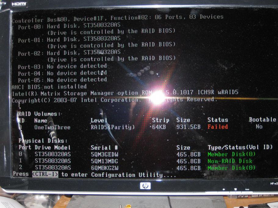

Ich habe ein Raid 5 Array mit dem Intel Matrix Storage aufgebaut.
Das Array umfasst 3 identische 500 GB Festplatten von Seagate.
1 Festplatte scheint aus dem Raid Array gesprungen zu sein und hat nun den Status
NON-RAID-DISK, die restlichen 2 Festplatten haben den Status MEMBER DISK (0)
Ich komme nicht mehr an meine Daten. Was kann ich machen ?

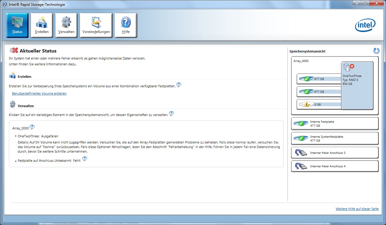

Ich habe nun eine 4. HDD mit einem installierten Betriebssystem angeschlossen,
Damit habe ich nun den Rechner hochgefahren.
Folgendes wird mir im Matrix Manager angezeigt
Nicht zu unrecht wie man sieht, und dafür funktionieren sie auch :D
Das was hier passiert ist wäre ohne weiteres garnicht möglich. Und wenn man das doch irgendwie provozieren würde, dann würde er erkennen, dass beide übrigens Platten zu einem Raid 5 gehören und dass eine Platte fehlt und er würde auf eine neue Platte warten um den Rebuild anzustoßen.
Hier seh ich nichts was auf dieses Verhalten schließen lassen würde. Sieht man mit CTRL-I in der Configuration irgendwas relevantes?

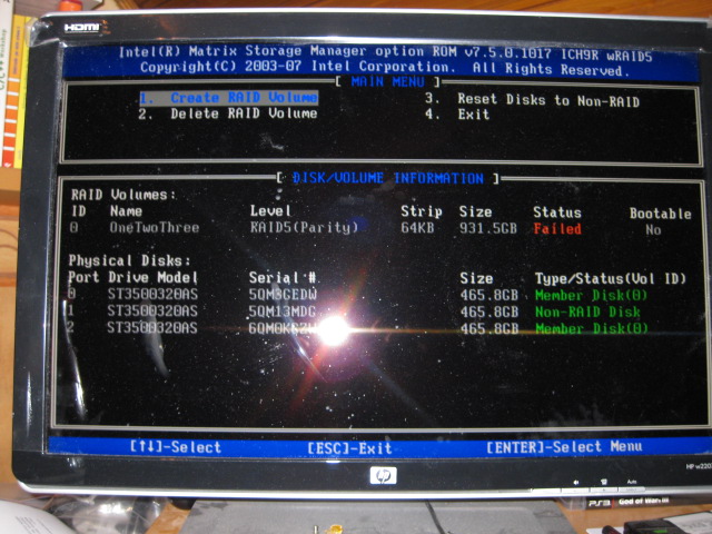

anbei ein Bild aus dem Raid Konfigurationsmenü CTRL+I
Ich sehe keine Möglichkeit einen Rebuild auszuführen aus dem BIOS heraus.
Ich habe schon mal eine defekte HDD gehabt, diese ausgewechselt, und
das Rebuild wurde automatisch angestossen vom hochgefahrenen Betriebssystem.

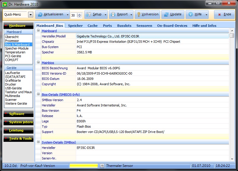

2. genaue Mainboard-Type (wenn von Gigabyte, auch noch die BIOS-Version)

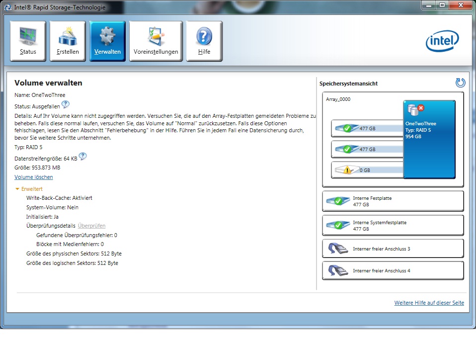

4. vom Intel-RST bitte noch den Status-Screen
5. Smart-Info der rausgefallenen dritten Platte, per HDTune oder CrystalDiskInfo, als Textfile
Die Dateien bitte in den Anhang
Danach sehen wir uns die Member-Platten einzeln an.

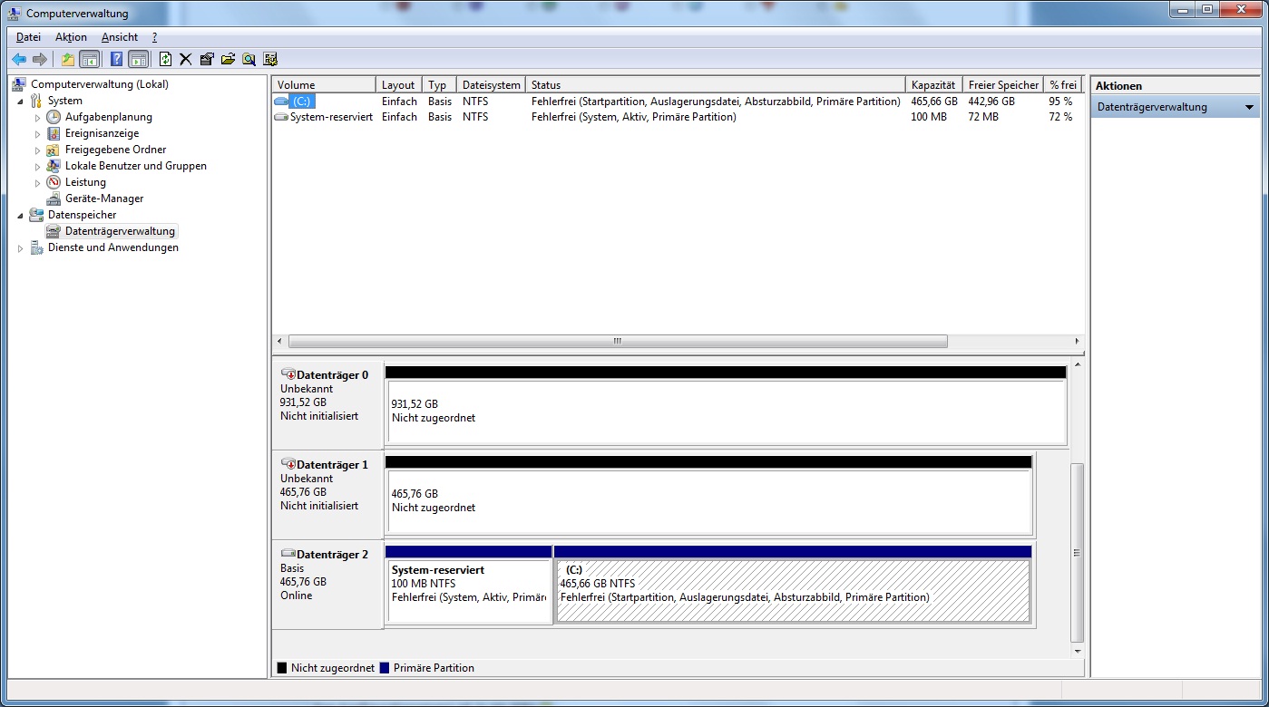

1)
auf dem Raid System befindet sich Windows Vista.
Auf der 4. Festplatte mit dem ich den Rechner nun hochgefahren habe befindet sich Windows 7.
2,3,4 im Anhang

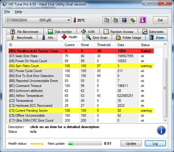

hab mich vertan, hier der Output

dann heben wir uns das für später auf.
Auf dem Board wurde per Beta-BIOS F4C vom 5.5.2009 der Unsinn vom BIOS-Backup auf irgendeine HDD defaultmäßig abgeschaltet - sollte daher in der finalen F4 enthalten sein. die ist vom 19.6.2009.
Hast Du im Menü "Advanced BIOS Features" das "BIOS-Backup-to-HDD" wieder enabled?
das wäre schon mal eine Erklärung, warum die rausgefallene plötzlich eine non-Member disk ist.
Nachtrag: Warum sie rausgefallen ist, wird Dir ja wohl jetzt nach den Health-Werten kein Rätsel mehr sein...
Ob ich die dem Controller noch mal temporär als Member unterjubeln kann, ist fraglich, denn die meldet schon Smart-Incidences.
