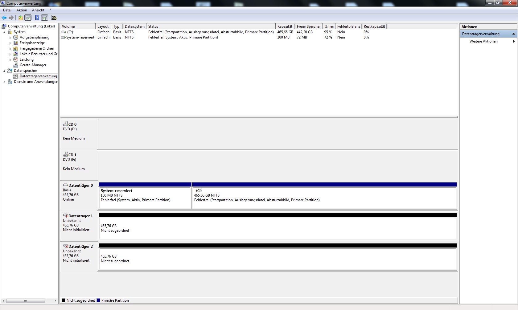

Genau aus diesem Grund habe ich es noch mal zurückgeschrieben so wie ich es verstanden habe. Ich muss mir ja ganz sicher sein was ich mache und wie ich vorgehe ;-)
Also momentan hängen die beiden Member Platten des Raid Arrays ja an den 2 Lila Steckbuchsen JMicron.

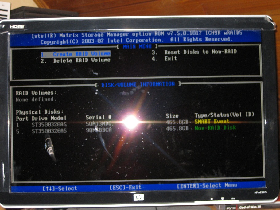

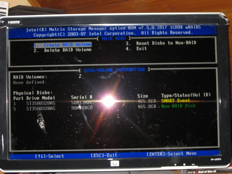

Ich habe den Rechner nochmal neu gestartet und ein Foto gemacht vom Raid Manager
@datacore0815: was ist mit dem Monitor passiert? Da klebt ja immer noch teilweise die Schutzfolie drauf.
Und einen feuchten Lappen könnt der auch mal wieder vertragen. :D
Nach dem Bild vom letzten Post sah es so aus, als hättest Du die Platten schon umgesteckt zur RAID-Neudefinition.
Also die beiden vom jMicron wieder an Intel Port 0 und 2 hängen
im BIOS den SMART-Support ausschalten
und dann im RAID-Manager die Reihenfolge kontrollieren

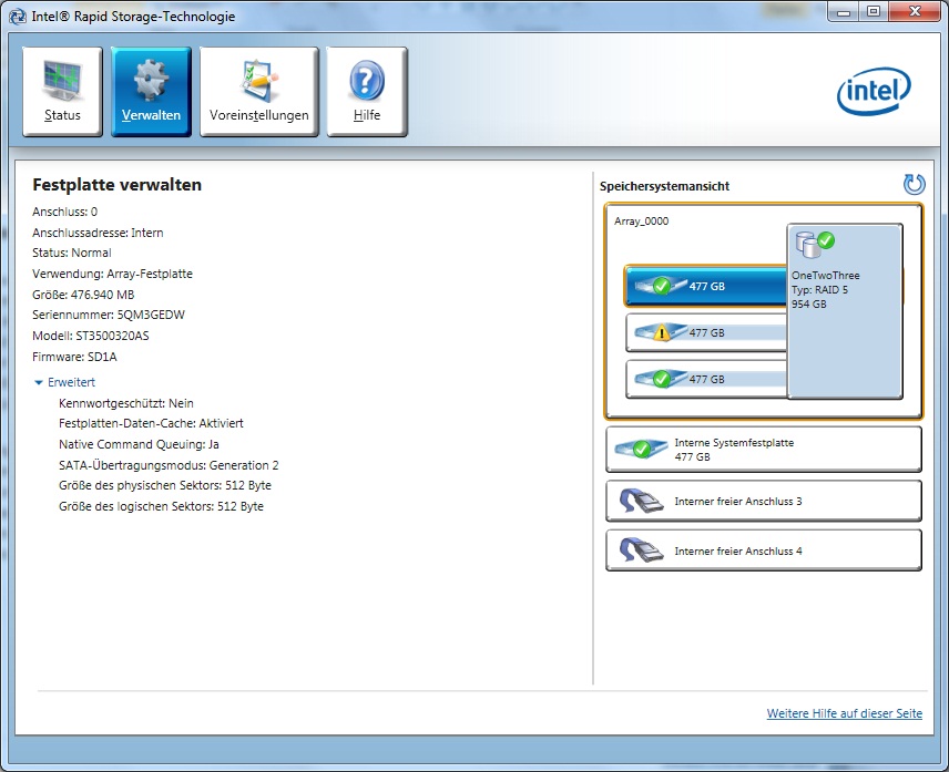

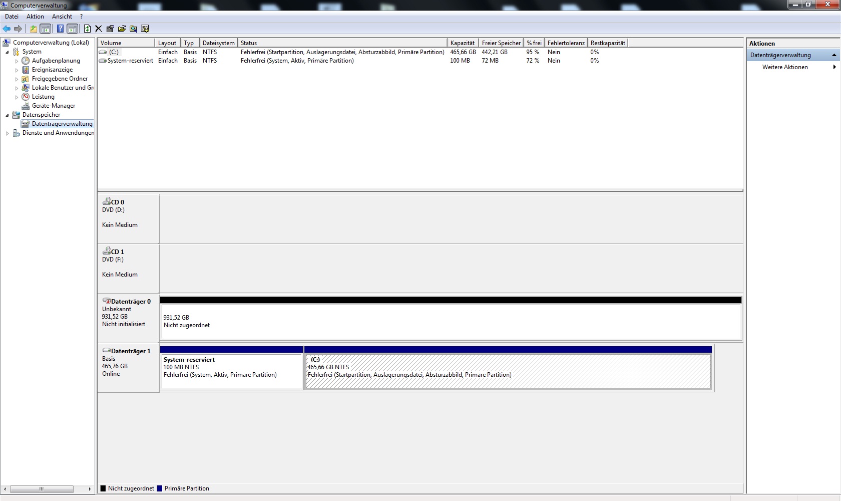

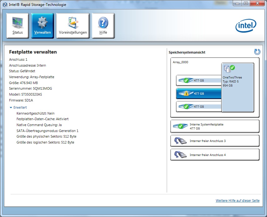

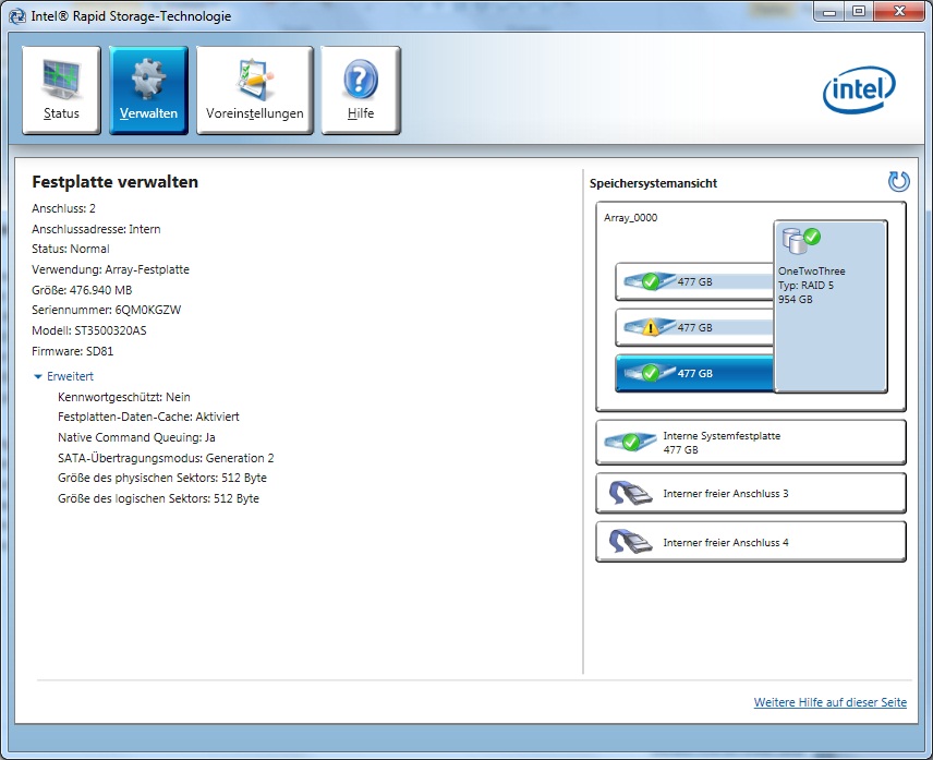

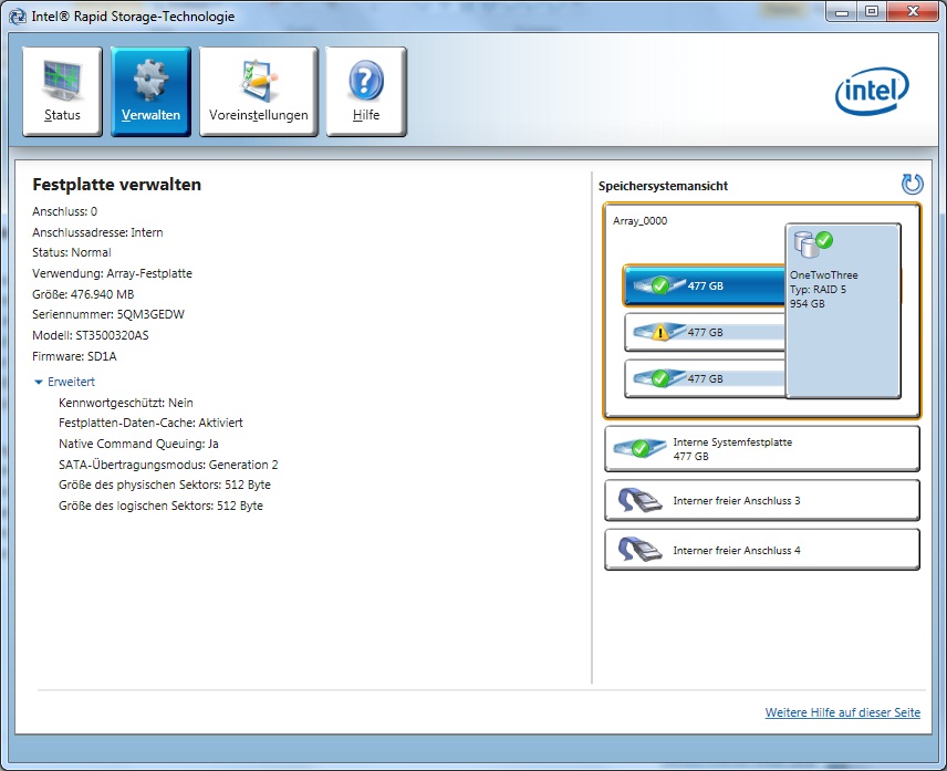

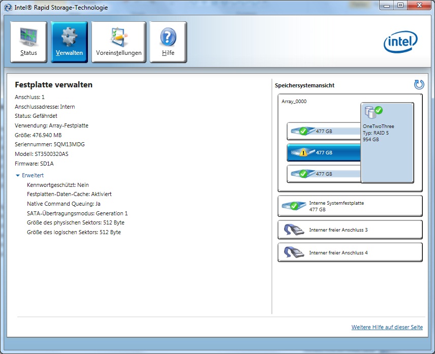

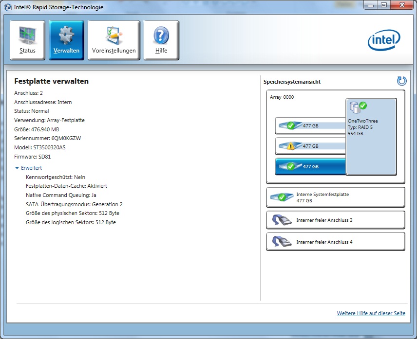

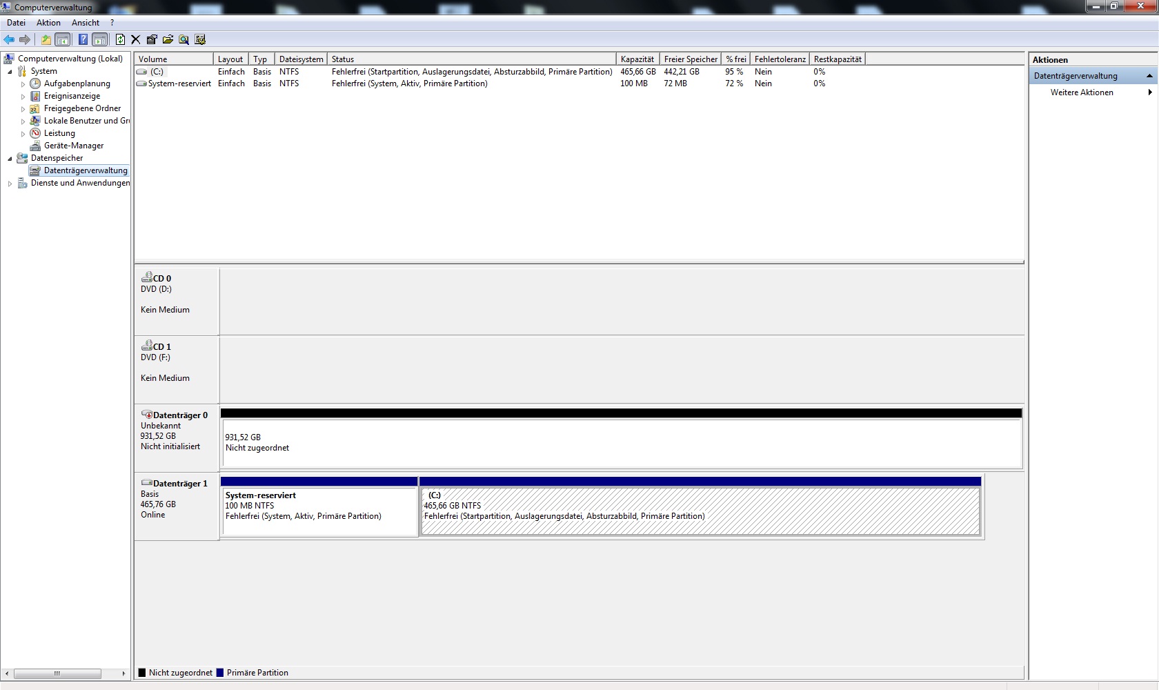

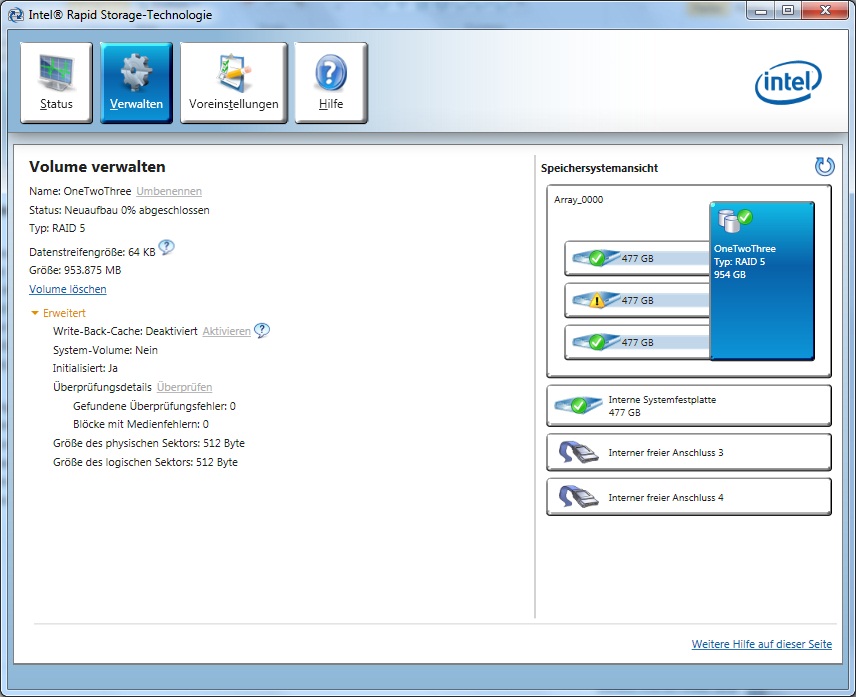

Ich habe die Platten auf NON Raid Disc s gesetzt und danach ein neues Raid Array
mit den gleichen Parametern erstellt.
Das System mit Win7 hochgefahren.
Die defekte Platte hat immer noch einen Smart Event. Die 1 TB Platte ist leer.
Anbei einige Screenshots

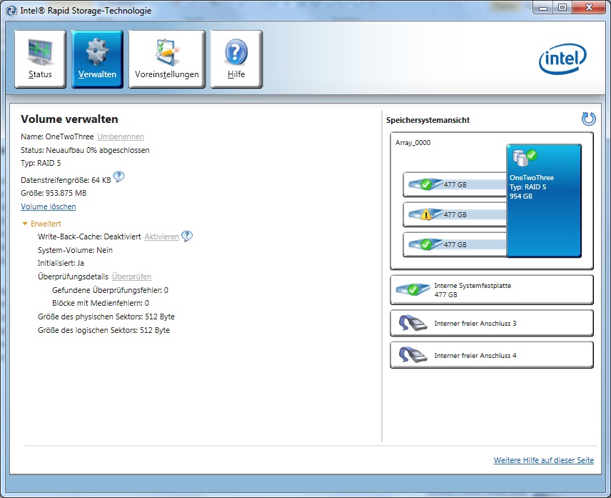

Mann, wie wäre es denn mit LESEN?
Gerade das sollte nicht passieren, dass der neu definierte RAID mit allen drei Platten hochgefahren wird! sondern nur mit 1+3 DEGRADED
Der beginnt jetzt mit dem NEUAUFBAU und frisst die Daten von vorne weg kaputt...
Wie weit ist er jetzt mit dem Neuaufbau (auf Volume verwalten) in % NACHSEHEN
Dann sofort runterfahren
au scheisse, dass muss ich falsch verstanden haben. hab direkt den rechner heruntergefahren als ich das gelesen haben und die defekte platte abgeklemmt.
Was muss ich machen, jetzt nur noch schritt nach schritt......
er war noch auf 0 %

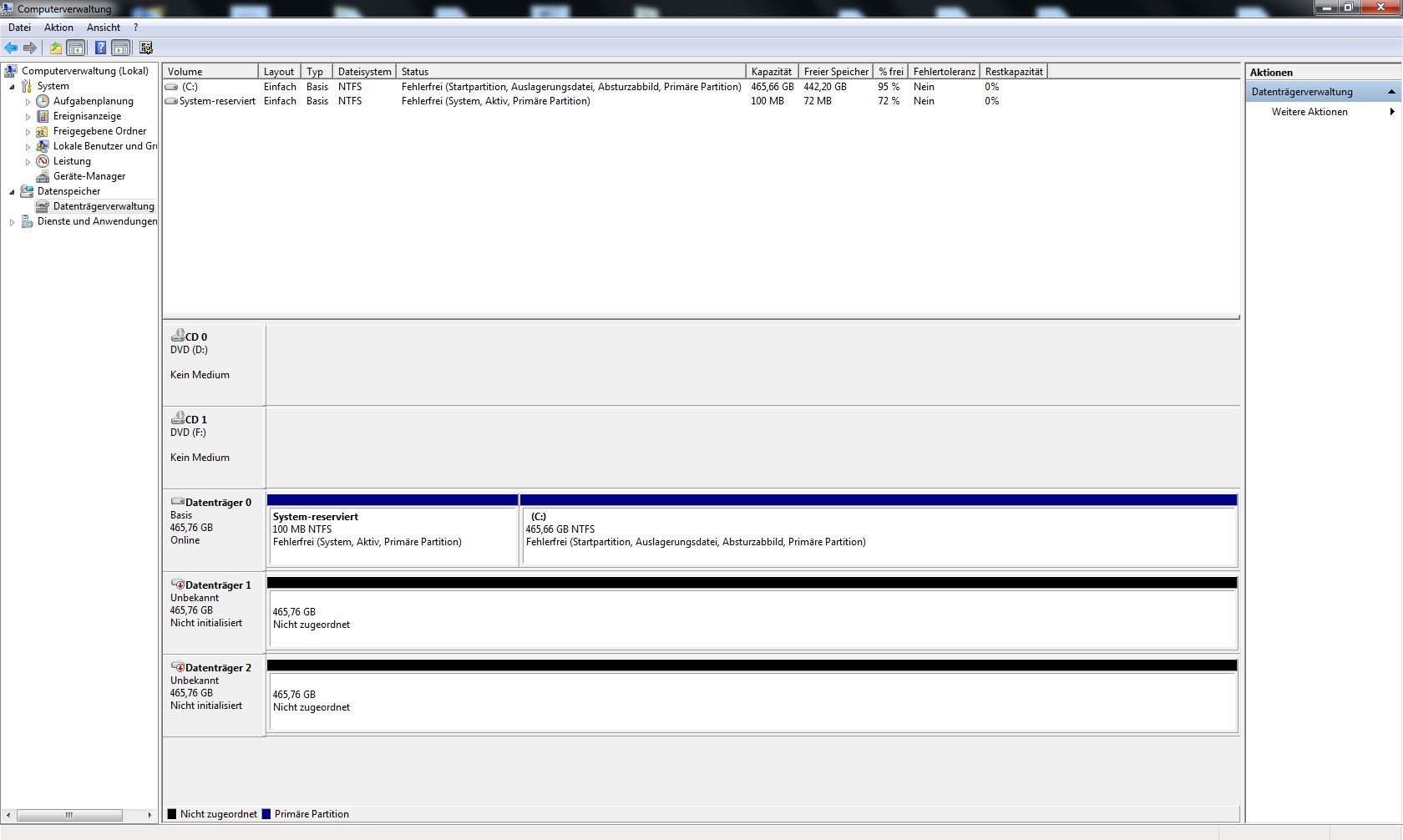

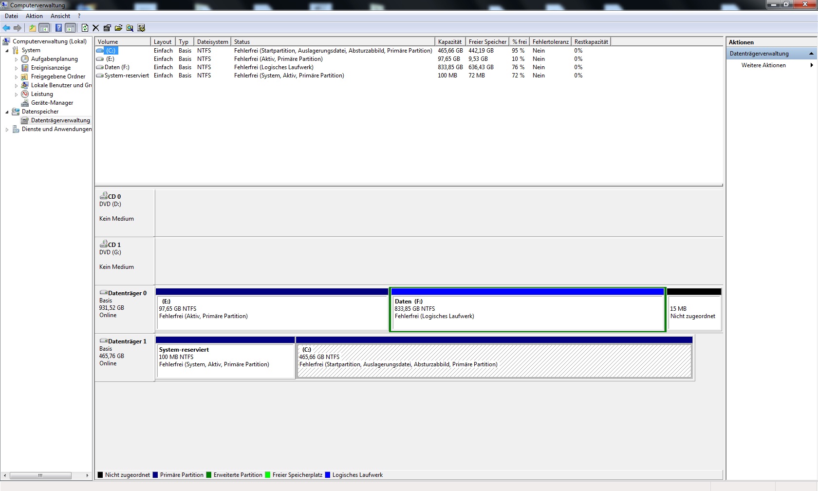

dann Power on, Booten vom Win7
und Bild der Datenträgerverwaltung

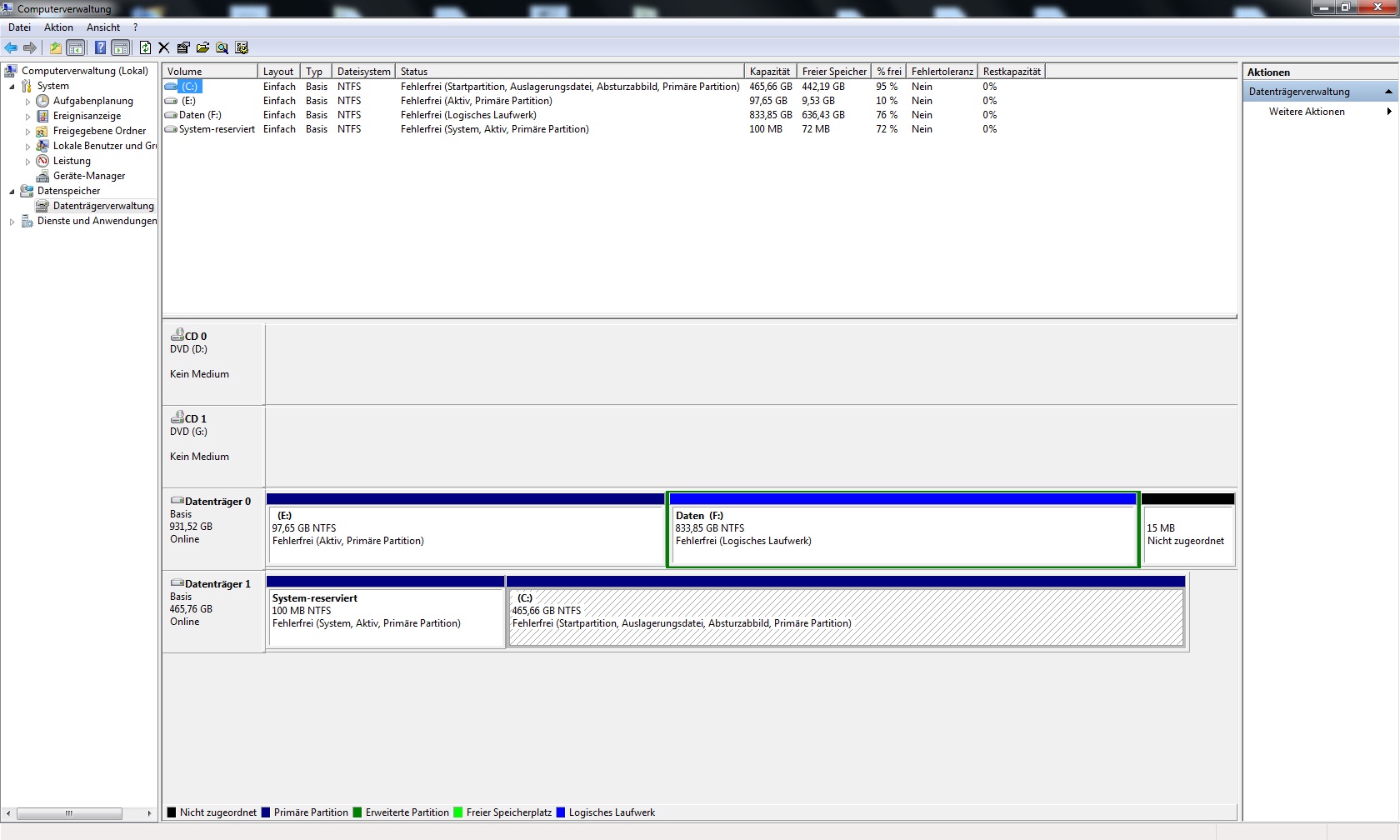

anbei das Bild der Datenträgerverwaltung

Power-off, danach Platten wieder zurück an Port 0 und 2 des Intel
Power-on, im BIOS-Post Strg+I in den RAID Manager
HDD[0] <Serial=5QM3GEDW>
HDD[1] ---------------- (missing)
HDD[2] <Serial=6QM0KGZW>
wenn richtig, exit, Win7 Booten. Bild der Datenträgerverwaltung.
Keine Explorer-Ansicht der gezeigten Partitions durchführen!
Eingabeaufforderung öffnen,
wenn
chkdsk e: >c:\chklog_e.txt
chkdsk f: >c:\chklog_f.txt
funktioniert, dann reicht das - nur, wenn er was von fehlender Berechtigung mault, machst Du stattdessen
runas /user:pc-name\admin-name "chkdsk e: >c:\chklog_e.txt"
runas /user:pc-name\admin-name "chkdsk f: >c:\chklog_f.txt"
pc-Name musst Du den Deiner Maschine nehmen (-->System - Eigenschaften)
admin-name ist Administrator
danach fragt er nach dem password des Admin-users
die beiden chklog's gezippt in den Anhang
Auf der ersten (System-)Partition ist eine Merkwürdigkeit festzustellen, welche kaum vom RAID-Zerfall stammen kann:
Der Indexeintrag "regedit.exe" im Index "$I30" der Datei "560" ist falsch.
sollte mit einem chkdsk e: mit parameter /f gefahrlos korrigierbar sein,
wenn regedit danach nicht mehr aufrufbar ist, von install-cd wiederherstellen
Ansonsten: RAID bootfähig und 100%ige Datenintegrität hergestellt....
