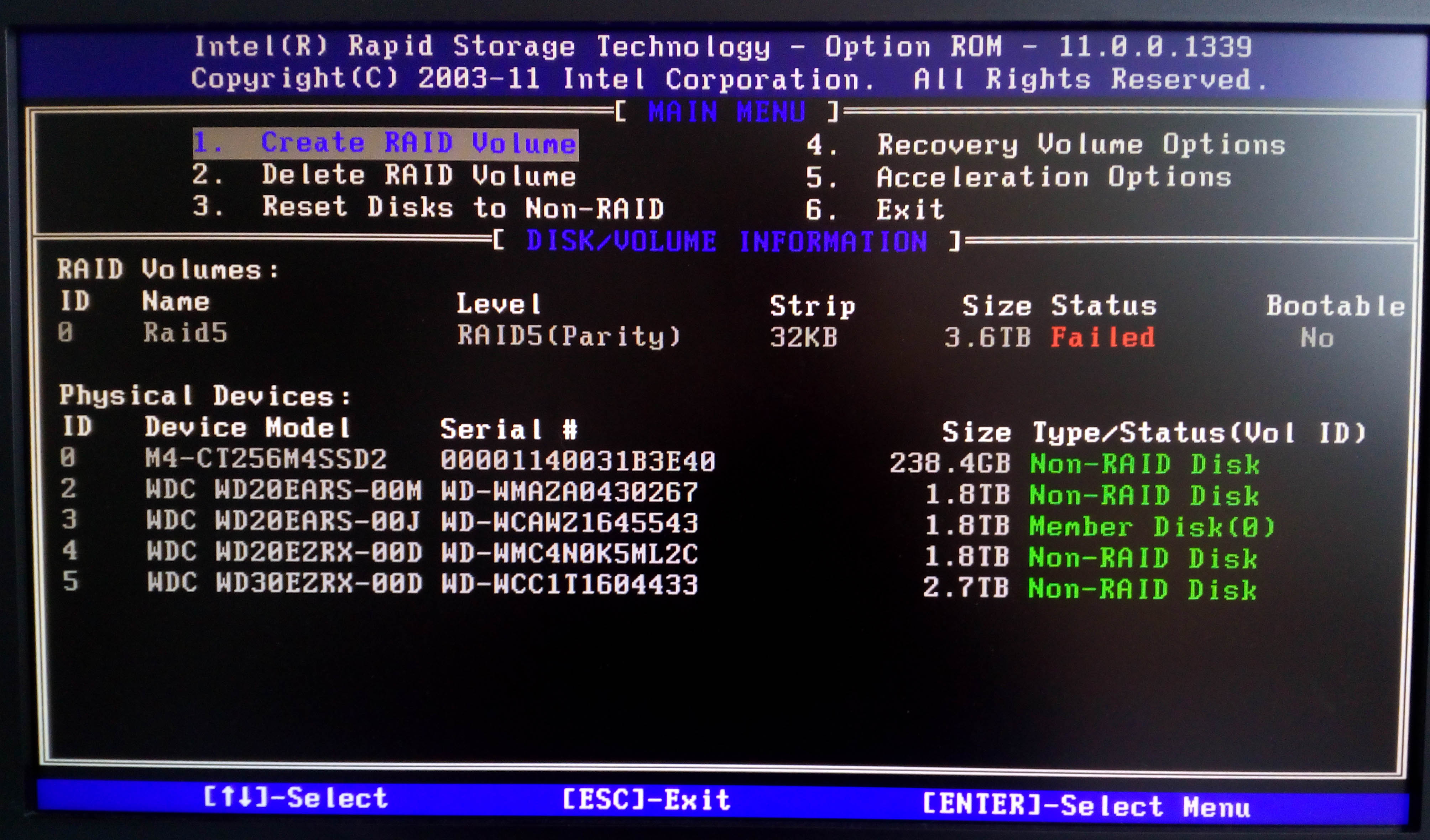

Dort wird mir nun angezeigt, dass das Raind ausgefallen ist und "UNbekannt Festplatte auf Controller 255, Anschluss Unbekannt: Fehlt".
Das Problem ist wahrscheinlich entstanden, weil das BIOS standardmäßig die Festplatten auf AHCI (und nicht auf RAID, wie es bei mir sein sollte).
Beim nächsten Start hat dann Windows die Metadaten der Festplatte überschrieben und sie stimmen jetzt nicht mehr mit denen der RAID Festplatten überein.
Im RST-BIOS wird mir eine der 3 Festplatten als Member Disk(0) angezeigt und die beiden anderen als "Non-RAID Disk".

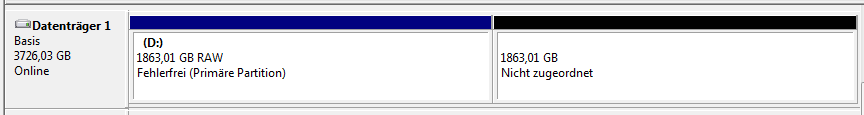

In der Windows Datenträgerverwaltung wird mein RAID statt mit 4TB nur mit 2TB angezeigt und 2 weitere TB sind "Nicht zugeordnet":

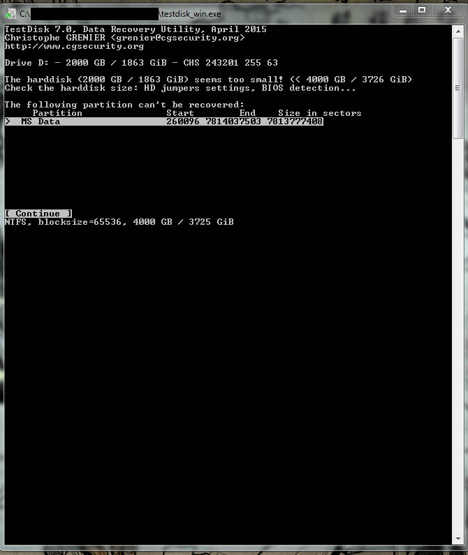

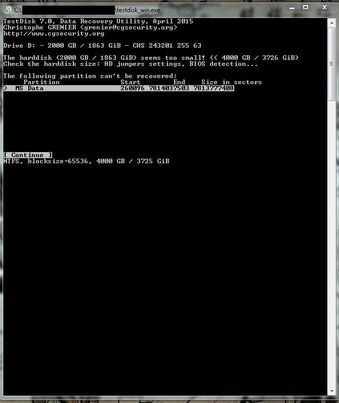

Mit Testdisk konnte ich die alte Tabelle erst nicht wiederherstellen.
Es kam der Fehler, dass die Festplatte zu klein für die Partition ist " The harddisk ... seems too small! ".
Ein "Deep Search" fing bei 50% an zu zählen, war sehr langsam... und half auch nicht wirklich.

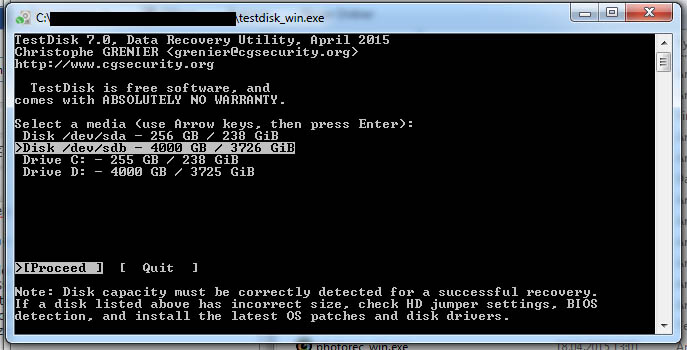

Dabei hatte ich aber auch das Drive D: (also das Laufwerk wie es in Win angelegt ist) in Testdisk ausgewählt.
Um es sauber zu haben, habe ich nochmal im BIOS auf AHCI umgestellt, neugestartet, in der Datenträgerverwaltung nachgeschaut, ob alle Festplatten da sind.
Dann neugestartet, im BIOS auf RAID umgestellt, dann ins RAID-BIOS und die festplatten wieder als Non-RAID resetet und das RAID mit den Einstellungen des alten RAIDs erstellt.
Dann in Testdisk auf "Disk /dev/sdb..." also die entsprechende Disk nicht das Drive auswählen, das Ganze EFI GPT Tabelle Analysieren (Quick Search) und dann nochmal einen Deeper Search machen.
Das dann aber ne Weile laufen lassen (ich habs 20min laufen gelassen... bei 5min wurde vorher nichts erkannt).
Dann die entsprechende Partitio auswählen und mittels "Write" die GPT Tabelle wieder drauf schreiben.

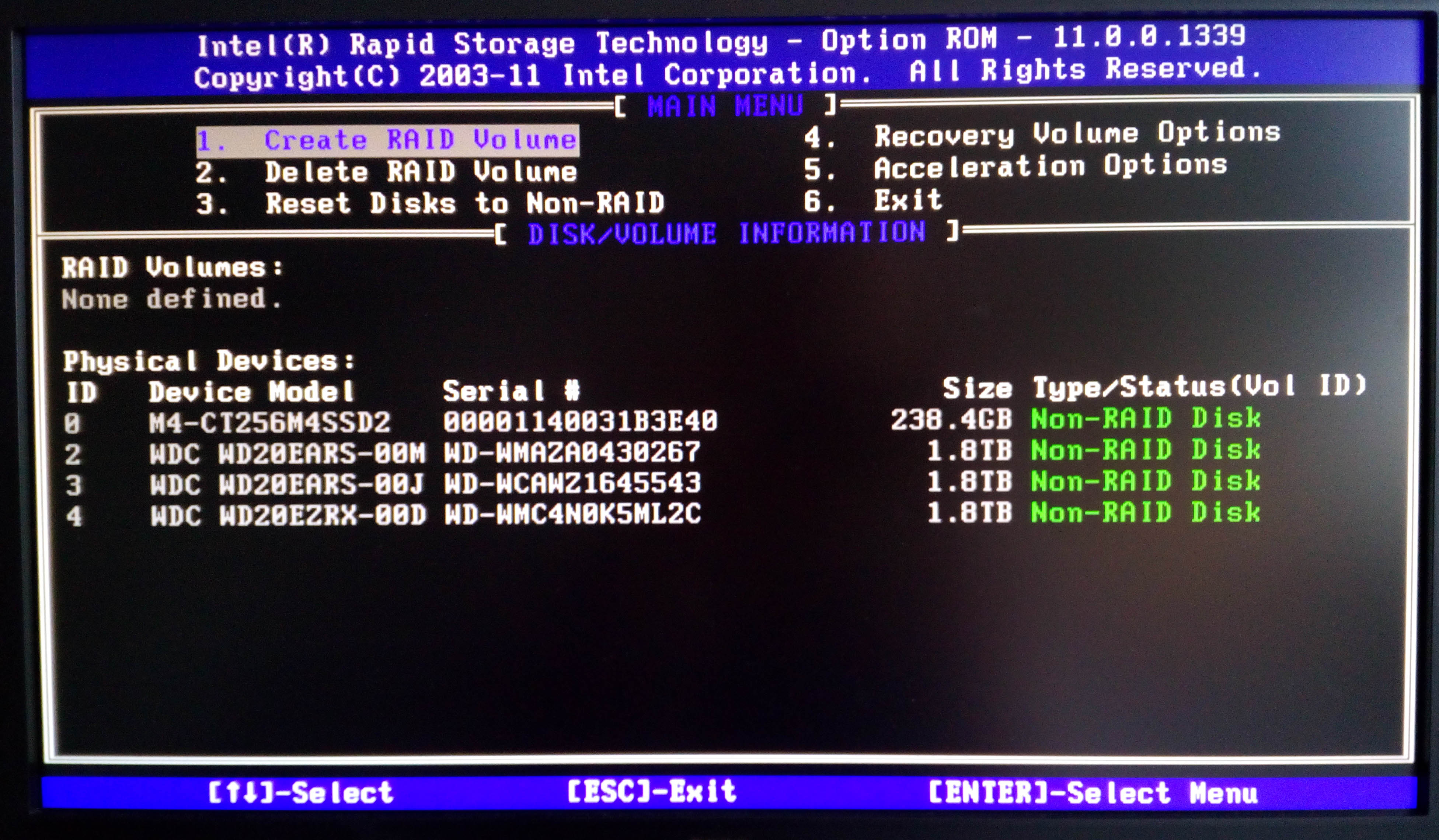

Hier die Vorgehensweise im RAID-BIOS (beim booten des PCs an der richtigen Stelle Strg+I drücken, vorher darauf achten, dass die Festplatten im BIOS als RAID eingebunden sind).

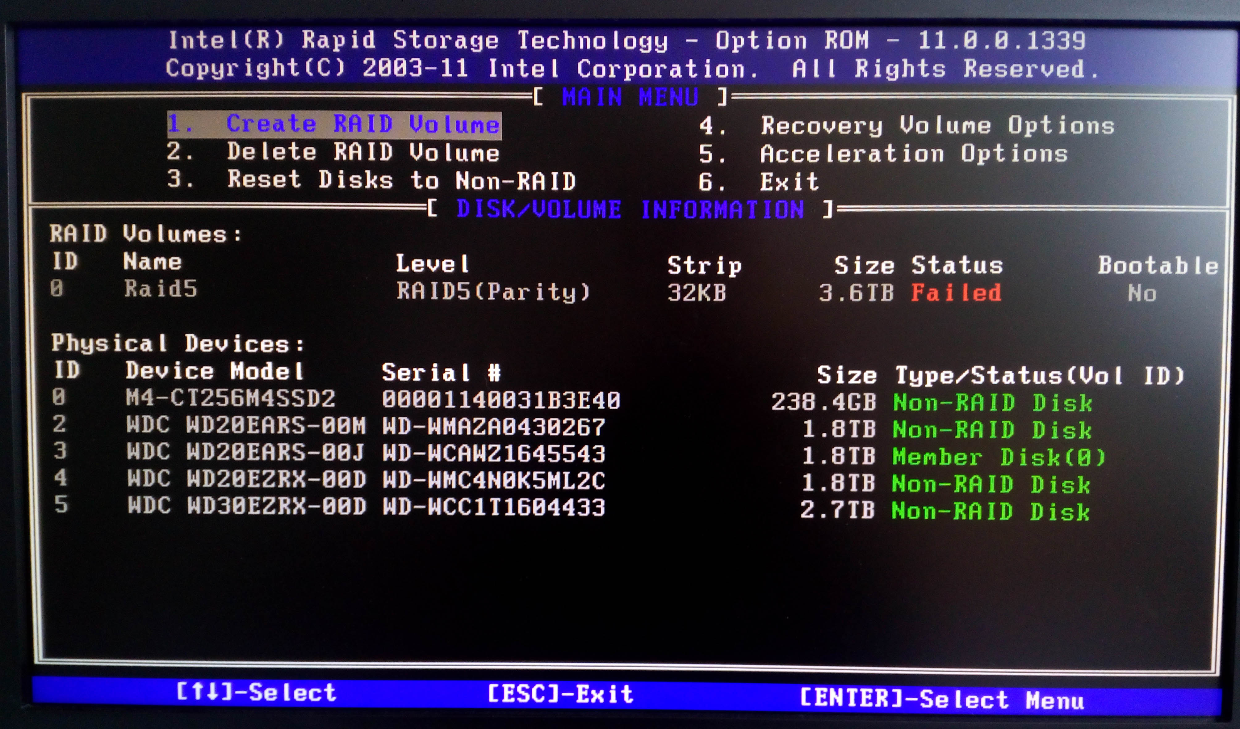

0. Das RAID wird als Fehlerhaft angezeigt:

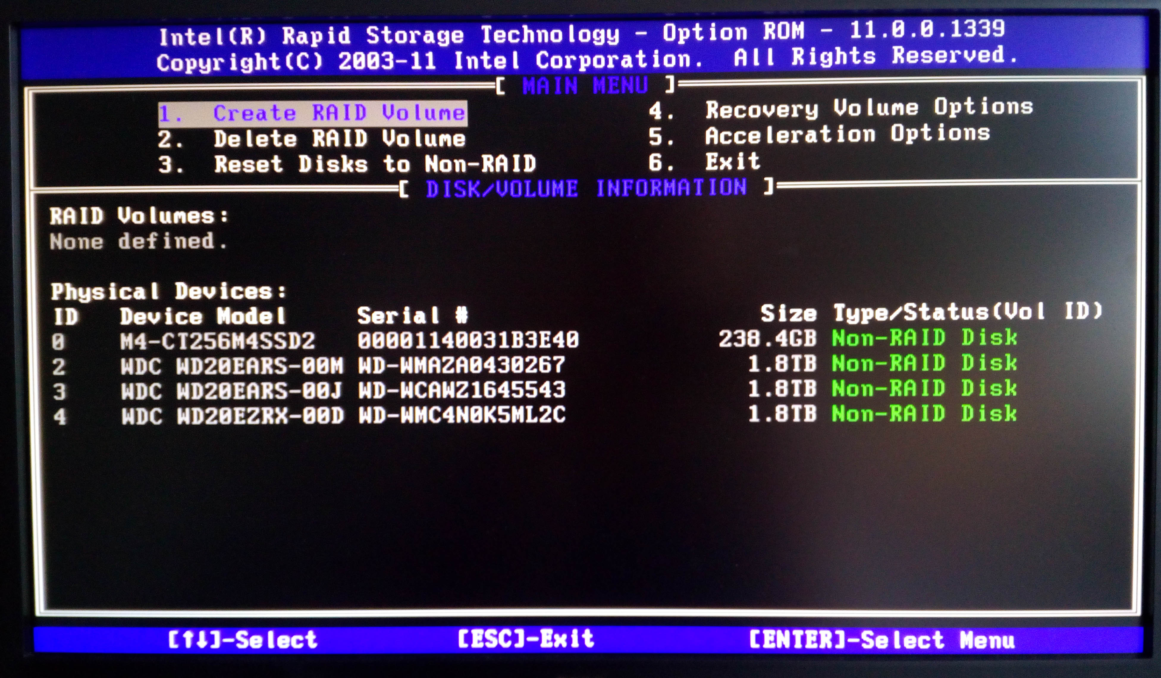

1. Alle Member-Disks als non-RAID Disks markieren (mittels "Reset Disks to Non-RAID")

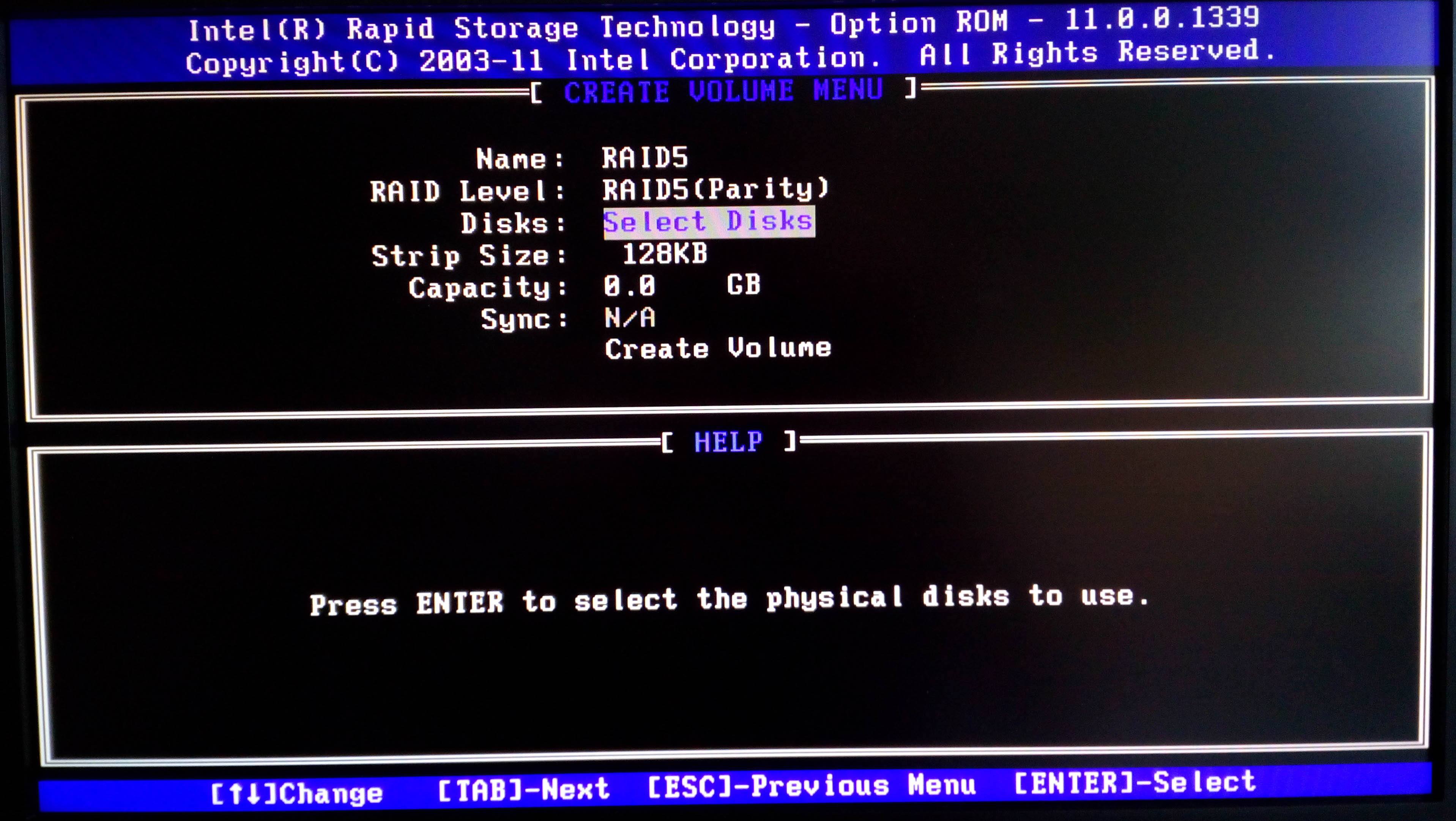

2. Das Array erneut anlegen, dazu "Create RAID Volume" auswählen

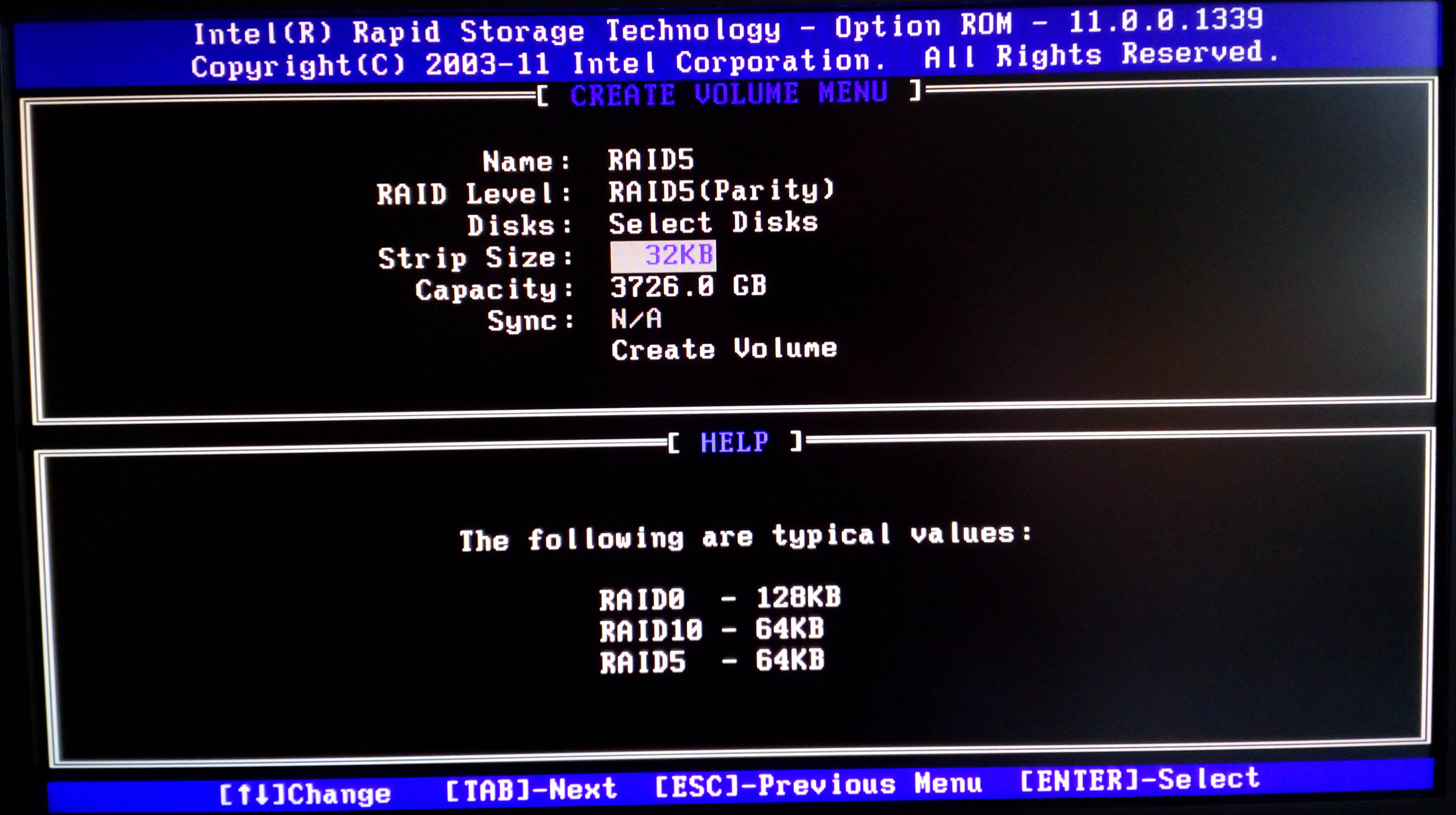

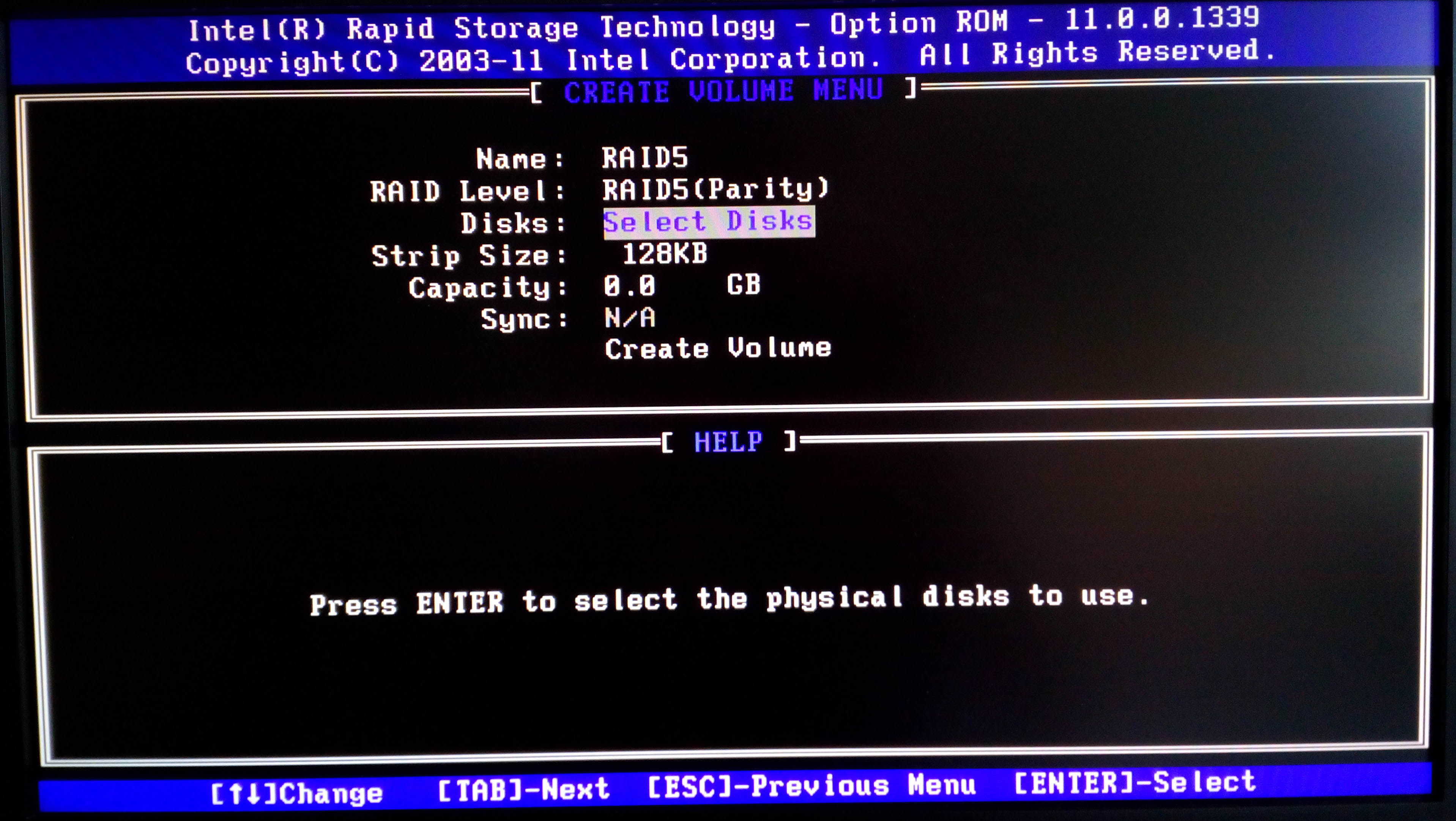

3. Euer Raid auswählen (0/1/10/3/5....)

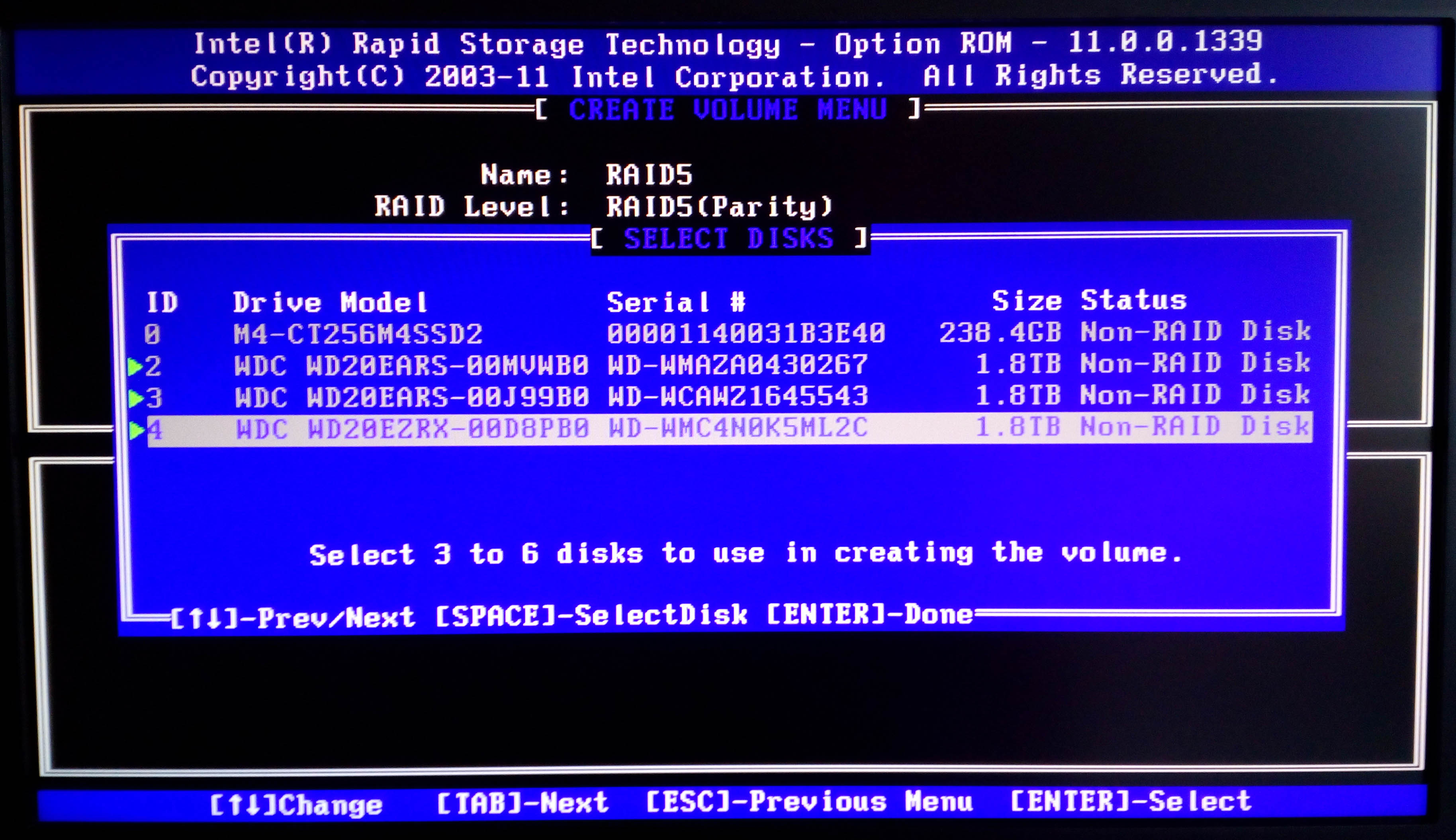

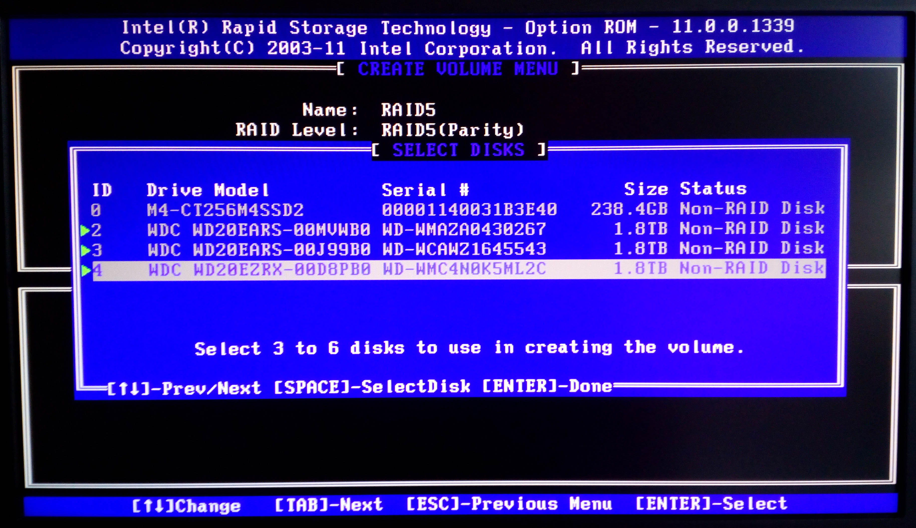

4. Über "Select Disks" die Festplatten auswählen
5. Dazu alle Festplatten mit der Leertaste markieren (grüner Pfeil) und anschließend ENTER drücken

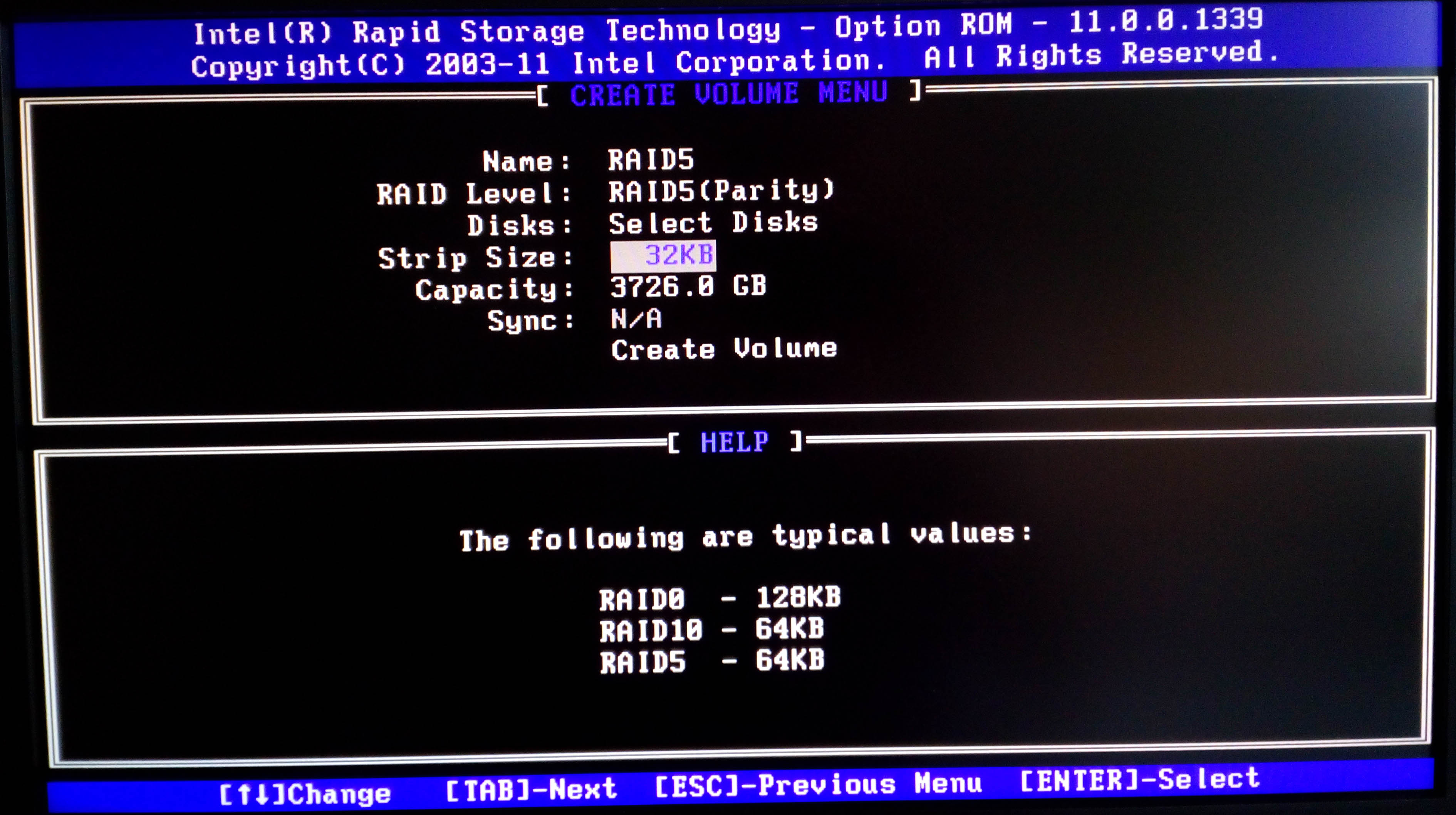

6. Die DatenStreifengröße (Strip Size) wie bei eurem alten RAID wieder einstellen.

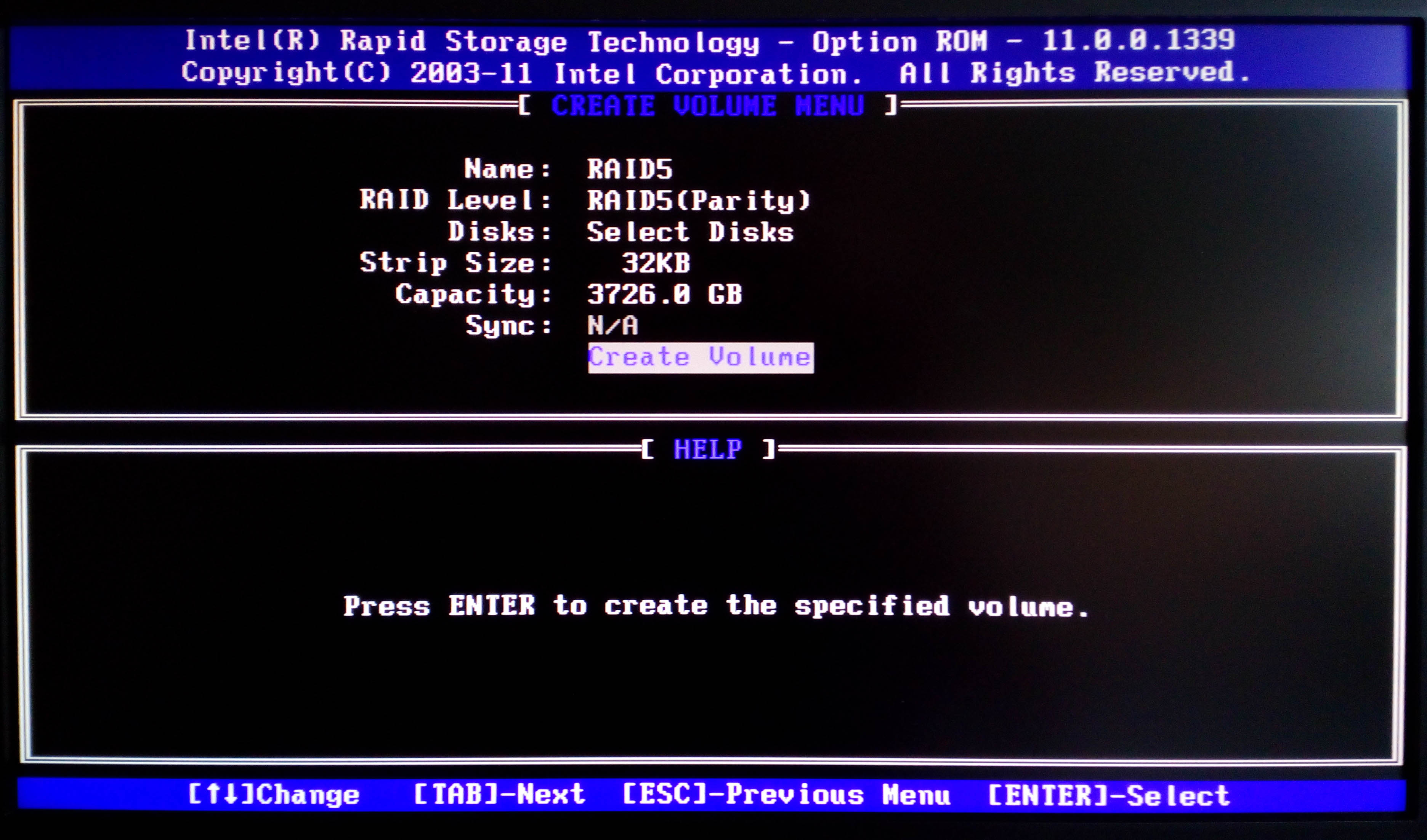

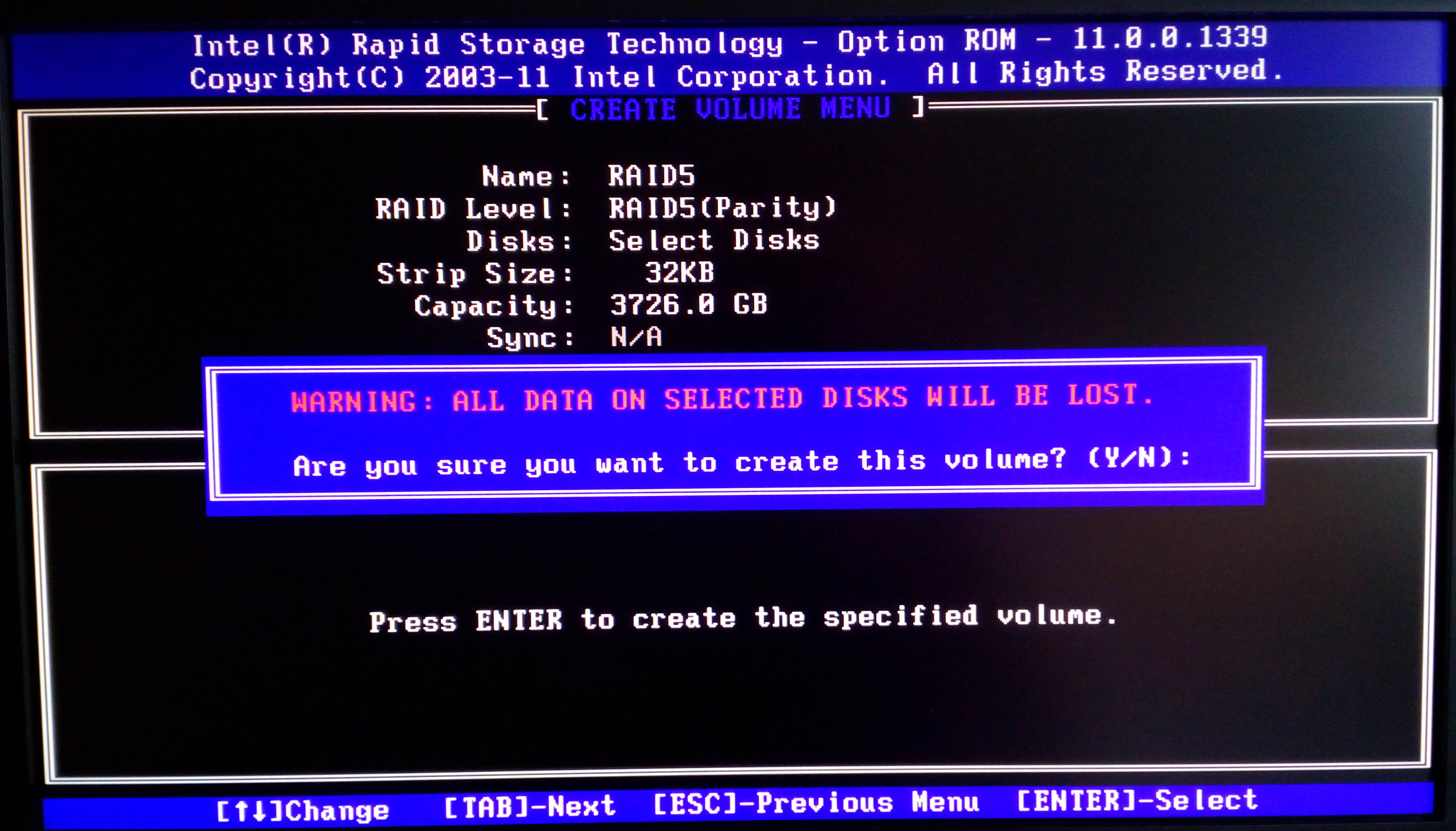

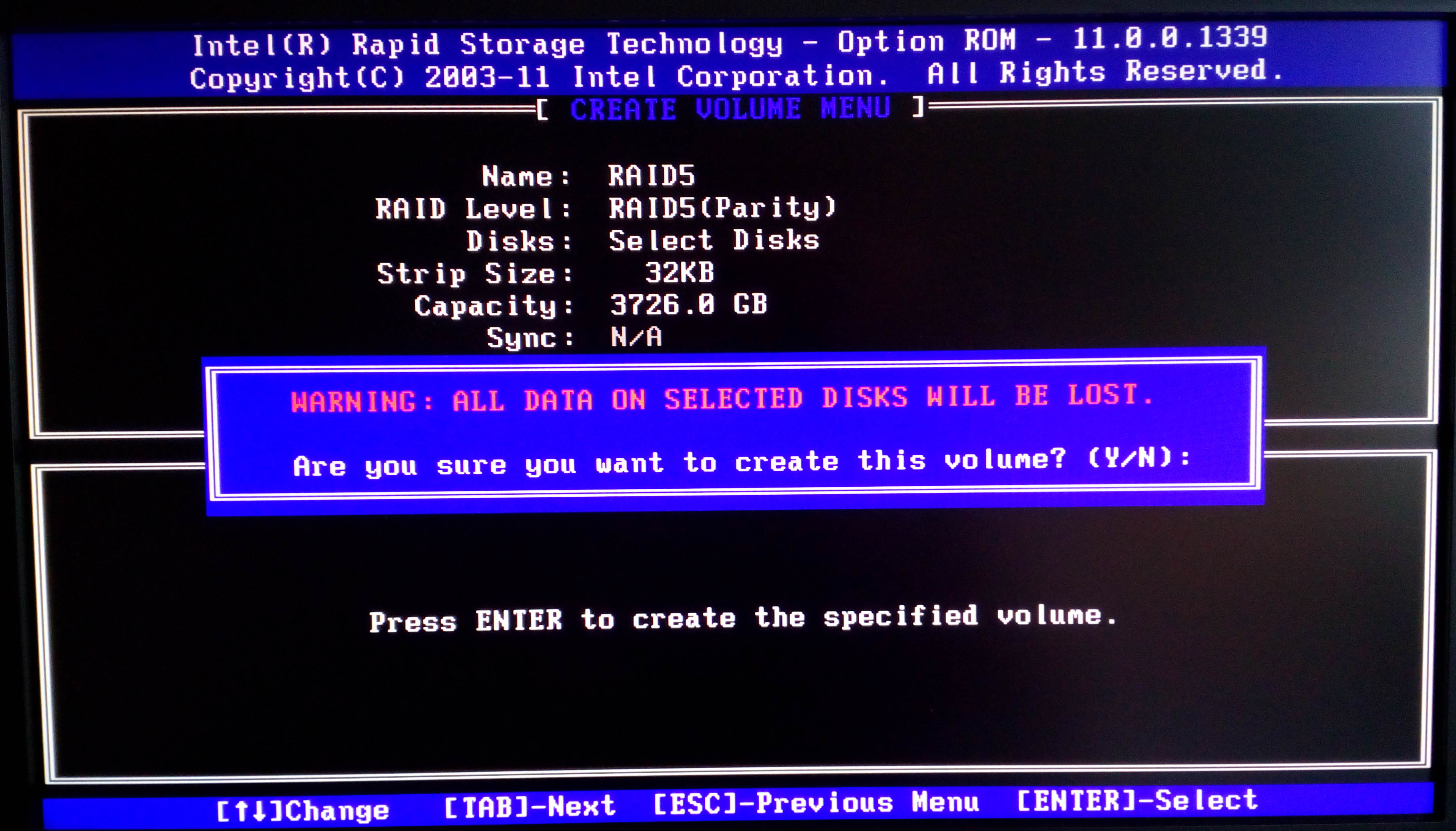

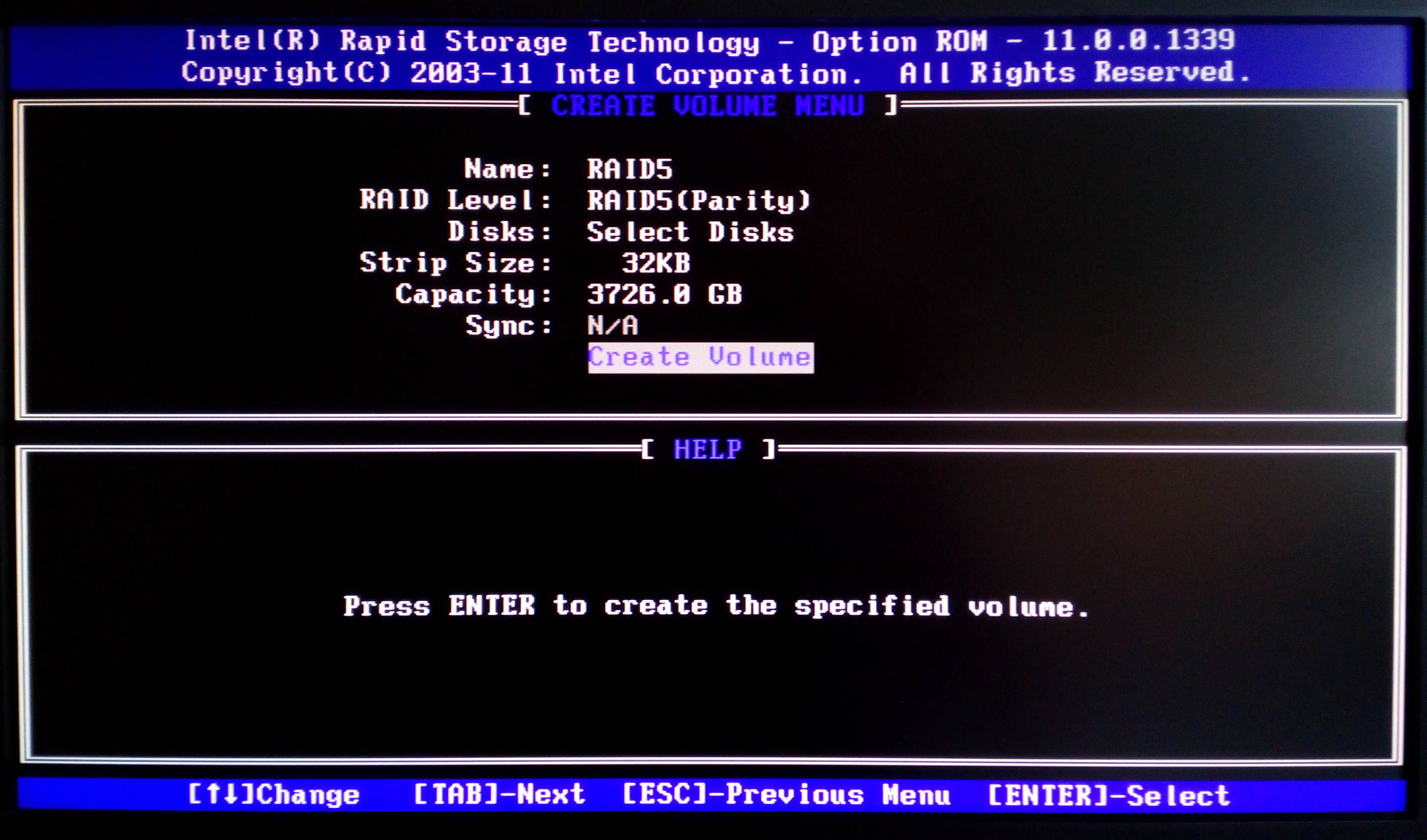

7. "Create Volume" auswählen.
8. Warnhinweis mit "Y" (also bei deutschen Tastaturen die Taste "Z") bestätigen.
9. Das RAID ist nun als Status nicht mehr "Failed" sondern "Normal".
Das RAID-BIOS über Exit verlassen und mittels Testdisk wie oben beschrieben die alte GPT Partitionstabelle suchen und neu schreiben lassen.
