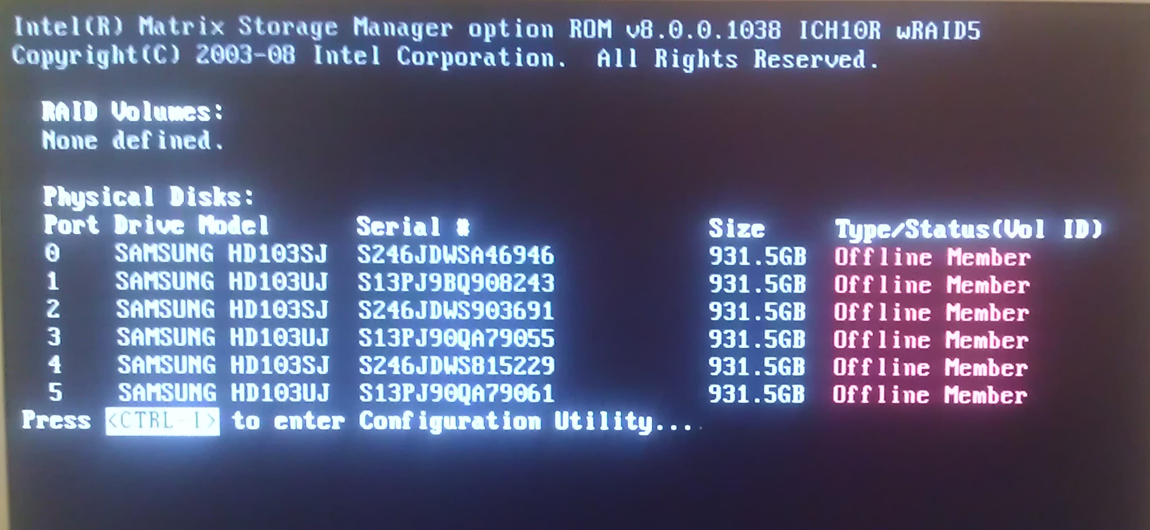

Mein Raid 5 hat sich leider verabschiedet.
Was ist passiert?
Das Raid 5 mit 6 Festplatten hat sich im Rebuild befunden. Wollte es die Nacht durchlaufen lassen. In der früh war der PC allerdings neu gestartet (Stromausfall oder Komplettabsturz).
Ergebnis:
Angeblich gibt es einfach kein Raid 5 mehr.

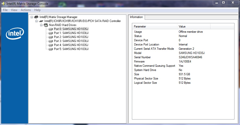

Intel Matrix zeigt alle 6 Platten als NON-Raid an, mit Status normal
Auch im Bios vom Controller werden alle Platten als "Offline Member" angezeigt und unter Raid Volumes steht "Non defined".

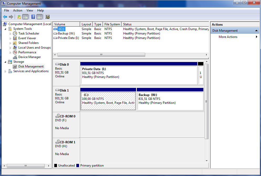

Nachdem ja ohnehin alle Platten non-RAID sind, zur Dokumentation jetzt
- Photo des BIOS-Schirms für die Akten
- Screenshot der Datenträgerverwaltung
- alles vom Post#9 des letzten Hoppalas (HxD von allen Memberplatten)

Ich wollte eben die Infos zusammensammeln, allerdings scheinen die Platten am Raid Controller nicht im HDTune noch in der Datenträgerverwaltung auf. Im Bios des Controllers und im Intel Matrix Storage Manager sehe ich sie noch.
Auch HD Sentinel zeigt mir nur die Platten vom zusätzlichen RAID Controller, welcher eingebaut ist, an.
Versteh momentan nicht, warum der Interl Matrix Storage Manager die Platten sieht, aber sonst kein Tool.

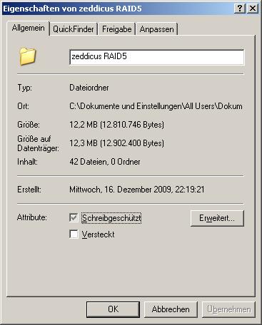

endlich geschafft. Im Anhang die Infos.
Ich hab die Benennung gleich nach den Seriennummern aus dem Intel Matrix Manager genommen. Dort hab ich ja die Seriennummern ausgelesen. Intel Disk 0 ist hier also HxD_1. Alles um eins höher.
LG Stefan

Danke, aber ich hab noch Deine gesammelten Krankenakte(siehe Anhang) :D
Die Auswertungen kann ich erst am späteren Abend machen
