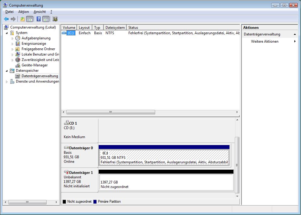

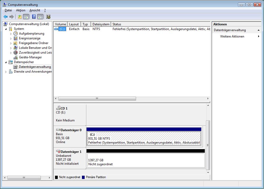

dann im BIOS Strg+I um ins RAID-BootROM zu kommen, dort definierst Du den RAID5 neu mit Stripesize 64K und den Platten von Port1,2,3; gesamte Größe
danach bootdevice überprüfen, ob das noch das Notsystem ist
In der Datenträgerverwaltung muß der dann wieder in gewohnter Größe, aber ohne Partition erstrahlen
ok erledigt, im anhang screen der datenträgerverwaltung

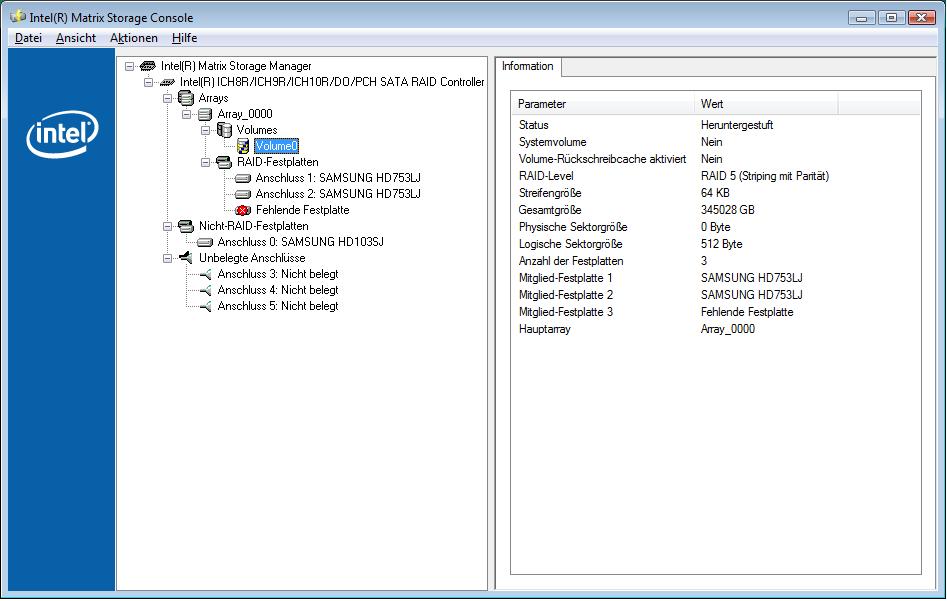

OK. Jetzt ziehst Du dem RAID brutal das SATA-Kabel der 923 raus, damit er in den degraded-Status verfällt.
danach kontrollierst Du das mit dem Matrix-Manager, der muss das auch zeigen.
Anschließend kontrollieren wir mit HxD, was wir da gebastelt haben...
was ich vergessen habe: die 923 zeigte in den Smart-Daten ja tatsächlich defekte Sektoren, allerdings nicht exzessiv
im laufendem betrieb? oder bei ausgeschalteten pc?
ich frag lieber nach bevor ich was mache ;)
ok erledigt, volume wurde heruntergestuft
bild vom storage programm im anhang

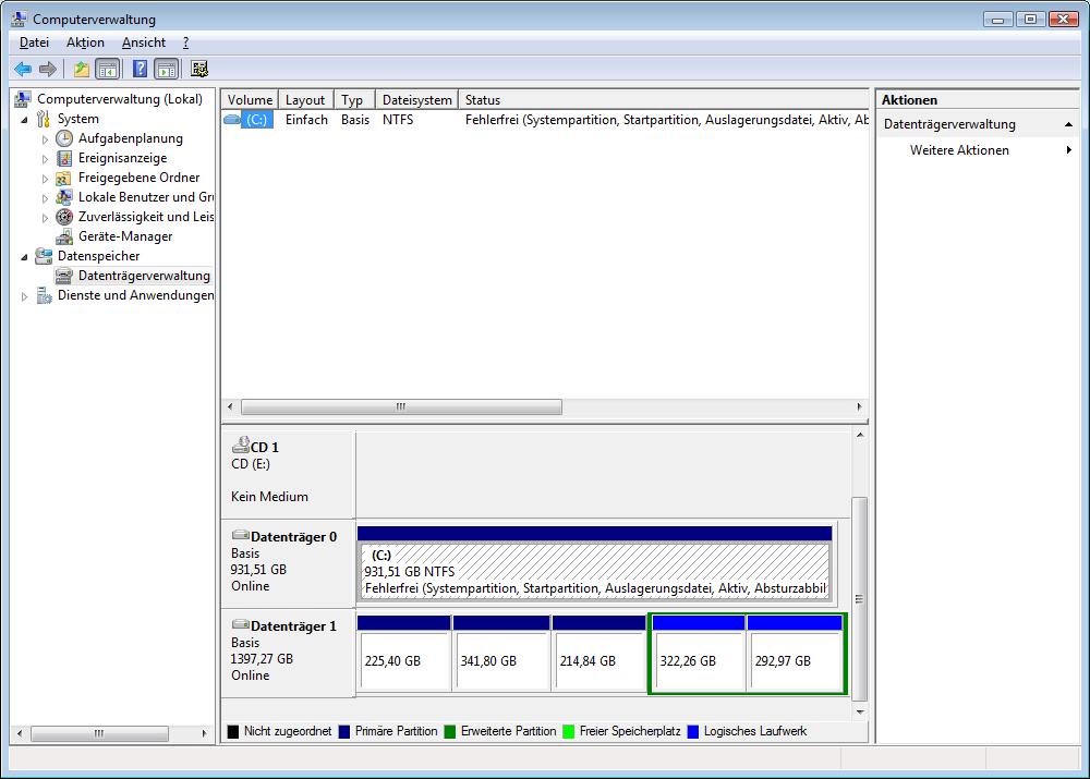

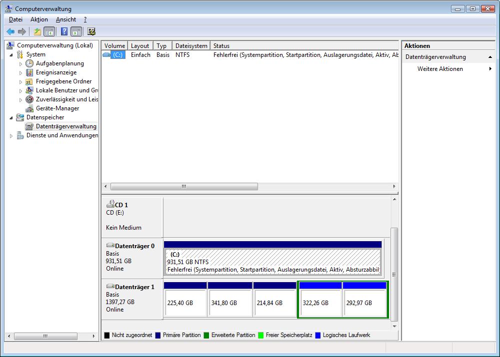

Danach in der Datenträgerverwaltung Aktion/Datenträger neu einlesen
sollte dann den RAID mit Partitions zeigen;
falls nicht neustart (923 abgeklemmt lassen!)
gesagt getan :)
scrennshot im anhang, er hat wie es scheint alle partitionen gefunden :)
