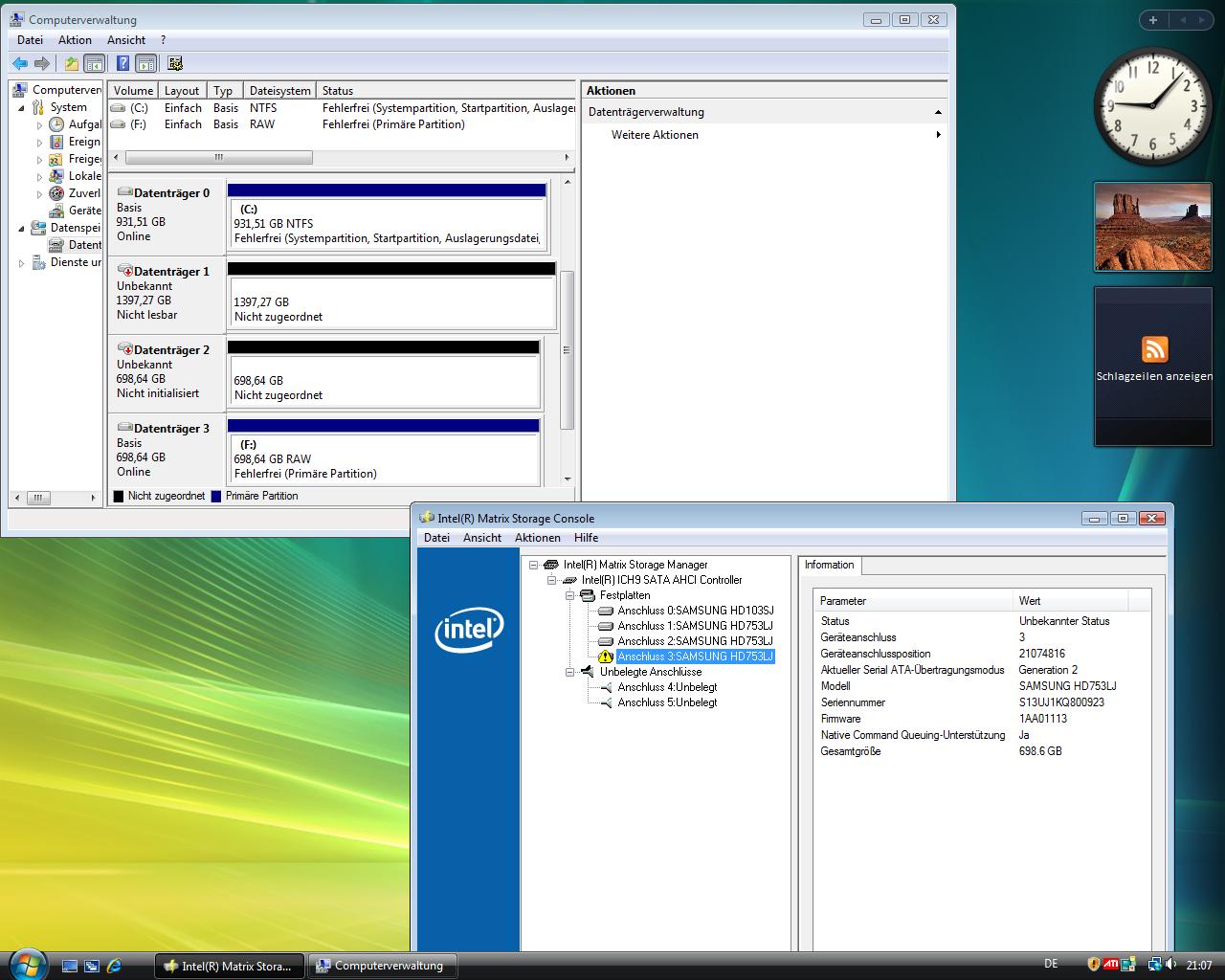

vista + intel chipsatz treiber + storage tool sind installiert
controller läuft als AHCI und initialisierung des datenträgers abgelehnt
als anhang gibs screenshot der datenträgerverwaltung + matrix storage screen
anzumerken hab ich noch nach dem booten hat vista neue hardware gefunden die festplatten und auch raid5
was ich nicht ganz verstehe warum sind in der datenträgerverwaltung 4 datenträger?

2+3 scheinen die festplatten zu sein aber wo ist die 3te (defekte)

AW: Problem: Raid Controller findet keinen Raid
1 - Die trägt als einzige die RAID-Info hinten drauf, deswegen ist sie im RAID - aber failed, wei die anderen beiden nicht drin sind. Wie vorhergesagt, sehe ich die so nicht. (Unsinn, wenn Du jetzt auf AHCI läufst, ist es die schon, nur hat die die Partitioninfo des RAID drauf, was eventuell verwirrt)
2+3 sind die rausgefallenen RAID-Member, die können wir uns jetzt mal ansehen
Erheb als erstes mal von den beiden den SMART-Status, am besten HDTune, kannst Du bei Health oben rechts mit einem Button in die Zwischenablage stellen (bitte nicht als Bild, sondern als text), von dort in einen .txt file, den Du hier als Anhang an das Post hängst

Wie sieht es mit dem Bild der DAtenträgerverwaltung aus ? Probleme? mit Alt-Druck in die Zwischenablage spart Platz - ahja, jetzt isses oben
Die 3 Platten haben serienNr am ende ...921,...922,...923 wie praktisch.
von der 921 & 922 hast Du die SMART-Werte gemacht,
das müsste auch bei der 923 möglich sein
Der Matrix-Manager zeigt alle 3 als Einzelplatten an, weil der Controller nicht RAID, sondern AHCI ist. Dem gefällt die 923 nicht, auch die Datenträgerverwaltung hat damit Probleme: Nicht lesbar, also dürfte der Sektor 0 im Eimer sein, wir werden sehen...
Probier mal einen SMART von der 923
smart von der 23 geht nicht
das ist auch die fehlerhafte und die einzige auf der noch der raid erkannt wird (samsung diagnose tool hat bad sector gemeldet beim test)
21-22 sind die nicht fehlerhaften des raids allerdings scheinen da die raid infos zu fehlen
