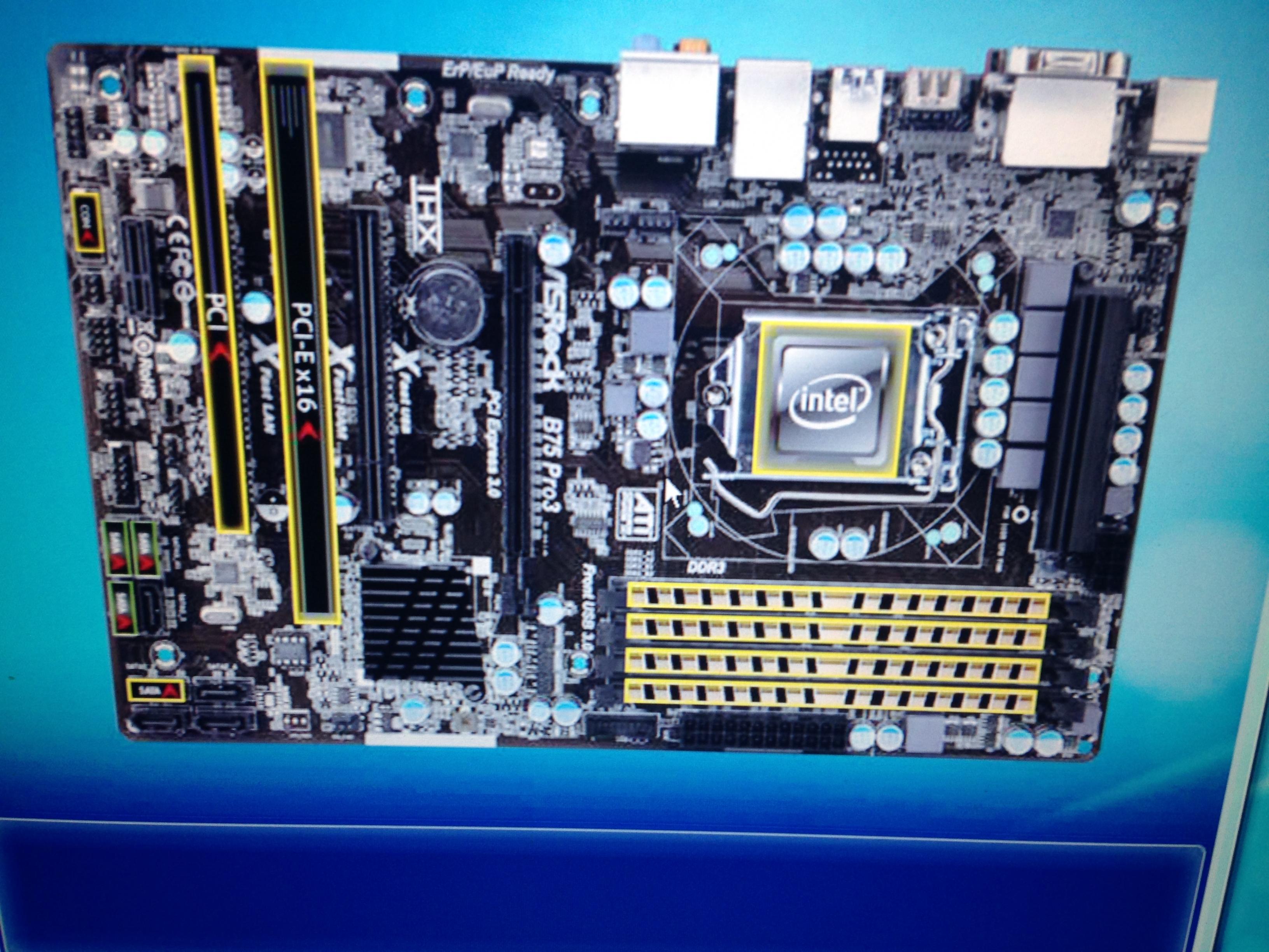

Meine MB Belegung seht ihr im Bild, wenn das funktioniert hat ;)

Würde denn der PCIe 2.0 x8 auf den PCI 3.0 Steckplatz passen ? Der X16 Steckplatz ist nämlich schon belegt.
Vielleicht sollte ich das Bild nochmal erläutern, mein Fehler.
Gelb umrandet = Steckplatz belegt
Ja genau, der soll ganz oben in den Slot.
Dann muss ich das wohl einfach ausprobieren und den Raid-Controller einfach mal bestellen..
