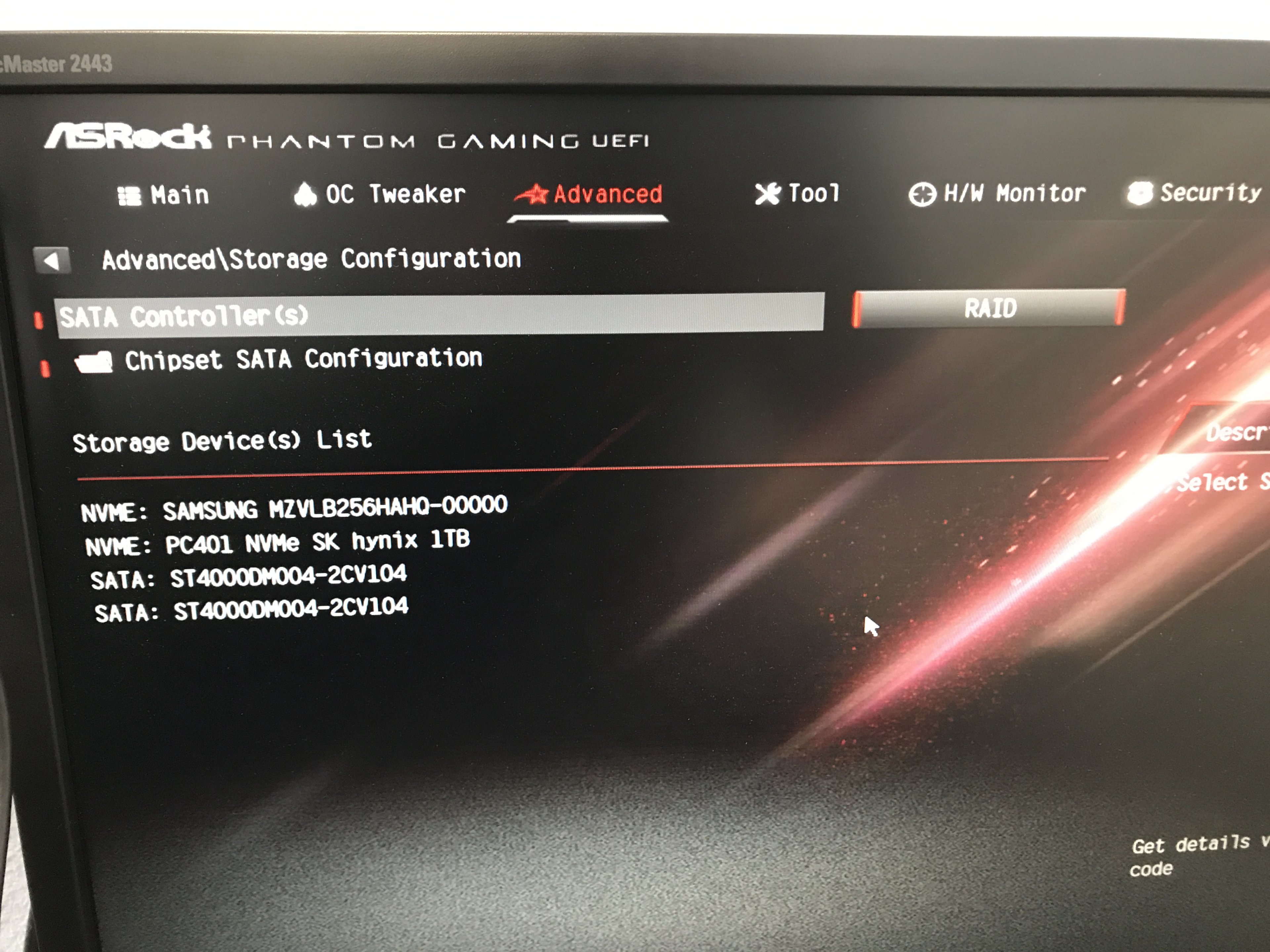

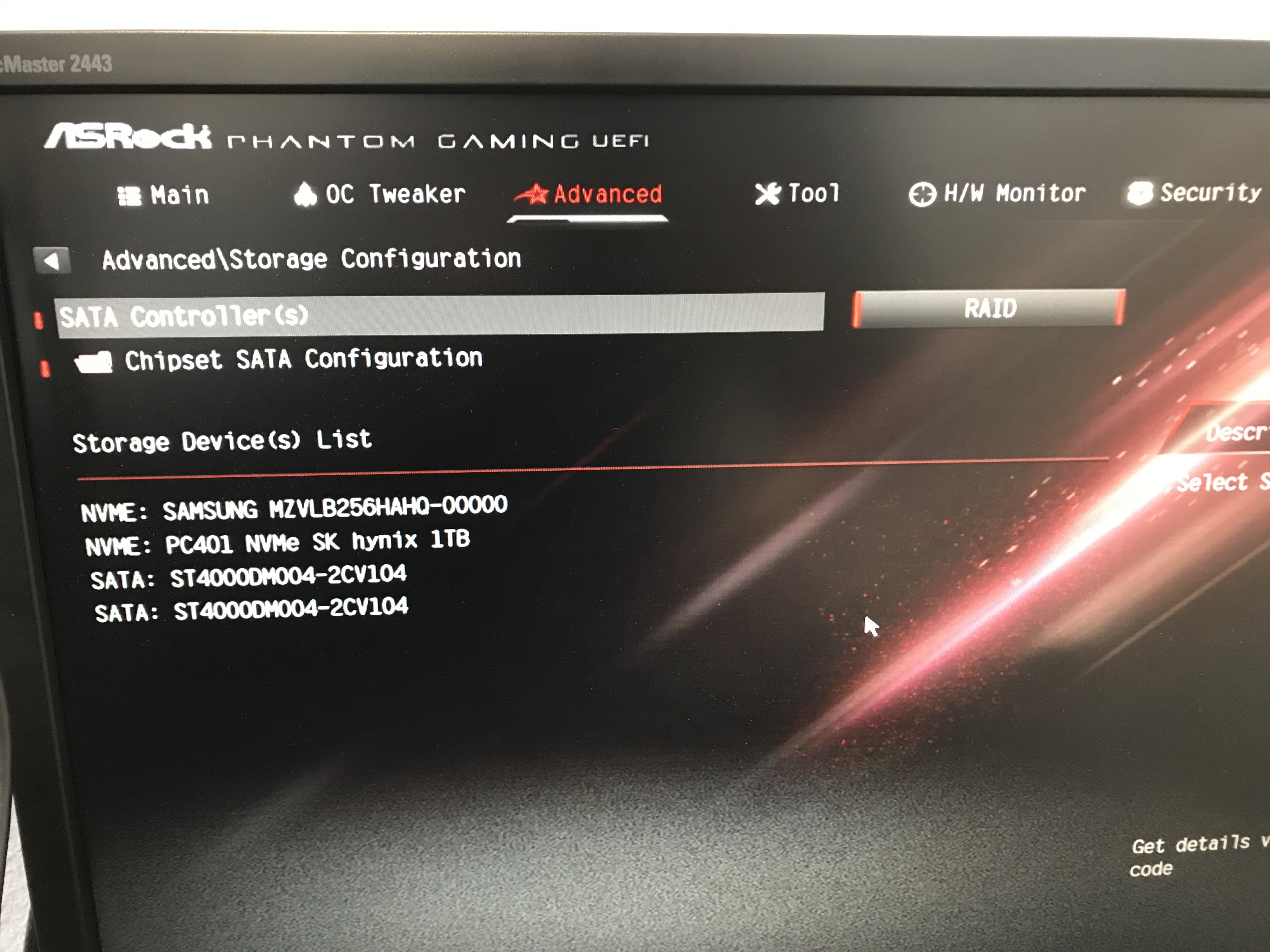

Du musst erst den SATA Controller im BIOS auf "RAID" schalten.
Wenn Du das gemacht hast, kannst Du dein Raid auch in Windows aufsetzen. (Raid Xpert)

ich kenn jetzt das Bios nicht, aber ist der Festplattencontroller auf Raid umgestellt?
Denn nur dann wir das "STRG + R" erscheinen.

Danke für die Info, ja das ist alles schon eingestellt. Es kommt nur ein Hyper-V Core auf ne separate NVME SSD somit ist die Option raus.

Das kann aber nicht sein, das ist die Einstellung des Storage, AHCI oder RAID, das MUSS im BIOS drin sein und muss aktiviert werden.
Ja hab ich, da brauche ich aber die spicial driver fürs OS das möchte ich vermeiden 🤓

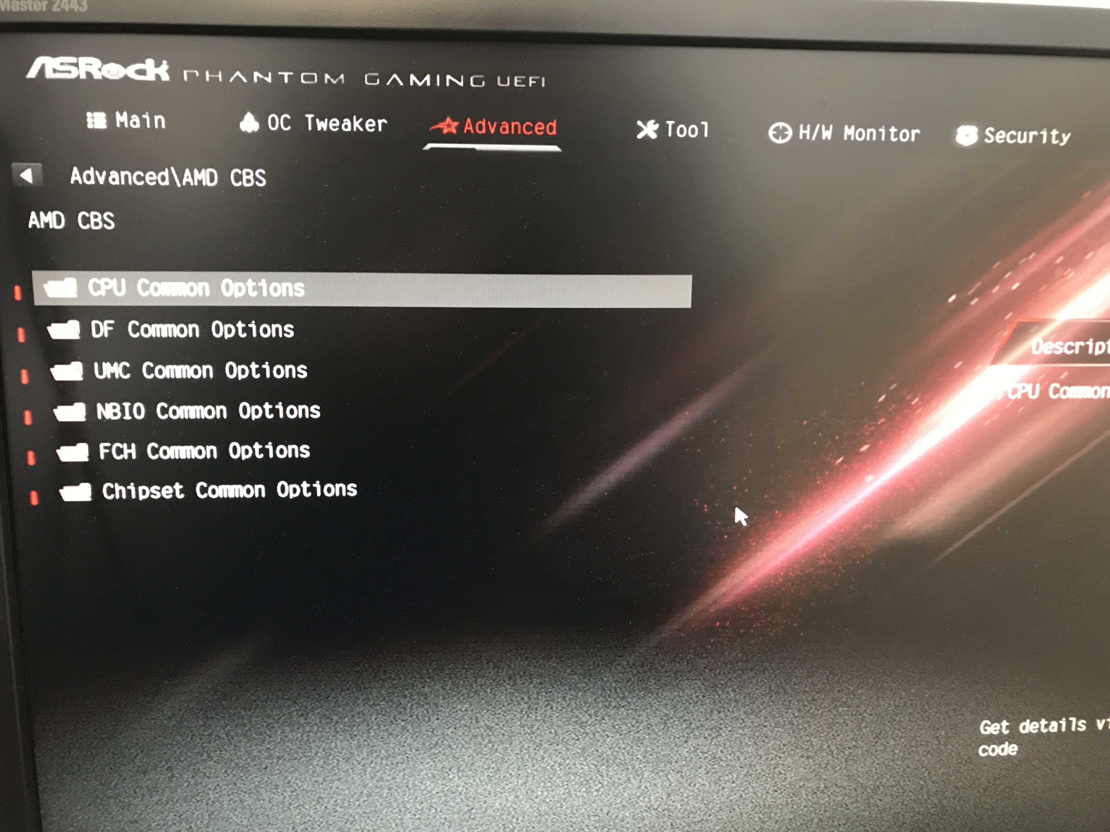

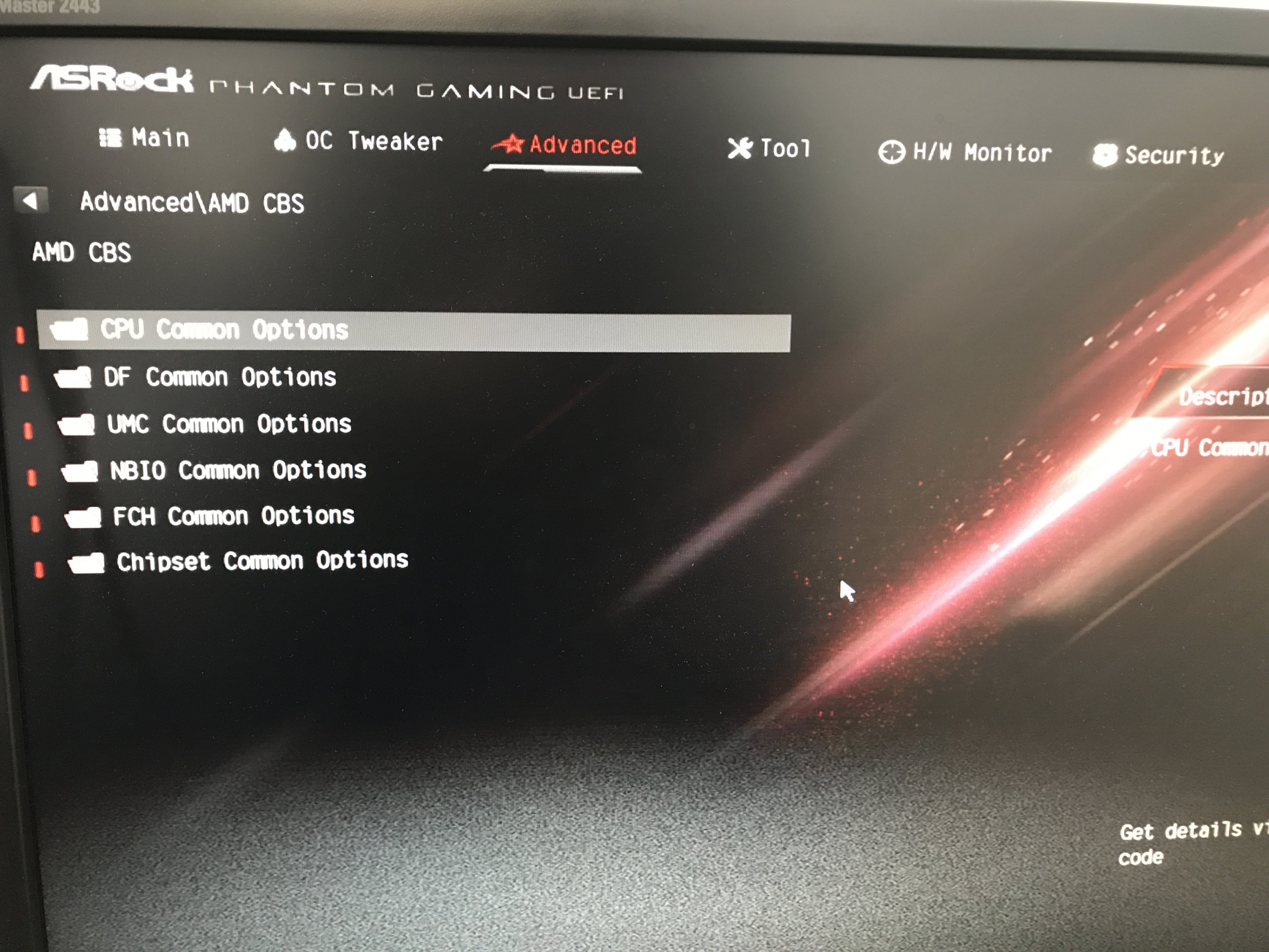

So habe jetzt die letzten 2 Bios Version auch getestet, leider ohne Erfolg.
Die Option: Legacy RAID ROM Configuration
Bekomme ich einfach nicht hin...
MfG
