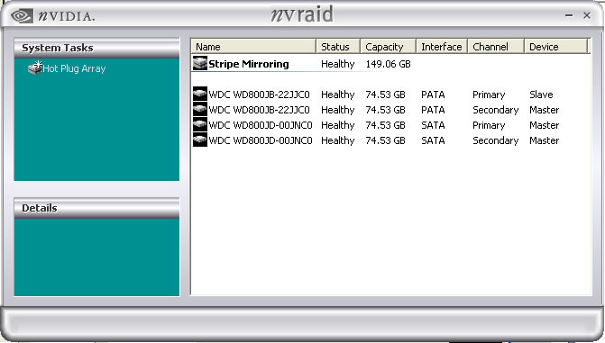

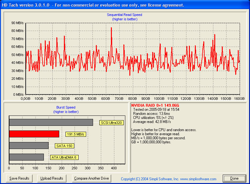

Kennt ihr ein Programm mit dem ich testen kann, wie schnell mein Raid01 Verbund ist? Und eines mit dem ich diesen überwachen kann, d.h. sehen, wenn eine Plate ausgefallen ist!?
Vielen Dank für den Link, im Anhang die Screens.
Für den gesundheitszustand nutze ich das Nvidia Raid Tool.

Ich habe noch einen Tip für dich lasse bei der Board Treiber
Installation die miesen Nvidia IDE Treiber weg dann hast du
auch nicht mehr diese Einbrüche (einen Linierären verlauf
im Wasserfall Diagramm)
und die Chunk oder Strippe Size sollte 16k Betragen das bringt
bei mir die besten Resultate im Benchmark in Real kann man dazu
wenig sagen müsste einen direkten vergleich haben
EDIT @RECHTschreibedinger
Glaube 16k war bei mir auch eingestellt. Die IDE Treiber weiß ich nicht, jedenfalls wenn ich die Nvidia Treiber (nur den nvraid.sys installiere und ohne den nvatabus.sys), dann wird bei mir unter Windows Installation die Raid Platte nicht angezeigt, sondern nur die 4x 80 GB Platten. Naja, hat ja jetzt alles geklappt, glaube ich werde nie mehr Windows neu installieren, so kompliziert wie das war :D
