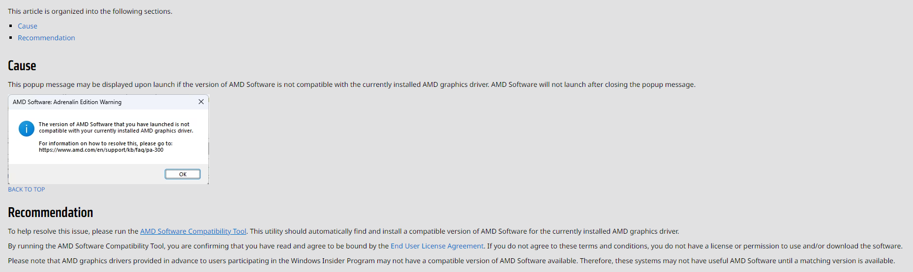

Grundsätzlich kommt jeden morgen diese Meldung bei mir egal, was ich den Tag davor gemacht habe. Das führt dazu das mein zweiter Bildschirm, welcher so ein Standard Samsung Ding von der Bundeswehr ist, nicht mehr angezeigt wird. Dieser ist per HDMI angeschlossen. Auf dem Fernseher wird grundsätzlich erkannt das er per HDMI verbunden ist aber ich bekomme kein Bild. Mein Hauptmonitor also, der der oben genannt ist funktioniert einwandfrei, dieser ist per Displayport angeschlossen. Ich muss dann jeden morgen den AMD Grafikkartentreiber deinstallieren und neu installieren, was einfach nervig ist. Auf der anderen Seite, wenn ich den AMD Grafikkarten Treiber einfach nicht Installiere, passiert irgendwann dennoch dasselbe nur ohne die Meldung, aber der zweite Bildschirm wird nicht mehr angezeigt. Dann muss ich den AMD Treiber Installieren, dann funktioniert das wieder nicht danach Deinstallieren dann, funktioniert der Bildschirm wieder. Hat jemand eine Ahnung woran das liegen kann? denke das es sich eher um Softwareprobleme handelt, da die Grafikkarte in einem anderen Pc super funktioniert hat.

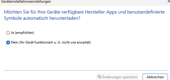

Ich hatte die Tage das gleiche Problem mit dem Windows-Update, bei mir kam es aber zu BlackScreen nach dem Bios, habe jetzt wieder die Treiber deinstalliert, über Geräteinstallationseinstellungen die Windows-Updates deaktiviert und AMD neu drauf gespielt. Läuft nun auch wieder.
