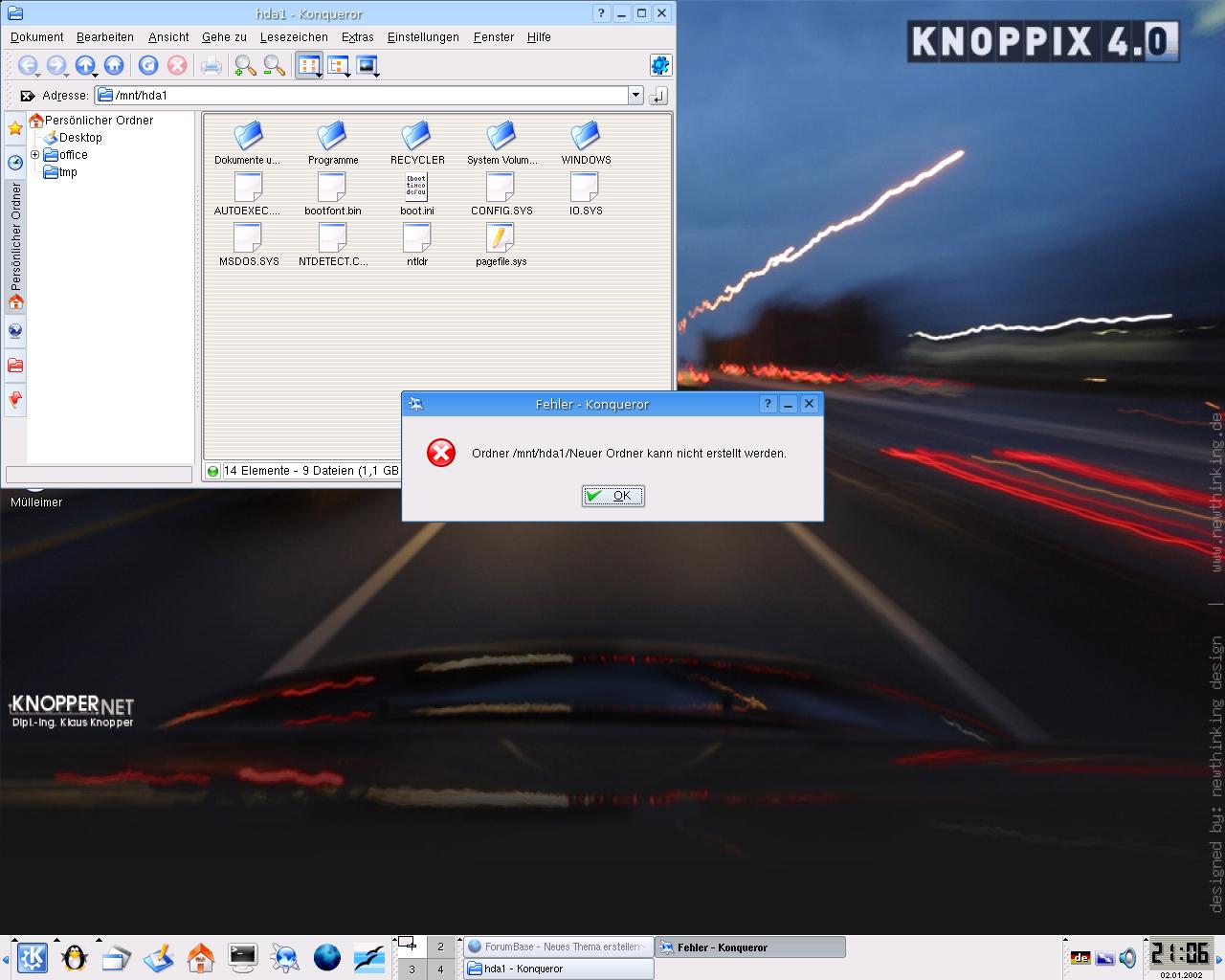

hallo,
kann mir jemand sagen, wie ich bei knoppix, einen ordner auf c:erstellen kann, oder wie ich daten von D: auf C: kopieren kann
wenn ich einen ordner erstellen will, kommt eine fehlermeldung--> siehe anhang

//Ich habe mal deinen letzten Thread mit diesem zusammengeführt da die Frage hier bereits mehrfach beantwortet ist.
Ich teilte dir mit das du dein Raid mal mit Knoppix zur Diagnose ob deine Datein angezeigt werden überprüfen kannst.
Auch teilte ich dir mit du möchtest bitte keine Schreibversuche auf NTFS ausführen sondern du brauchst dazu eine Festplatte mit Fat32.
Dann könntest du die Ordner und Dateien markieren und auf die Fat32-Partition kopieren.
Siehe Hinweise!

Wird aber unter Knoppix nicht unterstützt und ist auch experimental.
Da es nicht sicher ist, habe ich dir empfohlen keine Schreibversuche auf NTFS auszuführen.
Bitte bedenke das dieses bei dir auch zu noch größere Probleme führen kann.
Hier hast du auch Infos mal zu captive und schreiben von NTFS unter Linux.
http://linux-ntfs.sourceforge.net/info/ntfs-de.html

hallo Fiona,
der letzte thread bezog sich nicht auf meinen raid rechner, sondern auf den meiner frau, die ja leider auch probleme mit windows und einer neuinstallation hatte.............nun wollte ich über knoppix ihre daten auf einer anderen festplatte sichern.
was ich allerdings in der eile nicht beachtet haben, ist die externe platte (für die sicherung) in fat32 zu partitionieren, das werde ich jetzt mal machen und dann sehen wir weiter;)
