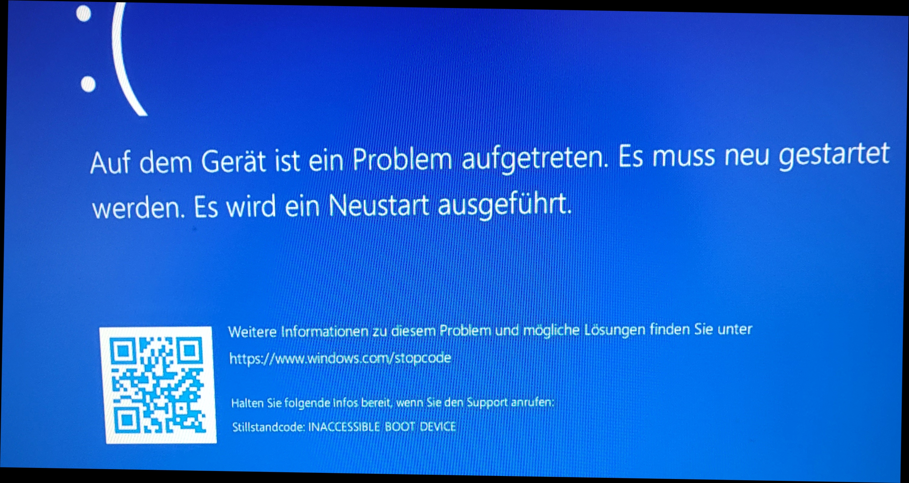

Ich habe mit dem Bootstick die Wiederherstellung ohne eine Fehlermeldung beenden können und habe bei Neustart sehr euphorisch auf den normalen Windows-Start gewartet. Weit gefehlt!
Ich habe danach aus lauter Verzweiflung eine ehemalige 500 GB Systemplatte zur Wiederherstellung genutzt, lief einwandfrei bis zum fehlerfreien Ende. Der Neustart unter Windows verlief aber wieder im Sand.

Die Daten der recoverten Partition sind ja vollständig da. Dies konnte ich mit dem Booten von einer anderen HD festellen. Es wird lediglich keine Startinformation geschrieben, einen MBR gibt es glaube ich auf einer NVMe nicht. Damit bin ich auch überfordert, so tief stecke ich da nicht drin.
ja/nein. Also wenn Windows im Efi Mode installiert wurde (was bei den meisten boards ja standard aktiv ist) dann funktionieren die klaschischen Fix Mbr blödsinns sachen ausm netz natürlich nicht und machen vieles nur schlimmer. Leider sind das die ersten tipps bei jeder zweiten seite.
Das liegt daran das im efi mode die Windows installation im GPT Partitionsstil angelegt ist. Und da gibts meines wissens nach den klassischen MBR (MasterBootRecord) nicht mehr sondern den BCD.
Solange du an die Daten rankommst ist es ja erstmal gut. Vor allem selbst wenn du neu installierst kannst du ja mit Aomei noch die backup datei öffnen. In der Theorie geht's auch das System wieder so hinzubiegen das es mal bootet. Aber ob das ratsam ist, ich weiß ned, lieber frisch und von Grund auf neu. Dann is es fehlerfrei.

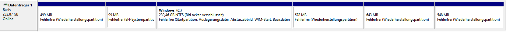

Das Problem liegt wohl daran, dass Aomei die falsche Partition aktiv setzt.
Bei der Wiederherstellung gibt es neben der eigentlichen System-Partition C noch weitere "system-reserviert"-Partitionen.
Es wird dann versucht eine winload.efi auf einer dieser Partition zu starten, die es dort nicht gibt und somit den Fehler auslöst.
Das Problem tritt häufig bei Upgrade-Systemen auf. Hier hatte MS mal was vermasselt, wodurch nach einem Upgrade eine neue weitere "system-reserviert"-Partition erstellt wurde und die alte tot gelegt wurde.
Ich habe z.B. immer nur Upgrades statt Neuinstallationen durchgeführt und mittlerweile 5 solcher Partitionen.
Hier kann wahrscheinlich kein Backup-Tool mehr durchsehen...
Du kannst jetzt entweder über die Eingabeaufforderung in der Wiederherstellungsumgebung diskpart öffnen und das korrieren oder du nimmst ein bootfähiges Partitionierungstool wie Minitool Partition Wizard oder Parted Magic um die Systempartition wieder aktiv zu setzen.

Scheint aber auch n Sonderfall zu sein. Ich hab im Grunde auch nur immer Upgrades gefahren aber bei mir sind's nie mehr geworden. Einzig was sich mal geändert hatte war die Wiederherstellungspartition. So oder so sollte aber n Backup Programm den zustand 1:1 wieder herstellen können. Ob du da nun 40 solcher Partitionen hast oder nicht. Es weiß ja welche Aktiv ist und welche nicht. Das is eigentlich kein Hexenwerk.
Die Efi Partition is die relevante. Die wiederherstelungspartitionen sind fürs booten nicht notwendig. Wenn die fehlt läufst du halt ins leere wenn du die Wiederherstellung Umgebung laden willst.
Evtl. hilft ja das: Die schreiben das der Bootloader im Arsch is.
https://www.netzwelt.de/anleitung/2...sible-boot-device-fehlerso-loest-problem.html

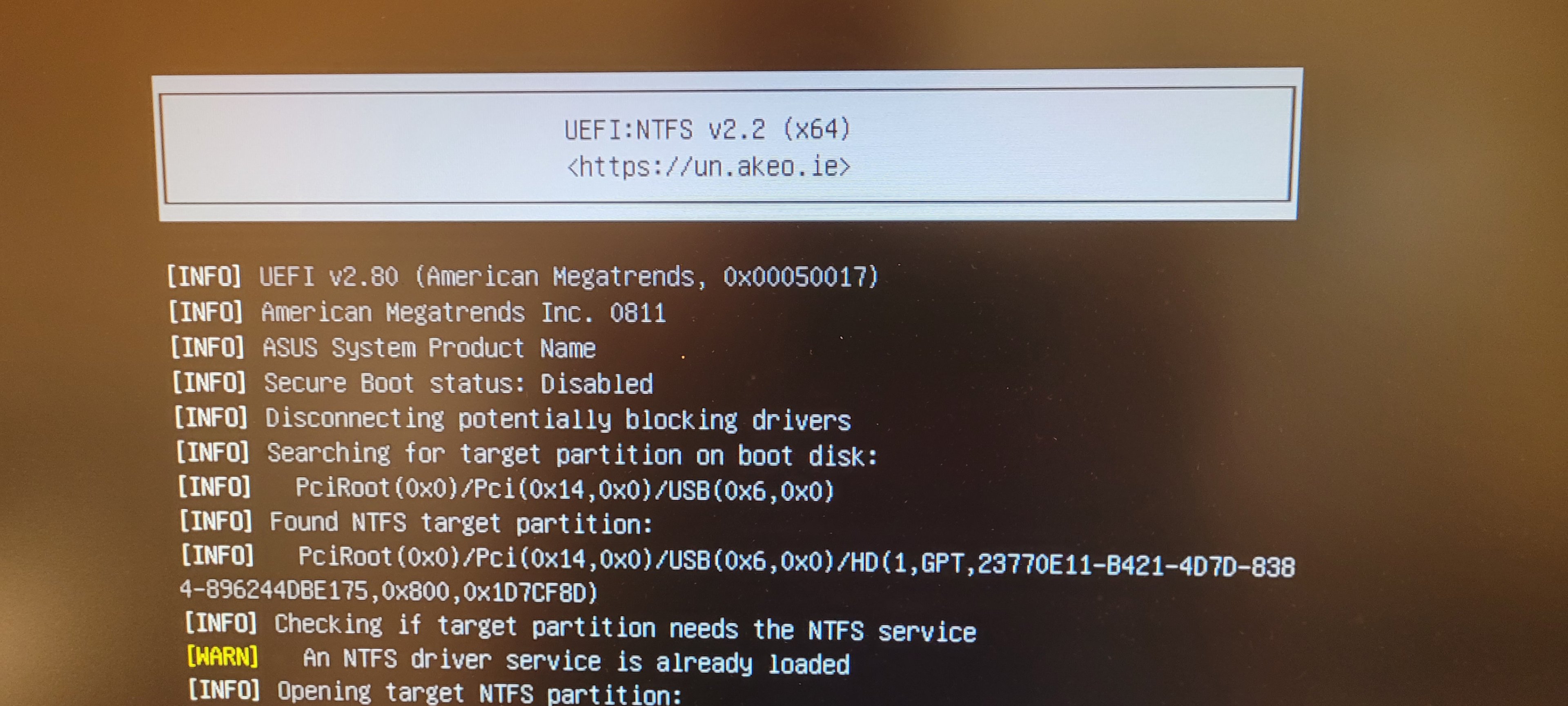

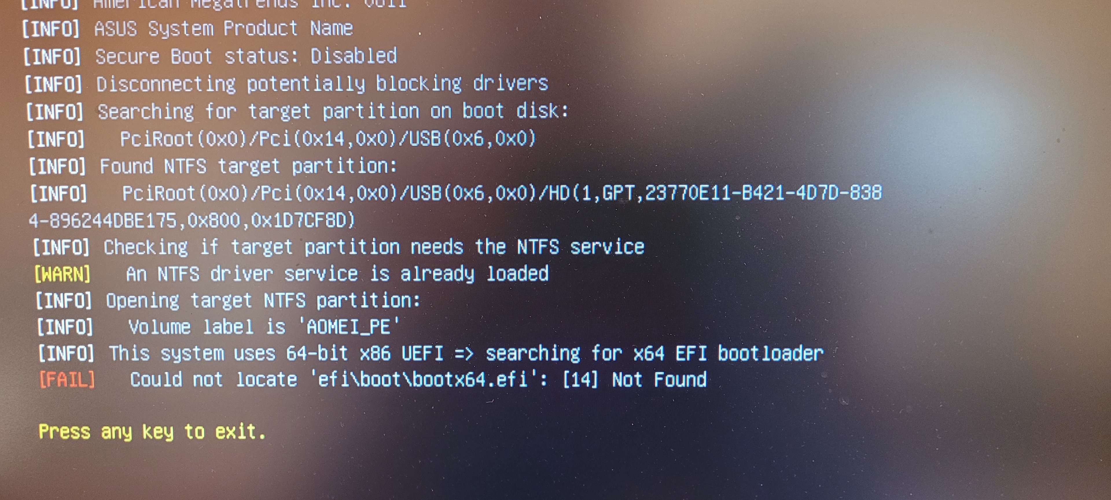

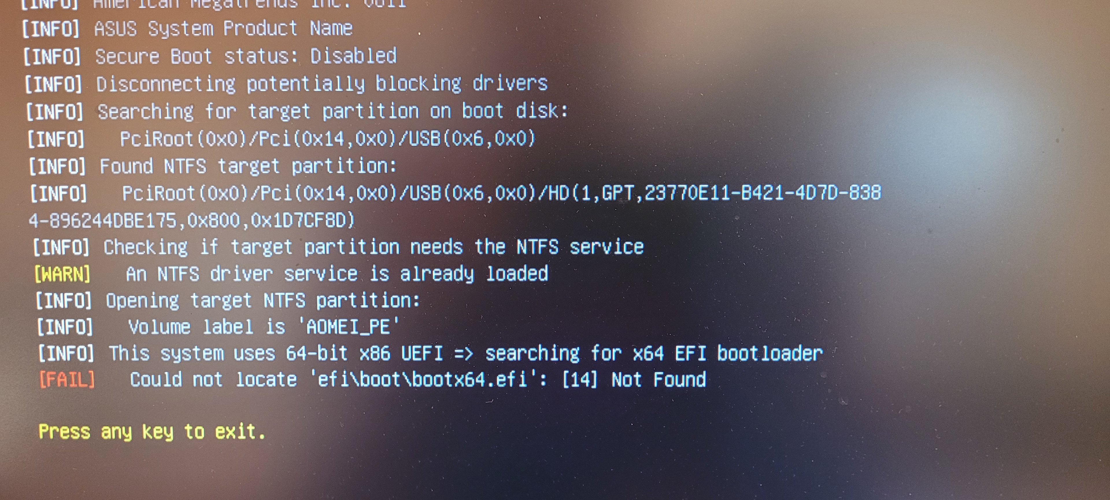

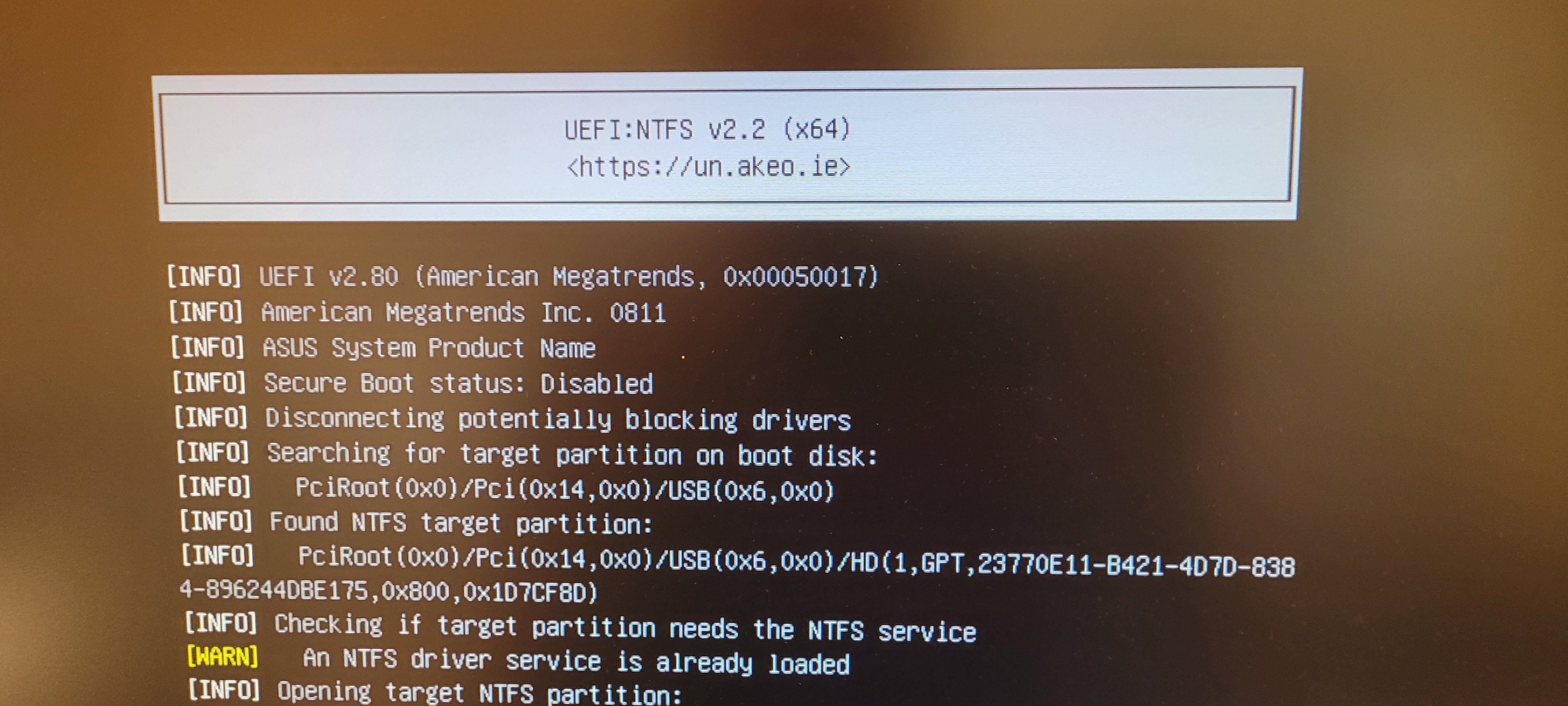

Ich habe ein Diagnose-Tool benutzt, kann jemand mit den Infos etwas anfangen?
Vergiss es.
Nimm den Rechner, fahre ode gehe damit zu einem PC-Laden um die Ecke und lass Dir helfen, sonst wird das nichts.
Es gibt auch hier am Board eine Liste mit freiwiligen Helfern, vielleicht ist ja einer dabei, der in Deiner Nähe wohnt und Dir helfen kann.
