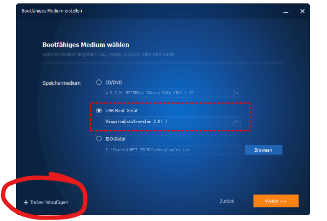

Ich habe einen AOMEI - Bootstick inkl. dem passenden Treiber erstellt. Im Prinzip funktioniert er auch, jedoch sehe ich nur die Verzeichnisse auf dem Stick, keine HD oder SSD. Das habe ich auch schon einmal probiert, jedoch erfolglos
Dann fehlen Chipsatztreiber. Wenn er die internen HDD/SSD nicht findet fehlt eben dieser Treiber.
Könntest ja Mal auf der Homepage vom mobo Hersteller gucken. Die dann hinzufügen.
Chipsatz, Ahci Treiber usw. Irgendwas fehlt ja sonst würdest du alle platten sehen können.
Ja das tool sagt dir das es mit den passenden Treibern erstellt wird, du kannst aber auch manuell welche hinzufügen. Zum Beispiel auch den Samsung NVME Treiber usw.

Erstelle einen stick und bei dem durchklicken da kannst du treiber hinzufügen. Hier fügst du die inf datein aus den treiber packeten vom mobo hersteller hinzu. Sata, ahci usw. Und du wirst sehen das deine platten auftauchen werden.

Ich habe das Treiberverzeichnis der ASUS-DVD beim Erstellen des Boot-Sticks eingebunden. Nun kann ich auf alle angeschlossenen Speicher zugreifen. Ein erster Erfolg .... die Systemwiederherstellung läuft gerade.
Dein Hinweis auf fehlende Treiber war wohl der Entscheidende. Die Treiber aus dem Netz haben offensichtlich nicht funktioniert. Unter Win 10 hat das alles so guuut funktioniert 🥰
