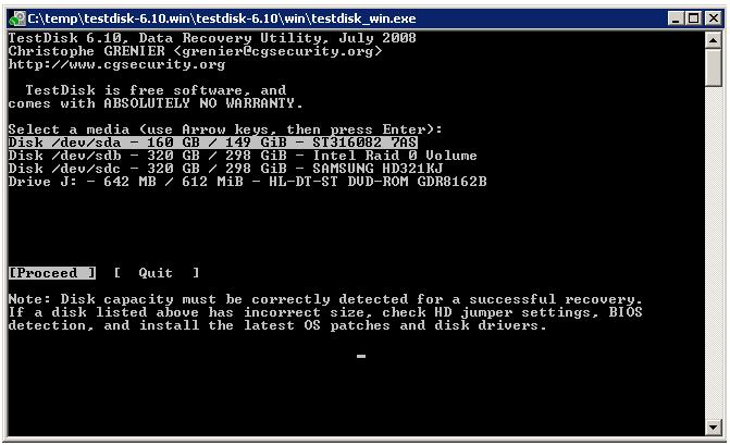

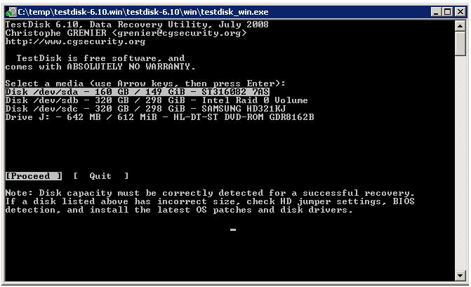

also ich hier testdisk 6.10 runtergeladen....
Systemplatte i.O.
eine Platte als NTFS mit 160 GB erkannt ohne Namen
eine Platte als Intel Raid0 Volume mit 320 Gb erkannt (klar 2 x 160)

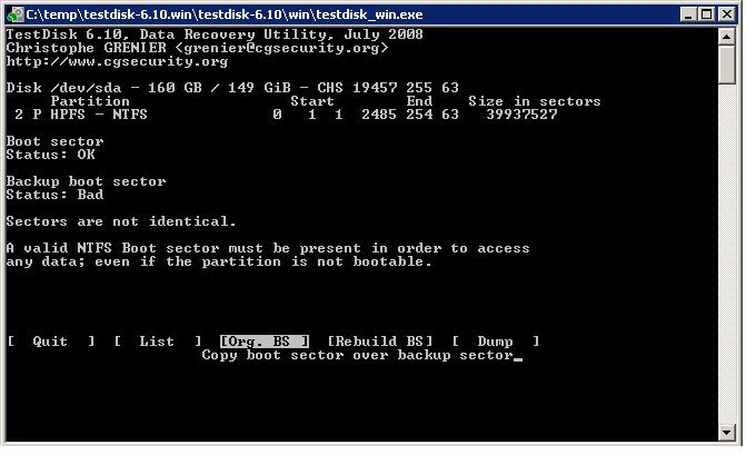

so die NTFS Platte mit "Advanced" angewählt dann "Boot"...
da ist der Bootsektor OK und das Backup "Bad"
meine Interpretation : Klar windows hat einfach einen bootsektor raufgeschrieben damit die Platte allein benutzbar wird....daher ist der bootsektor grds ok...hmmm kann ich nun einfach das Backup benutzen , obwohl als "Bad" deklariert..wahrscheinlich weil es ja dann zum Raid Verbund zählt ?
Geht hier überhaupt noch was ? Hilfe !

Erstmal willkommen im Forum. ;)
Also im Normalfall sollte es kein Problem darstellen, wenn du einfach nochmal ins BIOS gehst und dort den S-ATA Modus auf "RAID" einstellst. Dazu muss es einen Menüpunkt geben, da kannst du vermutlich zwischen S-ATA Modus "IDE", "Compatible", "RAID" und "AHCI" auswählen. Wenn du da wieder Raid wählst, dann gibt das normalerweise keine Probleme. Ich hatte das auch schon einige Male nach BIOS Reset oder Update, wenn die Standardeinstellungen geladen werden (mit Intel P45 Controller ICH10R). Einfach wieder umstellen und alles geht wie es soll. ;)
Einen neuen Bootsektor installiert Windows da eigentlich nicht (jedenfalls nicht bei einem normalen Neustart..).. Wenn das im BIOS richtig eingestelt ist, dann müsste der Intel Raid Manager (oder wie das heißt) beim starten eigentlich wieder das eine Raid + die normale(n) Platten anzeigen..
Uff solche Probleme um 2 Uhr morgens :D Also ich hatte mal nach einem Bios-Reset das selbe Problem. Sollte, wenn nichts an den Platten Geändert wurde wieder gehen, wenn wieder auf Raid gestellt. Wie schon gesagt sollte Windows normal nix auf die Platten schreiben was da nicht hingehört bzw. du nicht zugestimmt hast.
mach was Schnüffel geschrieben hat, dann müsste es direkt wieder laufen! Du hast quasi den Raidmanager aktiviert, so das garnicht versucht wird ein Raid zu erkennen.

der Backup-Sektor ist "Bad" lt Testdisk und der normale Bootsektor ist "OK"...

Wenn dein RAID nicht konsistent ist, bringt es nichts wenn du das Backup vom Bootsektor reparierst.
Nur Advanced hat keine Aussagekraft, da auch die Partitionstabelle stimmen muß.
Mache daher mal eine Diagnose über Analyse um dieses zu prüfen.

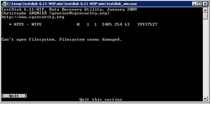

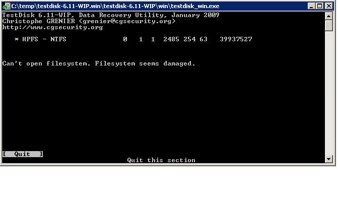

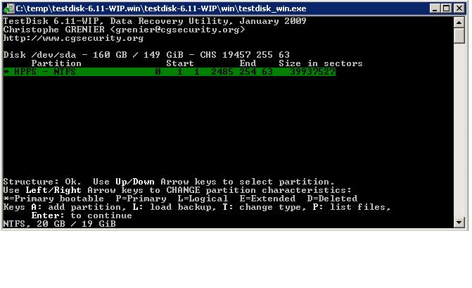

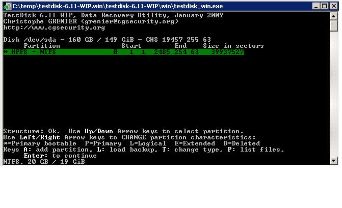

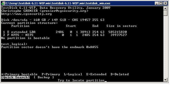

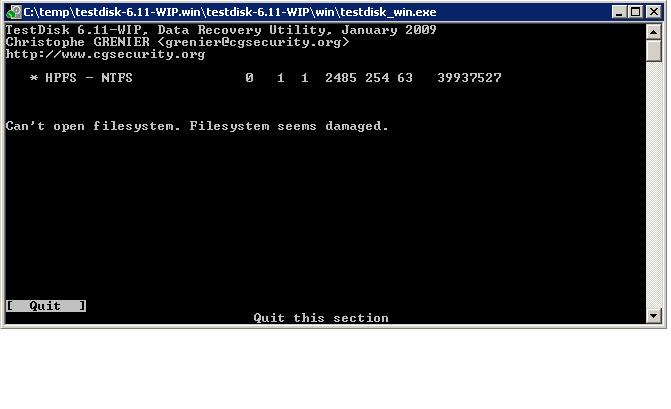

So nun Testdisk 6.11 angeworfen....ich habe die fehlende Array Platte gescannt...nicht die die noch das gesamte Array anzeigt, oder ?
Also wie beschrieben, Log analyse Intel.....
Screen A
Dann Quicksearch :
Screen B
Dann List files :
Screen C
Dann DeepScan :
Screen D
Dann List Files :
Screen E
Hmmm sieht wohl nicht so gut aus, oder ?

Istari's Problem wurde - wie schon von ewndb richtig vermutet, durch die "virtual Dual BIOS'" Funktion, welche nur auf Gigabyte-Boards zu finden ist, ausgelöst.
Nach einigen Analyseschritten konnte in wenigen Stunden vermeldet werden:
Es läuft alles , sieht aus wie vorher...
100%ige Datenwiederherstellung ohne Backup, Netz und doppelten Boden am kranken Array selbst.
Außerdem wurde Vorsorge getroffen, dass eine derartige Situation nie wieder eintreten kann.
