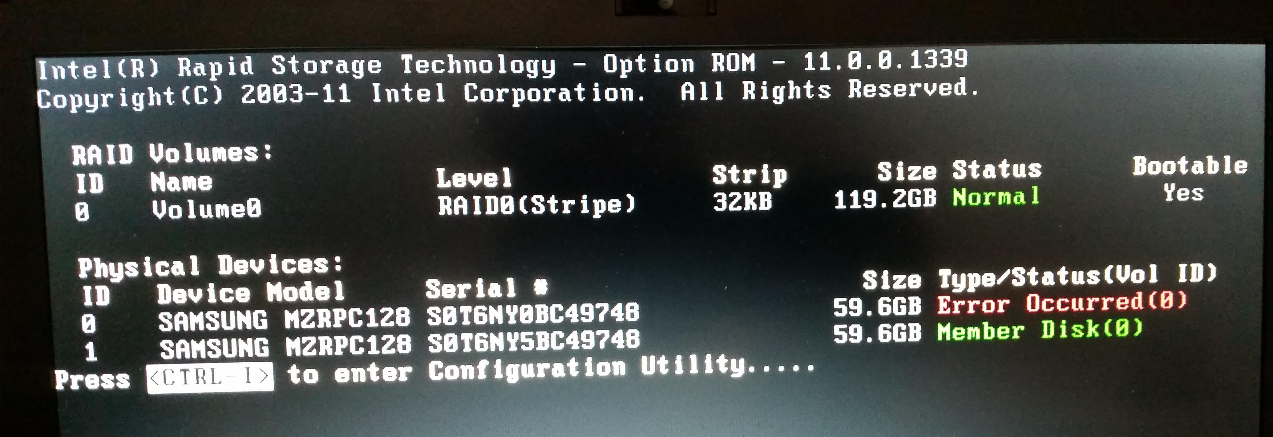

Hallo liebe Forengemeinschaft!

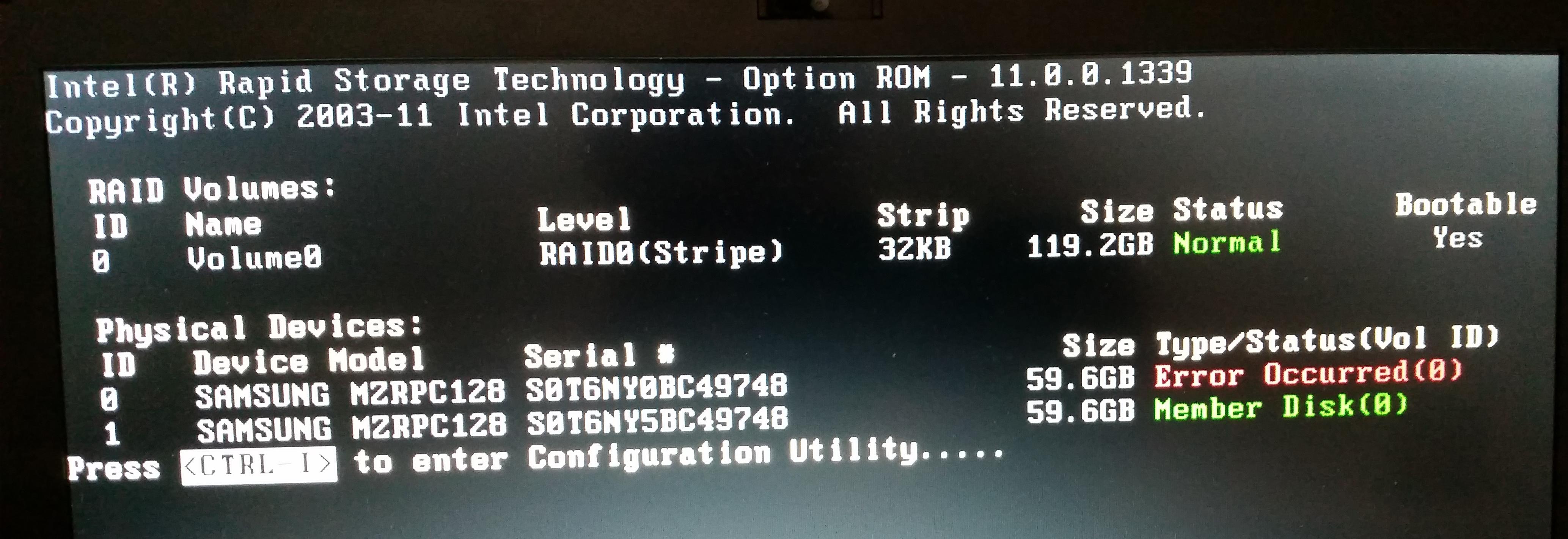

Seit einigen Wochen taucht beim Einschalten meines Sony Vaio SVS13A1V9EB folgende Fehlermeldung auf:
Das Notebook läuft ansonst ohne Probleme, wobei mir scheint, dass es teilweise langsamer geworden ist.
Bis zu dieser Meldung wusste ich nicht, dass RAID gelaufen ist.
Die SSD wird ja wohl nicht fehlerhaft sein nachdem die 2. "Partition" noch fehlerfrei läuft oder?
Hat jemand Erfahrung mit diesem Problem?
LG
Sichere so schnell wie möglich alle wichtigen Daten, Raid0 heisst alle vorhandenen Partitionen sind gleichmäßig auf beiden SSD's verteilt und eine hat einen Fehler gemeldet.
Wenn eine der 2 SSD's ganz aufgibt wars das mit allen Partitionen, Raid0 ist das sog. Performanceraid, das erhöht die Ausfallwarscheinlichkeit.
Aus der Beschreibung des Notebooks:
128 GB SSD (RAID 0)
Und wie man da auf deinem Bild sieht sind das zwei 64 GB SSDs im Raid 0. Allerdings sollte das Raid 0 nicht mehr den Status "normal" haben wenn ein Member einen Error hat. Wär aber jetzt auch die Frage was der Error genau ist, womöglich ist die SSD ja noch nicht aus dem Array gedroppt. Schau doch mal in den Logs, wenn das OS noch startet. Vielleicht ist es nur eine Prediction, z.B. durch einen SMART Fehler.
Versuch den Hersteller der SSD's rauszufinden und prüfe nach ob die ein Tool haben um die "Gesundheit" der Platten zu analysieren.

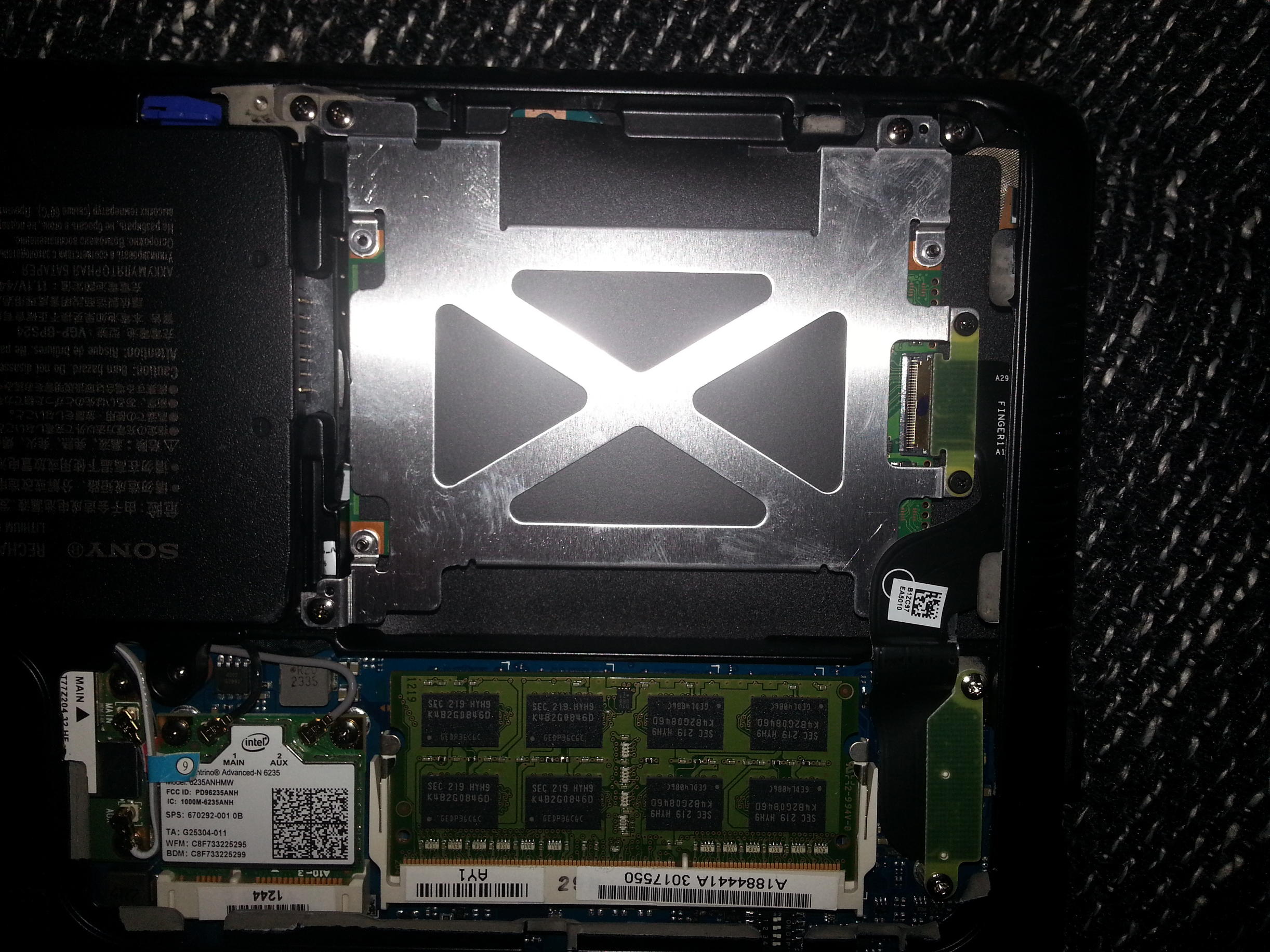

Ich verstehe, dass ihr verwirrt seid, aber ich kann euch versichern, dass ich nur !1! SSD im Gerät verbaut habe und dies eine 128GB ist.
Vor ungefähr einem Jahr wollte ich nämlich auf 256GB aufstocken und habe mir die SSD angesehen, leider eines dieser seltsamen Formate die nicht dem Standard entsprechen sag ich mal, daher ist kein Austausch erfolgt.

Es ist nicht Möglich, dass du nur eine SSD hast ;) Du magst zwar nur Physikalisch eine im Rechner haben aber intern sind diese getrennt. Anders geht ein RAID nicht da ein RAID zwingend zwei HDD oder SSD benötigt anders geht es einfach nicht. RAID steht für Redundant Array of Independent Disks.

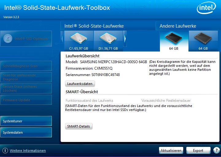

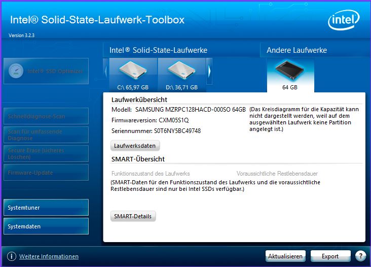

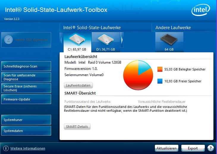

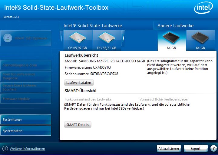

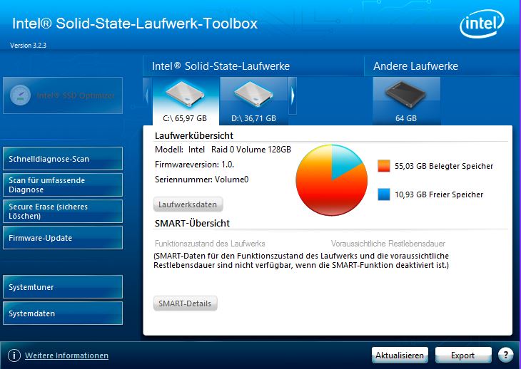

Bin jetzt auf die Intel SSD-Toolbox gekommen, folgende Errungenschaften
Jedenfalls ist die Intel Rapid Storage Technologie irgendwie am Gerät verankert, gibt aber nur eine Fehlermeldung beim öffnen aus :mad:

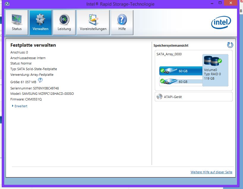

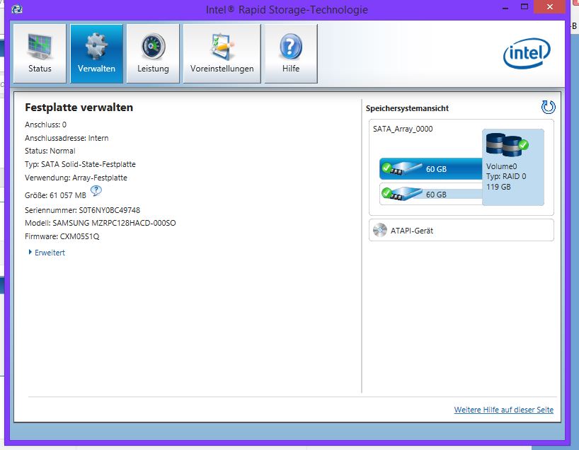

So wies aussieht hab ich nun endlich den Aufbau entdeckt!
Durch die Neuinstallation von "Intel Rapid Storage Technology" wurde sofort gemeldet, dass eine der 2 Samsung SSDs nicht fehlerfrei läuft.
Es wird in der Hilfe vorgeschlagen, die SSD von Fehlerhaft (oder ähnlich) auf "Normal" zu setzen, was ich nun getan habe.

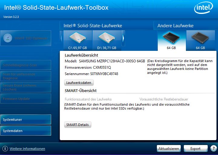

Nun werden auch beide SSDs von der Toolbox erkannt:
Ich hoffe mal sie gehn mir nicht zu schnell ein, bin nicht erpicht darauf diese Dinger ersetzen zu müssen, kommt mir recht diffus vor :freak:
Da steht doch, dass die S.M.A.R.T. Werte nur für Intel SSDs verfügbar sind.
@Holt
Jup sage ich auch immer aber habe ich diesmal nicht dazu geschrieben ;)
