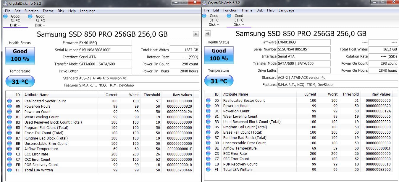

Mein System lief bis jetzt immer stabil. Vor einer Woche ist mein Explorer einfach mal eingefroren und nach einem Neustart habe ich den RAID0-Fehler beim Booten zum ersten Mal gesehen. da aber alles weiterhin funktioniert hat, habe ich das für den Moment ignoriert. Nun wollte ich gestern Notepad++ starten, was dann jedoch einfach eingefroren ist und auch nicht funktioniert hat, bis ich es neu installiert habe. Vorhin gab es dann einen Bluescreen, die Fehler scheinen sich also zu steigern. Ich habe gerade mal CrystalDiskInfo gestart und dort wird mir angezeigt, dass alles in Ordnung zu sein scheint. Siehe Anhang:
Kann ich daraus schließen, dass der Fehler nicht in defekter Hardware liegt, sondern einfach vielleicht ein einmaliger Striping-Fehler mein RAID0 beschädigt hat? Die Intel Matrix Storage Console sagt, dass auf meiner SSD #0 ein "Error Occured" ist, das gleiche wurde mir auch beim Booten angezeigt (CPU-Z meiner Hardware: http://valid.x86.fr/u0rn7l), Windows an sich ist aber derzeit noch stabil.

Wenn CrystalDiskInfo verlässlich ist, dann scheinen meine SSDs ja in Ordnung zu sein (ich hab ja damals extra mehr Geld ausgeben, um extra die PROs von Samsung zu kaufen, zur Not habe ich ja also sowieso zehn Jahre Garantie, aber auf meinen PC kann ich nun auch nicht einfach verzichten und ein Garantiefall wäre für mich mehr als nur ärgerlich).

Dann gäbe es Ultra-DMA CRC Fehler, der Rohwert von C7 ist aber bei beiden SSDs 0. Probleme mit den SATA Kabeln sind hier also unwahrscheinlich.
