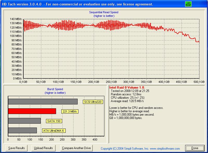

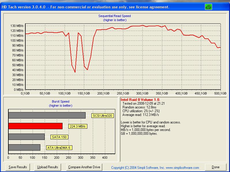

Hi Leute,
hab in meinem Gamer PC ein Raid0 System mit 2x Seagate Baracuda 250GB (ST3250620NS 24/7 Edition mit 16MB Cache).
Da eine der beiden Platten beim Start ab und an probleme macht, bin ich am Überlegen diese entweder durch ne neue auszutauschen oder gleich beide raus und ein Raid0 mit 2x WD VelociRaptor 150GB HLFS einzubauen.
Da ich kein Gefühl habe, ob mein bisheriges Raid0 System "gut oder schlecht" ist, würde ich gerne wissen, ob der Unterschied zum Raid0 mit den VelociRaptoren signifikant grösser ist!?
Hab gerade mit HD Tach nen Quick Test und nen Long Test gemacht.
Wie findet ihr das Ergebnis`?
(Würde mich brennend interessieren, wie das HD Tach Ergebnis bei einem Raid0 mit 2x VelociRaptor 150GB HLFS aussieht).
Gruß

Die HD Tach Ergebnisse sehen gar nicht mal so schlecht aus. Das sind jetzt aber die Seagate Platten? Eine VR alleine soll auch so um die 140 MB/s bekommen.

Jupp. Sind meine beiden Seagate Barracuda Platten.
Hab leider keine Vergleichsgrundlage, deshalb meine frage. :cool_alt:
Falls also jemand ebenfalls eine Raid0 hat (evtl. sogar ne RaptorVeloci Raid0), dann bitte hier posten :)
