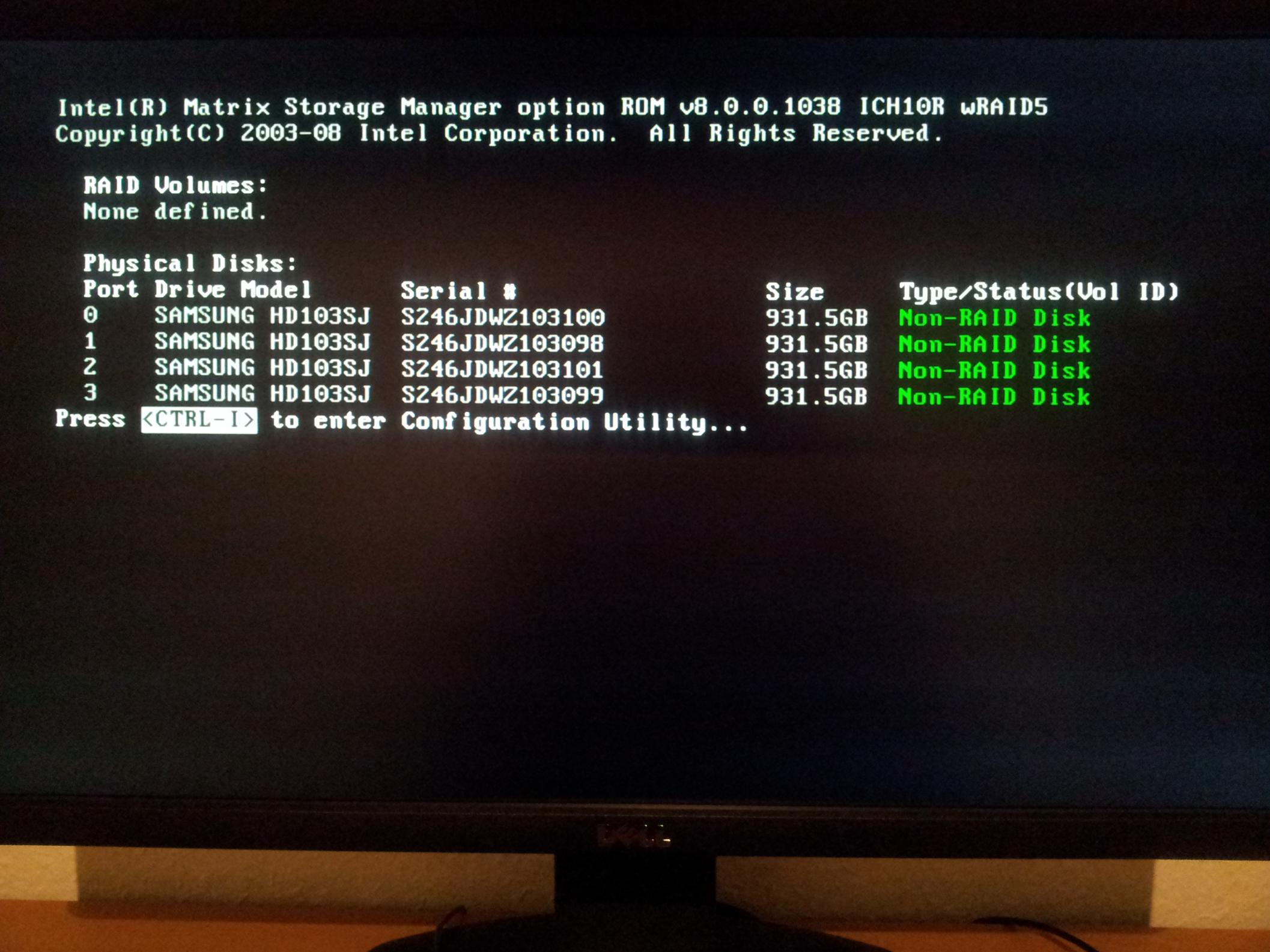

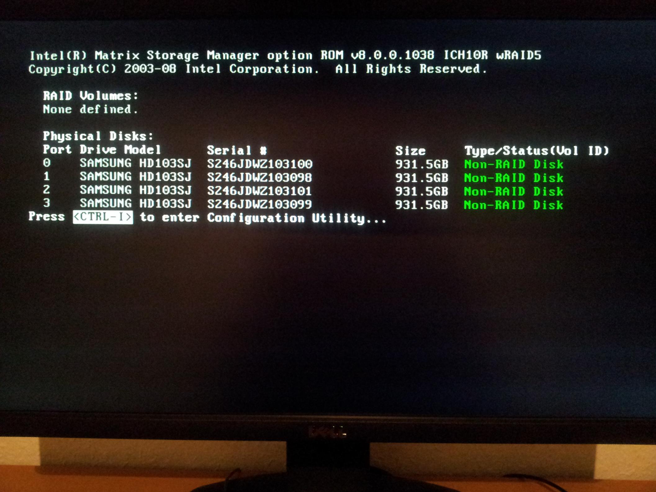

Momentan zeigt der RAID-Manager beim BIOS-Start folgendes an:

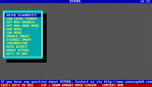

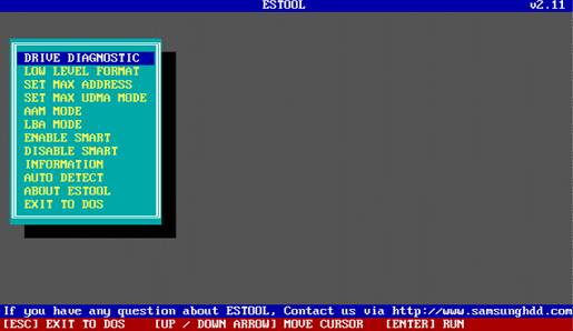

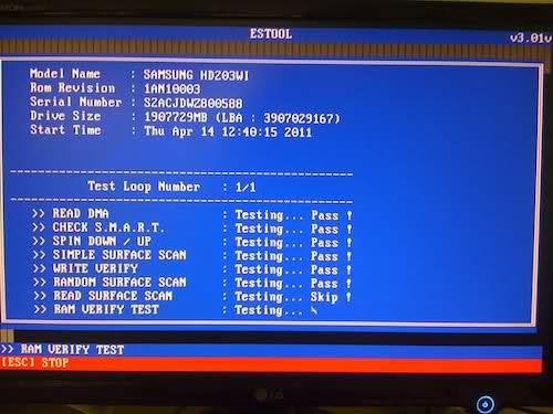

Leider ist offensichtlich nach dem Festplattenscan des ES-Tools der RAID-Verbund aufgelöst worden.

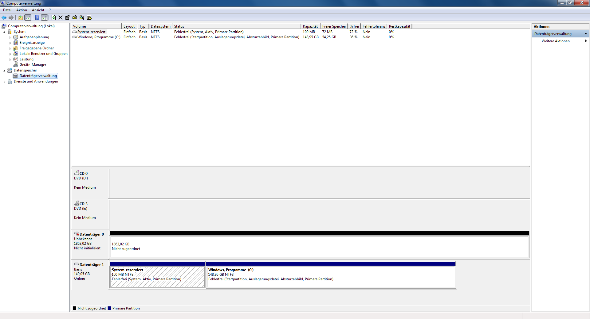

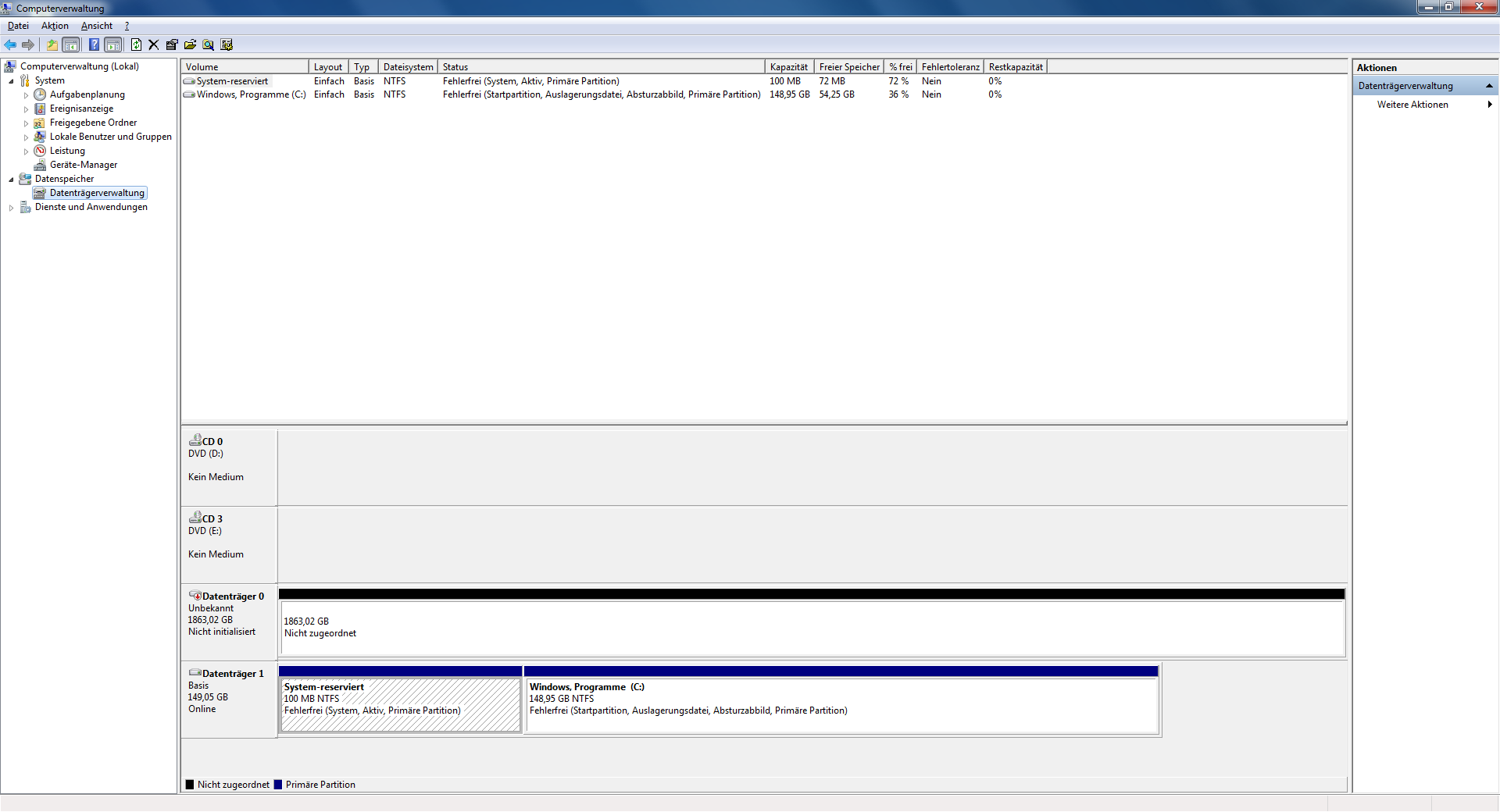

So, hier der Screenshot der Datenträgerverwaltung und die txt-files (SMART-Werte & HxD-extracts):

Die Platten sind fehlerfrei, allerdings zeigt die erste Platte mit der Seriennummer ...3000 eine bedenkliche Schreibfehlerrate knapp am Warnlevel (die Einschätzung kann sich aber im weiteren Betrieb wieder verbessern).
==> nach Neuaufbau des Arrays mit HD Sentinel unter Beobachtung stellen.
Die RAID-Metadaten sind auf allen 4 Memberplatten überschrieben. Welche Funktionen des ESTools hast Du da angewandt?
Reihenfolge der Member am Controller ist OK

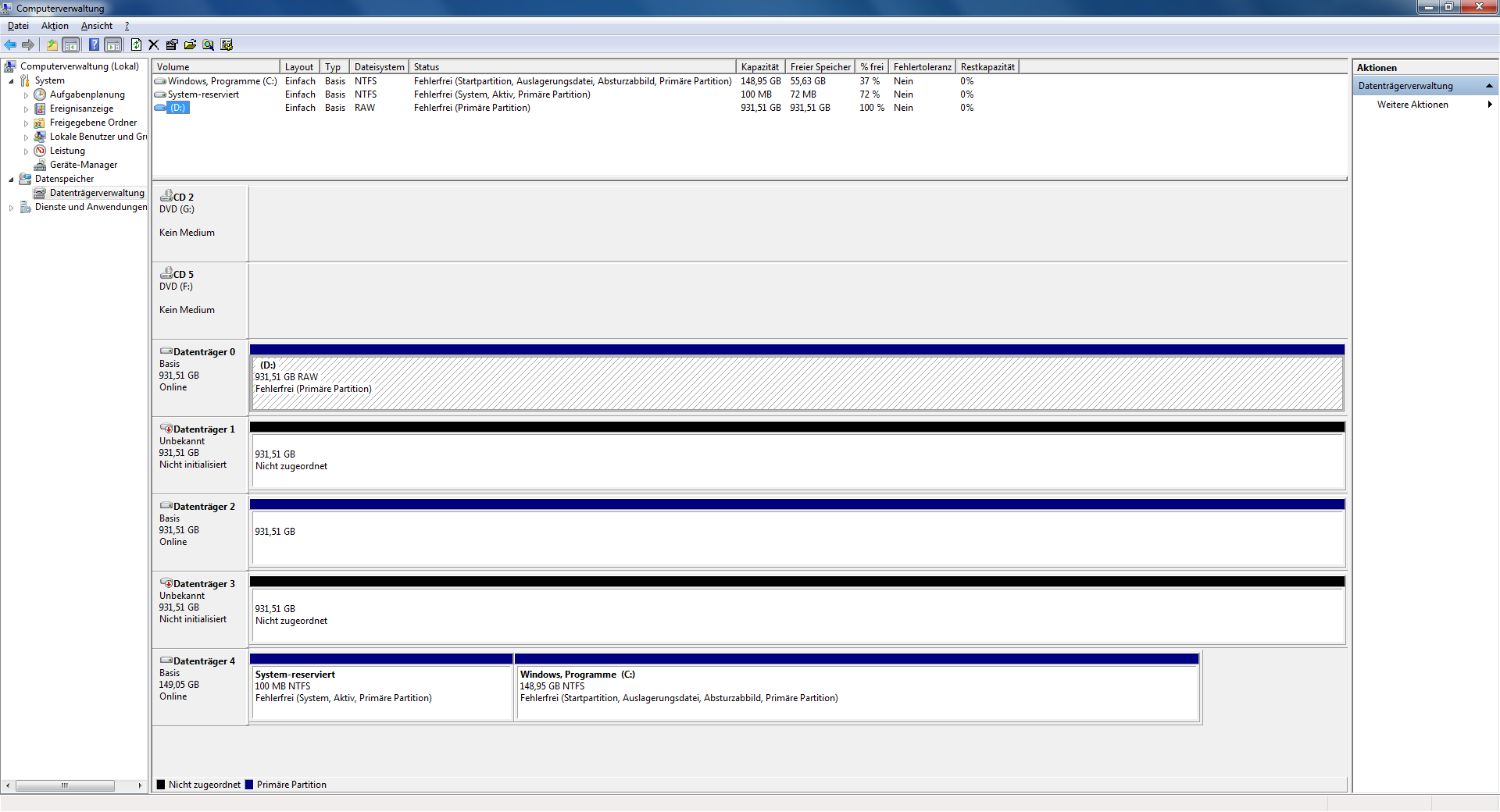

Danach Win hochfahren und von der Datenträgerverwaltung Screenshot. Kein vorgeschlagenes initialisieren/formatieren zulassen!
Ich hatte im ES-Tool Ver. 3.01 den Menüpunkt "DRIVE DIAGNOSTIC" gewählt:
Daraufhin liefen folgende Tests durch:
Die beiden Screenshots stammen allerdings nicht von mir und dienen somit nur der Veranschaulichung. Wahrscheinlich ist der "WRITE VERIFY"-Test der Übeltäter, oder?
Sieht ganz so aus. Die haben ja einen Knall, da in der User-Area der Platte herumzugurken.

So, Schritt 3 ist erledigt:
Ich hab die restlichen Anweisungen freigegeben.
Bei Unklarheiten oder unerwarteten Ergebnissen rückfragen und nicht weitermachen!
Wenn Du bis zum Booten vom Array durch bist, installier Dir HD Sentinel.
