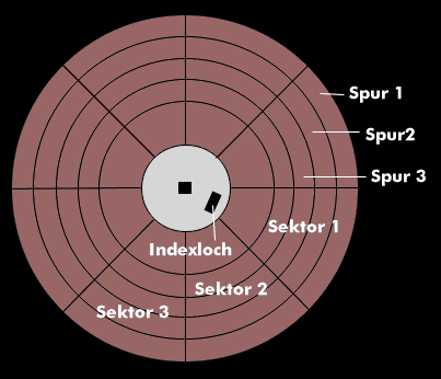

Um @Prollpower mal genauer zu ergänzen ..
eine Festplatte hat im äusseren Zylinder mehr Sektoren als bei den inneren ... daher fällt der Speed beim schreiben von aussen nach innen weiter ab.
ein normales Verhalten seit 30-40 jahren ... vorher waren die Festplatten noch mit Sektoren ausgestattet welche einen gleichen Winkel hatten ... wie eine Floppy Disk z.b.
