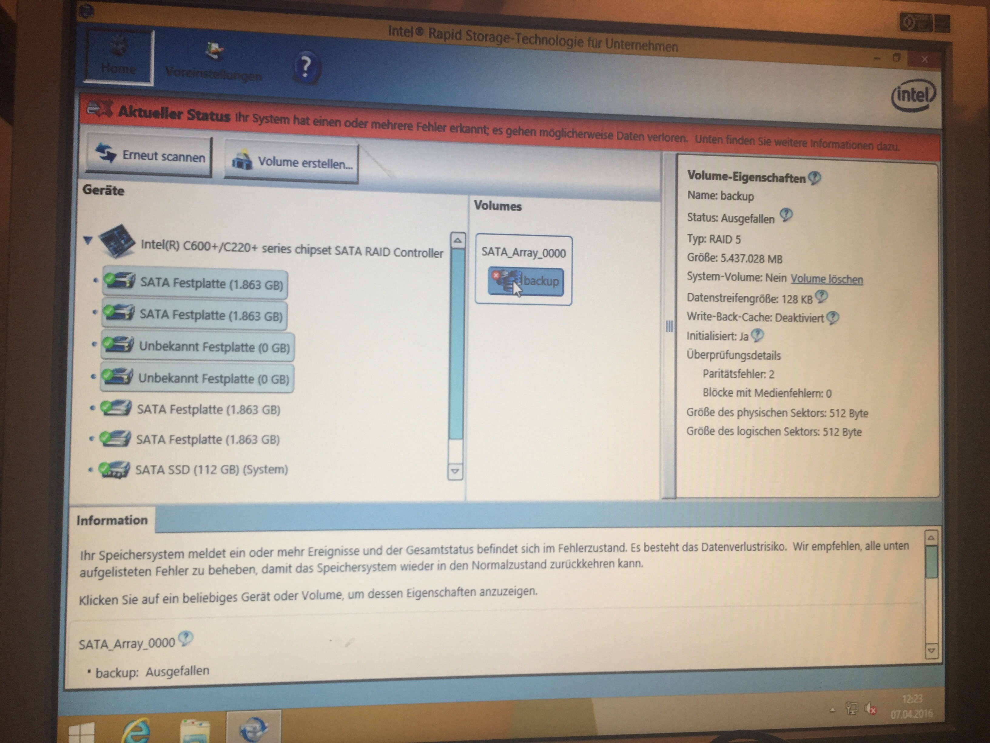

In der Software Intel RST wurde mir kein Fehler angezeigt, ledeglich zwei Paritätsfehler die scheinbar unbemerkt existiert haben und nicht stören dürften. Ich musste die Raid5 Platten Initialisieren um sie mit dem Programm Überprüfen zu können!!
Ein Blick auf das alter der Software brachte mich dann zum folgenden schweren Fehler den ich nicht hätte machen sollen?!?!
Ich machte ein Bios update und einen neustart :rolleyes:

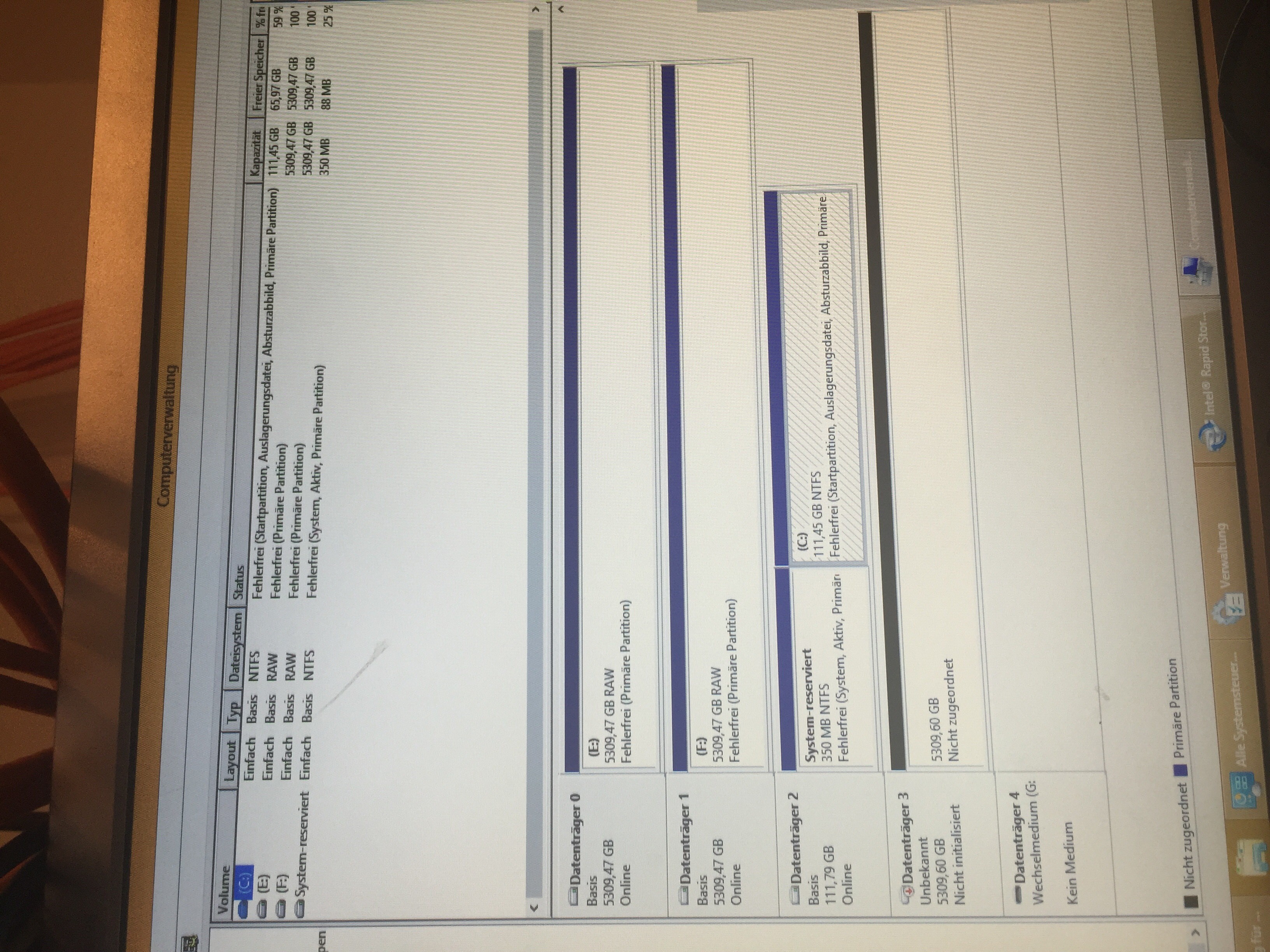

Nach dem Neustart konnte ich mich nicht mehr ins Win8.1 einloggen. Es ist ein unbekannter Fehler aufgetreten, hellblauer Bildschirmhintergrund mit einem Smiley Mundwinkel nach unten und der PC startet nach anlegen einer Log neu. (im Bios die einstellung Raid weg)
Nach Absprache mit einen Freund habe ich mich entschlossen die Raid5 Platten raus zu nehmen und eine Neuinstallation zu machen. Wir dachten das Windows 8.1 sich nach dem Bios Update nicht mehr an die Echtheit der Version zu erinnern scheint und machte dann eine Neuinstallation.
Der dritte Anlauf brachte das System erst zum laufen, hatte im Bios nie die Einstellung AHCI auf Raid geschalten, jetzt hat er mir nie die Platten erkennen können.
Nachdem vor der Installation RAID im Bios eingestellt wurde, klappte auch die Installation der Software Intel IRS nach dem Windows installieren.
Es war immer der Hintergedanke da, dass ja nichts passieren kann da wir sicher sind, dass der Server die Raid Informationen auf einen Chip am Controller gespeichert hat und nicht auf der System Festplatte.

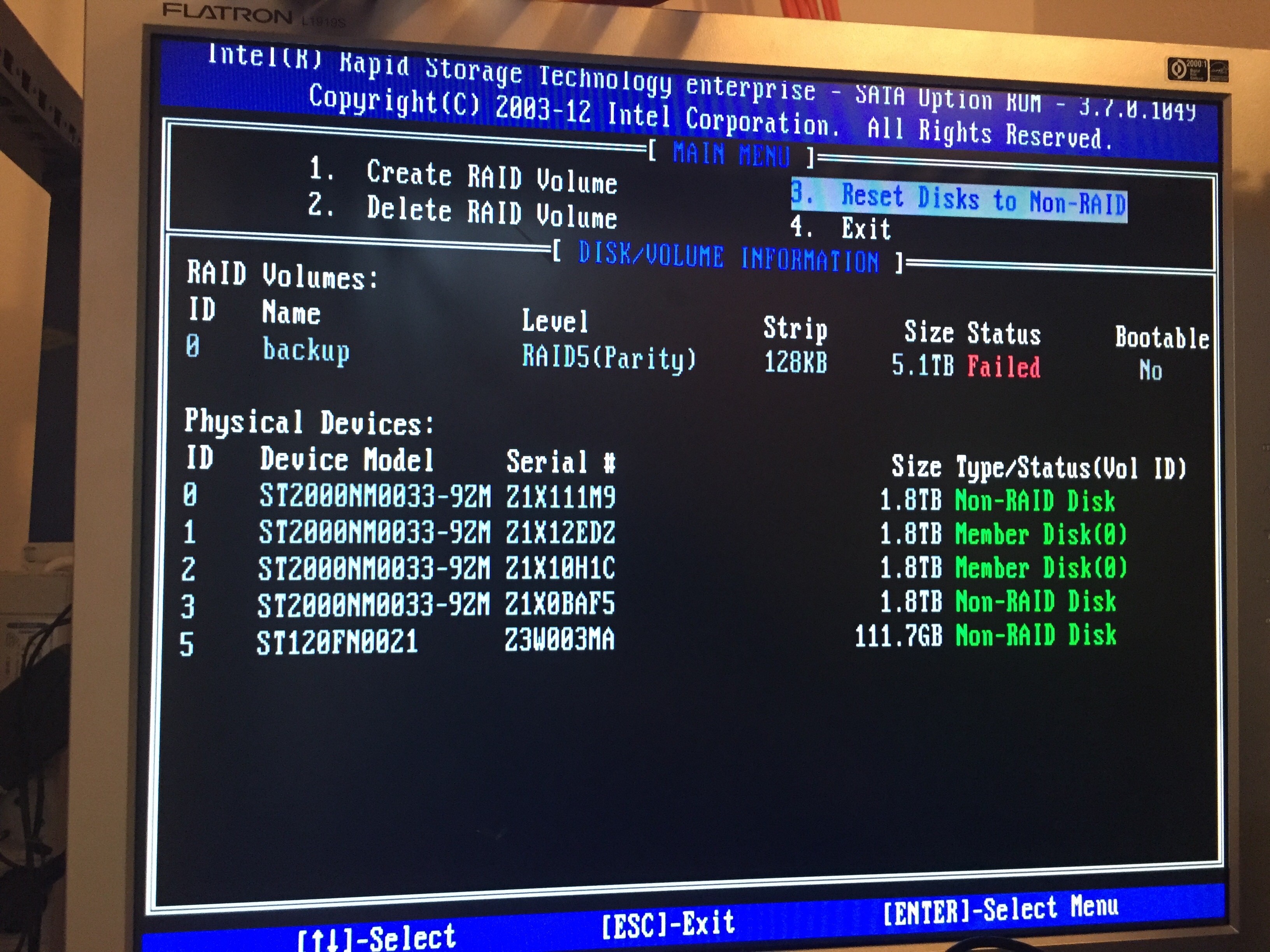

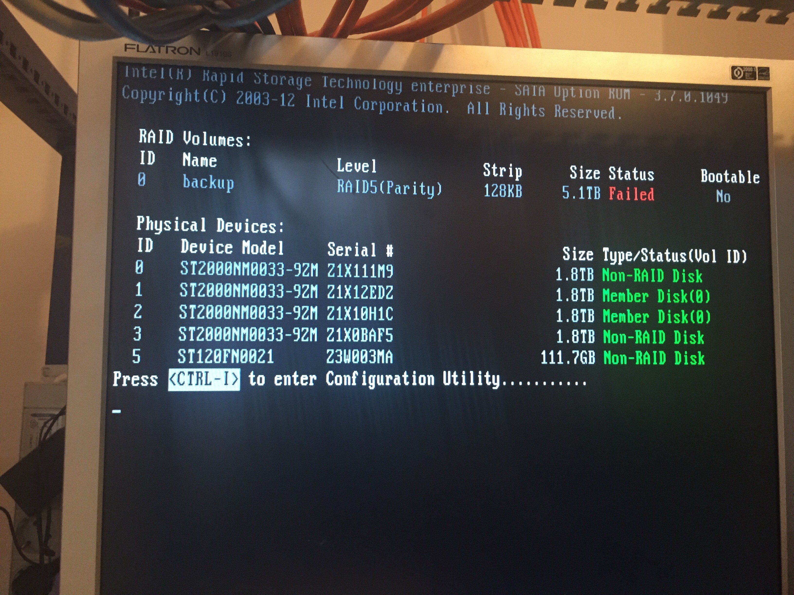

Nun scheint es so wenn die Intel RST Software im Windows oder auch wenn ich beim Start mit STRG und I drücke, dass zwei Platten des vierer Bündels nicht mehr dazu gehören.
Kann mir bitte wer sagen was nun los ist? Es kann ja nicht sein das auf einmal alles futsch ist?! :mad::mad::mad::mad:

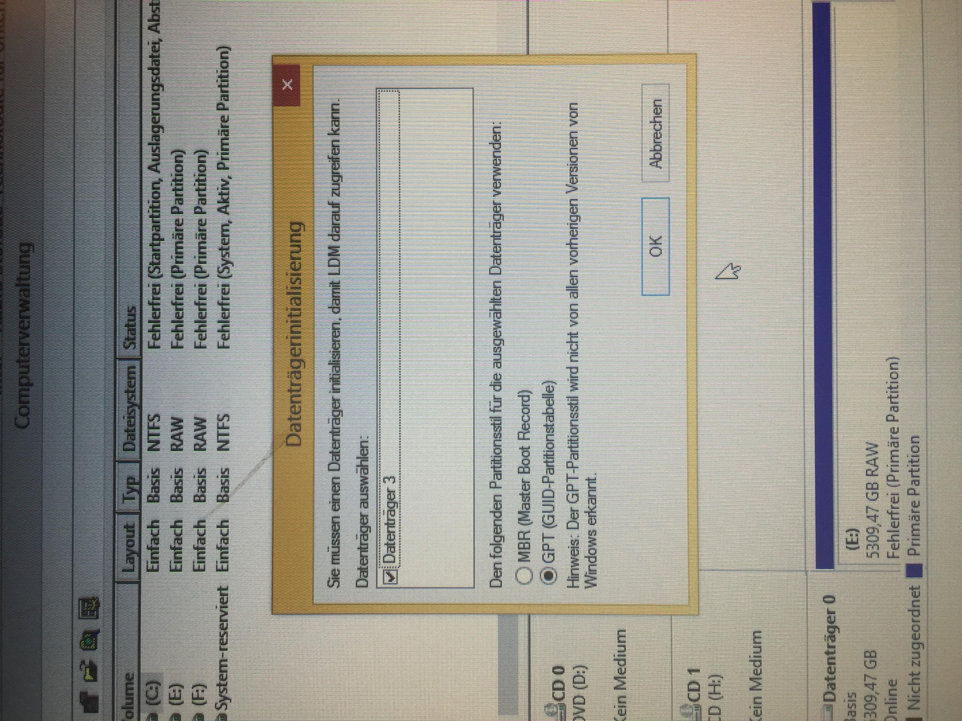

Aber das klingt auch nicht richtig, denn die Initialisierung von bestehenden Festplatten, Arrays oder Partitionen führt in der Regel zu Datenverlust.

puh sieht schlecht aus. Im Prinzip vielleicht mal noch andere RST Versionen testen oder ggf ein Tool dür die SW Emulation testen (ka was es da gibt).
Ggf mal schaun ob die Platten an anderen Anschlüssen wieder erkannt werden, bzw eine würde ja reichen der 2 nun verlorenen Disks. Initialisieren muss man da eigentlich nichts.

Liebe Forumgemeinde! Ich bedanke mich für eure Unterstützung! Danke für die Infos! Das Problem wurde beseitigt und alle Daten sind nun wieder online! Nachdem ich tief durchgeatmet habe, am Wochenende vom Server Abstand genommen wurde um NICHT´S WEITER ZU VERSCHLIMMERN, gehts nun weiter...
Hatte gestern Abend endlich mit dd-resque alle vier hdd´s klonen können! Erstaunlich wie sich gute Hardware auf das disk klonen auswirken kann. Am Server hätte es vier Tage pro Platte gedauert (es hat sich ca. nach einer halben h dann selbst aufgehängt). Der PC der Frau Sekretärin war der schnellste und hat pro Platte nur ca. 2.5 - 3h gebraucht, mein HTPC 3.3h :D
der Lösungsweg:
- PartedMagic laden, (für dd-resque zum klonen, TestDisk zum erstellen der Partition...)
- Im Intel Software Raid Menu die zwei noch Raid Member Platten aus dem Array werfen
- genau das gleiche Array in gleicher Reihenfolge noch einmal aufbauen
- PartedMagic - mit TestDisk DeepScan ausführen, Partition erstellen
- richtig booten und Daten sichern!
Danke für den Link zum overlock Forum, dieser Weg war der richtige!
Es hat auch gut geholfen Youtube - Data Recovery Tutorial - Getting started with DDRescue and TestDisk auf englisch
