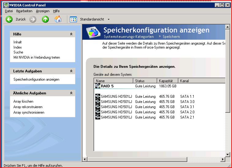

Nun stellt sich mir die Frage, ob es am RAID liegt oder an einer der HDD's. Das RAID Tool, zeigt mir keine Probleme an. Synchronisiert habe ich es auch mal. Der Eventlog, zeigt auch keine Fehler.

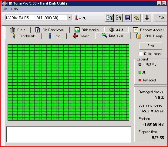

hast du schonmal einen kompletten healthtest mit einem testprogramm (bspw HD Tune Pro Trial) gemacht?
Das Nvidia Tool kann fast nichts. Siehe Anhang.
SMART richtig auslesen geht nicht. Mache grad so einen ErrorScan mit HD Tune. ist ca. bei der Häflte. Aber den richtigen, nicht den Quick Scan.
Evtl. kaputte Sektoren, bis jetzt ist aber alles Grün.
Edit: Test ist jetzt fertig. Alles Okay ... Die Position ist aber lustig -.-
