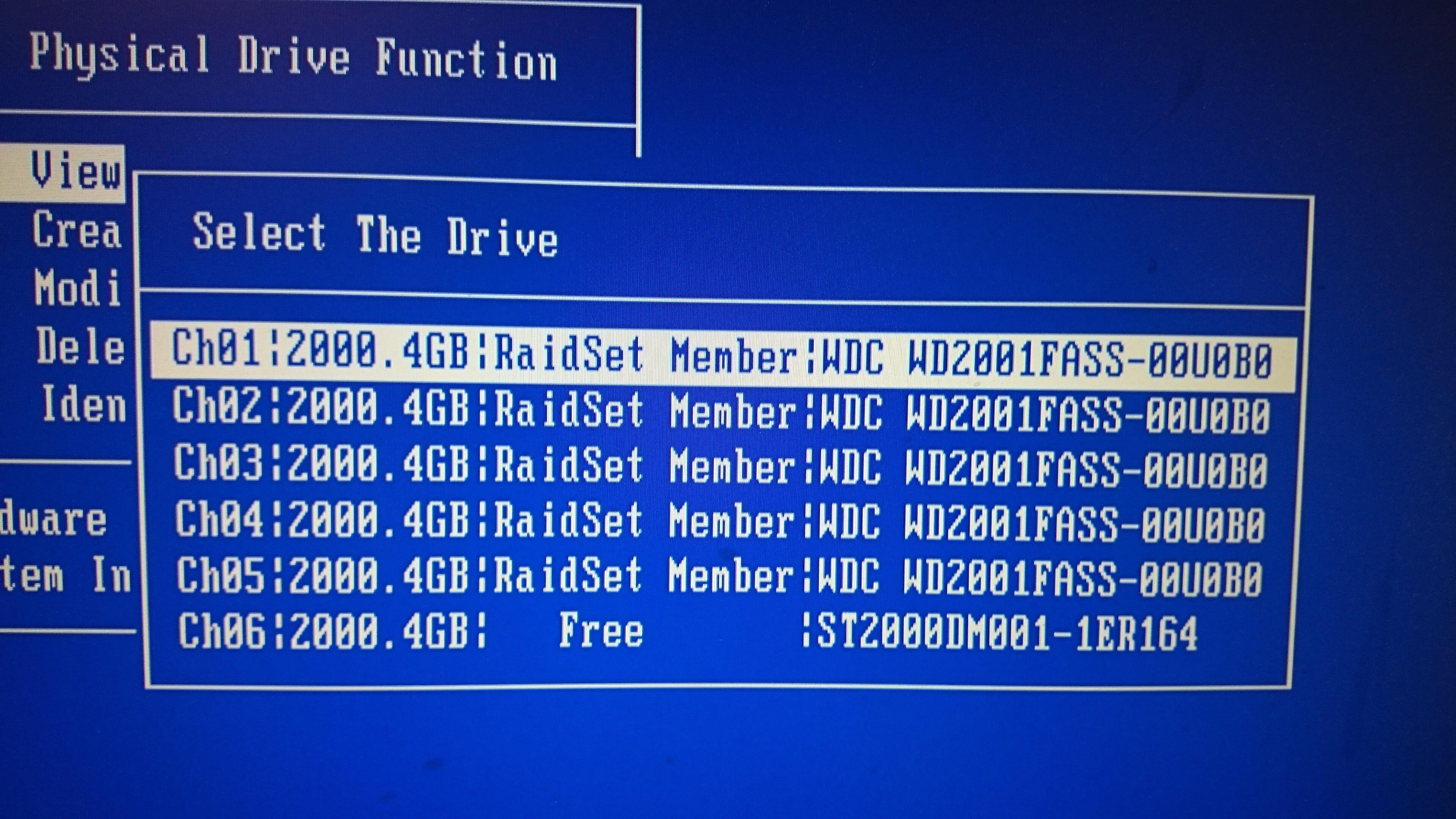

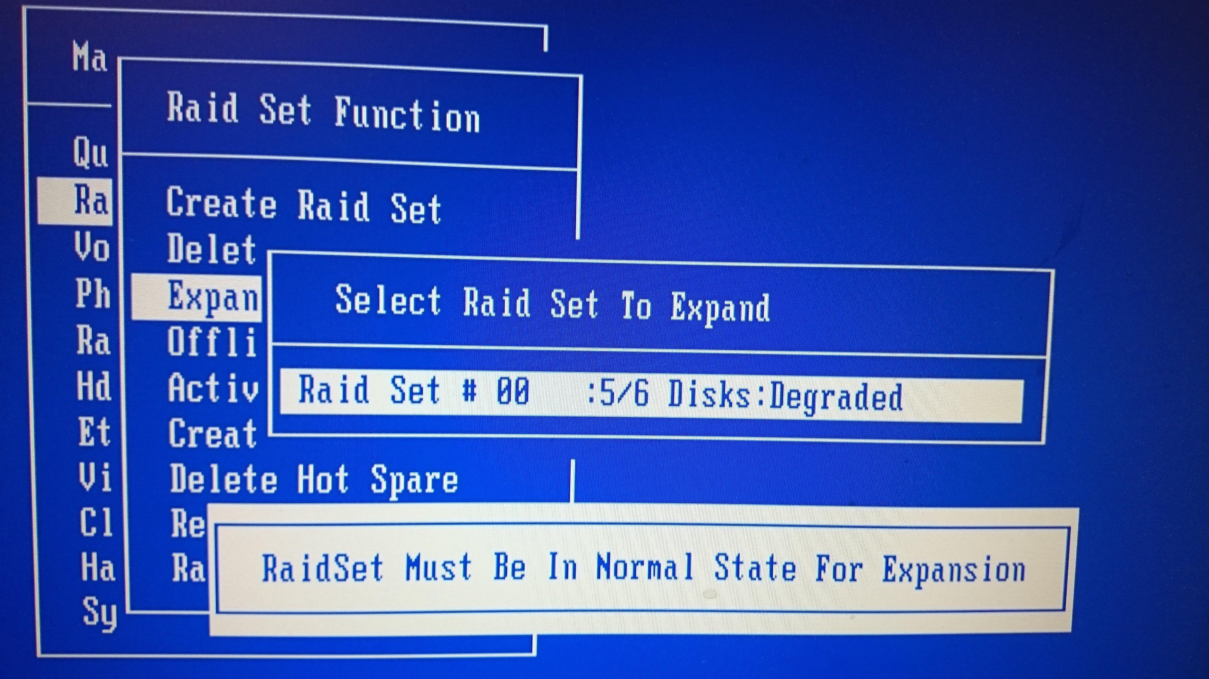

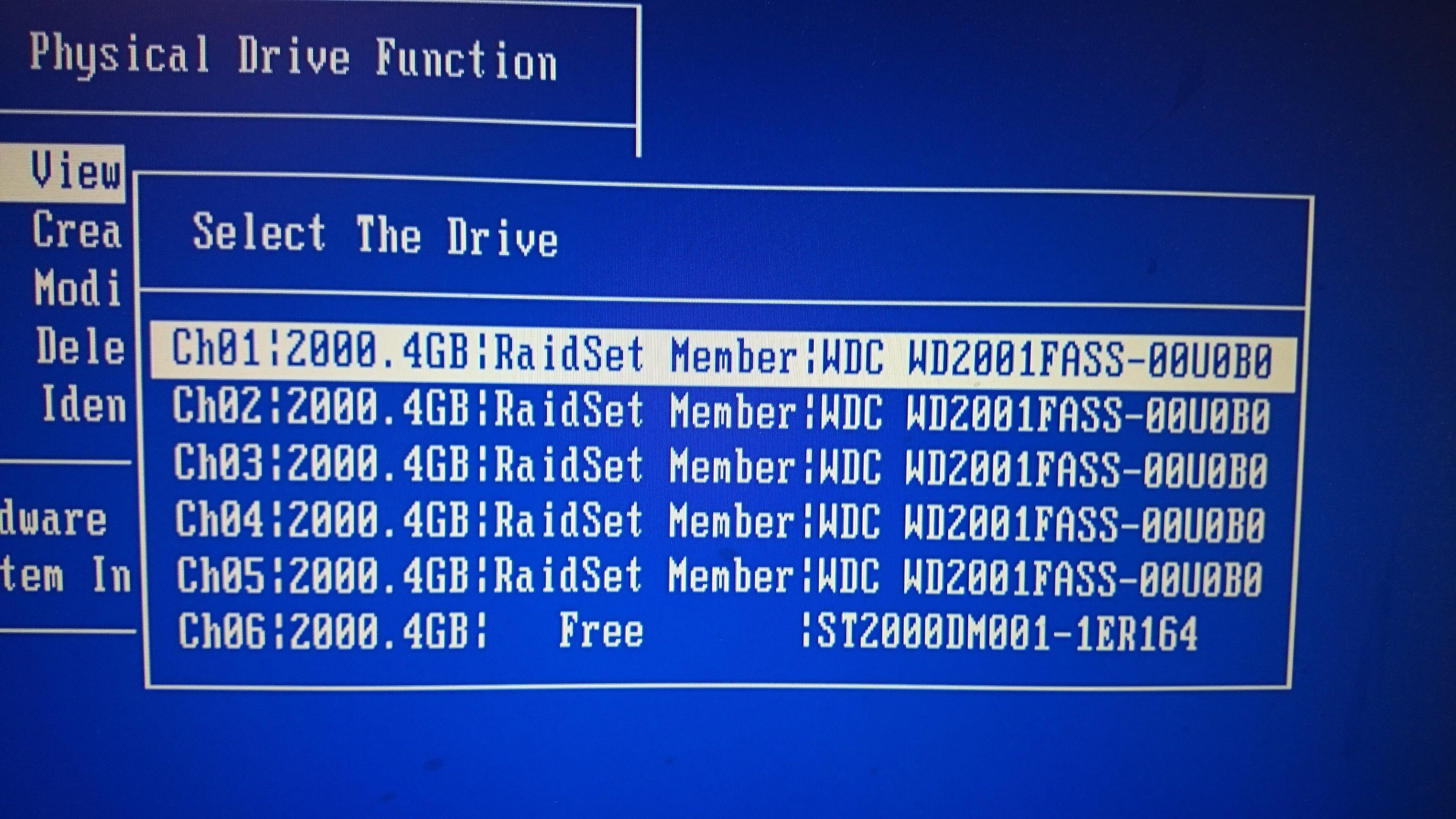

Hallo!
In unserem Raidset (ein Raid 5 mit 6 mal 2 TB Platten) ist eine Platte ausgefallen. Haben das Raid wieder hergestellt, so das die 10 TB an Speicherplatz wieder zur Verfügung stehen und wir weiter arbeiten können. Jetzt wollte ich die neue Platte, wieder 2 TB Kapazität einbauen und das Raid wieder erweitern. Jedoch bekomme ich eine Meldung "Raid Set #00: 5/6Disks: Degraded. RaidSet Must Be In Normal State For Expansion"
Wie bekomme ich denn das Raidset in den Normal Modus? Es handelt sich bei unserem Kontroller um einen ARC-1230 von ARECA.
Vielleicht kann ja von Euch einer helfen.

Du musst mit der neuen Platte einen Rebuild des Arrays machen, keine Expansion. Du hast zwar die defekte Platte getauscht, aber das Array ist noch immer degraded, weil noch kein Rebuild mit der neuen Platte gefahren wurde.
Oft machen Raidcontroller das von selbst, aber in dem Fall musst du wohl manuell den Rebuild anwerfen. In dem Menü "Raid Set Fuctions" gibt es bestimmt einen Punkt namens Rebuild dafür.
Bei vielen Controllern geht das wenn man die neue Platte als Spare Platte dem Array hinzufügt. Dann startet der Rebuild.
Erweitern würde ja bedeuten du erweiterst den Platz was mit einem defekten Array nicht geht.
Die wieder hinzuzufügende Platte muss komplett "nackig" sein, dass heißt die darf keinerlei vor Formatierung haben!
Ansonsten mit eine Live CD die Formatierung löschen!
Danke für die schnellen Antworte. Also nackig ist die Platte, frisch gekauft und nur angeschlossen und noch nichts gemacht. Eine Rebuilding Option gibt es nicht. Jedoch wird im Handbuch im Zusammenhang mit Hot spare von einem Auto Rebuilding geschrieben. Muss ich erst ein Hot Spare Create machen und dann sollte es automatisch neu aufgebaut werden?
Das Handbuch ist leider auf Englisch und mein Englisch ist nicht "perfekt" :)
Also zum hoffentlichen Abschluss des Themas, ich habe eine Create Hot Spare gemacht und er hat danach sofort losgelegt und eine Rebuilding angezeigt. Jetzt muss ich nur noch so ca. 10 Stunden warten bis er fertig ist. und dann hoffen wir mal das es funktioniert hat.
Vielen Dank nochmal an euch für die schnelle Hilfe.

Aber ich kann es mir ja fast nicht vorstellen, dass es das nicht gibt. Vielleicht nicht im Menü des Controllers, aber spätestens in der Management Software muss es das doch eigentlich geben.
Wie auch immer, wenn du die nicht installiert hast oder nicht nutzen willst, dann geh den Weg über die Hot Spare. Wenn du die neue Platte als Hot Spare für das Array definierst, dann sollte der Rebuild automatisch starten. Falls der Controller da unterscheidet, oder eben auch nicht, kannst du die auch einfach als Global Hot Spare definieren.
Backup der Daten auf dem RAID anfertigen !
Du darfst die neue Platte als Hotspare markieren, danach sollte automatisch ein Rebuild starten.

Danke, genau das was du geschrieben hast, hat der Kontroller gemacht. ;) :daumen::daumen: Daten sind vorher gesichert worden, bzw. werden permanent gesichert.
