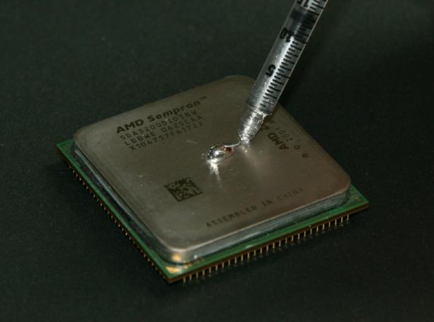

Mehr als das Coolaboratory-liquid-ultra-02.jpg ist nicht nötig (und der Chip der GPU ist nochmal deutlich kleiner), diese dann hauchdünn verteilen. Wobei ich da auch meist lediglich den Anpressdruck walten lasse. Bei WLP gilt weniger ist mehr . Wärmeleitpasten füllen lediglich Unebenheiten und ermöglichen somit eine bessere Wärmeübertragung vom Bauteil/Chip/Prozessor zum Kühlkörper.

Ja, das hat er doch alles schon geschrieben und mittlerweile weiß er glaub ich auch, dass es zu viel WLP ist.

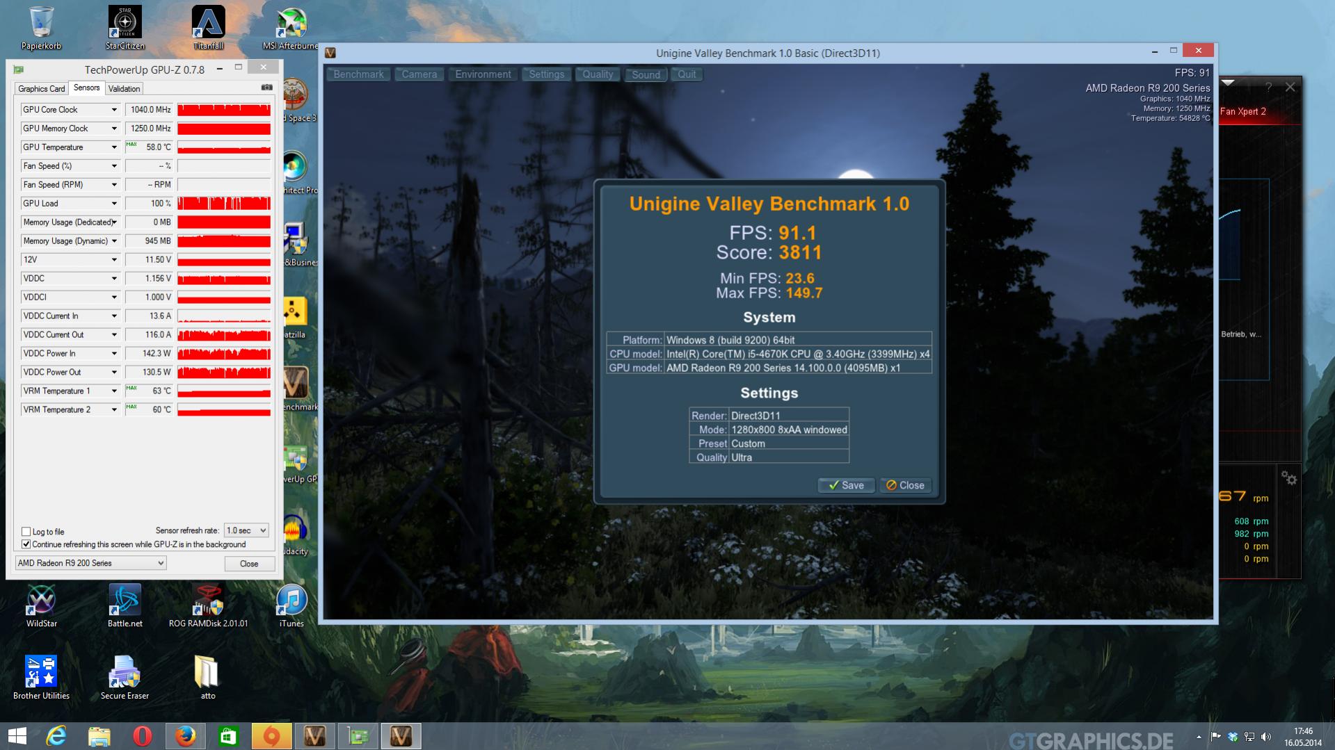

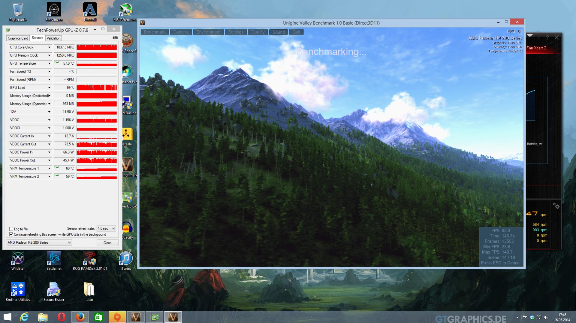

Hab jetzt gerade rausgefunden, dass ich den Lüfteranschluss falsch zugeordnet habe. Heisst.. mein Grafikkartenlüfter lief die ganze Zeit auf 650 RPM .. und der andere war für die Lüfter oben. :) Lüfter läuft gerade bei 1000 RPM und ist flüsterleise ^^

Dein Review sagt fast nichts aus, ist eher eine Installationsanleitung und du machst dabei sogar den Fehler so viel Paste aufzutragen, daß man aufpassen muß das nicht ein unerfahrener User denselben Fehler macht. Will nicht wissen wieviel Paste unterm Noctua steckt.
Lustig ist auch. daß du dir wegen zu hoher Temperaturen diesen VGA-Kühler gekauft hast, weil deine Tempertaturen/Lausträke zu hoch waren, aber auch nur WEIL du unter den WindForce bereits zuviel Paste geklatscht hast.

WLP ist definitiv etwas zu viel :D
Klecks bzw. streifenmethode wäre besser gewesen (eher streifen, weil ja der Chip auch eher etwas länglich ist, oder?)
