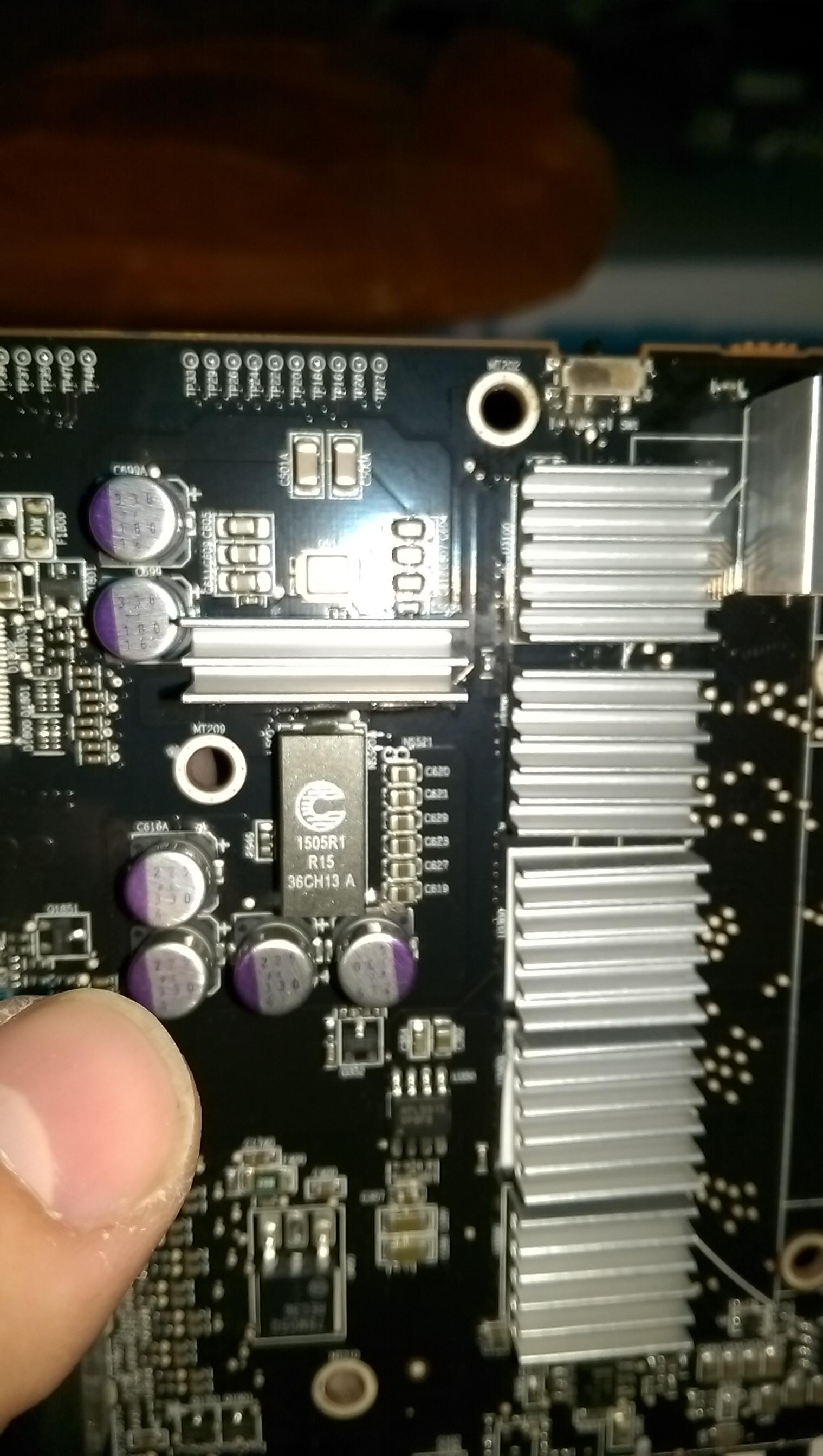

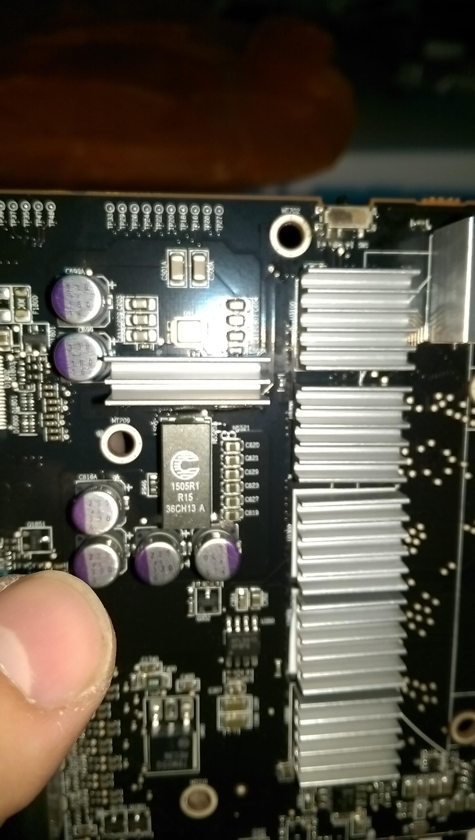

bin grad am zusammen bauen und hab ne frage... kommt über dem dem länglichen kühlkörper nicht noch ein kleiner kühlkörper?
in diesem video z.b verbaut der typ sowas bei 10.20min.. ich hab bei meinem raijintek aber nicht soein kleinen kühlkörper
https://www.youtube.com/watch?v=995MEvFdumc
