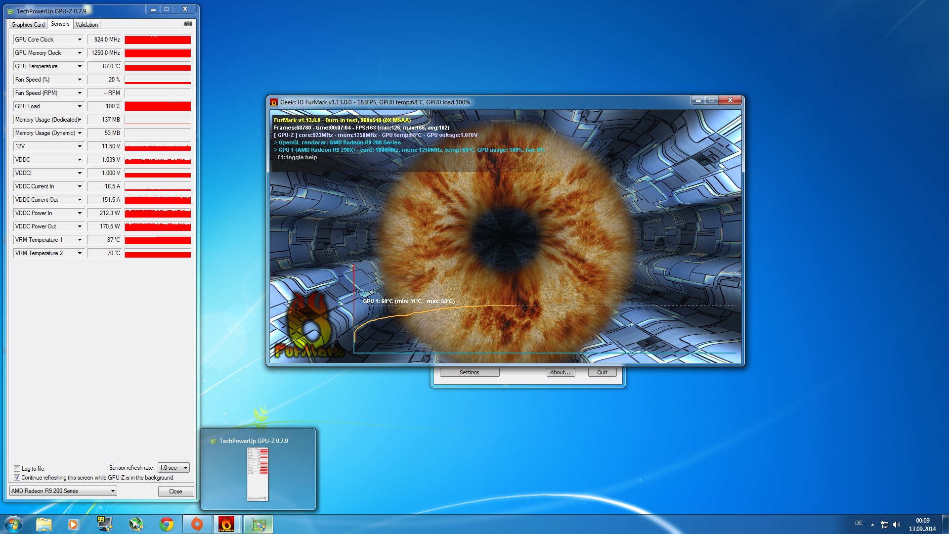

hmm irgendwie bin ich nicht so richtig zufrieden...
gup wird max. 70grad und die vrm 1 wird bis zu 105grad .. ist das normal? hab ein define r4 und nb pl.2 als lüfter

Bin jetzt Super zufrieden... Habe bei Games Max. 60grad und bei furmark maximal 68grad ..
Da ich die Lüfter nicht höre aus dem r4 lasse ich diese auch mit 100% laufen...
Hab eben mal das Power Limit auf +50 gemacht und auf 1150mhz ubertktet und siehe da die vrm 1 temparatur bleibt bei furmark unter 90 Grad...

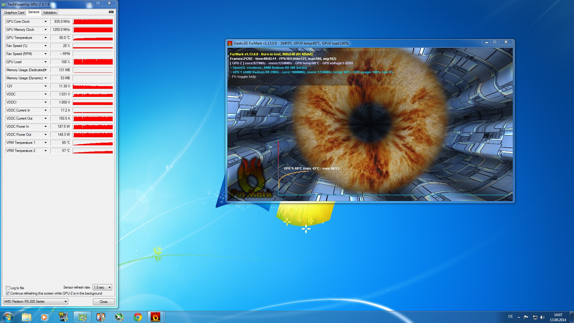

so hab mir heute in ruhe nochmal zeitgenommen und alles nochmal überprüft ect. und siehe da perfektttt
cpu geht nicht über 60grad und vrm ist max. 75
