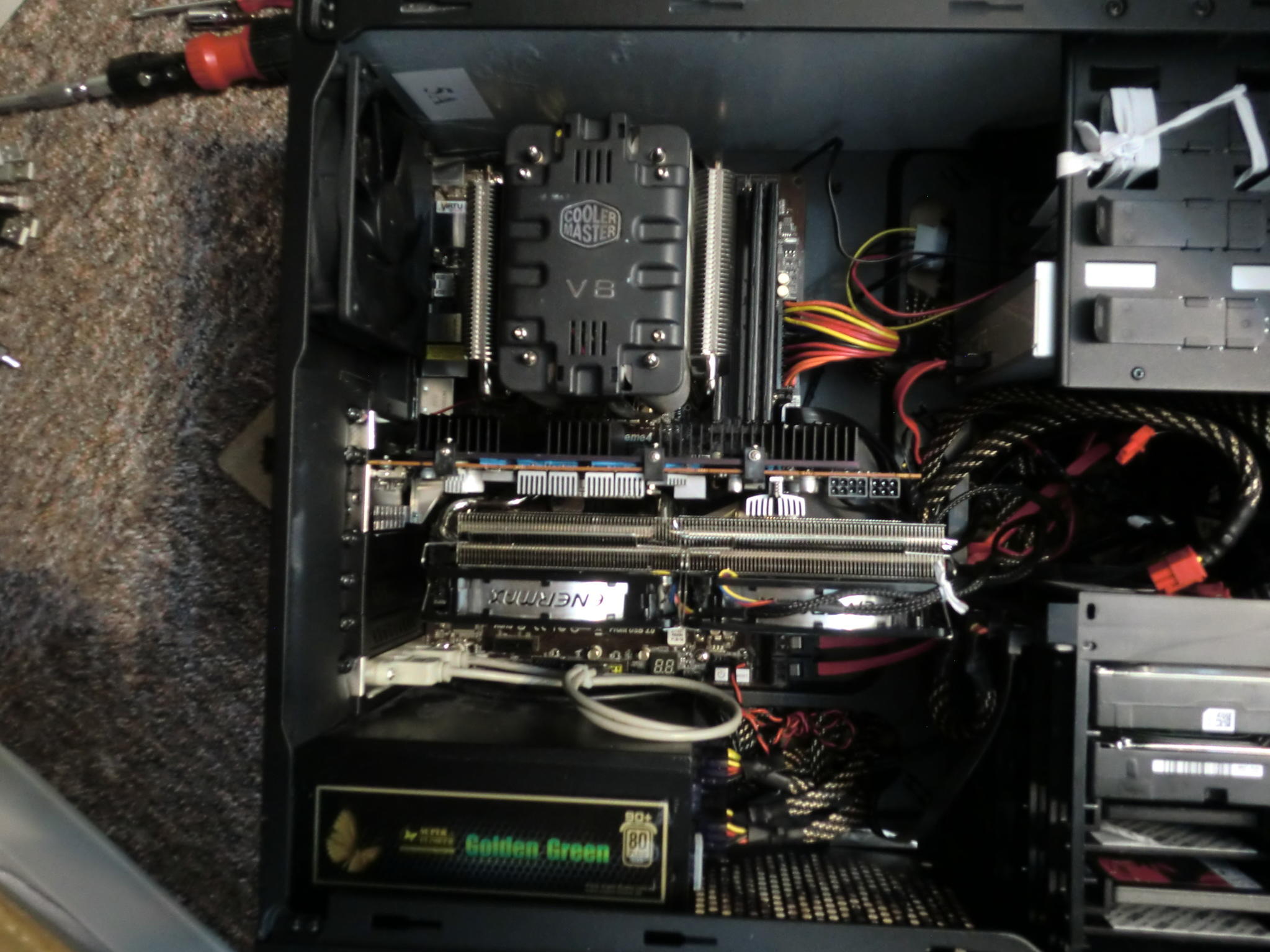

Nur eins juckt mich noch in den Fingern, habe noch eine alte Grafikkarte mit einem Accelero IV rumliegen, dachte evtl. die schwarze große Backplate davon noch an meine R9 290 zu montieren, mal sehen evtl. teste Ich das mal wenn Ich wieder Langeweile habe. :D
... solange du platz zwischen CPU-Kühler und GPU hast, probiere es.
... die Backplate hat aber hier den Nachteil, dass der Airflow durch den
Kühler nicht stattfindet und dass diese Bachplate die Temps der VRMs auf die VRams überträgt.
War bei mir der Fall.
Dachte eigentlich Ich säge nur den hinteren Teil der Backplate ab, so das Ich nur die VRM1 kühle.
Dann habe Ich vom Platz her absolut keine Probleme und kühle damit genau den Teil, denn Ich möchte.
Bevor jetzt jemand sagt "sowas macht man nicht verkauf Ihn lieber" der Kühler war auf meiner alten Grafikkarte montiert, welche aber jetzt samt Wasserkühlung bei nen Kumpel seinen Dienst verrichtet.
Und lieber bastle Ich etwas rum, als wenn Ich ihn für 10-15€ verschärble.
Aber was meinst du mit
dass der Airflow durch den Kühler nicht stattfindet
das versteh Ich nicht ganz, auf der Rückseite der Grafikkarte beeinträchtige Ich ja nicht den Airflow vom Morpheus, bzw. den Lüftern darauf?
... nein, ich meine, weil die Kühlrippen quer zum Luftstrom sind. (Vorn - durchs Gehäuse -hinten) - Es müßte ein Seitenlüfter auf die Lamellen (der Backplate) blasen,
aaaaber der würde wieder den Luftstrom durch die Lamellen des Morpheus beeinflussen.
In einem alten Gehäuse hatte ich mit dem Seitenlüfter (original 25cm) + 2°C überall.:freak:
Es wurde der komplette Luftstrom vorn - mitte CPU - hinten , durcheinander gebracht.
Eine Möglichkeit wäre, wenn du sowieso sägen willst, das Teil so trennen und drehen, dass der Luftstrom durch die Rippen geht.
