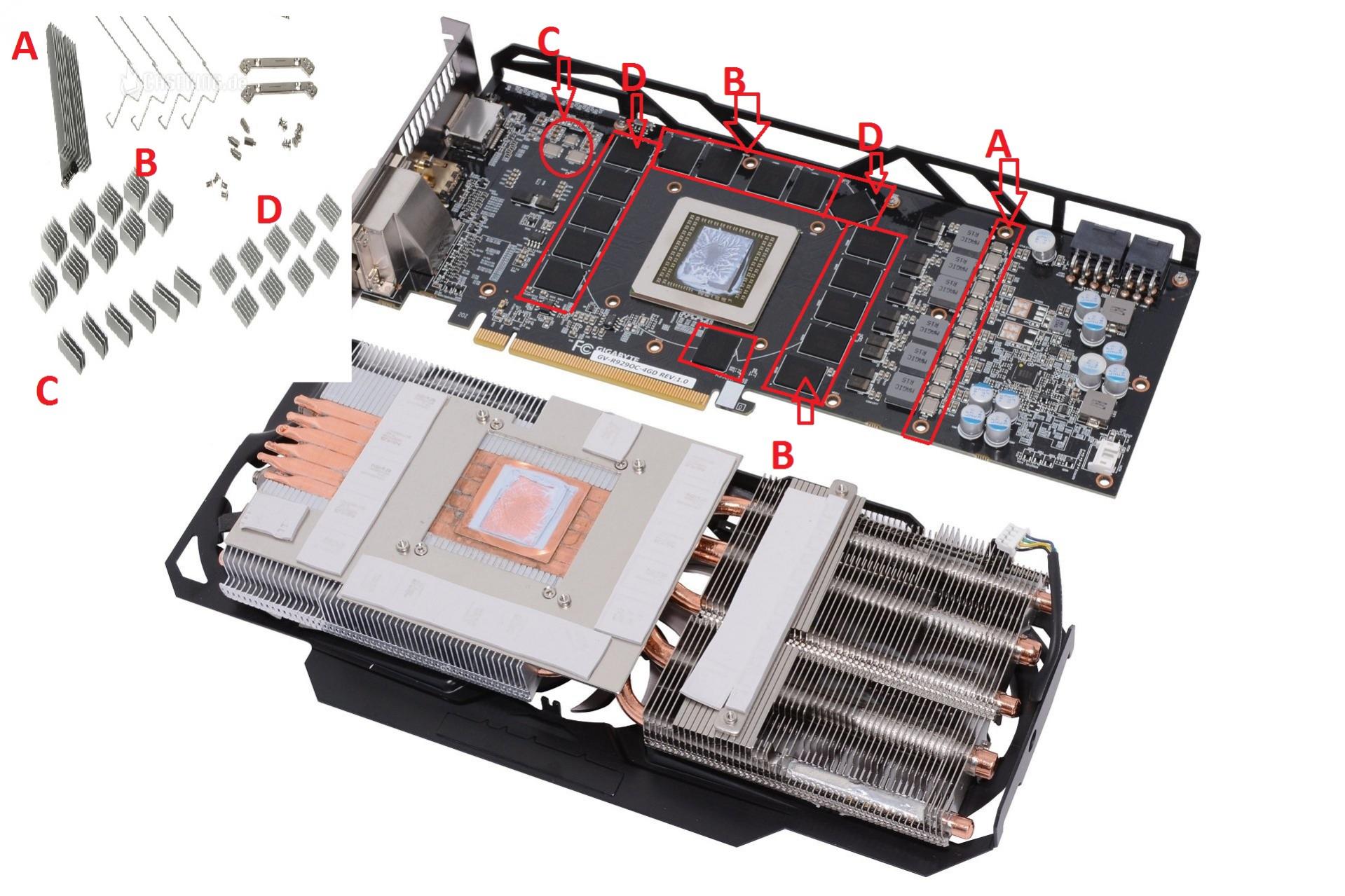

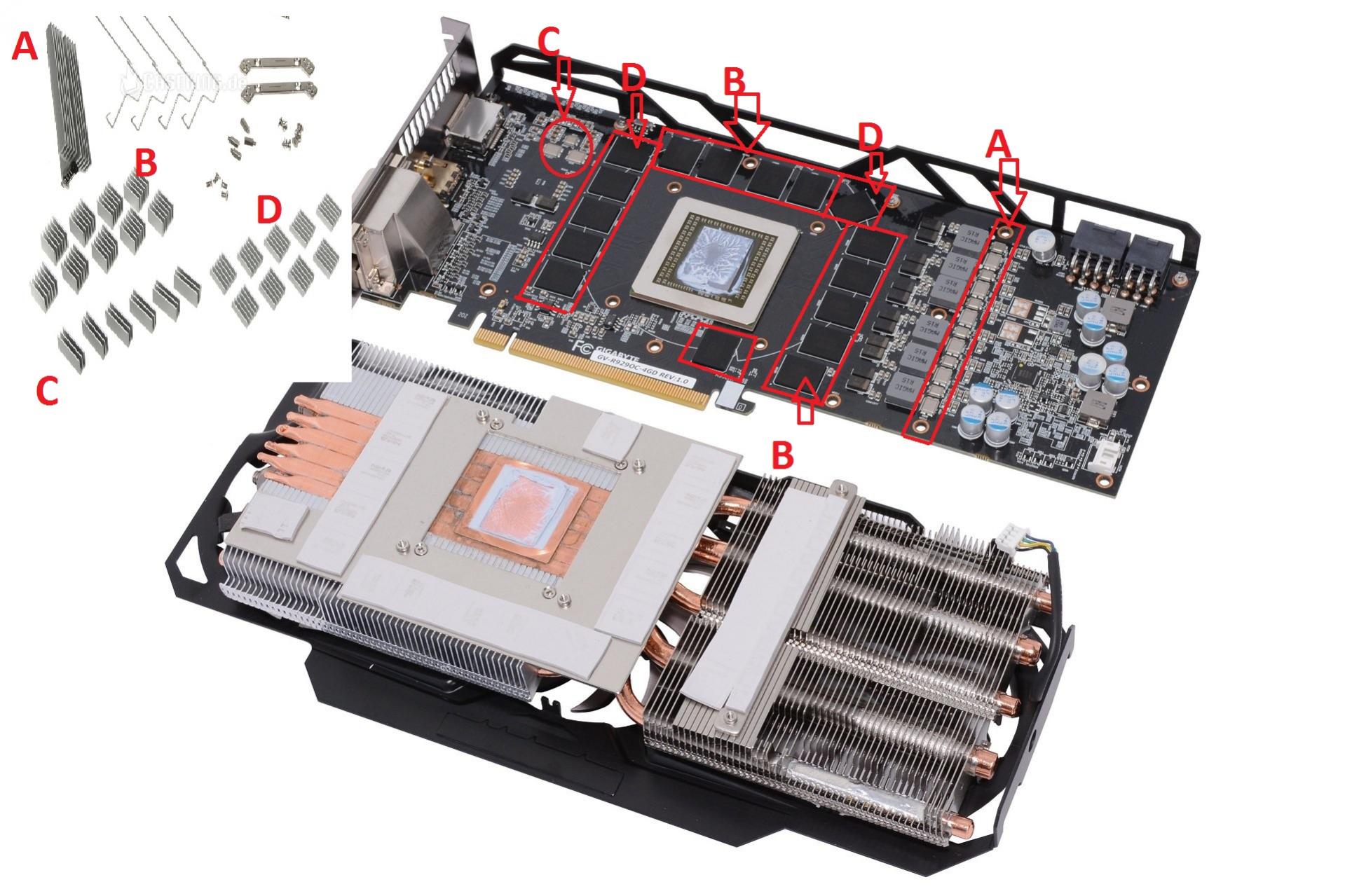

ich weiß nur nicht genau, wie ich das mit dem VRM2 machen soll
hab nur lange da und etwas um dann zwei längliche zu einem zusammen zu packen, da hab ich nix da (kein Thermalkleber oder sowas... mist aber auch)
... vielleicht mit WLPads zusammenkleben?
Ich hatte es auch großflächiger drauf, mit WLPad.
Nimm doch ein länglichen (C) und einen halben (halbieren mit nem Dremel) für die VRM2's.

was ich aber gemerkt hab: für VRM2 muss ich zwingend einen länglichen zuschneiden, weil die Widerstände drum herum höher sind
ich kann ich nicht einfach so drauf kleben

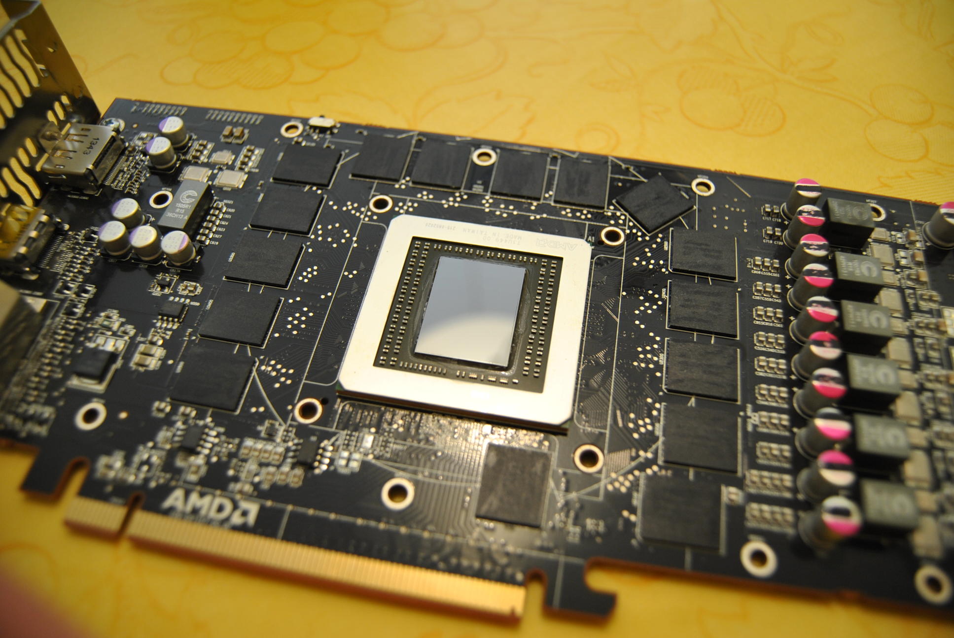

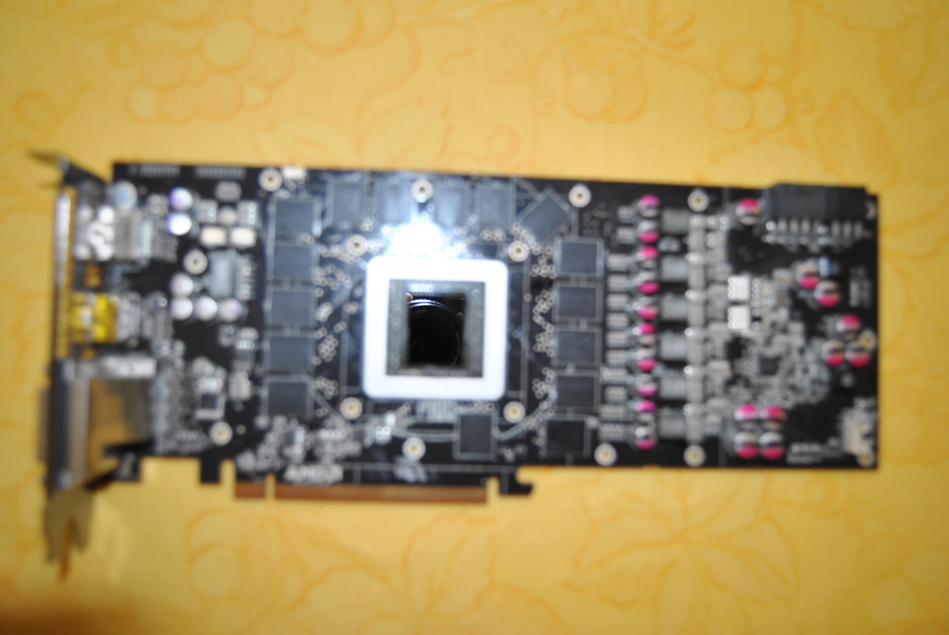

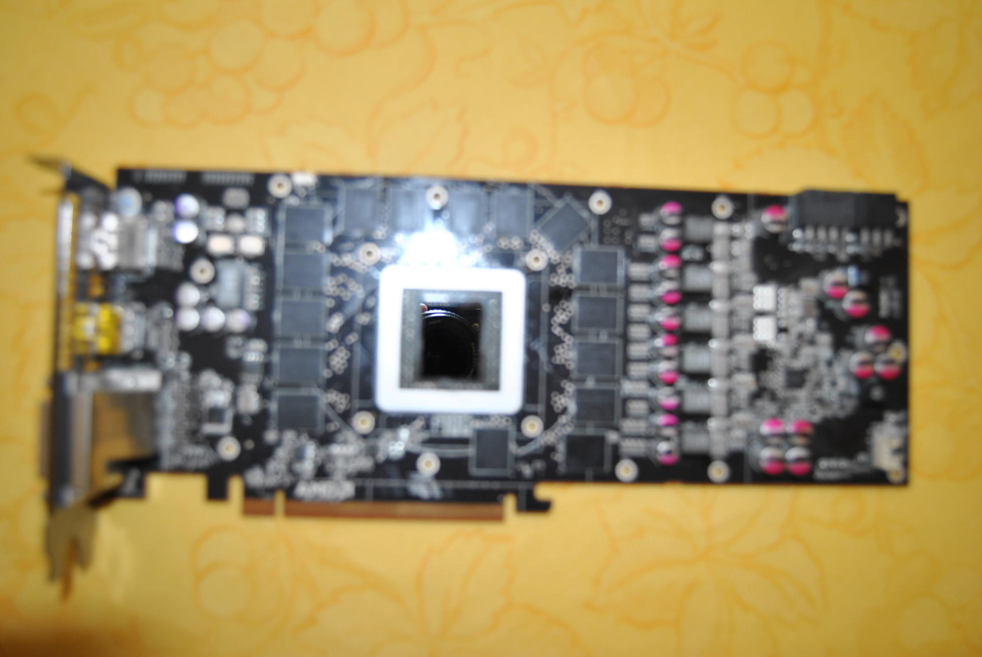

was mich auch aufregt: ich hab irgendwie nich so wirklich was gescheites zum abputzen
also der reine alkohol macht keine Probleme
aber das "Papier", mit dem ich abwische fusselt ganz leicht
da bleibt immer ein bisschen auf den Speicherchips
ich mach nachher mal ein Bild, dann sieht man vllt. was ich mein

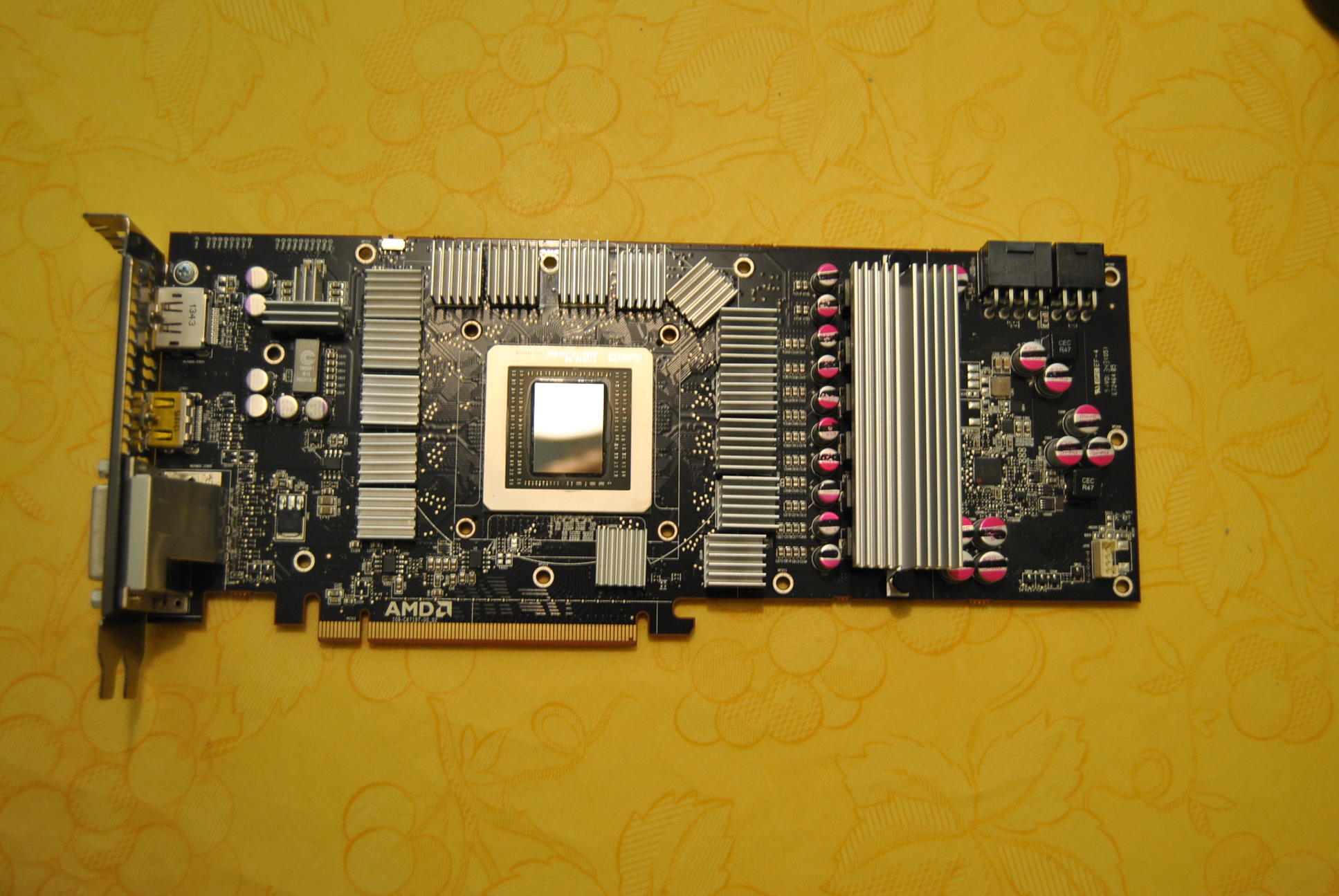

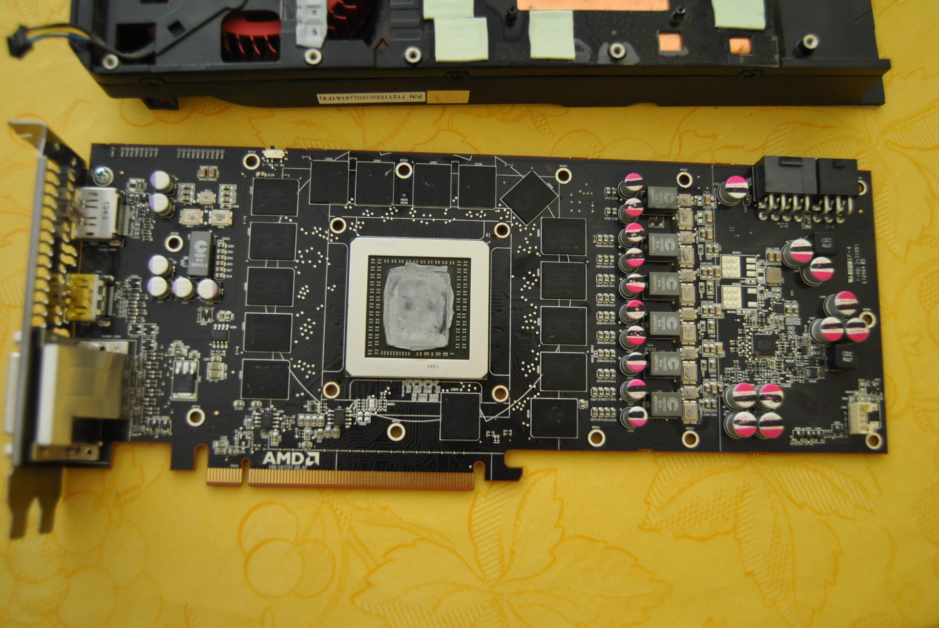

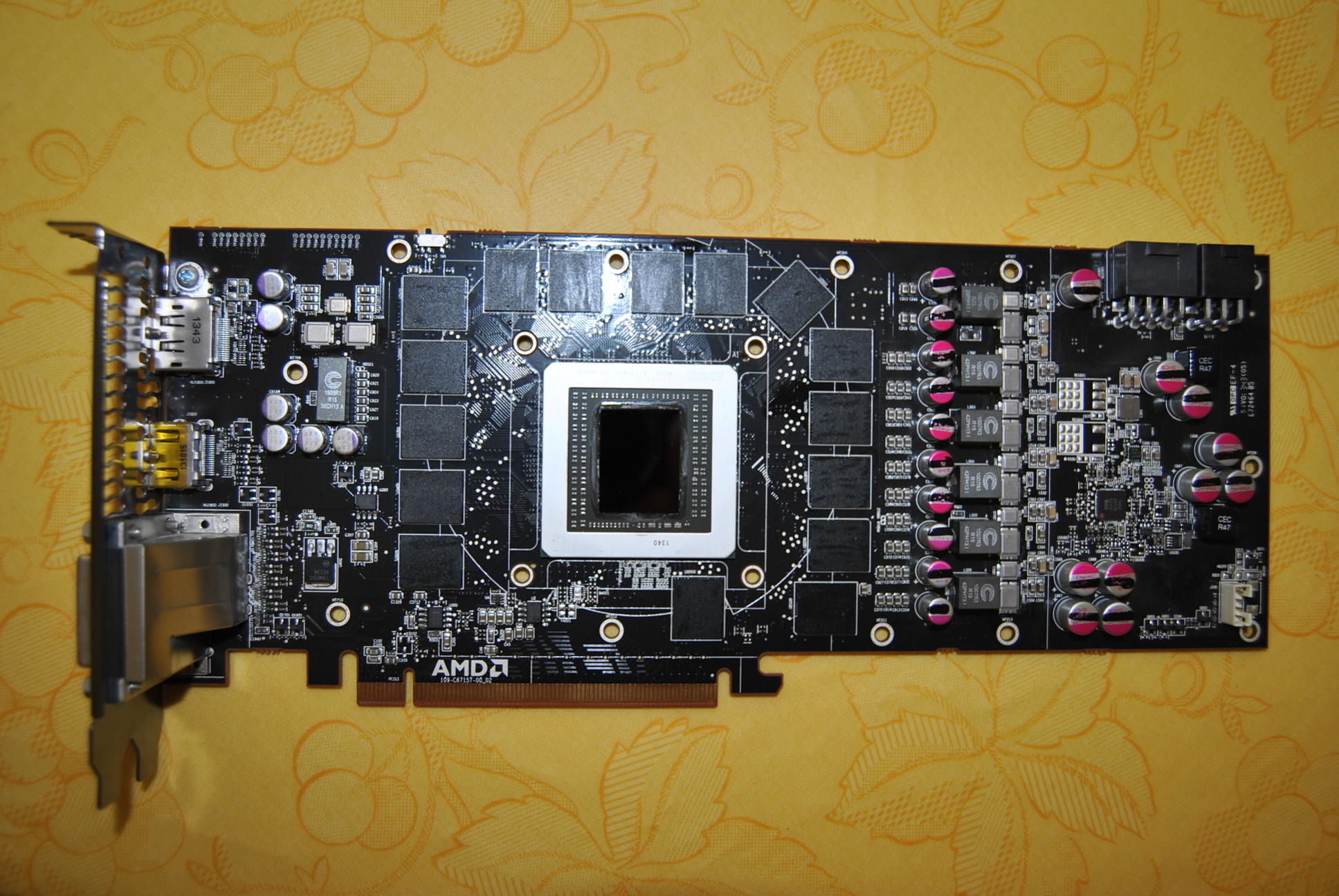

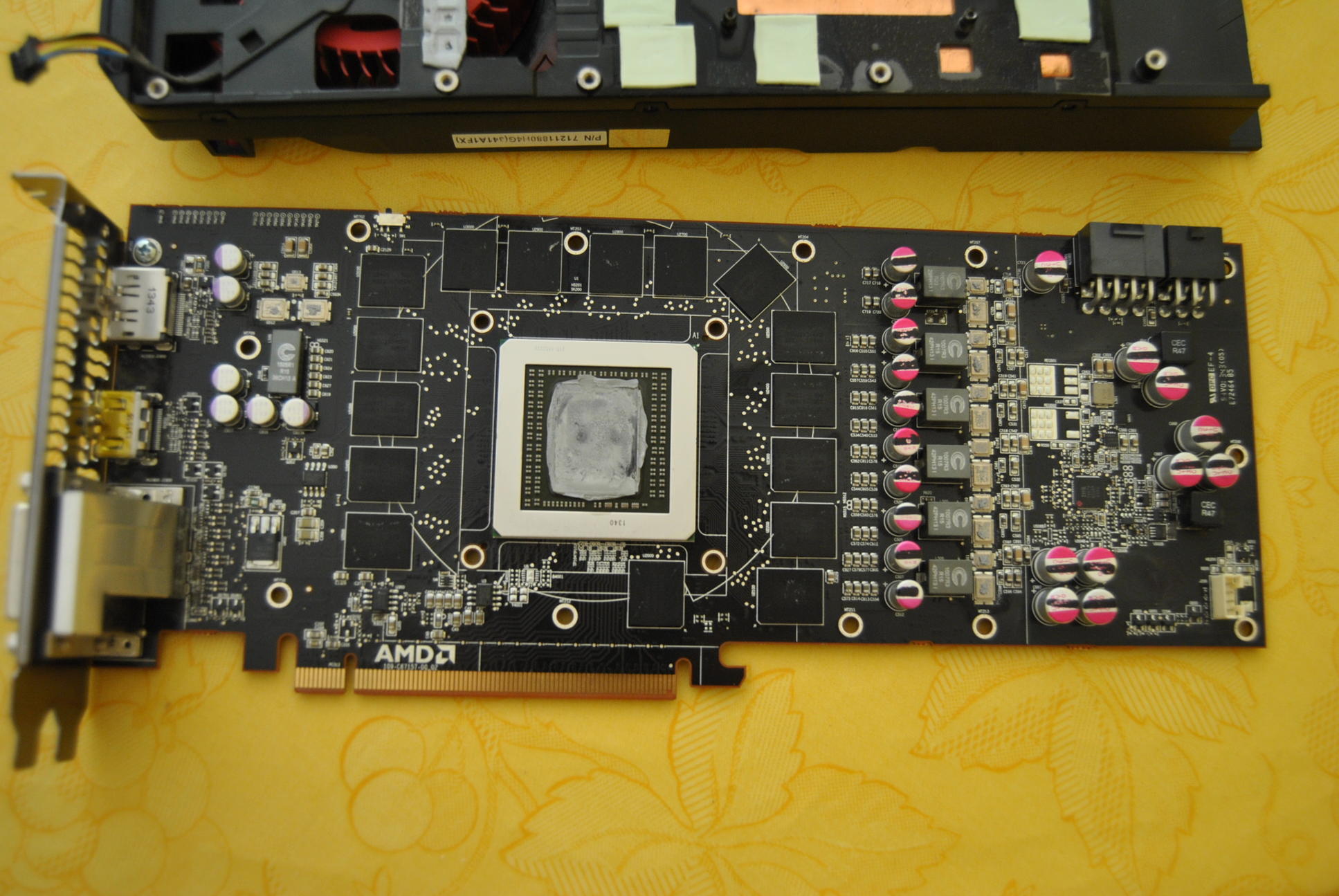

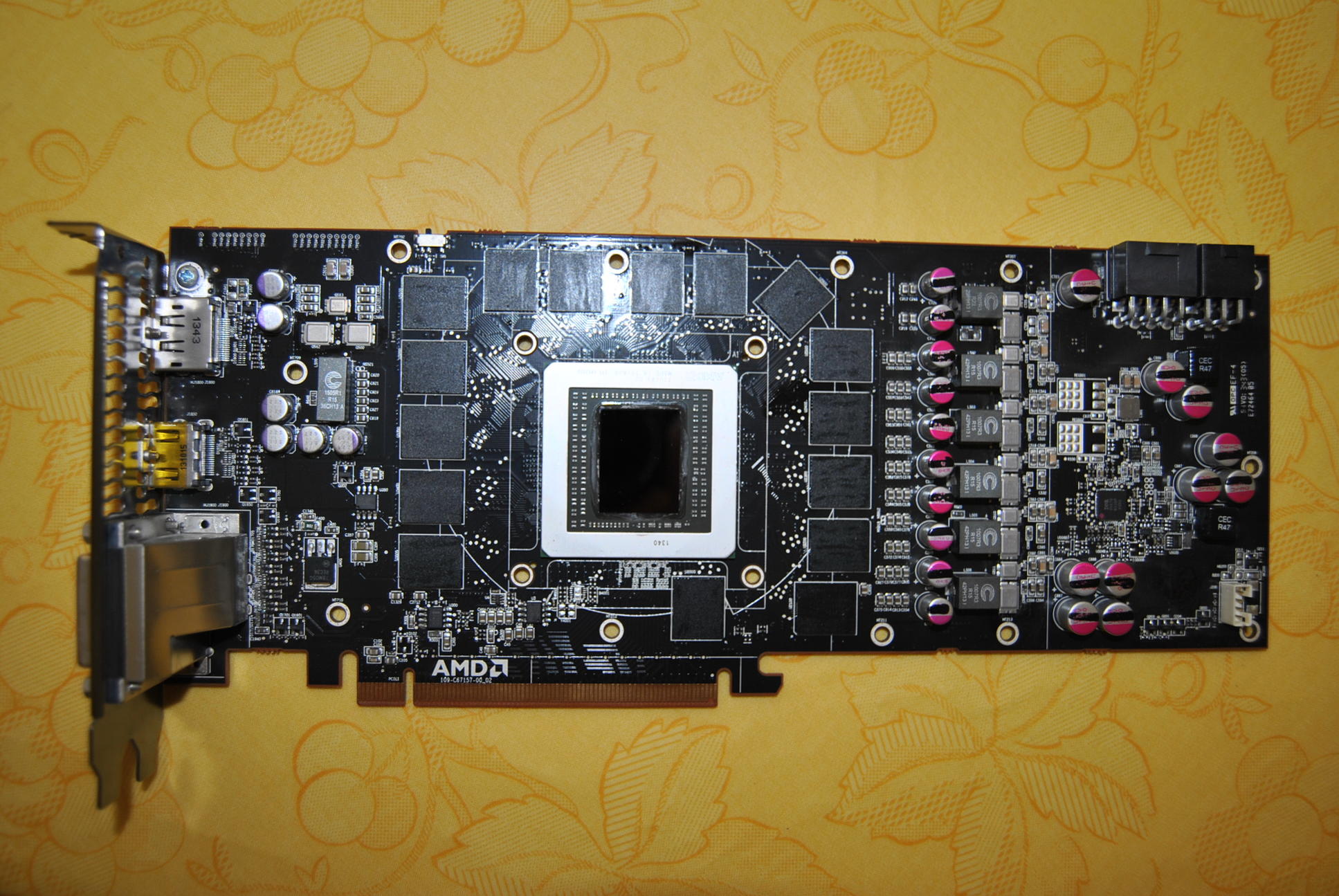

so, aber wie versprochen ein paar Bilder
ungesäubert:
gesäubert... aber so sauber, dass die kamera da probleme hatte richtig zu fokussieren^^

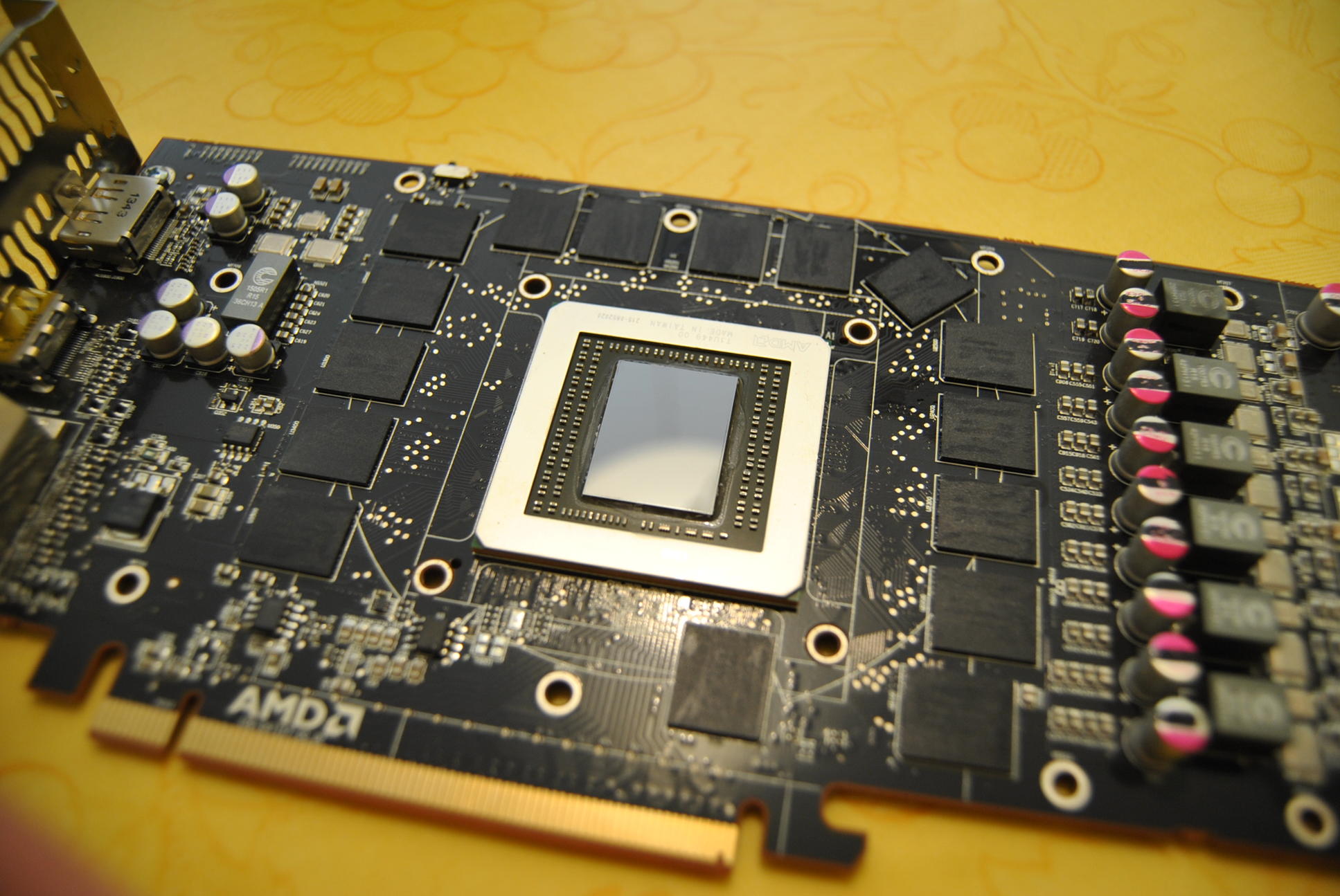

jetzt aber:
noch eins vom Chip:

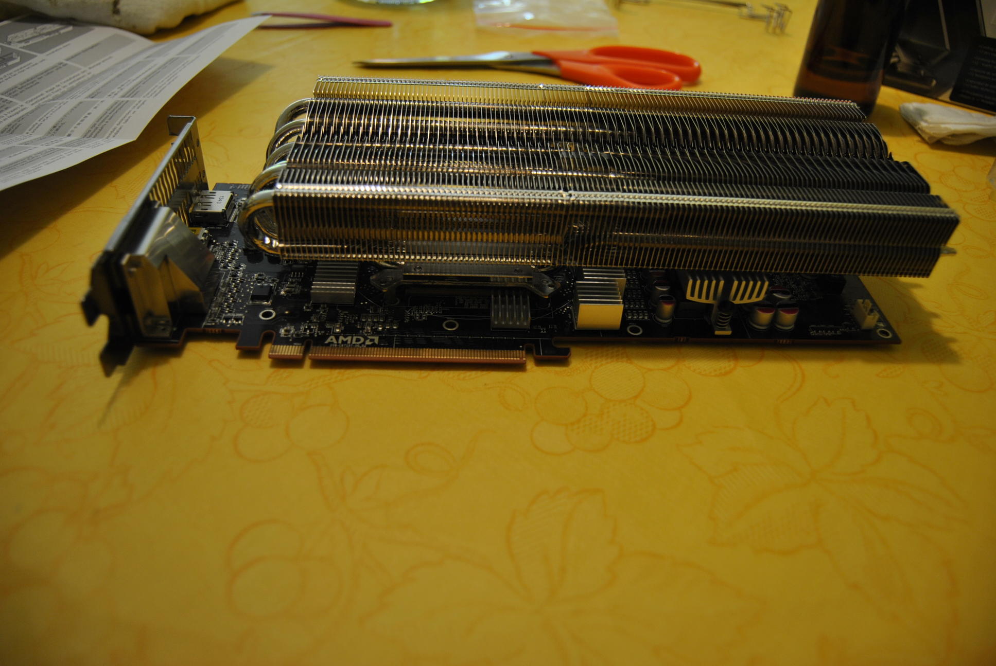

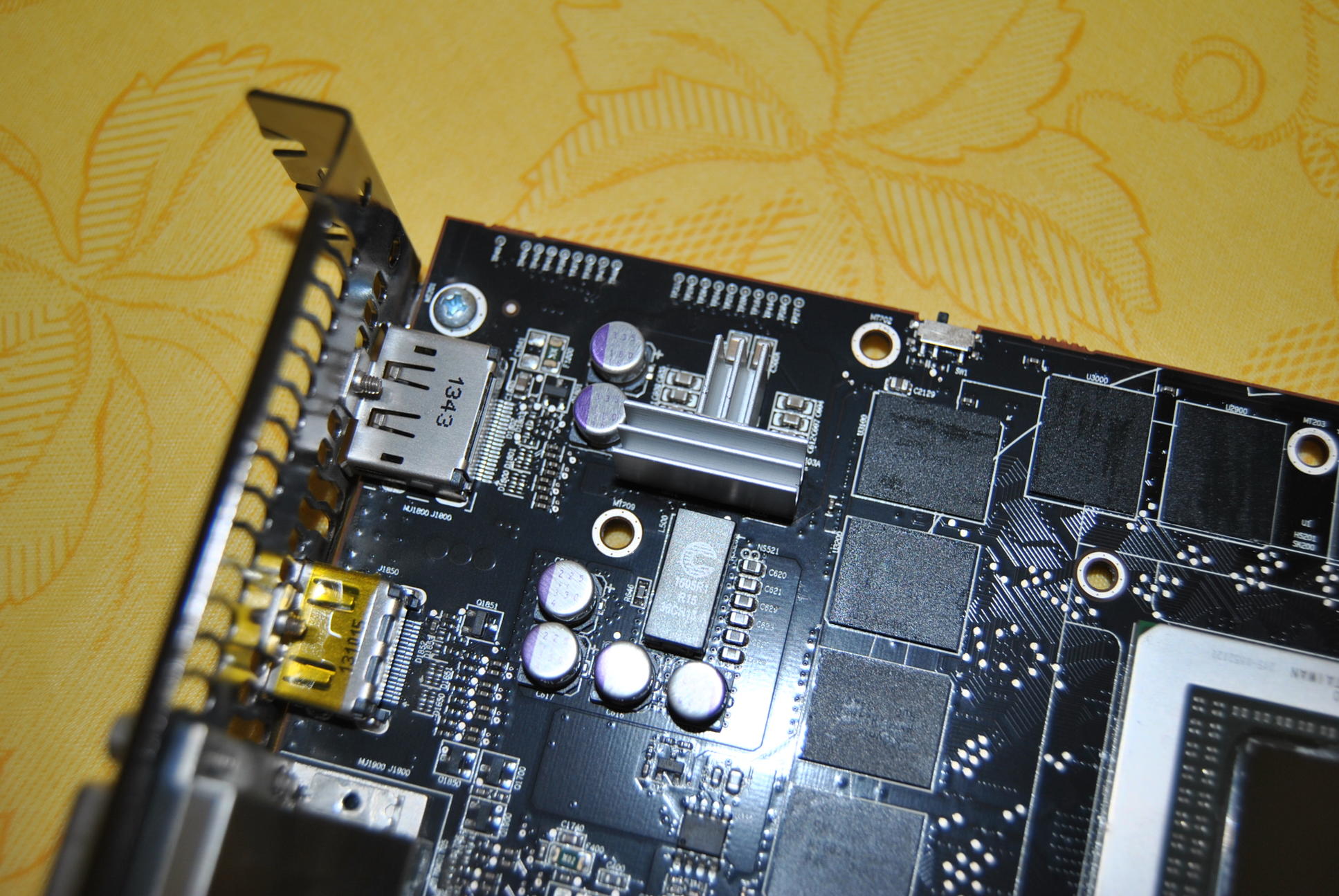

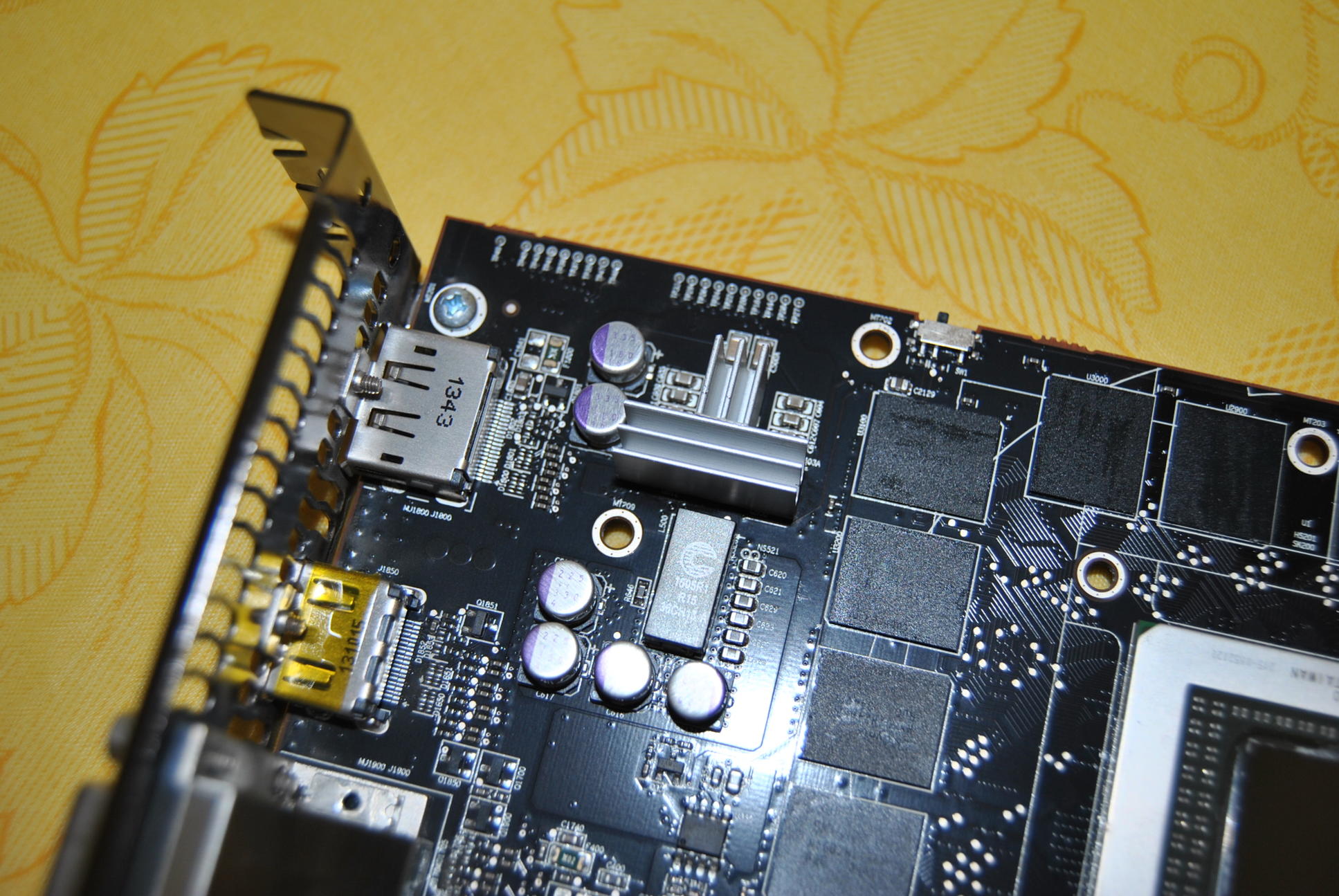

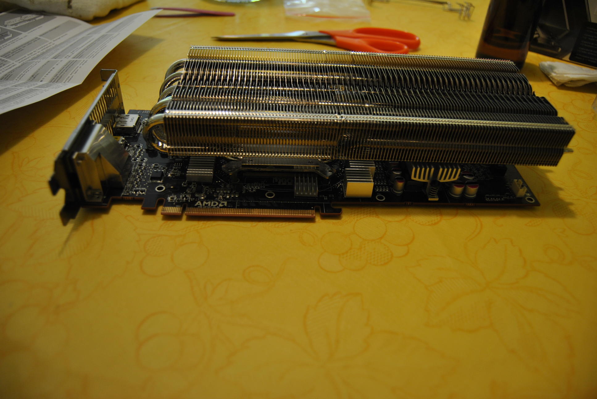

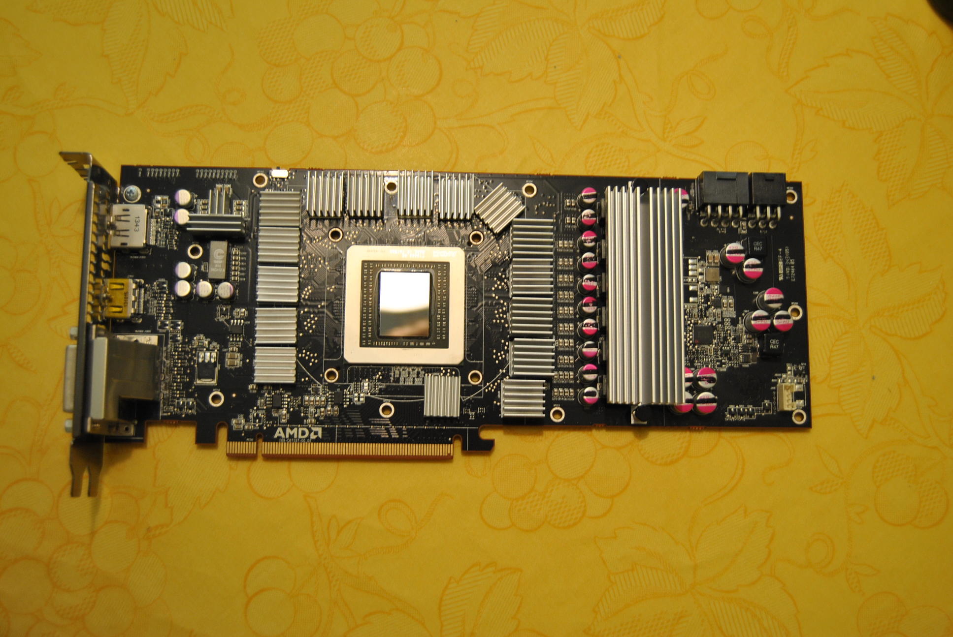

Kühler für VRM2 (welcher komischerweise kühler war als VRM1 bei FurMark..):
vollbestückt:
fertig:

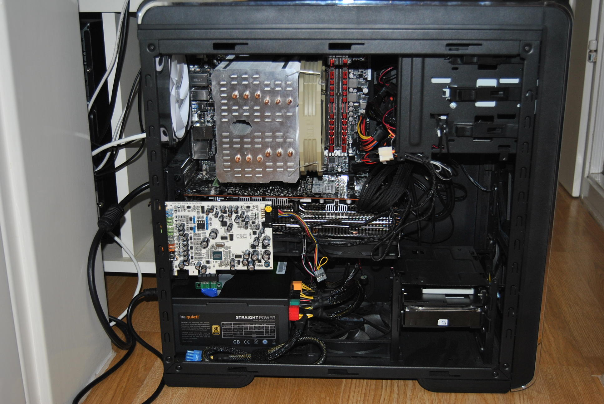

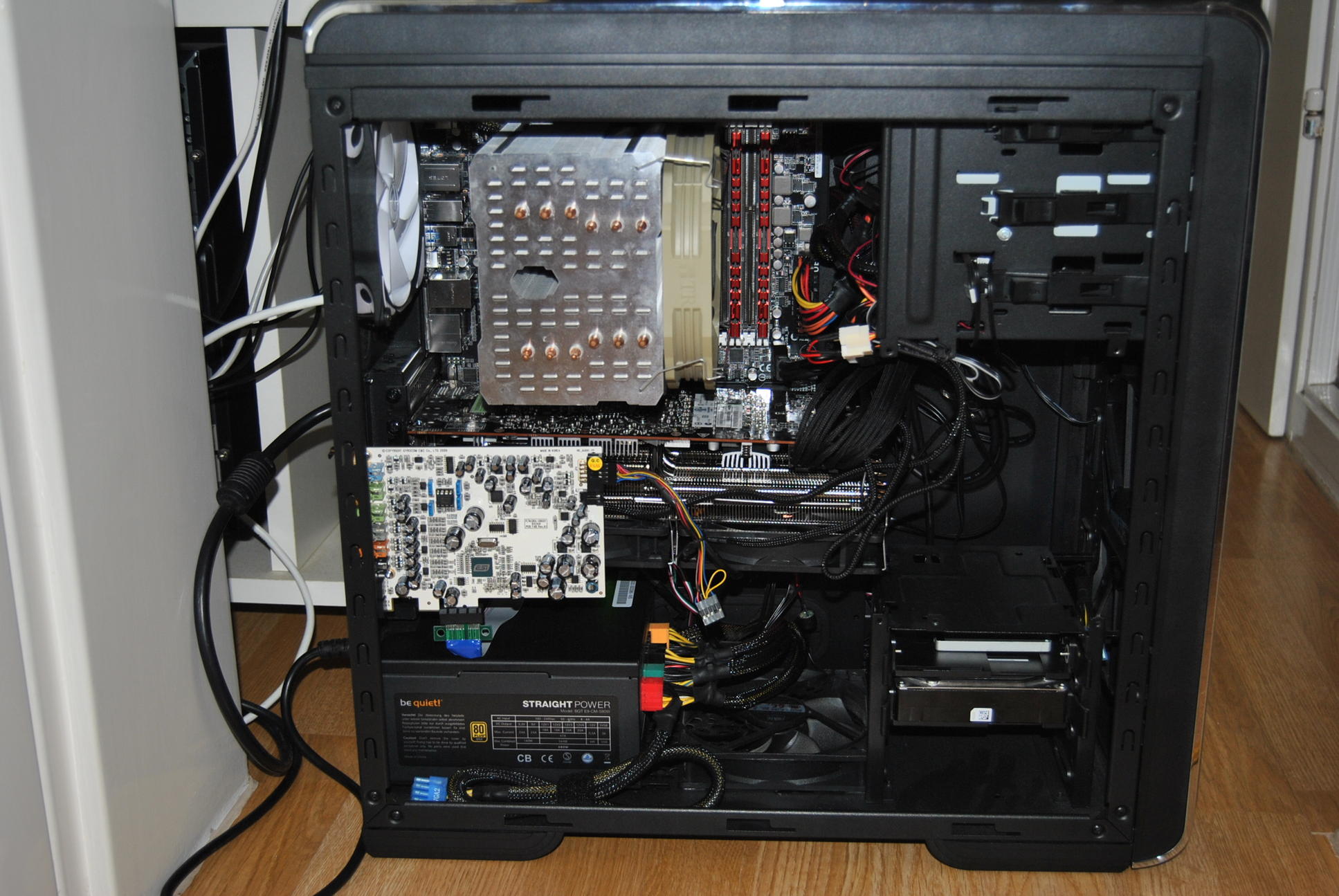

und eingebaut (ja, es ist sehr eng, ich musste die Soundkarte so montieren. ging nicht anders. zudem ist das ja eh nur eine übergangslösung, WaKü kommt aller voraussicht nach nächstes Jahr):
