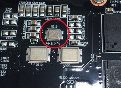

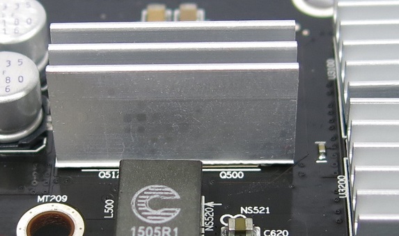

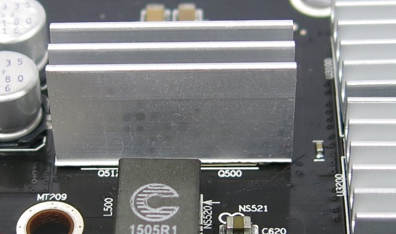

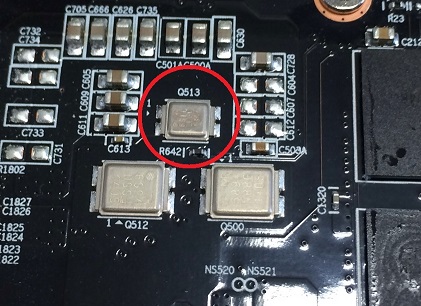

Du meinst diesen hier:
oder?
Beim Test von tomshardware wurde dieser gar nicht gekühlt, nur die beiden darunter:
Beim Originalkühler ist aber durchaus ein Wärmeleitpad auf allen dreien. Ich denke ich werde so nen kleinen Kühlkörper zusägen, damit der darauf passt. Denn ich werde Tony wohl nicht sehen wenn ich nicht auf die Computex gehe
Grüße
oder?Beim Test von tomshardware wurde dieser gar nicht gekühlt, nur die beiden darunter:

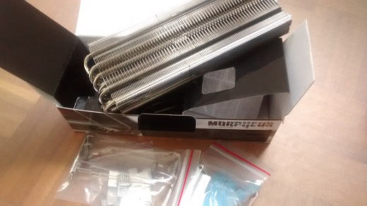

gleich halte ich meinen Kühler auch in den Händen.
hier mal ein kleiner Bilderzwischenbericht:
http://1drv.ms/1grc7BO
Es nimmt Formen an. Kühlkörperchen sind alle drauf.
http://1drv.ms/1n0L4f2
