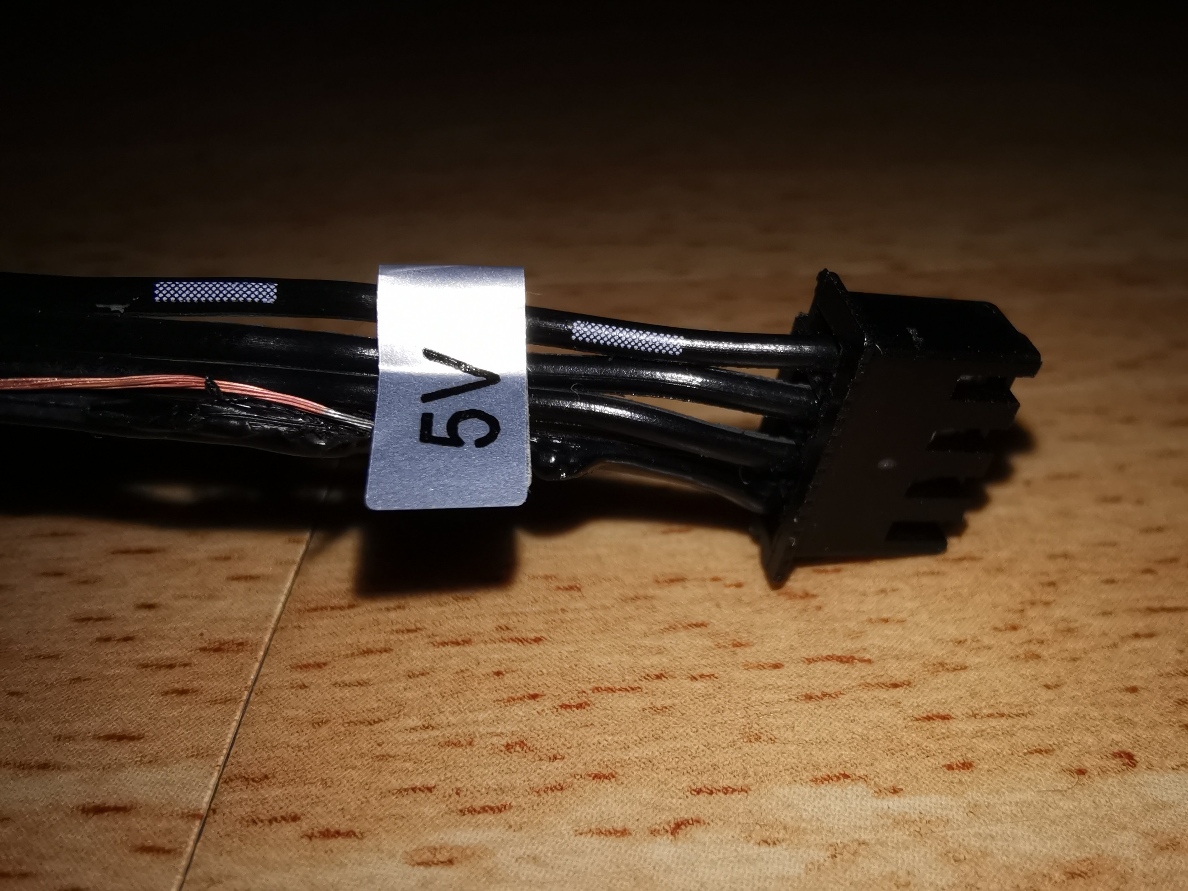

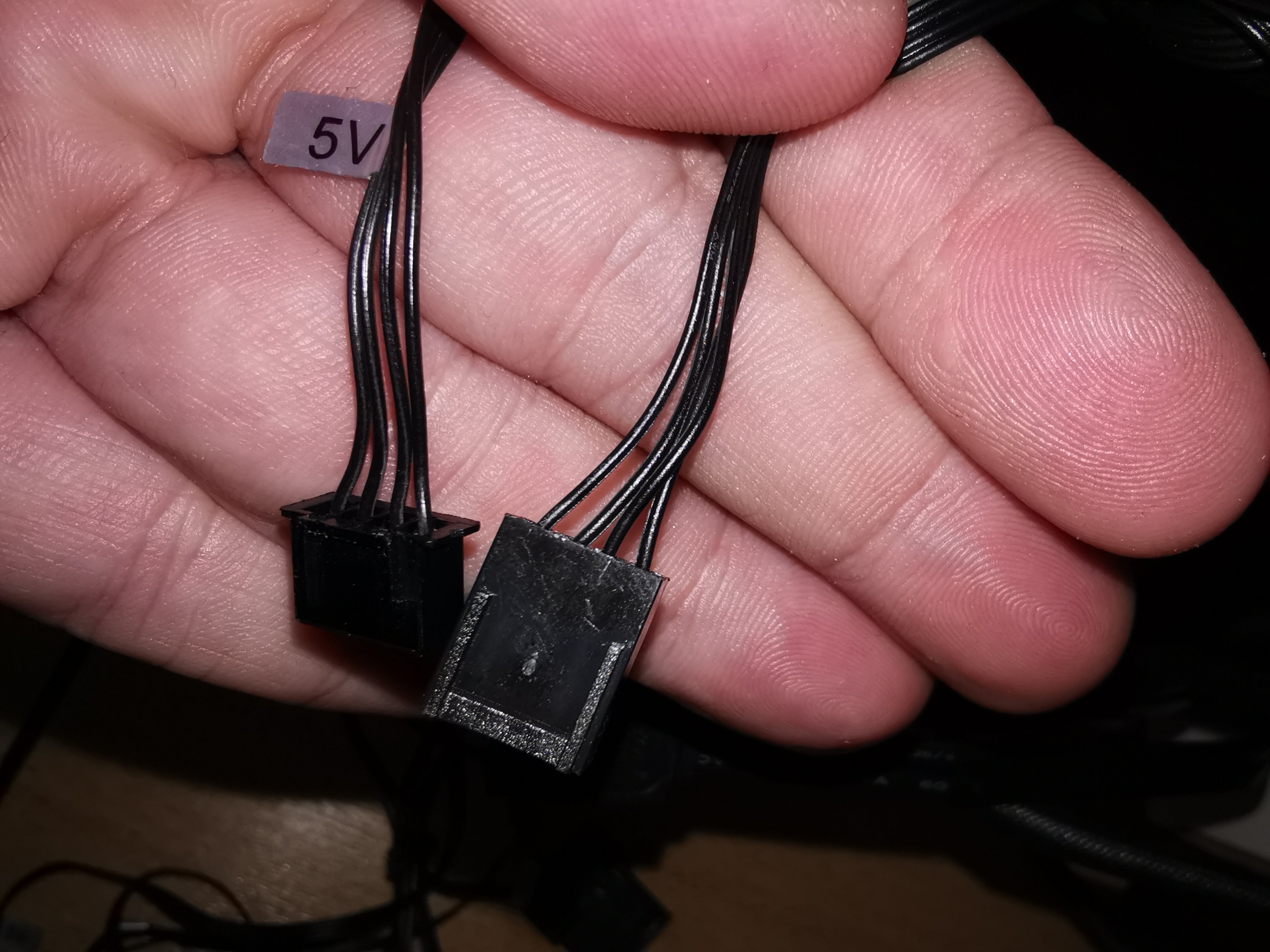

Exakt ein PWM stecker und bei den lüftern ebenfalls ein 12V 4Pin rgb stecker
drunter hab ich mal zwei bilder gemacht
einmal die zwei stecker des lüfters (also PWM und 4Pin rgb)
und das kabel zur verbindung es Hubs mit dem Mainboard
Witzigerweise steht auf den steckern sogar 5V drauf :D
Edit: kann doch nicht sein das die mit einem 3 pin 5V stecker werben der zum mainboard kompatibel sein soll und dann aber sowohl bei den lüftern als auch bei dem Hub ein 12V rbg stecker dabei ist.

Hast du denn einen einzelnen Lüfter per "5V"-Kabel an den 5-Volt RGB Header angeschlossen? Oder hast du die Controllerbox an den 5-Volt RGB Header angeschlossen?
Weil die Controllerbox ist ja nun anscheinend 12 Volt only. Die Lüfter über die Controllerbox können ja trotzdem mit 5 Volt befeuert werden.
den einzelnen lüfter habe ich noch nicht getestet an den 5V rgb header anzuschließen, aber dieser hat ja offensichtlich auch einen 4pin rgb anschluss und keinen 3 pin rgb anschluss.
Ich hab ehrlich gesagt keine lust das mit das kabel auch noch durchschmort
