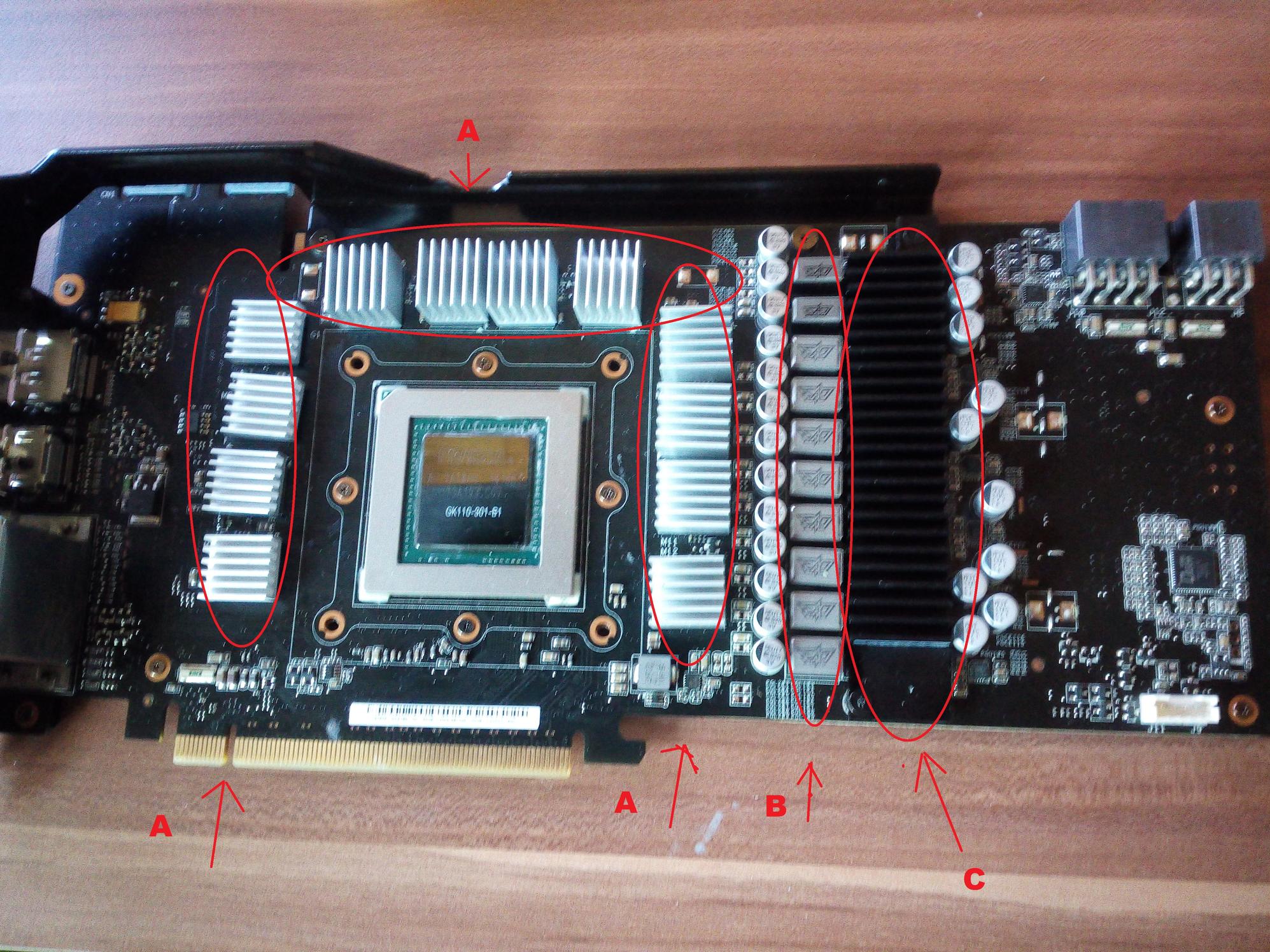

heute ist endlich mein Morpheus angekommen, ich habe mich auch schon an die Arbeit gemacht und den Kühler runtergenommen und nun komme ich leider trotz videos im Internet nicht weiter.
Zurzeit habe ich folgendes bild vor mir
Nun komme ich auch zu meinen Fragen
Position A ist soweit richtig (bisher noch nicht festgeklebt nur zu anschauungszwecken)
muss ich bei Position B etwas machen?
In den Videos die ich gesehen habe wurden noch diese kleinen kühllamellen bei Position C verklebt, dort ist bei mir allerdings bereits eine kühlvorrichtung angebracht, Muss ich diese abnehmen und die restlichen Kühllamellen dort verkleben?
Wäre dankbar wenn mir einer helfen kann der schon den morpheus verbaut hat auf einer asus gtx 780 karte :)
Danke schonmal im vorraus
B sind Spulen. Die werden nicht gekühlt.
C sind die MOSFETs der VRMs. Die müssen gekühlt werden, das sind die Teile die auch heiß werden. Da schon ein Kühlkörper drauf ist würde ich den lassen.
Okay danke, ich dachte bei C muss ich auch die kühllamellen nehmen die beim morpheus dabei sind damit es besser wirkt. Aber dann bin ich ja soweit durch und kann die bei position 1 mal festkleben.
gut okay, position a ist festgeklebt. Dann lass ich den Kühler drauf und bastel weiter. Danke euch :)

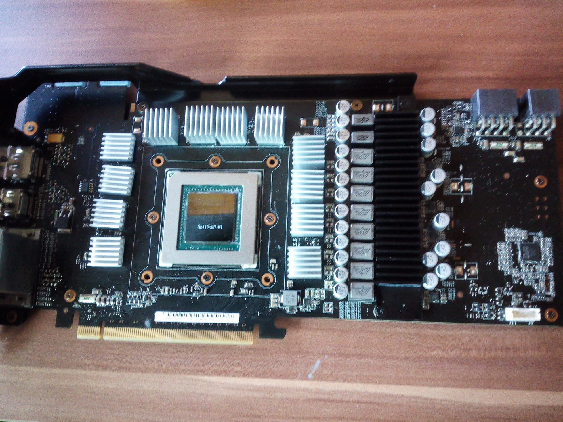

Scheint alles geklappt zu haben. Die VRM Temperatur liegt bei maximal 64 grad bisher. Die Grafikkarte selbst ist unter Last und im Idle auch ein bisschen kühler, zwar nicht soviel wie erhofft aber dafür ist sie wunderbar leise.
Dann haut das doch wunderbar hin.
Meine R9 290 (bzw. nur deren VRM1) wird unter Last mit Furmark 1080p nach 10 Minuten bis zu 110°C warm - je nach Gehäusebelüftung. Von daher sind deine 64°C absolut unbedenklich :p
