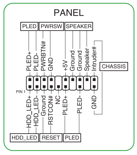

Du kannst die Kontakte am Mainboard mit einem Schraubenzieher kurzschließen, an denen der Power-On Schalter eingesteckt ist, um einen defekten Schalter auszuschließen. Und prüfe im Handbuch des Mainboards nochmal genau, ob es wirklich die richtigen Kontakte sind.
Reaktionen: cutterslade1234
wäre auch mein Vorschlag gewesen - Mit dem Schraubendreher "PWRBTN#" und den GND daneben mal brücken.
Da du ja bereits ein Ersatzmainboard hast und das Problem dabei weiterhin besteht, ist das Mainboard als Ursache wohl eher unwahrscheinlich, sonst wären ja offenbar zwei Boards "tot".
Vermutlich liegt es am Power-Knopf oder der Verkabelung. Am besten also mal die bisherigen Vorschläge ausprobieren und uns dann eine Rückmeldung geben. Ggf. wären auch Fotos vom Innenleben hilfreich.

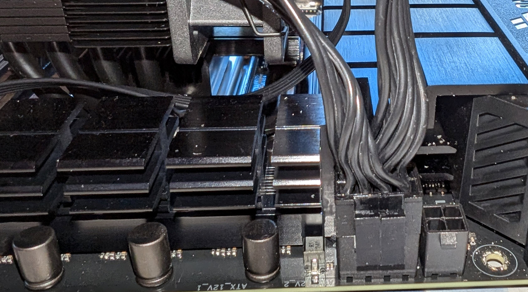

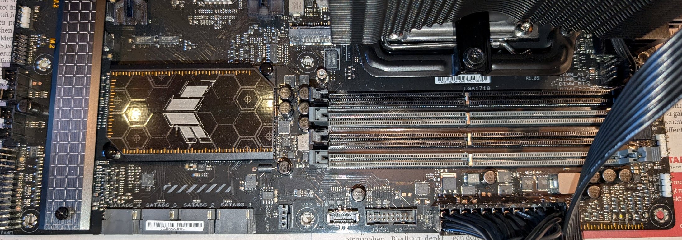

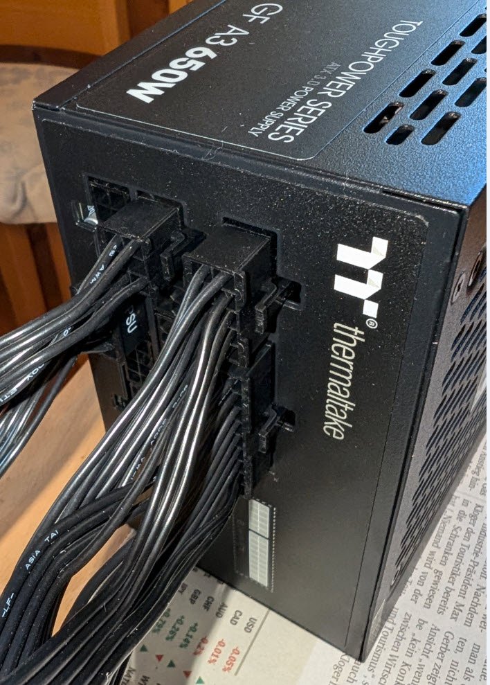

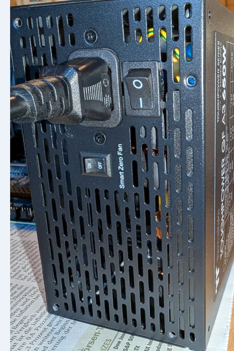

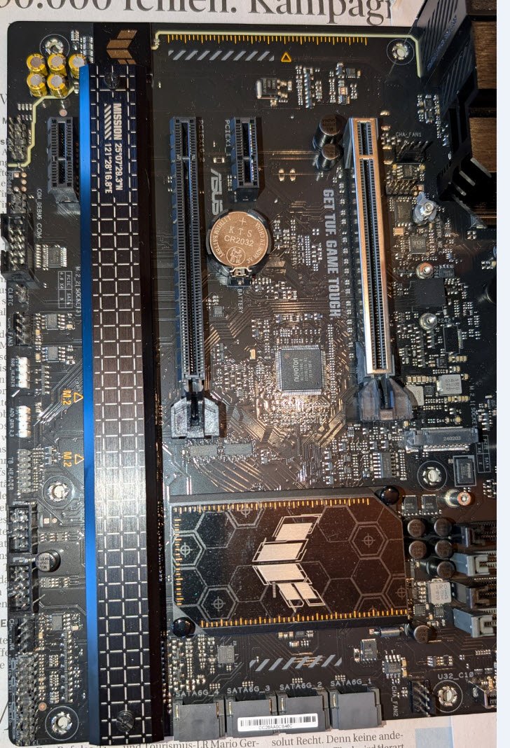

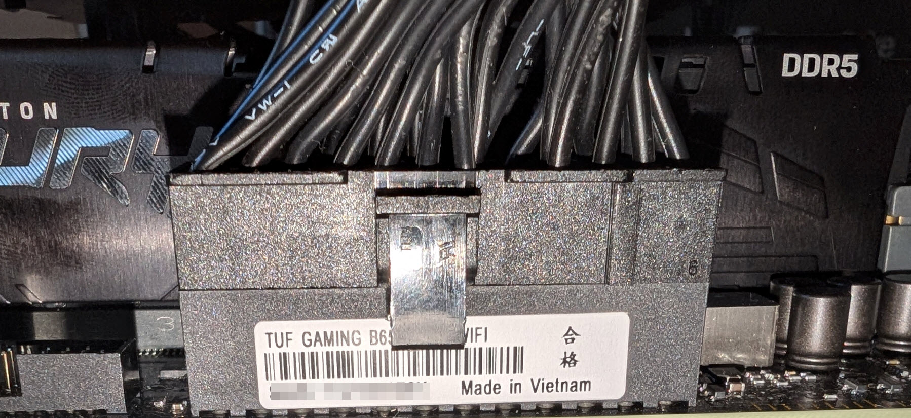

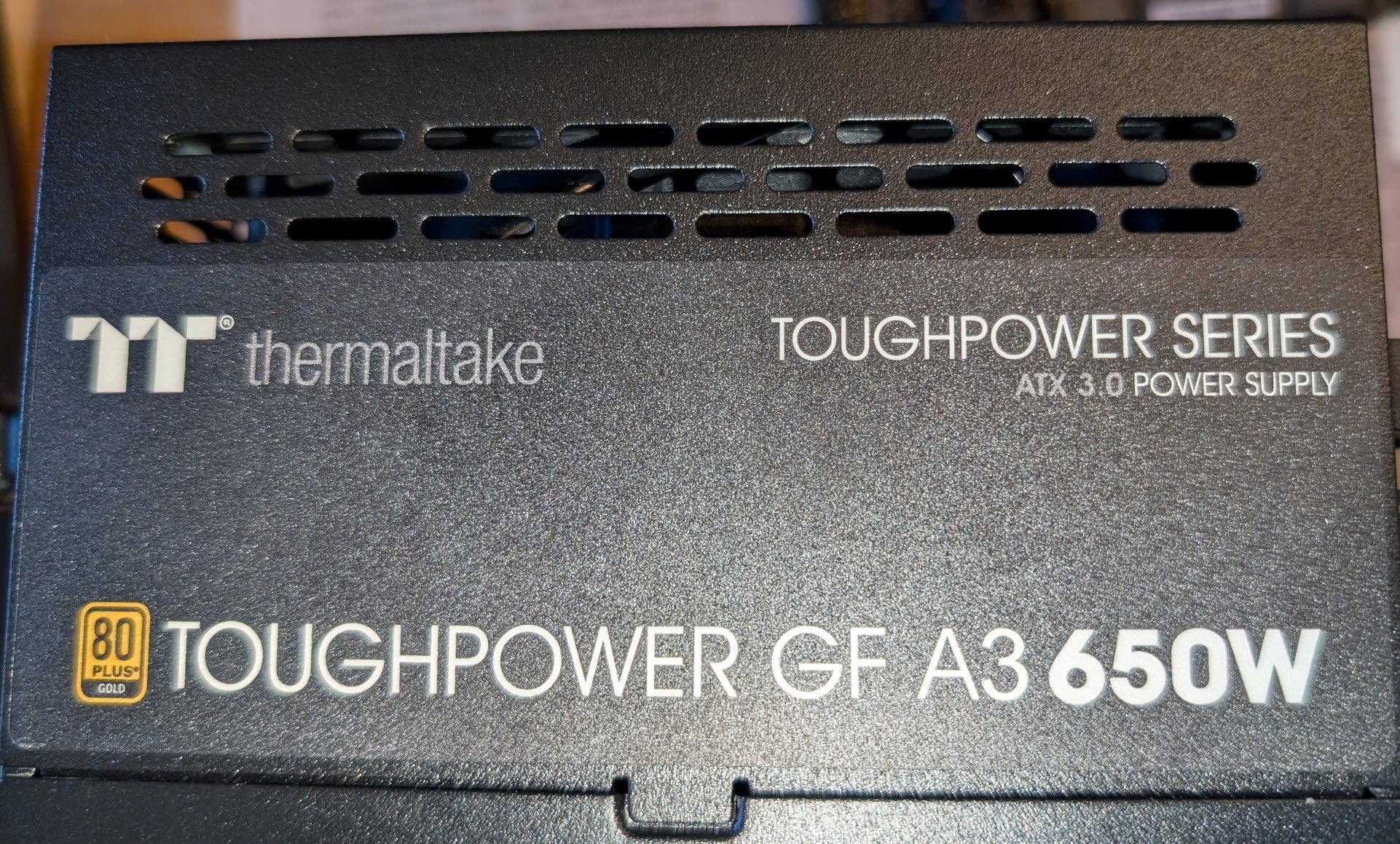

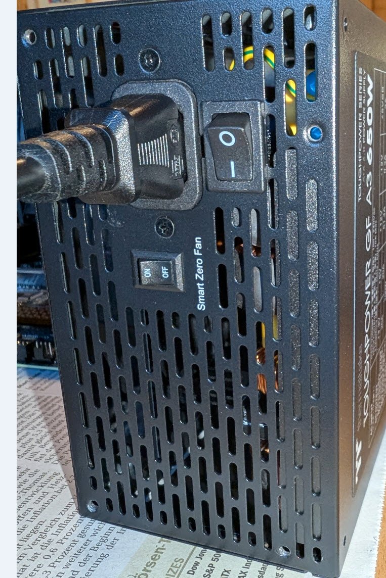

Hallo - anbei ein paar Fotos - fliegender Aufbau geht auch nicht - mit RAM ohne RAM kein Unterschied. Das einzige was ich noch nicht ausgebaut habe ist die CPU. BIOS Flashback ist offenbar das einzige was geht - bei zwei verschiedenen Mainboards. Kann es sein, dass das Netzteil nicht mit ASUS Mainboards harmoniert ? Das Netzteil selbst geht - ich habe es auf meinem "alten" PC getestet - funktioniert. 650 Watt müssen doch genug sein - ich habe keine extra Grafikkarte usw. eingebaut.
selbst wenn die CPU defekt sein sollte müssten doch die QLEDS angehen bzw. ein Lüfter starten ?

Update: habe die CPU von Mainboard 1 auf Mainboard 2 umgebaut - siehe da - hier funktioniert es jetzt. CPU wieder auf Mainboard 1 zurück - geht nicht. Auch Mainboard 2 macht ohne CPU keinen Muxer - d.h. für mich Mainboard 1 ist offenbar defekt und ohne CPU lassen sich nicht mal die Lüfter oder sonst was starten !
