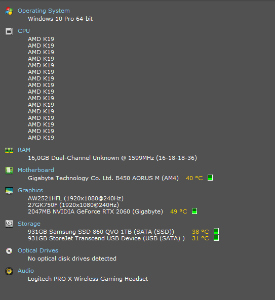

Moin Moin, ich habe bei meinem PC während dem Valorant spielen starken Input Delay verspürt und wusste nicht warum, dann habe ich auf twitter gelesen dass jemand aufgrund von XMP input delay hatte, also habe ich XMP ausgeschaltet und es war tatsächlich kaum ein input delay zu verspüren. nun wollte ich fragen ob es irgendwie möglich ist meinen RAM richtig einzustellen ohne XMP
MfG
Meine Specs:
(cpu = ryzen 7 5800x)

Warum wird deine RTX2060 nur mit 2GB VRAM angegeben? Liegt da das Problem? Treiber korrekt drauf?
Reaktionen: DarkInterceptor
weiß ich nicht, eigentlich habe ich den korrekten nvidia treiber drauf :/

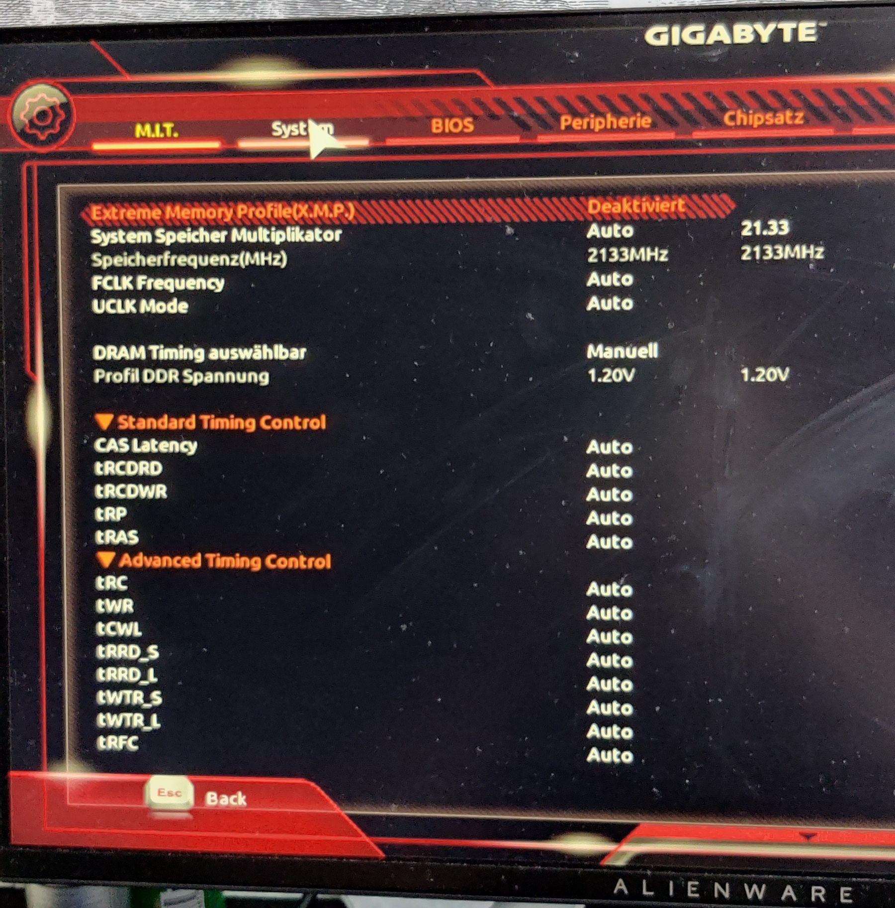

Habe es jetzt probiert. aber gefühlt alle Einstellungen sind auf "Auto" und es ändert sich nichts wenn ich aufs xmp profil Wechsel außer die mhz Anzahl. aber diese lässt sich nicht manuell ändern bei mir..
Suche mal nach advanced mode (f2) oder von auto auf manuell. habe kein gigabyte mainboard, sonst könnte ich dir besser helfen.

bin schon im advanced mode aber da wo "Auto" steht lässt es sich garnicht ändern
so sieht es aus, aber lässt sich nichts ändern

ich schließ mich mal an die grafikkartentheorie an. 2gb vram bei dieser grafikkarte? würde erst dort den fehler verorten.

glaube du musst bei speicher multiplikator die zahl eintippen. also 32
bzw musst du alle eintippen. also timings und wichtig die spannung.
Speccy...da sollte man nun nicht alles so ernst nehmen, was da steht. Arme Leute Diagnosetool. ;)
Multiplikator(eins über dem Speichertakt), ändert den Ramtakt.
Kann aber sein, dass es rummst mit den nur 1,2V.
kann sogar sein, dass die grafikkarte nur 2 gb hat weil das war damals ein fertig pc, deswegen kann die vllt garnicht mehr als 2 gb?
ja, jetzt hat's geklappt, konnte alles ändern jedoch nicht die Profil DDR Spannung
Schau mal in advanced voltage settings. oder +/- oder page up/down. da kann man die werte verändern.
oder hast du , statt . eingetippt?
