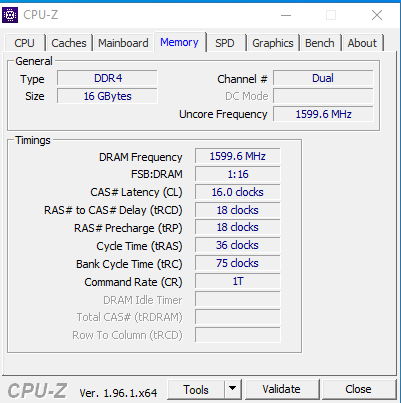

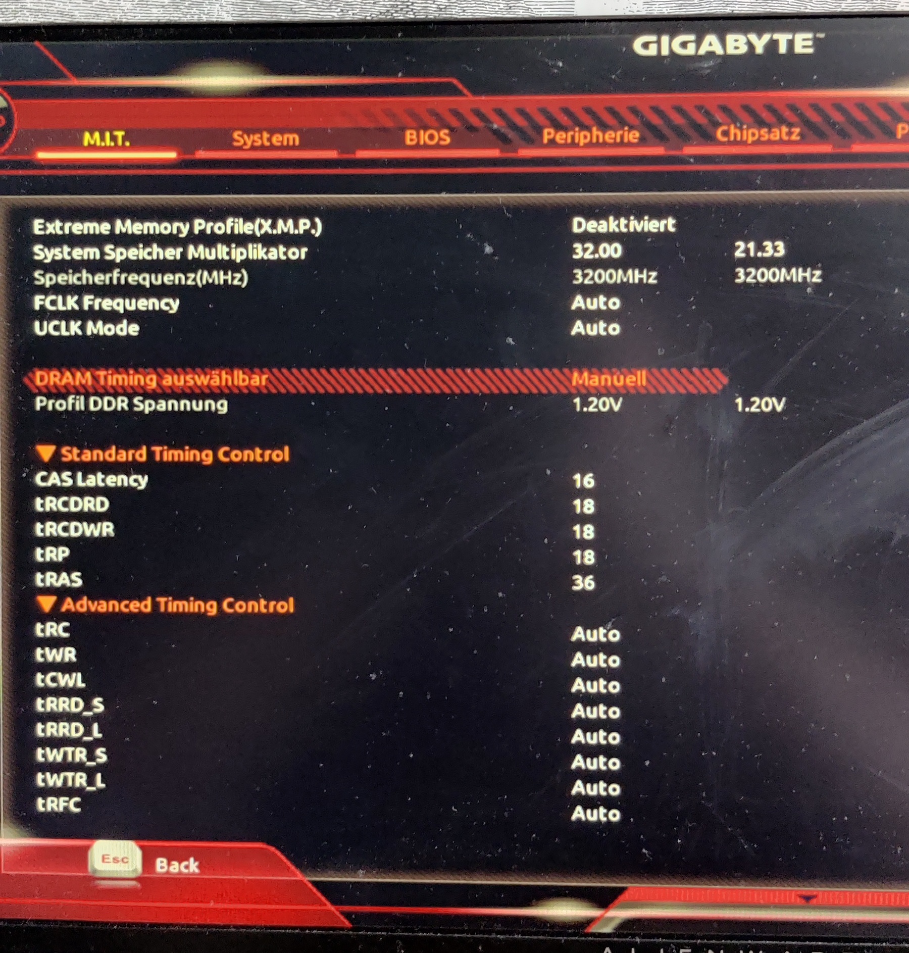

so, habe jetzt alles soweit eingestellt wie ihr es mir gesagt habt, wäre cool wenn hier nochmal jemand drüber gucken könnte und mir sagen könnte ob das alles so richtig ist :)

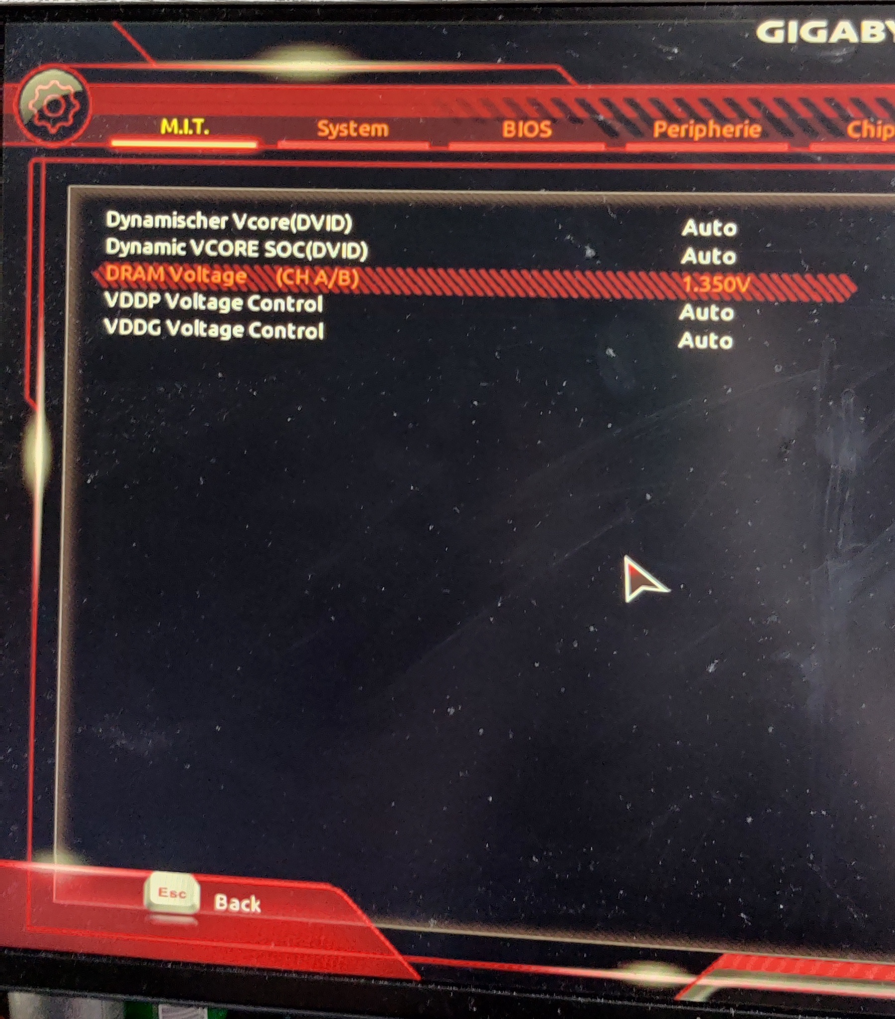

aber hier stimmt doch irgendwas nicht oder? die Spannung von RAM bleibt bei 1.20 V auch wenn ich es bei den advanced Voltage Settings ändere.. weiß jemand wie ich das noch hinbekomme?
verstehe da nix... ich lasse es jetzt einfach so solange bei cpu-z steht dass ich auf der richtigen 3200mhz bin... weiß nicht wie ich das mit der spannung hinkriegen soll
Du solltest nur im Hinterkopf behalten: wird dein System instabil wieder alles zurück auf Automatik oder weiter & mehr einlesen und dem Problem manuell auf den Grund gehen.

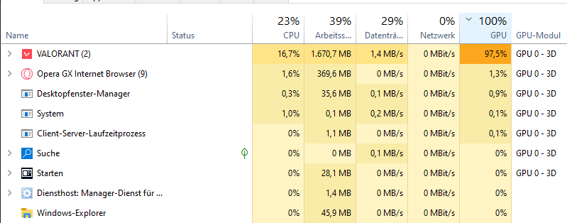

hallo leute, ich melde mich nochmal undzwar habe ich nun ein problem mit meiner GPU... so eine hohe auslastung ist doch nicht normal oder?
(HAT SICH SCHON ERLEDIGT)
Was verstehst du nicht? HWMonitor starten, stehen gleich oben die Voltages. Und eine davon ist bestimmt DRAM. Was steht da?
ZenTimings ist auch gut. ich glaube aber da steht nut 1.20 weil das das default profil mit 2133mhz ist. is ja grausig das gigabyte bios.
