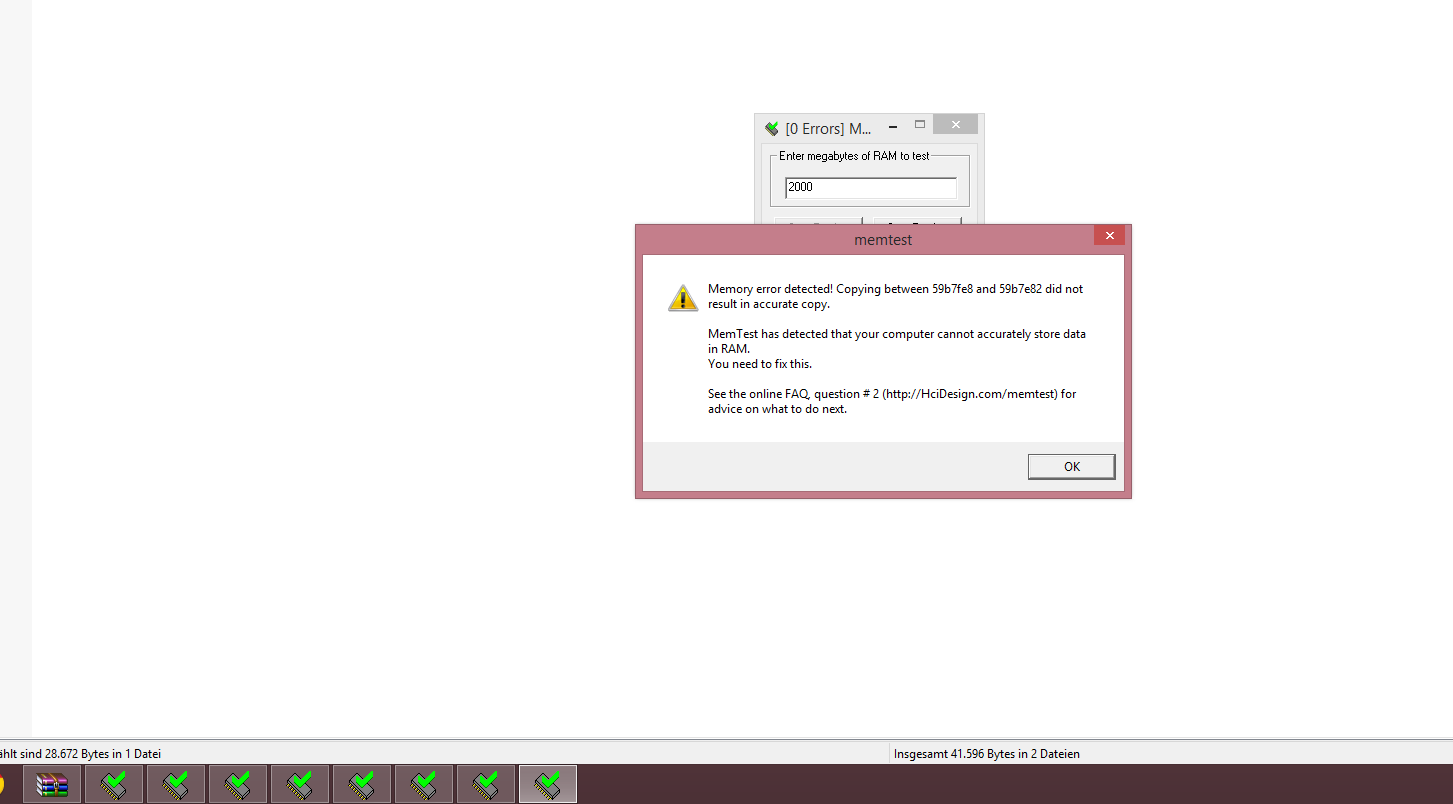

Habe nun einen RAM-Test gemacht.
Hat 2 Fehler angezeigt:

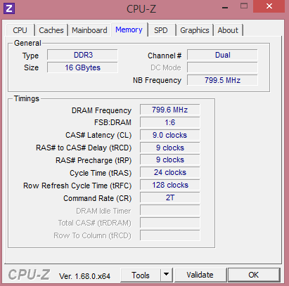

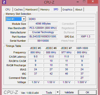

RAM-Einstellungen:
Du solltest aber mit memtest86 von eimem USB-Stick aus testen.
Wenn HCI Memtest einben Fehler findet dann OK.
Aber wen nich,t hast du kein gültiges Ergebnis du hast ja nur 2GB von 16GB getsetet.
Da der RAM vorher anscheinend (natürlich auch nur ein Indiz) noch nie Problem gemacht hat kann es an der Quasi-Vollbestückung liegen oder an einem bisher nicht genutzten Steckplatz.
Entweder testest du jetzt jedes Modul einzeln oder du paßt den Takt im UEFI manuell an oder hebst gleich mal die Spannung vom RAM-Controller an.
Habe die Anwendung parallel laufen lassen mit jeweils 2000 MB.
Wie hoch soll ich den Takt bzw. die Spannung anheben, da ich das vorher noch nie gemacht habe?
Stell die RAM-Spannung testweise mal auf 1.65V.
Und die IMC-Spannung (keine Ahnung wie sich das bei Asrock nennt) eine Stufe höher.
