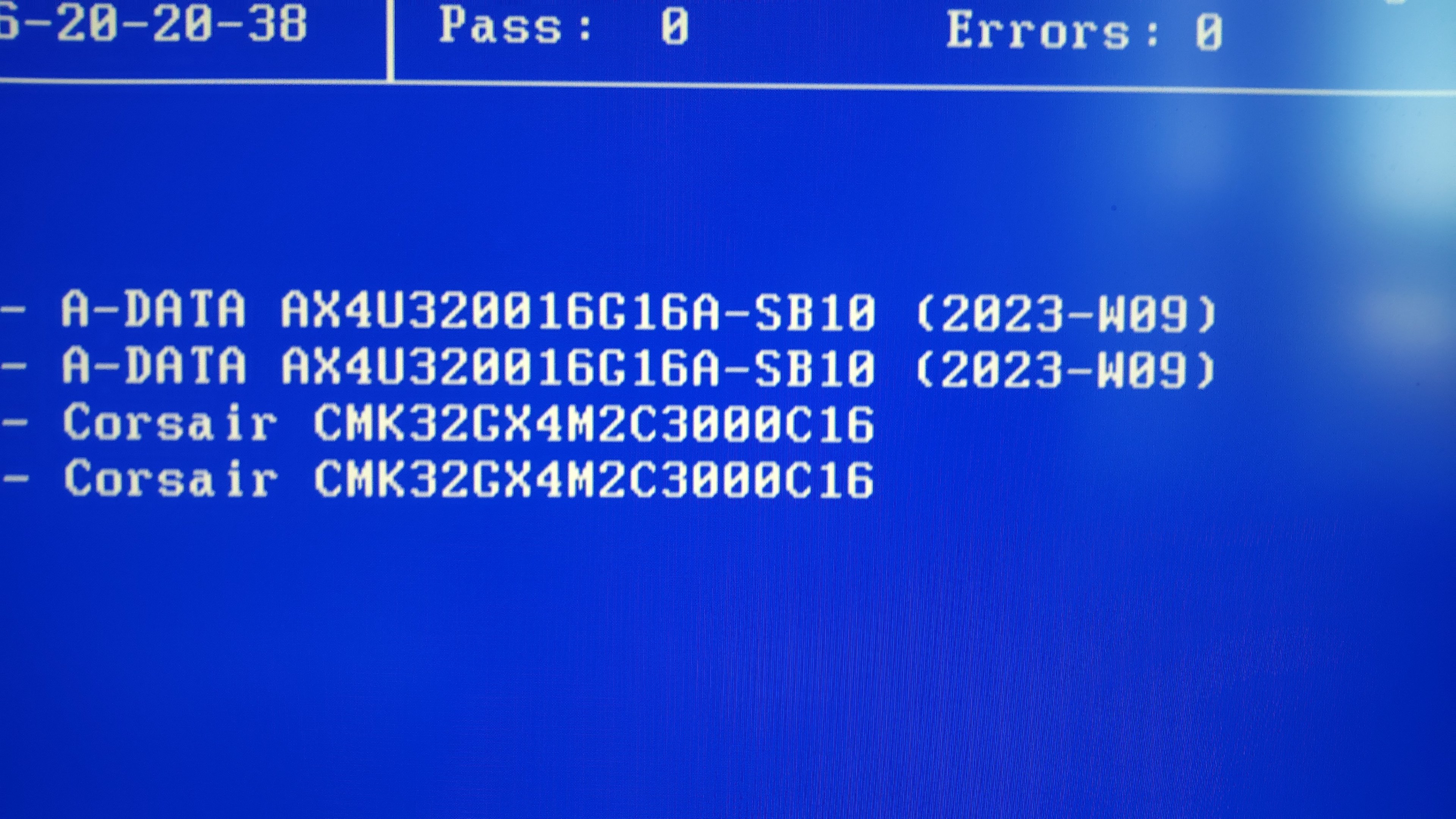

Hallo liebes Forum,
ich habe
zwei corsair 3000ddr4 cl16 mit 16 gb gebruacht bestellt und ""neu eingebaut""
und die zwei vorhwrigen adata 3200 auch mit 16GB ""gelassen"". Musste die Riegel im bios auf 2933 einstellen und xmp deaktivieren weil die corsair Riegel nicht auf 3200 booten wollten. Wie stelle ich das jetzt genau ein, das xmp Profil geht ja nicht mehr!. Boardist ein prime b450 m a II und der Prozessor ryzen 5 5500 und die Grafikkarte eine rx 6600.
Der PC wird genutzt um Bilder mit bis zu 24 mp zu bearbeiten und halt office.
lg bluedxca93

Stock also ohne xmp profil oder einstelling taktet der Rechner aud 2133 runter was schon naja eher niedrig ist. Die 3200 brauche ich nicht wirklich.
Ich würde mal mit den Einstellungen testen
3000MHz (PC4-25600)

Fujiyama schrieb:
Bringen die Einstellungen überhaupt was in Bildbearbeitung und Office
Das die 2933 und 3200 jetzt real in meinem use case keinem unterschied machen ist mir bewusst. Will es trotzdem so stabil und schnell haben wie es halt geht.
DukeStylez schrieb:
3000MHz (PC4-25600)
  • Timings:
    16−18−18-36
  • CAS Latency (CL):
    16
  • tRCD 18, tRP 18, tRAS 36
  • Voltage:
    1.35V
Danke das ist das was ich gesucht hatte. Jedenfalls haben die 4 Riegel bis auf die Frequenz ähnliche Spezifikationen und das der ryzen 5500 und das Board so nicht mehr reingeht ist klar.
Wenn du Wert auf Stabilität legst sollte man gerade nicht da was verstellen. Du riskierst für ein paar mögliche % Mehrleistung die Stabilität. Wird ja auch (deswegen) normalerweise überall hin abraten da was zu verstellen.
Reaktionen: bluedxca93
memtest läuft bei cas 16-20-20-38 und ddr4-3000 durch. Lasse es jetzt so bevor das Ding abstürzt. Bin schon gespannt wie sich das uograde in gimp, photoshop und qemu-/kvm bemerkbar macht
