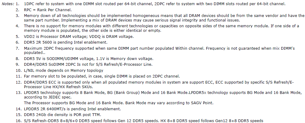

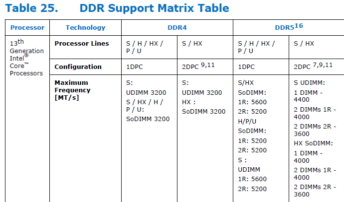

Erste Quelle wäre zunächst Geizhals:
Aber es steht auch in der öffentlich verfügbaren Datenblatt der 13. und 14. Generation:
Streng genommen gelten die 5600 MT/s sogar nur für Mainboards mit nur 2 RAM Slots, denn 1DPC steht für "one DIMM slot routed per 64-bit channel", siehe Note 1.
@inge70
Die Spezifikation ist keine Maximum, 5600 MT/s kann auch bei Vollbestückung funktionieren. Hängt alles von der Kombination aus RAM, Routing, BIOS, Speichercontroller und Settings ab.
