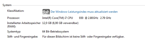

nun habe ich den RAM relativ zügig bekommen und natürlich gleich eingebaut. anscheinend wird dieser jedoch nicht richtig erkannt. in den Systemeigenschaften von Windows 7 werden zwar nun 12 GB angezeigt, davon jedoch nur 6 GB verwendbar.
Soll wohl am Memory Remapping liegen können. Diese Option soll aber bei meinem Board/Bios (GA-X58A-UD7) von haus aus aktiv sein, bzw. finde ich eine solche Option im Bios auch nicht.

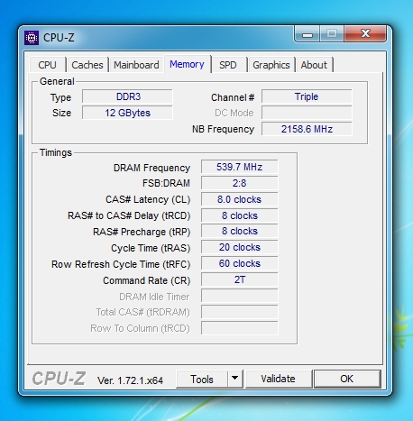

kann mir jemand diesbezüglich weiterhelfen? anbei noch ein Screen von CPU-Z
Unter msconfig > Start > maximaler Speicher ist kein Haken gesetzt.
nachtrag: wobei die bisherigen 6GB auch nicht in der liste auftauchen aber funktionieren: CMP6GX3M3A1600C8

Meine Vermutung ist dass der RAM nicht vom Board unterstützt wird?
Dann dürfest du gar keinen mehr kaufen.
Weil die Liste ist ja uralt und war damals schon nutzlos.
Wieviel wird denn beim Systemstart angezeigt?
Du hast jetzt halt Vollbestückung.
Da war der X58 schon immer empfindlich.
Umstecken, Werte manuell eingeben, mehr Spannung auf den RAM-Controller ...
Verstehe jetzt noch weniger warum du einen 1600MHz mit 1,65V gekauft hast wenn es eh nur automatisch auf 1066MHz läuft.
Kann auch sein daß die Steckplätze nur eingestaubt sind.

bei cpu-z bekomme ich nun bei row refresh cycle time (tRFC) anstatt vorher 60 clocks nun 86 clocks angezeigt. was hat das denn zu sagen? muss ja also einen sinn haben dass die bänke getauscht wurden.
Achja das gleiche Problem hatte ich auch und zwar mit meinen Avexir Speichern. Zuerst wurden nur 6 GB OCZ Speicher angezeigt und verwendet, erst als ich die Ram Bänke getauscht hatte wurden die vollen 18 GB angezeigt. Auch an dem Versuch eine Bestückung mit Corsair Dominator (von einem Kumpel ausgeliehen bekommen) und OCZ bin ich gescheitert. Hierbei war es egal, welche Reihenfolge sie wollten einfach nicht. Ich hoffe mit der tRFC kann dir jemand anderes weiter helfen ;-).
